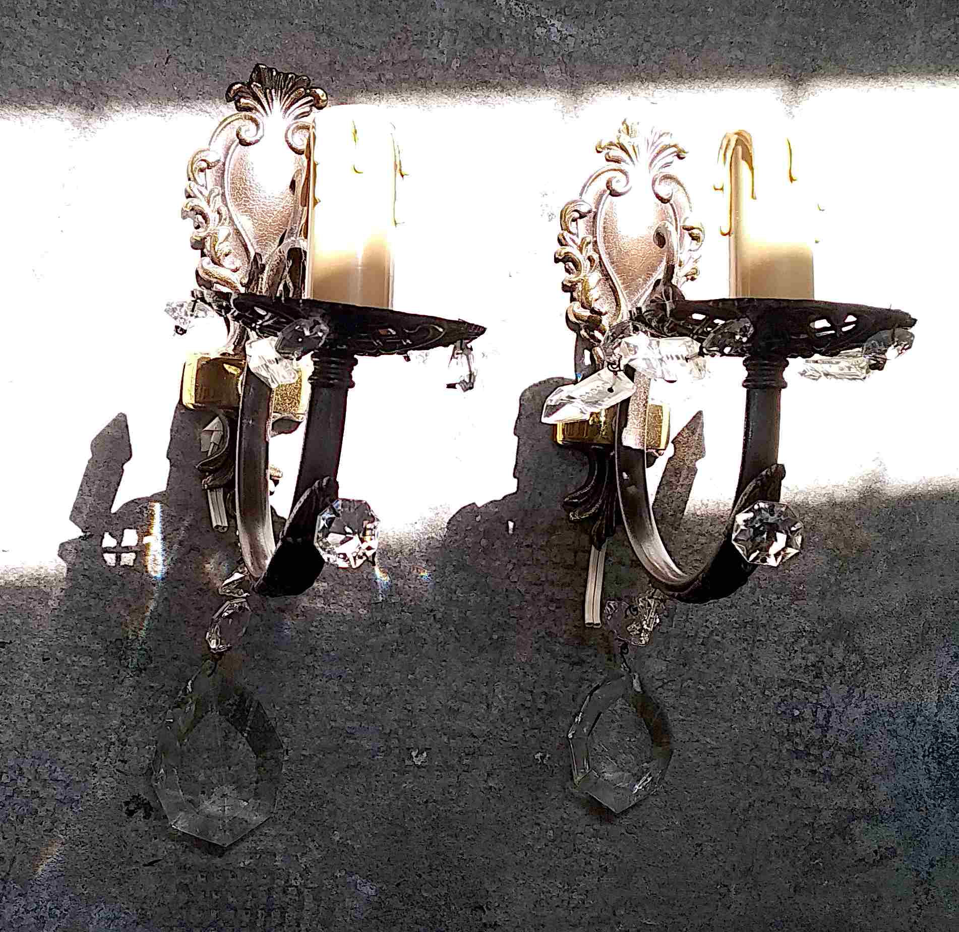

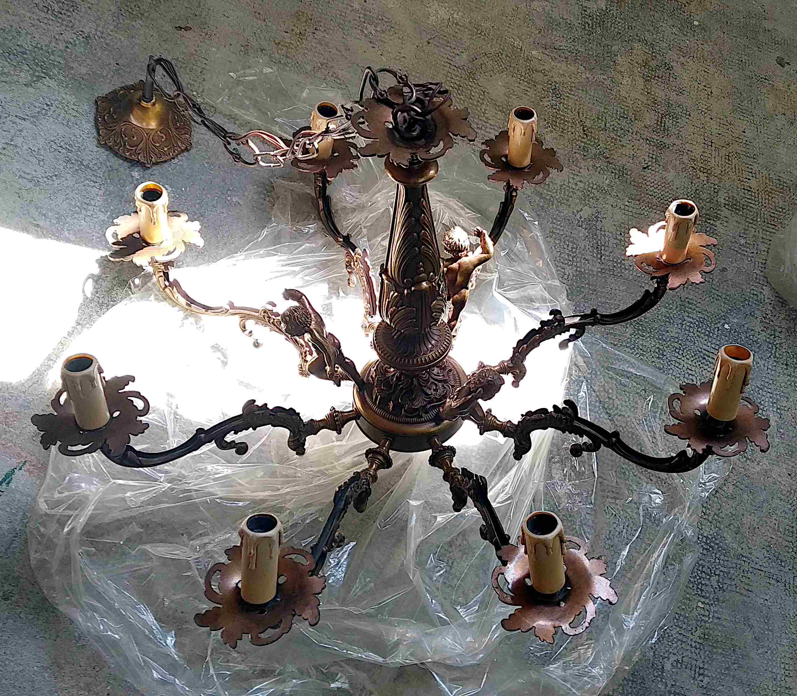

Devo rifare l'impianto elettrico al lampadario?
Buon giorno a tutti,
dovrei riutilizzare un lampadario (ottone e bronzo) composto da 8 portalampade con doppia accensione (4+4) senza il filo della messa a terra. L'impianto elettrico del lampadario in oggetto è stato realizzato 40 anni fa e prima di fissarlo al soffitto vi vorrei fare alcune domande:
1) Occorre rifare l'impianto al lampadario considerato che sono passati 40 anni?
2) Per come è stato realizzato il lampadario occorre aggiungere anche la messa a terra?
3) Se l'impianto dovrà essere rifatto, quale sezione del filo utilizzare e che tipo di cavo usare?
Allego la foto del lampadario.
Inoltre, ho anche 2 applique che ho intenzione di usare e che sono nella stessa condizione del lampadario: impianto elettrico vecchio di 40 anni e senza messa a terra. Anche in questo caso come dovrei procedere?
Allego la foto delle applique.
Grazie a tutti per le risposte.
 Ciao  bisogna capire lo stato nel complesso,. I cavi potrebbero essere ancora buoni, la mesa a terra si fa collegando la struttura metallica del lampadario. Bisogna vedere se i portalampada non sono "cotti". Come pure i cavi.
@elettromegaCiao, Grazie per la risposta. Devo guardare bene sia i portalampada che i cavi. Ti faccio sapere.
@elettromegaCiao, ho controllato sia i portalmpada sia il cavo e sono in ottimo stato per cui non sostituisco nulla. Grazie per l'aiuto.
