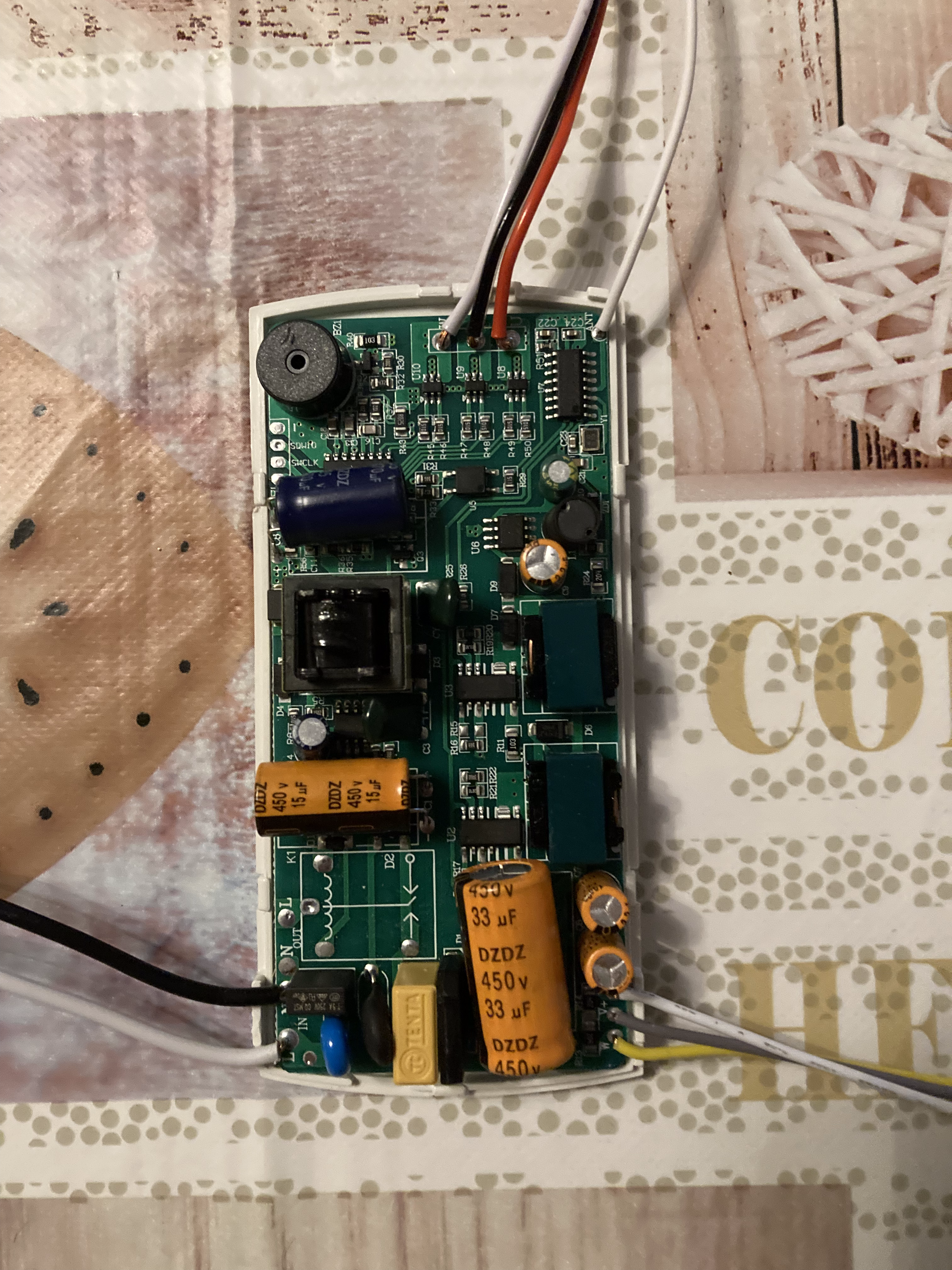

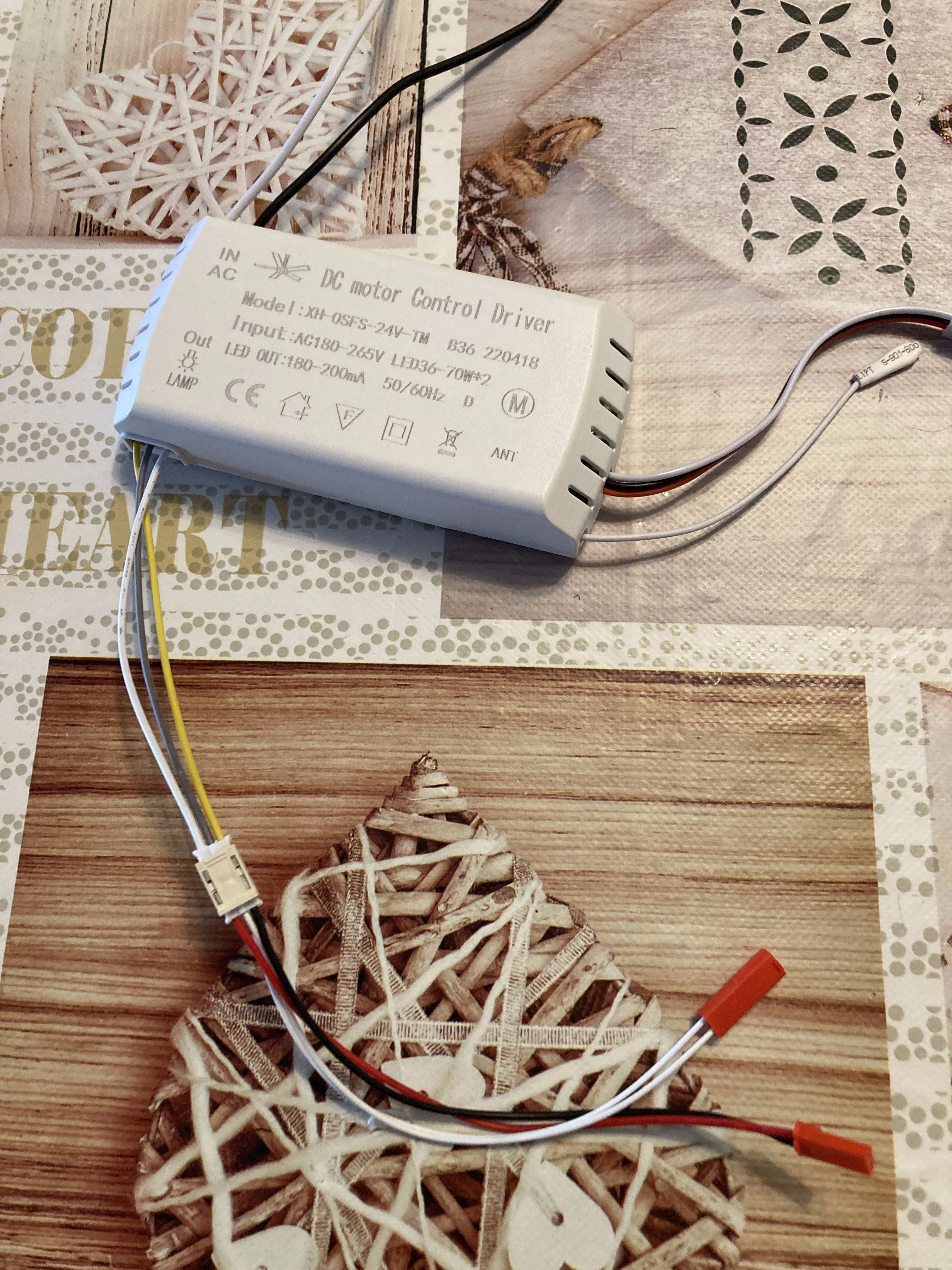

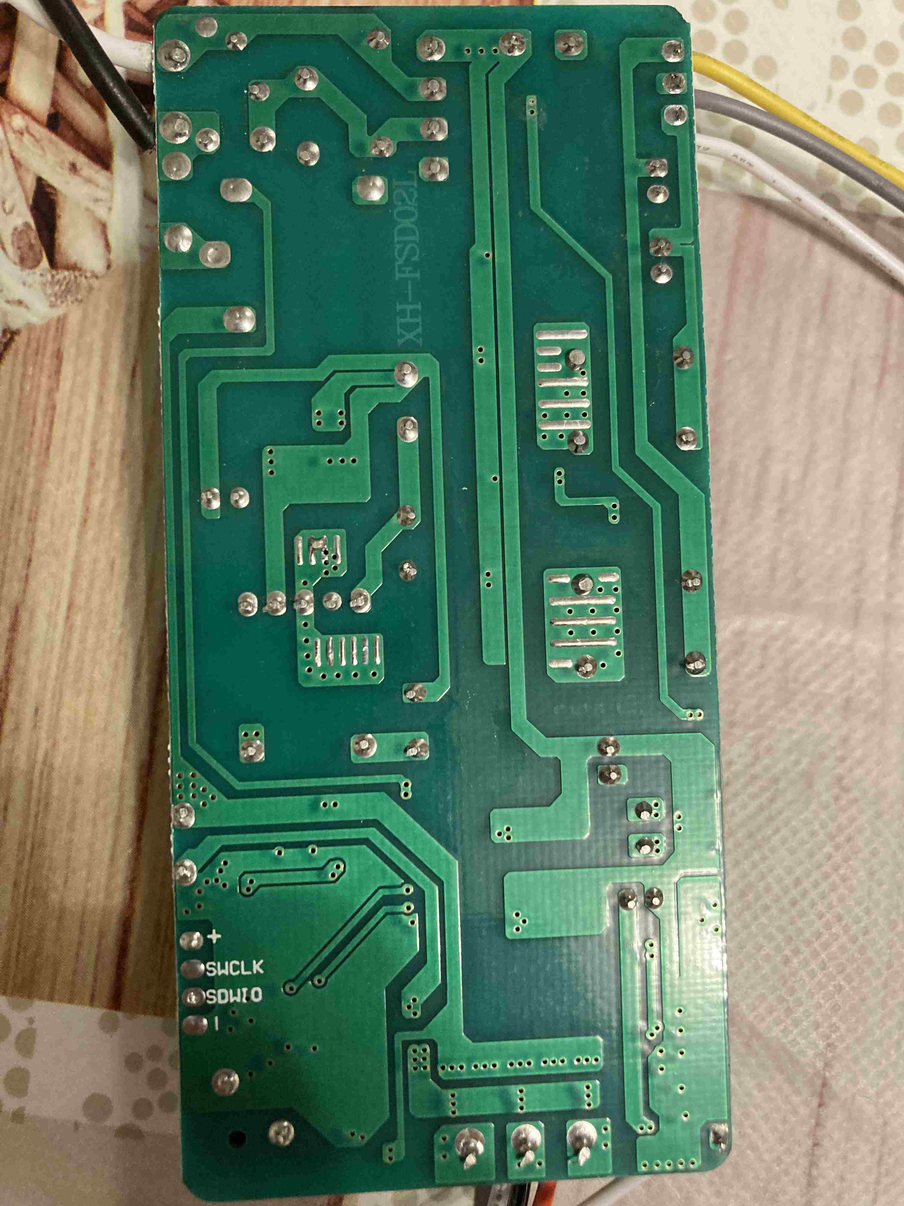

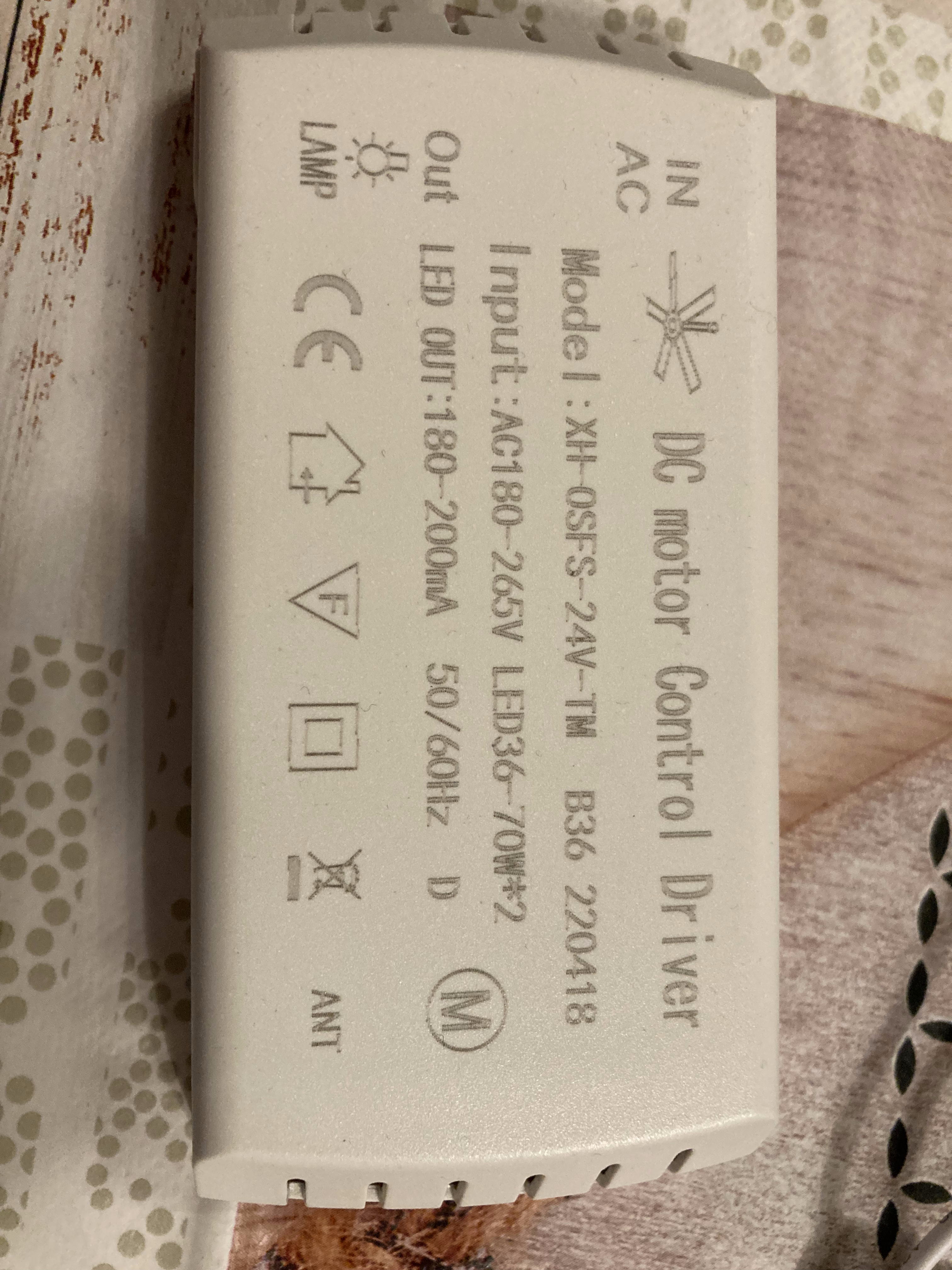

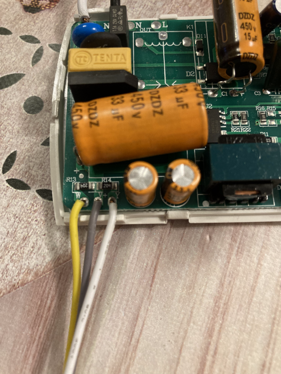

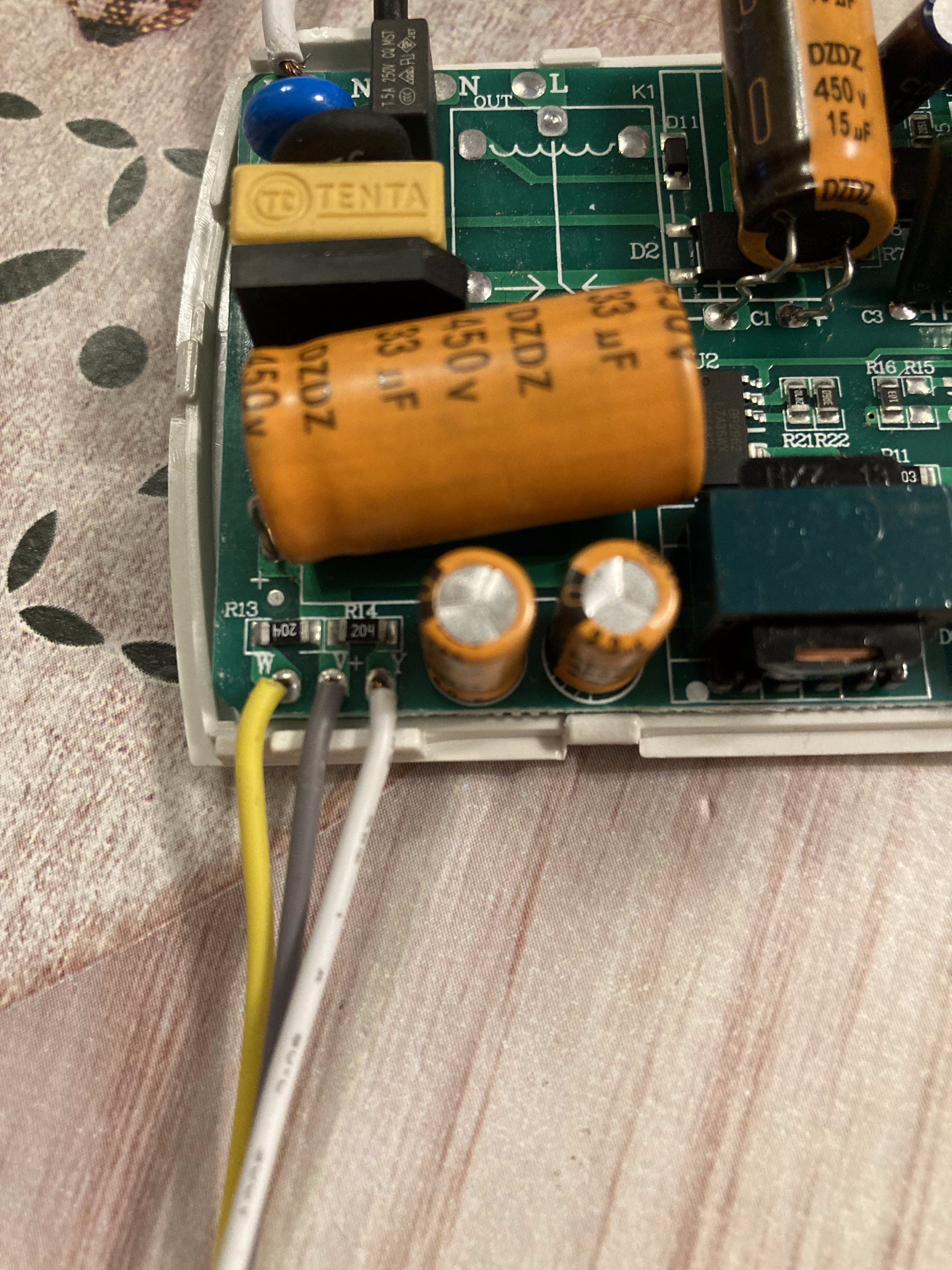

Theo85 Inserito: 30 luglio 2022 Segnala Inserito: 30 luglio 2022 Buongiorno a tutti, spero di trovare una soluzione ad un problema che non riesco a risolvere senza fare troppe figuracce. Ho acquistato un ventilatore a soffitto con luce led, controllato via telecomando sia per l'intensità della luce, luce calda/luce fredda, sia per la velocità della ventola. funziona tutto bene fino a quando voglio spegnere la luce e tenere la ventola accesa. se spengo la luce con il telecomando la luce rimane leggermente accesa, molto poco, ma di notte è fastidioso per me. stessa cosa se da telecomando spengo tutto: la ventola smette di girare, ma LA luce resta fioca. per avere buio deve spegnere dall'interruttore, ma così non potrò mai avere una ventola che gira di notte al buio. ho provato a collegarci degli interruttori wifi da dove esce l'alimentazione per i led ma quello che chiede min 85v non si accende, e quello che va da 7v a 32v si è bruciato dopo pochi secondi. ho chiesto informazioni ad un negozio di elettronica e mi ha consigliato un condensatore, ma sono articoli che loro non trattano e andare da "tizio" o da "caio" che sono articoli che vendono loro, sono andato e non sapevano neanche di cosa parlassi.. da questo forum penso di aver capito che mi serve questo Finder 026.00 ho capito giusto? solo che non ho capito dove dovrei collegarlo.. spero mi possiate aiutare, allego delle foto sperando possano servire
Dumah Brazorf Inserita: 30 luglio 2022 Segnala Inserita: 30 luglio 2022 Quegli U8, U9, U10 saranno doppi mosfet? L'uscita led sarà ancora in AC?
Theo85 Inserita: 30 luglio 2022 Autore Segnala Inserita: 30 luglio 2022 Non lo so. ci sono prove che posso fare per poter rispondere?
Gianluca.B Inserita: 30 luglio 2022 Segnala Inserita: 30 luglio 2022 E' una cavolata, ma hai provato ad invertire fase e neutro?
Theo85 Inserita: 30 luglio 2022 Autore Segnala Inserita: 30 luglio 2022 Direttamente a soffitto no, ho installato e visto il problema ho tolto tutto. poi ho fatto le varie prove sul tavolo, collegandomi a una normale presa di corrente e in quel caso si ho provato anch'io a invertire i cavi nella speranza che il problema fosse più banale, ma non è cosi
alex01rosso Inserita: 30 luglio 2022 Segnala Inserita: 30 luglio 2022 Da collegare in parallelo ai LED. Azzera la tensione parassita sufficiente a tenerli accesi,
Theo85 Inserita: 31 luglio 2022 Autore Segnala Inserita: 31 luglio 2022 10 ore fa, alex01rosso ha scritto: Da collegare in parallelo ai LED. Azzera la tensione parassita sufficiente a tenerli accesi, ok. più o meno quello che mi ha detto il tipo che mi ha mandato da a cercare il condensatore. ora, so di essere meno di un principiante, ma cerco questo Finder 026.00, ne prendo quanti? 3? 1 per il filo giallo, 1 per il grigio e 1 per bianco? taglio il giallo e metto il condensatore, taglio il grigio ecc..? chiedo scusa in anticipo, di elettronica non ne capisco nulla
patatino59 Inserita: 31 luglio 2022 Segnala Inserita: 31 luglio 2022 12 ore fa, alex01rosso ha scritto: condensatore in parallelo ai LED. Azzera la tensione parassita Ma questo vale solo per alimentazione diretta AC, per il difetto lato DC il problema è più complicato da risolvere per un neofita. Il circuito comprende il telecomando e il regolatore di luminosità, non è mica una semplice lampadina a 220 volt ! Bisognerebbe prima di tutto misurare la tensione sui LED alla massima luminosità, e metterci in parallelo una lampadina a filamento da 1 a 3 Watt, della stessa tensione. I circuiti Led potrebbero essere due, uno per la luce calda e uno per la luce fredda. Potrebbe andare bene anche una lampadina a 230 volt 3 candele. La sua resistenza interna dovrebbe azzerare la tensione residua. Inutile andare a casaccio col colore dei fili. Senza un'idea precisa dello schema di funzionamento non si può fare nulla di sensato.
piergius Inserita: 31 luglio 2022 Segnala Inserita: 31 luglio 2022 ? Ha i Portalampada + Lampade rimovibili ? O i LED sono incorporati ? - Per vedere se verso i LED esce Corrente Unidirezionale o Alternata userei questo: "Electraline 58200 Tester 8 funzioni 6-400V" . ... osservando i Led coi simboli + e - . ? quando lo colleghi ottieni qualche effetto ? - se si accende uno solo è Unidirezionale, puoi provare a collegare questa Lampada Spia Led bianca : Bticino LN4742V230T (altre Marche / tipi non sono adatti) che dovrebbe fungere da Bypass quando l' Uscita è al minimo. Altrimenti, come suggerisce Patatino59, servirà una Lampadina a Filamento da1÷3W/230 Volt - Qualora accendano + e - , è in Alternata; può essere utile il Condensatore. Buon pomeriggio !
Theo85 Inserita: 31 luglio 2022 Autore Segnala Inserita: 31 luglio 2022 Grazie per le risposte, ora mi sono ordinato "Electraline 58200 Tester 8 funzioni 6-400V" cosi almeno so come procedere dopo. sperando di non infrangere qualche regolamento vi posto sotto il video del montaggio della lampada in questione, magari vi da un idea di quale possa essere la soluzione migliore https://www.amazon.it/vdp/125a7d2a4e0c4330b7925bd7f3f12d36?ref=dp_vse_ibvc0 vi scrivo appena faccio le prove. grazie mille per il supporto
patatino59 Inserita: 1 agosto 2022 Segnala Inserita: 1 agosto 2022 (modificato) Come ipotizzato, i Led sono due, uno caldo e uno freddo, gestiti dal telecomando e collegati alle uscite vicine a R13 e R14, con fili grigio, bianco e giallo. Si potrebbero abbassare i valori delle resistenze R13 e R14, come detto, con la lampadina, o di una delle due, se il Led acceso è solo uno dei due. Non credo che col condensatore si risolva, visto che parliamo dell'uscita LED DC, e non dell'ingresso AC, che è comune a luce e ventilatore. Modificato: 1 agosto 2022 da patatino59
Dumah Brazorf Inserita: 1 agosto 2022 Segnala Inserita: 1 agosto 2022 Orpo che pirla stavo guardando l'uscita del motore. Una foto del retro della scheda?
Theo85 Inserita: 2 agosto 2022 Autore Segnala Inserita: 2 agosto 2022 Buonasera, mi è arrivato il Tester e ho provato a fare le verifiche. se con il + tocco il filo bianco e con il - tocco il filo giallo sfarfalla il led + 6 se con il + tocco il filo giallo e con il - tocco il filo bianco rimangono accesi i led - 12 se mentre tocco o il filo giallo o il filo bianco con l'altro tocco il filo grigio si illuminano tutte le spie e fa una scintilla. quindi lampadina a filamento? qualche nome da cercare in internet?
Theo85 Inserita: 2 agosto 2022 Autore Segnala Inserita: 2 agosto 2022 Il 1/8/2022 alle 15:23 , Dumah Brazorf ha scritto: Orpo che pirla stavo guardando l'uscita del motore. Una foto del retro della scheda?
