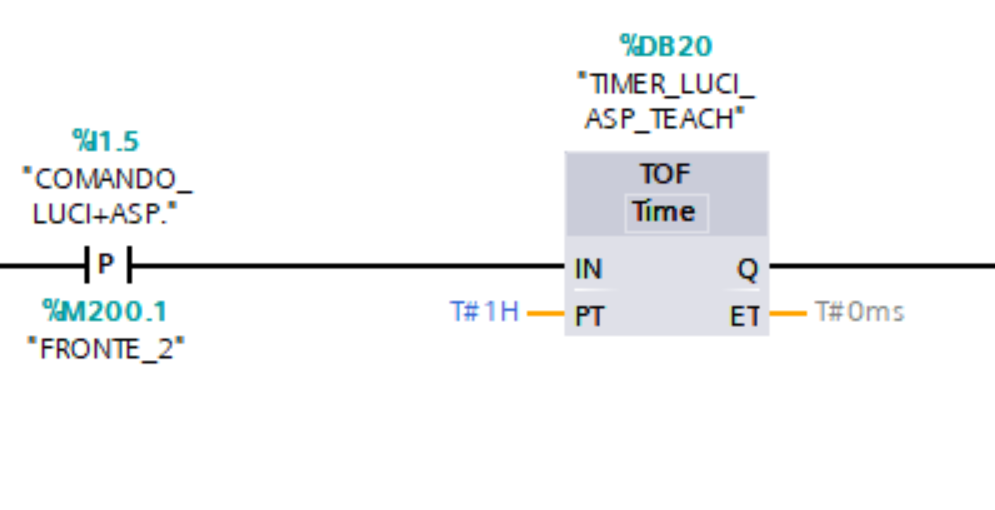

Timer TOF di 1H
Buon giorno,
un cliente vuole una gestione di un rele di 1h,ho creato il timer allegato e scritto direttamente 1 h ed ho visto che non ha dato errori e iniziava a contare...
Il cliente pero si lamenta che dopo 20-25 min non eccitato....Ho sbagliato io a scrivere cosi secndo voi il timer?
Grazie mille
7 minuti fa, Spiddy1 ha scritto:
un cliente vuole una gestione di un rele di 1h,.........
Il cliente pero si lamenta che dopo 20-25 min non eccitato..
Scusa ma non si capisce.
Il tempo deve esserre di 1 ora o di venti minuti?
prova a spiegare meglio la funzione richiesta.
Praticamente ho scritto 1 h ma il cliente dice che secondo lui conta circa 20/25 min perche poi le luci si spengono
ci sono delle luci gestite da un rele comandato da quel timer
O l'orologio del cliente non funziona, oppure l'errore è da ricercare da qualche altra parte.
Verifica che non ci siano qualcosa di sovrapposto.
17 ore fa, max.bocca ha scritto:
Verifica che non ci siano qualcosa di sovrapposto.
Mi sa che quello che dice max è la soluzione di quanto succede altrimenti non c'è giustificazione
