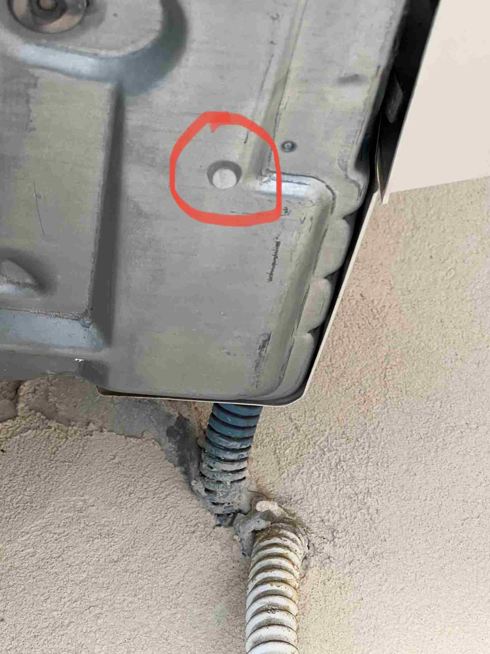

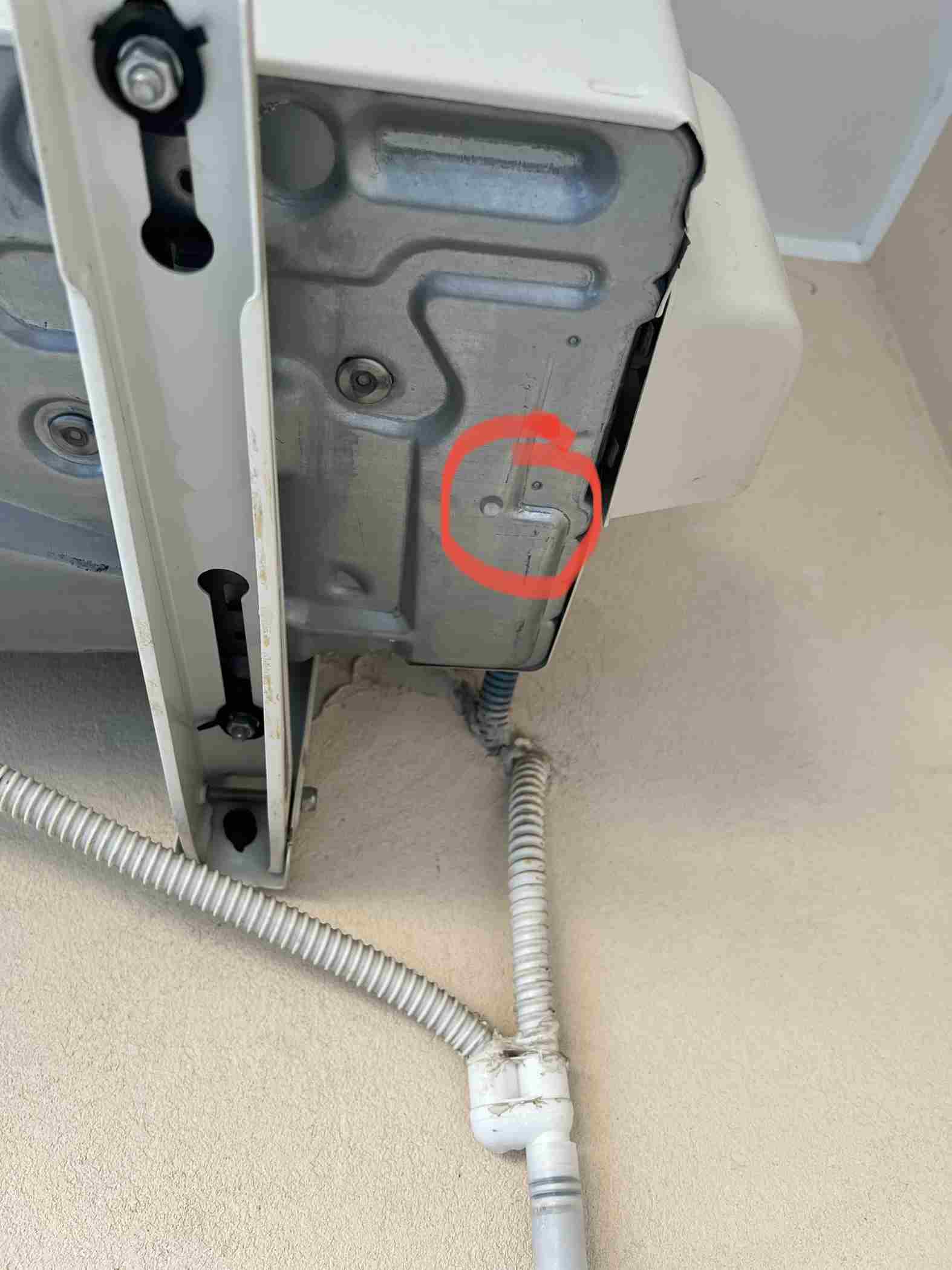

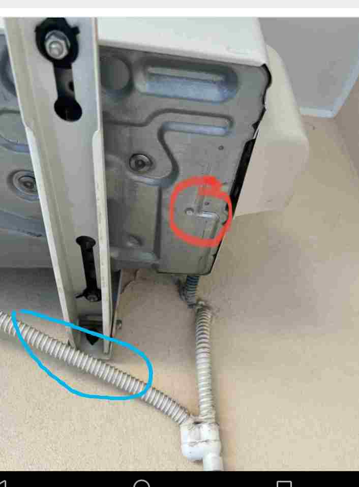

Alant1 Inserito: 30 luglio 2022 Segnala Share Inserito: 30 luglio 2022 Salve a tutti, oggi mi sono accorto che dalla macchina esterna esce una piccola goccia d’acqua , non è continua, ma si firma ogni 2/3 minuti. Ovviamente lo scarico della condensa non è collegato al motore ma va direttamente in una tanica . È normale o è dovuto a qualche cattivo funzionamento ? Allego due foto con evidenziata la goccia che fuoriesce Grazie Link al commento Condividi su altri siti More sharing options...
Ivan Botta Inserita: 30 luglio 2022 Segnala Share Inserita: 30 luglio 2022 Potrebbe essere condensa che si forma all'interno data anche dalle alte temperature esterne. Link al commento Condividi su altri siti More sharing options...
click0 Inserita: 30 luglio 2022 Segnala Share Inserita: 30 luglio 2022 (modificato) smonta il coperchio laterale e posta una foto del coperchio stesso Modificato: 30 luglio 2022 da click0 Link al commento Condividi su altri siti More sharing options...
alighi Inserita: 31 luglio 2022 Segnala Share Inserita: 31 luglio 2022 controlla la pulizia del tubo e della pipetta che ti ho segnato in blu se quel tubo viene dalla macchina esterna Link al commento Condividi su altri siti More sharing options...
