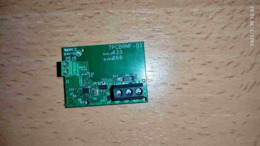

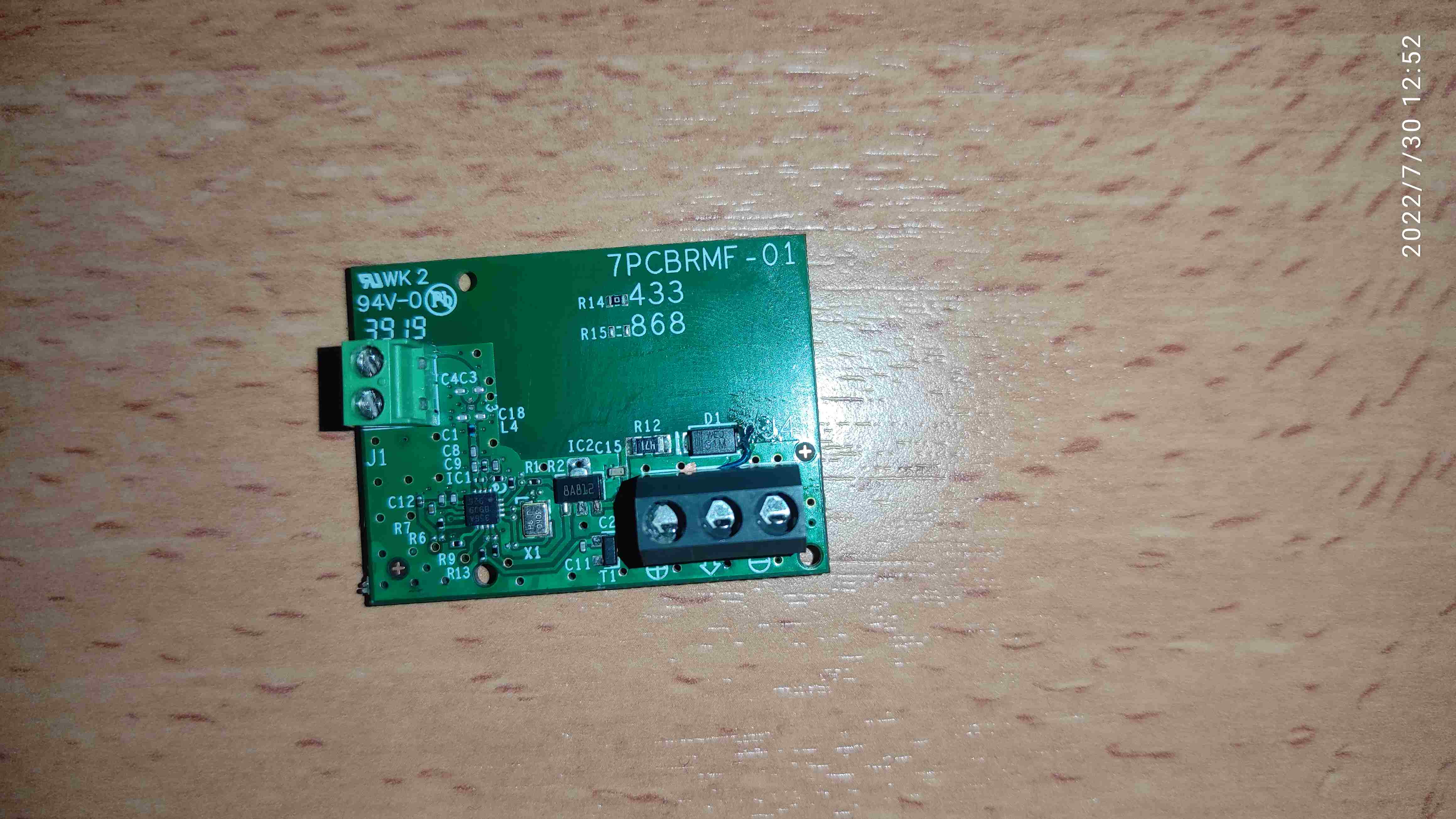

eddi Inserito: 30 luglio 2022 Segnala Inserito: 30 luglio 2022 (modificato) Buonasera, Qualcuno conosce osa dove trovare data sheet dell'integrato 16 pin presente su questa scheda che è il ricevitore di una centralina FAAC. Mi serve il data sheet perchè da come si vede nella foto allegata, l'induttanza L3 è saltata via e difatti la sensibilità del RX è decisamente poca. Io in rete non ho trovato nulla, chiedo a voi se per favore avete un link dove scaricare oppure altro suggerimento. Grazie , Edmondo Modificato: 30 luglio 2022 da eddi
max.bocca Inserita: 31 luglio 2022 Segnala Inserita: 31 luglio 2022 Spesso sono ic custom che non trovi info, sinceramente su una scheda del genere economicamente non vale perderci tempo.
eddi Inserita: 1 agosto 2022 Autore Segnala Inserita: 1 agosto 2022 Buongiorno, cercando e cercando in rete ho trovato che la sigla dell'integrato menzionato fa riferimento al SI4356 . Ho scaricato il data sheet e facendo un reverse engineering sulla scheda in mio possesso, ho individuato che tipo di componente manca/saltato via. Ora devo trovare i condensatori smd, che sono in formato 0603 e a casa non ho ma in laboratorio dove lavoro si. Economicamente potrebbe non avere senso il tempo che si perde nella riparazione, ma la mia è deformazione professionale, dal 1992 faccio riparatore schede elettroniche quindi risolvere anche i casi più ostici fa parte del mestiere. La scheda cosi come è adesso funzionicchia, nel senso che apre il cancello ma se ci vai vicino con telecomando, non vede l'antennino 1/4 onda posta sopra il cancello, per forza, manca il collegamento elettrico ad essa 🙂 Ho riparato la centralina che solo a comprarne una nuova mi costava oltre 100 euro. Questo ricevitore si trova anche sulla baia a molto meno, ma con un componente smd aggiunto magari funziona bene come prima, vuoi mettere la soddisfazione.. :-) Eddi
