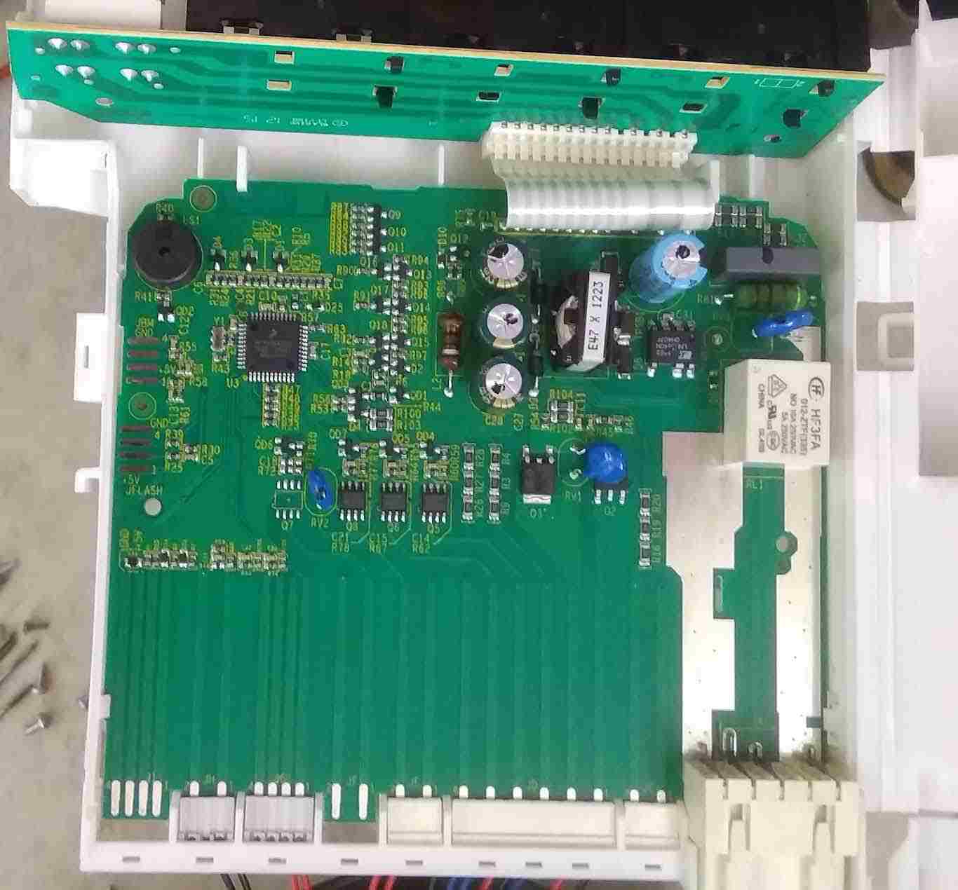

kriscastellucci Inserito: 31 luglio 2022 Segnala Inserito: 31 luglio 2022 Buonasera a tutti, ho una lavastoviglie Electrolux Rex TT400, ho sostituito la pompa di scarico perché era rotta, l’ho cambiata e partiva poi per sbaglio ho fatto corto di 1 secondo neutro e linea della pompa, è adesso si accende ma non parte il programma. Secondo voi ho fatto fuori qualche componente nella scheda o c’è qualcosa che può essere saltato o in programma bloccato? Voi cosa controllereste? Grazie a tutti
Stefano Dalmo Inserita: 31 luglio 2022 Segnala Inserita: 31 luglio 2022 Di certo sono saltati componenti sulla scheda .
kriscastellucci Inserita: 1 agosto 2022 Autore Segnala Inserita: 1 agosto 2022 @Stefano Dalmo buongiorno, secondo lei non ci dovrebbe essere un fusibile a bordo scheda per proteggere appunto la stessa? Lei mi consiglia di controllare subito la scheda? Grazie
kriscastellucci Inserita: 1 agosto 2022 Autore Segnala Inserita: 1 agosto 2022 @Stefano Dalmo Se non è troppo disturbo, te come procederesti? Grazie
Stefano Dalmo Inserita: 1 agosto 2022 Segnala Inserita: 1 agosto 2022 Intanto perché non fai un controllo visivo della scheda o posti delle foto della stessa?
kriscastellucci Inserita: 1 agosto 2022 Autore Segnala Inserita: 1 agosto 2022 @Stefano Dalmo Ho fatto dei controlli, visivamente non noto nulla, però ho visto che non arriva la 220v ai capi dei fastom della pompa ma bensì 36v. Ho visto in internet dopo una ricerca che potrebbe essere il triac LNK364GN ed una resistenza/fusibile 470ohm 3W. Vorrei provare a cambiare quei componenti prima
Stefano Dalmo Inserita: 1 agosto 2022 Segnala Inserita: 1 agosto 2022 Quello non è un triac , ma un circuito integrato , stabilizzatore . Non credo sia bruciato ,. Credo che sia saltato il triac o altri componenti che alimentano la pompa , quello che fanno capo ai cavi che hai messo in corto .
kriscastellucci Inserita: 1 agosto 2022 Autore Segnala Inserita: 1 agosto 2022 Ok, comunque la scheda è questa
