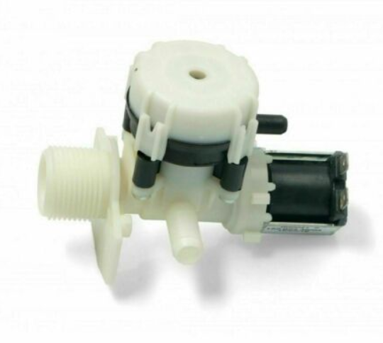

giovanni1946 Inserito: 2 agosto 2022 Segnala Share Inserito: 2 agosto 2022 Ultimamente la lavastoviglie non caricava l'acqua e dopo averla sostituita è ritornato tutto a posto. L'elettrovalvola è questa e come si nota al pressostato arriva solo il tubicino dell'aria: Ora mi è venuta una curiosità: visto che al pressostato non arriva nessun filo, mi chiedo come faccia, nel momento che la vasca è piena, a staccare l'elettrovalvola. Fra l'altro, per capire come era fatta dentro, quella vecchia l'ho anche smontata e ho visto che il pressostato ha una membrana per chiudere il passaggio dell'acqua e fin qui tutto bene... ma a quel punto chi è che fa staccare l'elettrovalvola? Non credo che questa possa rimanere alimentata per più di pochi minuti, quindi, dopo che il pressostato ha chiuso l'acqua, ci pensa la centralina centralina a disalimentare la bobina? Io immagino sia così, però come fa la centralina a sapere che il pressostato ha chiuso l'acqua visto che non c'è dentro nessun contatto elettrico? Forse c'è un temporizzatore che dopo tot minuti stacca comunque la corrente alla bobina? Ma, anche fosse così, come viene deciso il tempo di alimentazione della bobina? Difatti il tempo di riempimento della vasca è legato a var parametri che la centralina non può conoiscere: vedi la pressione e la portata dell'acqua. Magari potrebbe essere così: nel manuale c'è scritto che la pressione può andare da un minimo ad un massimo di bar, quindi questo tempo è stato regolato sulla pressione minima e dopo un tot la bobina stacca comunque. Sarà così? Oppure mi sfugge qualcosa e sono completamente fuori strada? Grazie Link al commento Condividi su altri siti More sharing options...
Stefano Dalmo Inserita: 2 agosto 2022 Segnala Share Inserita: 2 agosto 2022 Quello sopra è solo un pressostato di sicurezza , non del carico . La pressione esercitata dalla quantità di acqua che entra in vasca oltre un certo limite, attraverso il tubicino , spinge la membrana e questa va a chiudere il passaggio dell'acqua. .il carico viene gestito da altro. Link al commento Condividi su altri siti More sharing options...
giovanni1946 Inserita: 2 agosto 2022 Autore Segnala Share Inserita: 2 agosto 2022 (modificato) 3 ore fa, Stefano Dalmo ha scritto: Quello sopra è solo un pressostato di sicurezza , non del carico . La pressione esercitata dalla quantità di acqua che entra in vasca oltre un certo limite, attraverso il tubicino , spinge la membrana e questa va a chiudere il passaggio dell'acqua. .il carico viene gestito da altro. Quindi questo è quello che chiude l'elettrovalvola quando la vasca è piena. Però, poi chi è che stacca la corrente alla bobina? O questa rimane alimentata? Comunque, se questo è solo un pressostato di sicurezza, significa che ce n'è un altro con contatto elettrico? Non vorrei approfittare della tuo tempo, ma mi potresti spiegare nei dettagli il funzionamento dell'elettrovalvola, dall'apertura alla chiusura dell'acqua? Modificato: 2 agosto 2022 da giovanni1946 Link al commento Condividi su altri siti More sharing options...
Stefano Dalmo Inserita: 2 agosto 2022 Segnala Share Inserita: 2 agosto 2022 (modificato) Giovanni. È una normale elettrovalvola alimentata dalla scheda che la apre e chiude elettricamente attraverso un pressostato elettrico , collegato al pozzetto. Se questo pressostato elettrico non dovesse interrompere il carico, per qualsiasi anomalia ,. Il livello sale fino al punto da fare intervenire il pressostato di sicurezza (meccanico) montato sulla elettrovalvola . Ha Solo funzione meccanica , tappa il passaggio. Per cui anche se rimane alimentata la bobina ,l'acqua non passa. Modificato: 2 agosto 2022 da Stefano Dalmo Link al commento Condividi su altri siti More sharing options...
giovanni1946 Inserita: 2 agosto 2022 Autore Segnala Share Inserita: 2 agosto 2022 5 ore fa, Stefano Dalmo ha scritto: Giovanni. È una normale elettrovalvola alimentata dalla scheda che la apre e chiude elettricamente attraverso un pressostato elettrico , collegato al pozzetto. Ora ho capito. Nel mio caso sono stato fortunato, perché l'elettrovalvola non apriva ma alla bobina arrivava la 220V e quindi il pressostato elettrico era per forza funzionante. Grazie ancora. Link al commento Condividi su altri siti More sharing options...
Stefano Dalmo Inserita: 2 agosto 2022 Segnala Share Inserita: 2 agosto 2022 👍🤗 Link al commento Condividi su altri siti More sharing options...
