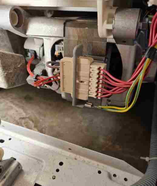

Graffio Inserito: 2 agosto 2022 Segnala Share Inserito: 2 agosto 2022 Salve a tutti, dopo essermi rotto la testa e aver letto tanto, compreso in questo , direi bene , interessante forum, ho questo problema, che la lavatrice in questione anche solo nel programma SCARICO+CENTRIFUGA , ( faccio la prova a cestello vuoto) il cestello gira , ma quando deve partire la centrifuga sembra proprio non gli arrivi l'autorizzazione . Sistema tachimetrico, condensatore, depressore, scheda ... non riesco a capire come fare una diagnosi per avvicinarmi al problema, poi ci sta da dire che una su 20 me la fa ... e allora. Lo scarico è a posto, messo scarico sul lavandino per sicurezza, scarica bene. Allego foto motore lavatrice Link al commento Condividi su altri siti More sharing options...
perryfranz18 Inserita: 2 agosto 2022 Segnala Share Inserita: 2 agosto 2022 le spazzole come sono messe? Link al commento Condividi su altri siti More sharing options...
Graffio Inserita: 2 agosto 2022 Autore Segnala Share Inserita: 2 agosto 2022 Ok, verifico Link al commento Condividi su altri siti More sharing options...
Graffio Inserita: 2 agosto 2022 Autore Segnala Share Inserita: 2 agosto 2022 Spazzole mi sembrano quasi nuove, lunghe più di 3,5cm Link al commento Condividi su altri siti More sharing options...
Stefano Dalmo Inserita: 2 agosto 2022 Segnala Share Inserita: 2 agosto 2022 Io credo che ci sia un problema elettronico sul pilotaggio del motore. Link al commento Condividi su altri siti More sharing options...
Ciccio 27 Inserita: 2 agosto 2022 Segnala Share Inserita: 2 agosto 2022 Ribadiscco che le Candy sono estremamente pignole nel bilanciamento, quindi non escluderei che pur col cestello vuoto sente il peso decentrato degli sportellini, non bilanciato all'opposto da un adeguato contrappeso. Fai allora la prova scalzando la cinghia. Link al commento Condividi su altri siti More sharing options...
Stefano Dalmo Inserita: 2 agosto 2022 Segnala Share Inserita: 2 agosto 2022 Il selettore giri centrifuga funziona? Link al commento Condividi su altri siti More sharing options...
Graffio Inserita: 3 agosto 2022 Autore Segnala Share Inserita: 3 agosto 2022 8 ore fa, Stefano Dalmo ha scritto: Il selettore giri centrifuga funziona? Scusate la mia assenza, ieri sera ho avuto un impegno improvviso, Il selettore giri della centrifuga funziona, nella funzione di SCARICO+CENTRIFUGA a vuoto il cestello si muove di poco, ho provato a fare anche una azione di tenerlo fermo a mano, ma niente da fare , poi il timer non decrementa, invece quelle poche volte che la centrifuga è partita il timer cominciava a decrementare, anche io credo sia un problema elettronico sul pilotaggio del motore, a capire se è imputabile alla scheda elettronica o magari alla sonda tachimetrica, non credo a problema sul motore Link al commento Condividi su altri siti More sharing options...
Graffio Inserita: 3 agosto 2022 Autore Segnala Share Inserita: 3 agosto 2022 Allora sembrerebbe un problema nella gestione del peso, ho provato a riempirla a manetta con panni asciutti e la centrifuga parte, invece se metto mezzo carico non parte, quello che devo capire adesso se la cosa è regolare e quale apparato si occupa del peso , la sonda tachimetrica ... ? ... in casa siamo io e mia moglie e di rado abbiamo un carico di lavatrice da riempirla Link al commento Condividi su altri siti More sharing options...
del_user_293417 Inserita: 5 agosto 2022 Segnala Share Inserita: 5 agosto 2022 Il 2/8/2022 alle 22:58 , Ciccio 27 ha scritto: Ribadiscco che le Candy sono estremamente pignole nel bilanciamento, quindi non escluderei che pur col cestello vuoto sente il peso decentrato degli sportellini, non bilanciato all'opposto da un adeguato contrappeso. Fai allora la prova scalzando la cinghia. Hai centrato il punto come sempre. Con la mia ex Candy sono arrivato al punto di fare un nodo con uno spago a centro lenzuola altrimenti iniziavano dei giri eterni di bilanciamento carico (spesso senza nemmeno riuscirci) che duravano delle mezz'ore. Link al commento Condividi su altri siti More sharing options...
