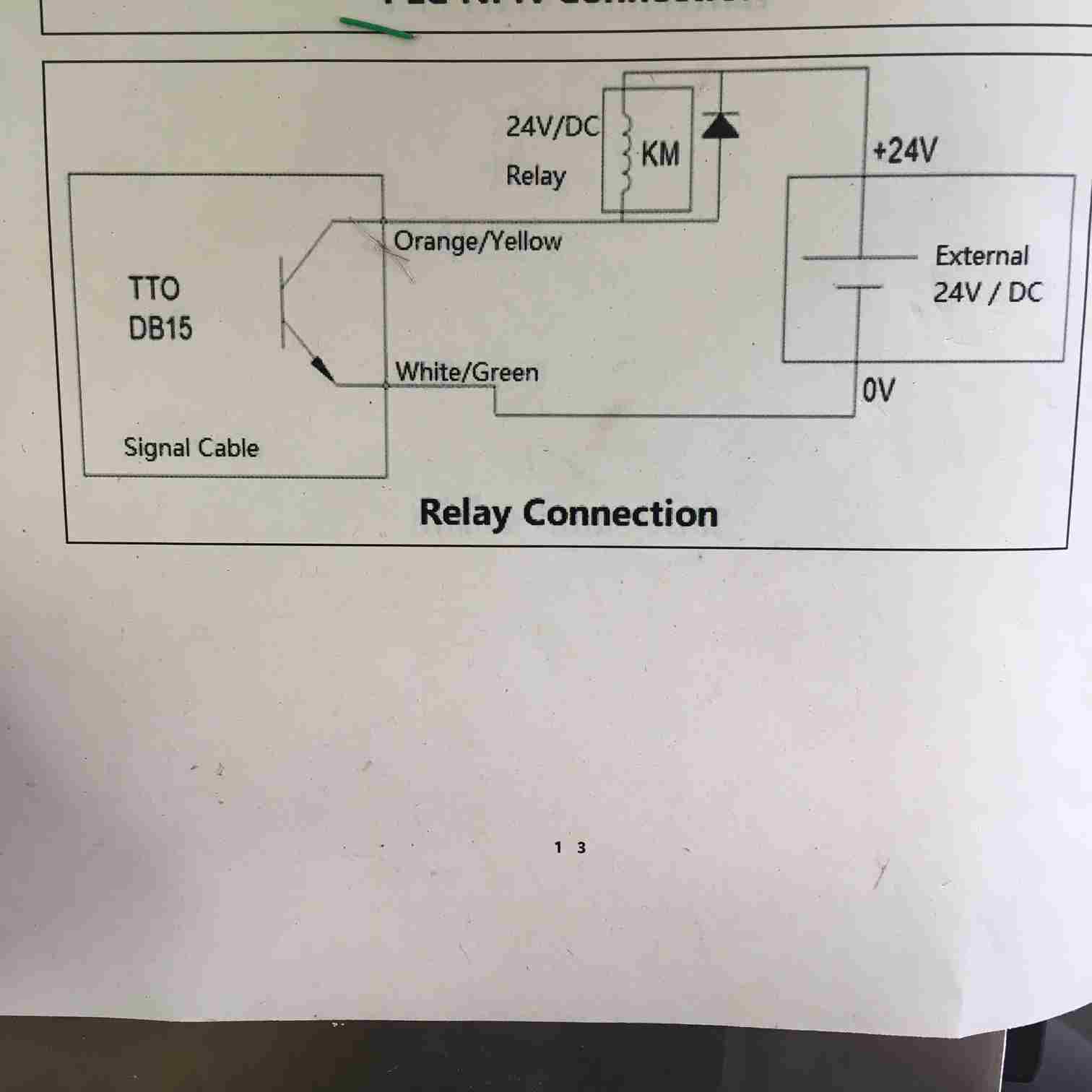

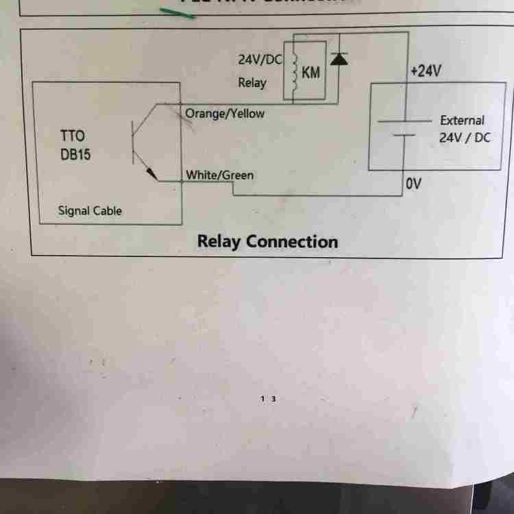

stampante tto collegamento
ciao ragazzi, per voi forse una cavolata ma per me sta diventanto ostica.
ho i cavi d'uscita da una stampnte termica, e devo collegarla a un rele' e mi da questo schema.
perfavore mi aiutate a capire cosa e come collegare
ho provato varie cose tra 24 alla bobina etc etc ma non ci ho cavato i piedi.
probabilmente sbaglio qualcosa
nel manuale della stampante dice
allarme 1 arancio bianco
allarme 2 giallo verde.
ma io i 24 volt dove li do alla bobina? al carico
sto benedetto rele' km (a carico giusto?)
Modificato: da cpcermaz
La macchina fornisce un uscita statica a transistor,
Tu compri alimentatore rele e diodi di ricircolo seguendo lo schema allegato.
Il contatto del rele serve per alimentare il carico....
Ciao MAX
la stampante ha il suo alimentatore (ho i 24 v dalla macchina in caso)  e tutto funziona perfetamente, sono riuscito a dirle quando stampare con un segnale e sin qui ci sono
non esiste il rele km gia' fatto 🙂
quindi io il 24 volt lo collego al rele sulla bobina e il cavo giallo della stampante al diodo ?
scusami son proprio schiappa nel capire i disegni
Basta che le righe dello schema scritto le trasformi in filo elettrico e vai passo passo lo attacchi al +24 e vai fino al primo incrocio... Li cosa hai attaccato? Un capo della bobina del relè e il catodo del diodo.. E ce li attacchi anche tu! Poi prosegui pezzetto dopo pezzetto e hai fatto!
Modificato: da mrgianfranco
Ciao mrgianfranco
quindi io prendo per esempio il cavo giallo e lo collego alla bobina e all anodo del diodo,poi prendo il 24 v dc lo collego all altro capo della bobina e all catodi del diodo e al carico.
poi prendo il cavo verde 0v e lo collego dall altra parte del carico ( chiamato EXTERNAL nel disegno ) , e ora per magia quando la macchina va in allarme alimenta il carico giusto?
Modificato: da cpcermaz
