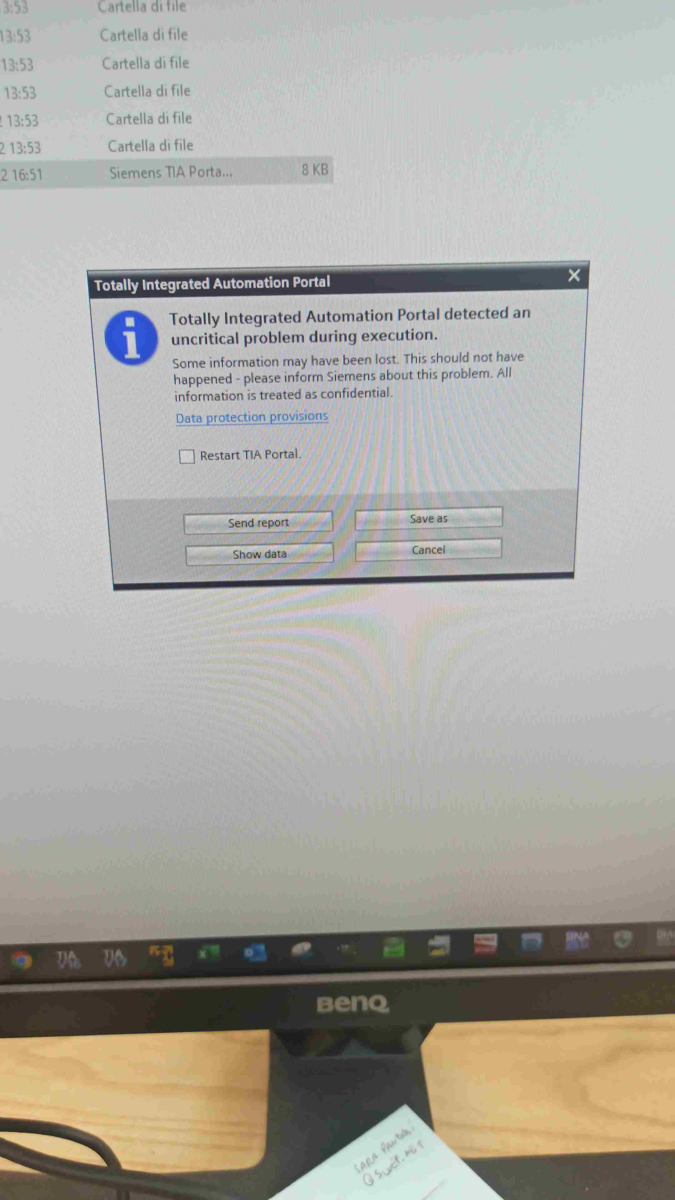

Problema Tia Portal 17
Ciao a tutti,
Oggi ho installato Tia V17. Ho convertito un progetto dalla V16 e sembra funzionare tutto, tranne per il fatto che ogni volta che chiudo il progetto mi da errore.
C'è qualcuno a cui capita la stessa cosa?
Allego foto errore.
Buona serata!
A me è capitato sempre con la 17 ma in altre occasioni
E succede ogni volta si tenti di fare quell’azione incriminata che nel mio caso era cambiare dei parametri di un pid
6 minuti fa, Mister_X_ ha scritto:
A me è capitato sempre con la 17 ma in altre occasioni
E succede ogni volta si tenti di fare quell’azione incriminata che nel mio caso era cambiare dei parametri di un pid
Ma porco cane... Come hai risolto/ovviato al problema?
Calcola che sono stato costretto a installare la V17 a causa di un presunto bug sul firmware della 1214 nelle versioni precedenti di TIA.😡
Vien quasi voglia di cambiare...
2 hours ago, Marietto91 said:
Ma porco cane... Come hai risolto/ovviato al problema?
Calcola che sono stato costretto a installare la V17 a causa di un presunto bug sul firmware della 1214 nelle versioni precedenti di TIA.😡
Vien quasi voglia di cambiare...
Non ricordo di preciso ma ho dovuto lasciar stare e fare in un altro modo
Diciamo che ultimamente la 17 mi sta creando diversi problemi su cazzate, non so come mai
Diciamo che comunque ho usato molto anche Schneider e per molte cose non è meglio anzi…..
9 ore fa, Mister_X_ ha scritto:
Non ricordo di preciso ma ho dovuto lasciar stare e fare in un altro modo
Diciamo che ultimamente la 17 mi sta creando diversi problemi su cazzate, non so come mai
Diciamo che comunque ho usato molto anche Schneider e per molte cose non è meglio anzi…..
Speriamo che risolvano al più presto con gli update.
Cosa usavi di Schneider? Che problemi hai avuto?
12 ore fa, Marietto91 ha scritto:
Calcola che sono stato costretto a installare la V17 a causa di un presunto bug sul firmware della 1214 nelle versioni precedenti di TIA.😡
Di che bug parli?
55 minutes ago, Marietto91 said:
Speriamo che risolvano al più presto con gli update.
Cosa usavi di Schneider? Che problemi hai avuto?
M241 con gli hmi 2310
Piccoli bug che si scoprivano un po’ alla volta
1 ora fa, Mister_X_ ha scritto:
M241 con gli hmi 2310
Piccoli bug che si scoprivano un po’ alla volta
Anche io utilizzavo M241 con pannelli Magelis. Usavo il Somachine all'epoca, però so che ora sono usciti con un ambiente di sviluppo, plc e pannelli nuovi. Mi incuriosiscono.
1 ora fa, acquaman ha scritto:
Di che bug parli?
1214C collegata in profinet con un S120 (CU310-2PN + PM240) a cui è collegato un motore Siemens con encoder DRIVE-CLIQ assoluto multigiro. Nel Tia l'asse è configurato tramite TO come modulo 0-360, rotatorio assoluto ecc ecc...
In pratica perdeva sia l'offset di posizione che il bit di homing nel TO alla riaccensione. Dopo tante prove con il nostro rivenditore Siemens, abbiamo scoperto che il problema viene magicamente risolto selezionando il firmware 4.5 nella configurazione HW della Cpu. Peccato che al momento questo firmware sia selezionabile solamente nella V17.
Per farla breve per la mia applicazione sono stato obbligato a fare l'upgrade alla V17.
