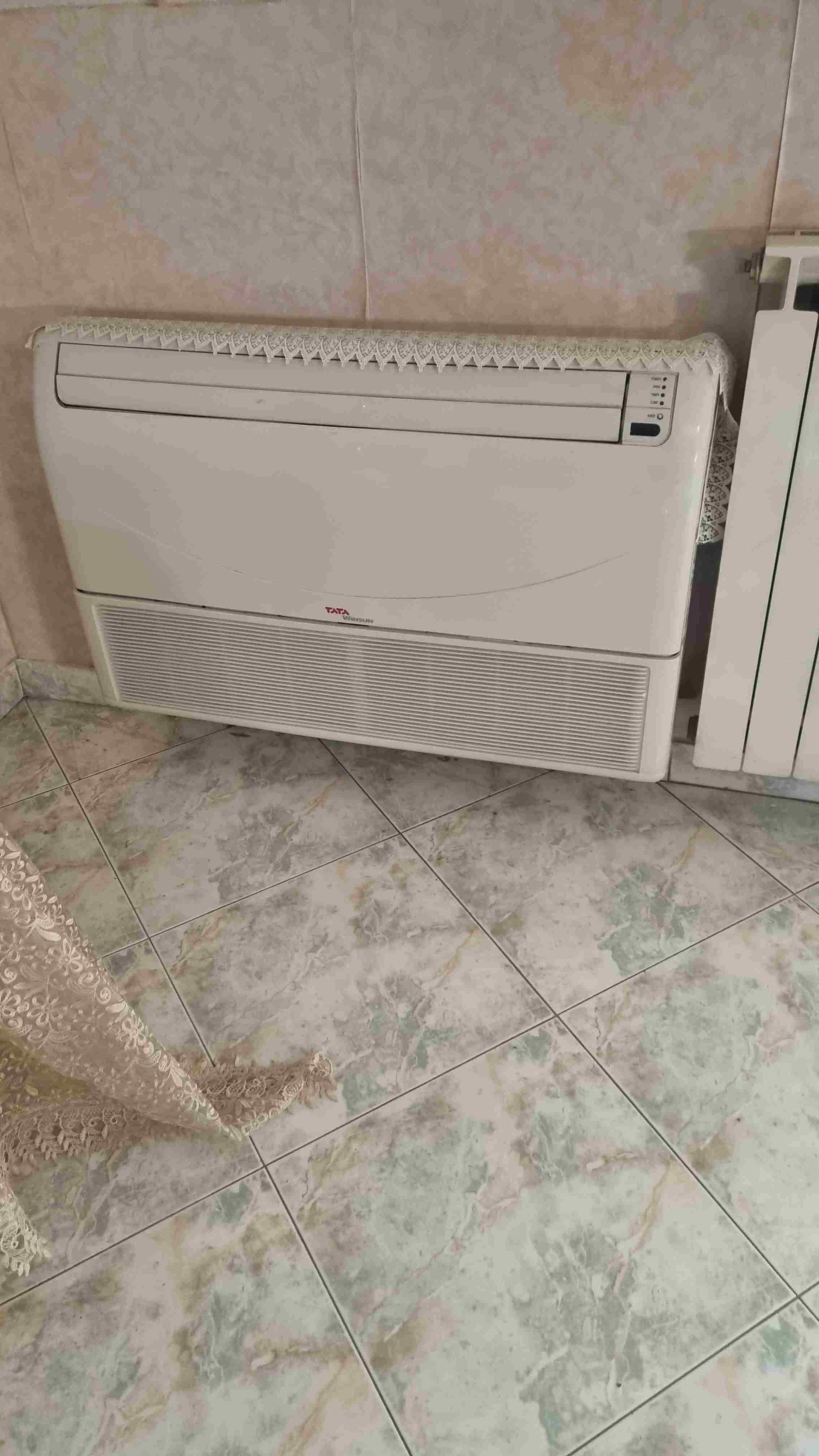

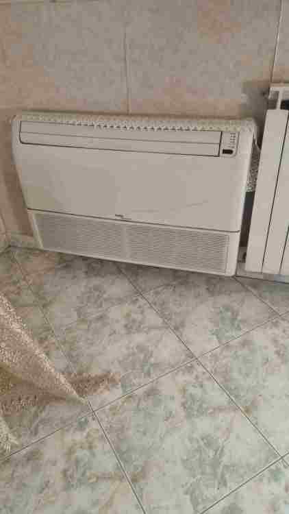

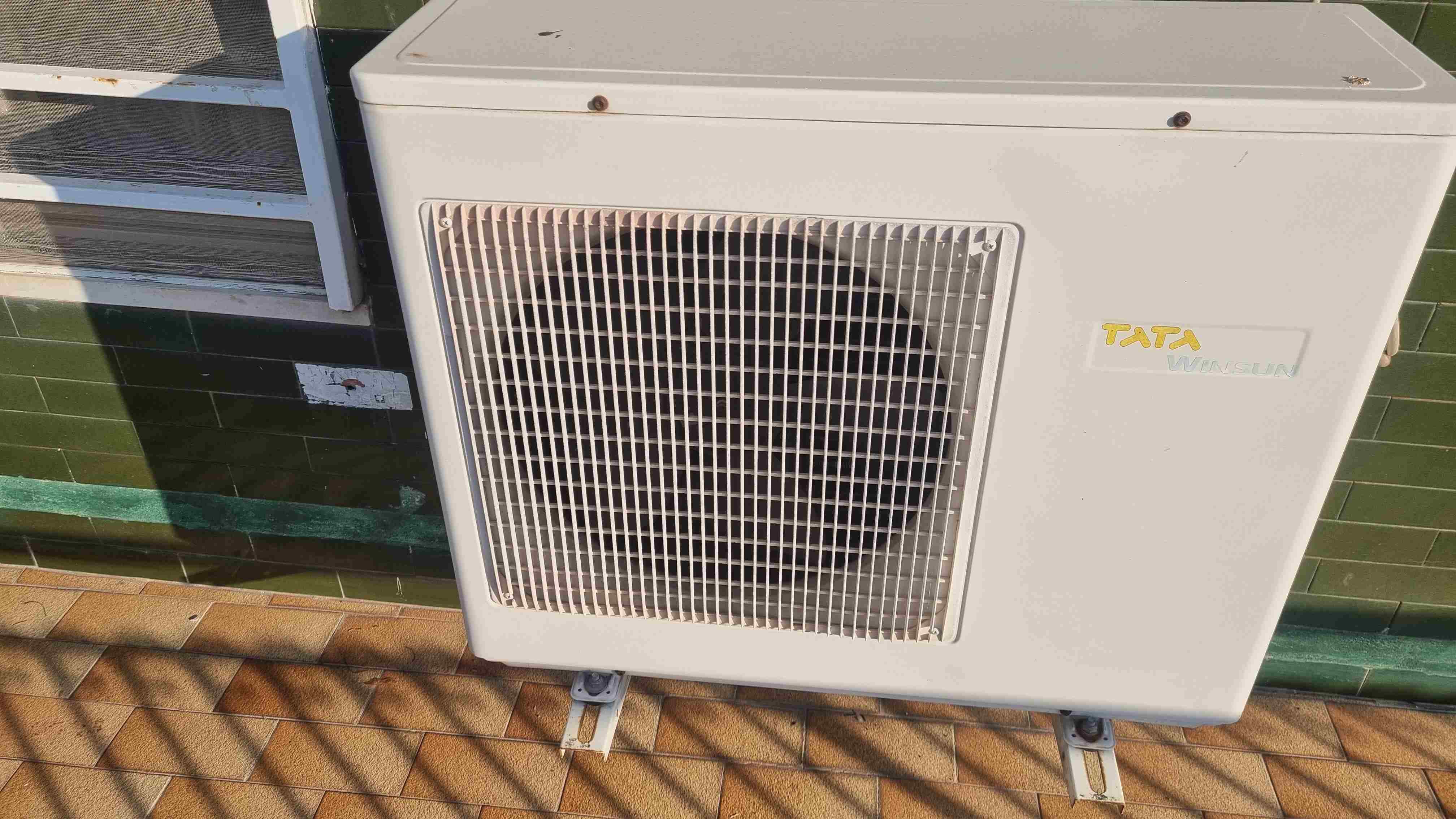

giomeluc Inserito: 3 agosto 2022 Segnala Share Inserito: 3 agosto 2022 Salve a tutti,gradirei un vostro supporto per questo climatizzatore Tata installato da 15 anni . Il clima è un un 9000 Tata Winsun a pavimento e da un po di tempo che dopo aver funzionato per qualche oretta mi va in blocco e lampeggia x 11 volte la luce verde del comp .Lo spengo è dopo decine a di minuti ritorna a funzionare. Premetto che solo una volta anni passati ho avuto un guasto ma era la dovuto alla scheda madre....riparata da me e tutto ok... Poi pulito annualmente ma sempre solo la parte unita interna,mai quella esterna... Inoltre ho altra macchina simile altra stanza del figlio ma tutto ok..però questa ha lavorato molto meno.... Possibile riparare oppure sostituire tutto? In rete non sono riuscito a trovare nulla per quanto riguarda guasti e lampeggi di blocco ..... Grazie di tutto e commenti al forum Link al commento Condividi su altri siti More sharing options...
Alessio Menditto Inserita: 3 agosto 2022 Segnala Share Inserita: 3 agosto 2022 47 minuti fa, giomeluc ha scritto: mai quella esterna. Ecco allora vedo che è comoda, aspetta il buio così fai meglio poi accendi la luce del cellulare e fai passare il raggio in modo da doverla vedere dalla parte rotonda in foto dove c’è la ventola. Il radiatore deve essere pulito, se la luce fatica a passare il clima funziona male e si blocca. Link al commento Condividi su altri siti More sharing options...
