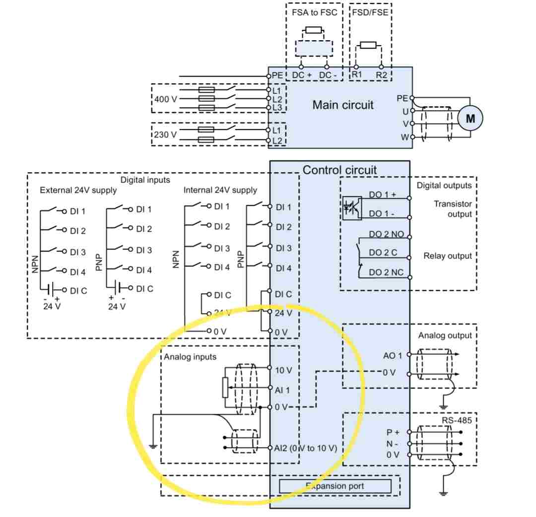

Comando analogico 0-10v Inverter V20
Salve, come da titolo ho un comando analogico per un Siemens V20, ma si comporta in modo anomalo.
Praticamente al variare del valore da 0v comanda l'inverter a 50Hz e a 10v comanda l'inverter a 0Hz, sapreste dirmi se vi è capitato? e soprattutto come avete risolto?
p.s. il comando arriva solo tramite 2 fili.
grazie
Controlla i collegamenti, sembrano invertiti
17 minuti fa, Livio Orsini ha scritto:
Controlla i collegamenti, sembrano invertiti
non sono invertiti, se li dovessi invertire, avrebbe 50Hz fissi e non modulerebbe
Come solo due fili? Non è che presente un convertitore tra il potenziometro e l'ingresso a analogico?
Ricordo di generatore di corrente costante che metteva come retro fid. Certi regolatori velocità avevano l'ingresso per un potenziometro da 10Kohm e per non modificare il cablaggio si metteva questa interfaccia che era un transistor più qualche resistenza in modo da generare 1mA, al variare tra 0 e 10kohm si otteneva il riferimento 0/10V
Dumah Brazorf
3 hours ago, jisba said:
ho un comando analogico
Un potenziometro? Non ha 3 zampe?
5 ore fa, jisba ha scritto:
non sono invertiti, se li dovessi invertire, avrebbe 50Hz fissi e non modulerebbe
Fidati c'è un'inversione. O ce l'hai nei collegamenti o hai fatto un'inversione con i parametri.
Per prima cosa spiega come dai il riferimento analogico all'inverter.
Prova a misurare cosa ti arriva tra Ai1 e 0V, se non hai toccato il riferimento 0 e 10V, la retta è 0 /50Hz poi il sistema applicata a che la frequenza minima settata per il motore e la massima del P2000
ok, ho risolto, sbagliavo la connessione dei cavi.
il caldo fa brutti scherzi
4 ore fa, Dumah Brazorf ha scritto:
Un potenziometro? Non ha 3 zampe?
è una centralina con uscita 0-10v a 2 fili
1 ora fa, max.bocca ha scritto:
Prova a misurare cosa ti arriva tra Ai1 e 0V, se non hai toccato il riferimento 0 e 10V, la retta è 0 /50Hz poi il sistema applicata a che la frequenza minima settata per il motore e la massima del P2000
infatti sbagliavo il collegamento del 10v, grazie
11 ore fa, jisba ha scritto:
ok, ho risolto, sbagliavo la connessione dei cavi.
Non poteva essere altrimenti.😀
