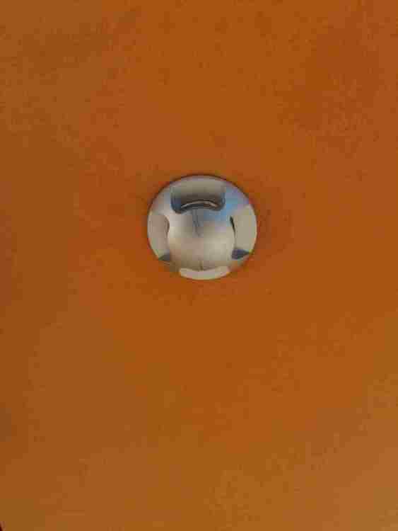

Lukej Inserito: 3 agosto 2022 Segnala Inserito: 3 agosto 2022 Buonasera. In giardino ai tempi l'elettricista ha installato su delle colonne in muratura 7 segnapassi al led. Già da subito questi segnapassi hanno creato problemi; una lampeggia l'altra è fioca etc etc solamente una funziona correttamente. Io avevo pensato subito potesse trattarsi dell'alimentatore ma lui mi ha detto che essendo collegate in parallelo e non in serie quest'ultimo non poteva essere ma non fornendomi comunque nessun altra possibile soluzione. Voi che ne pensate?
patatino59 Inserita: 3 agosto 2022 Segnala Inserita: 3 agosto 2022 Per sapere se sono difettose basta invertirne uno con quello funzionante. Se sono in parallelo c'è poco da fare, potrebbero essere tutte difettose a modo loro. Se fosse l'alimentatore lampeggerebbero o si spegnerebbero tutte assieme, esattamente in sincronia.
ivano65 Inserita: 3 agosto 2022 Segnala Inserita: 3 agosto 2022 ma se da subito non funzionavano, perche' non le hai fatte cambiare subito?
Maurizio Colombi Inserita: 4 agosto 2022 Segnala Inserita: 4 agosto 2022 Ma di che segnapasso stiamo parlando? Ho sempre visto apparecchi autonomi e non alimentatati separatamente, soprattutto con un solo alimentatore.
Lukej Inserita: 4 agosto 2022 Autore Segnala Inserita: 4 agosto 2022 11 ore fa, ivano65 ha scritto: ma se da subito non funzionavano, perche' non le hai fatte cambiare subito? Dopo che il lavoro è stato fatto sono passati mesi prima che siamo andati a vivere in quella casa quindi non abbiamo mai provato immediatamente. Non appena posso faccio una foto ai segnapassi per mostrarveli
Lukej Inserita: 4 agosto 2022 Autore Segnala Inserita: 4 agosto 2022 3 ore fa, Maurizio Colombi ha scritto: soprattutto con un solo alimentatore. Si l'alimentatore è sicuramente unico in questo caso
Dumah Brazorf Inserita: 4 agosto 2022 Segnala Inserita: 4 agosto 2022 Sarà la classica linea a bassa tensione con le lampade collegate in parallelo. Led che fanno schifo o montati male su dissipatori grezzi senza pasta termica...
patatino59 Inserita: 4 agosto 2022 Segnala Inserita: 4 agosto 2022 12 ore fa, Maurizio Colombi ha scritto: di che segnapasso stiamo parlando? Non è che andavano pilotati in corrente e sono stati alimentati in tensione con ovvia bruciatura dei Led ?
Lukej Inserita: 4 agosto 2022 Autore Segnala Inserita: 4 agosto 2022 14 minuti fa, patatino59 ha scritto: Non è che andavano pilotati in corrente e sono stati alimentati in tensione con ovvia bruciatura dei Led ? Intendi che non dovessero essere collegati in parallelo bensi in serie? Ma in tal caso non dovrebbero nemmeno accendersi o sbaglio?
Lukej Inserita: 5 agosto 2022 Autore Segnala Inserita: 5 agosto 2022 Queste sono le luci in questione. Non posso farle vedere accese perchè sono comandate da crepuscolare
patatino59 Inserita: 5 agosto 2022 Segnala Inserita: 5 agosto 2022 Il 4/8/2022 alle 07:44 , Maurizio Colombi ha scritto: di che segnapasso stiamo parlando? Hanno una sigla, una specifica, o una targhetta ? La foto non dice nulla sul funzionamento elettrico del Led interno.
