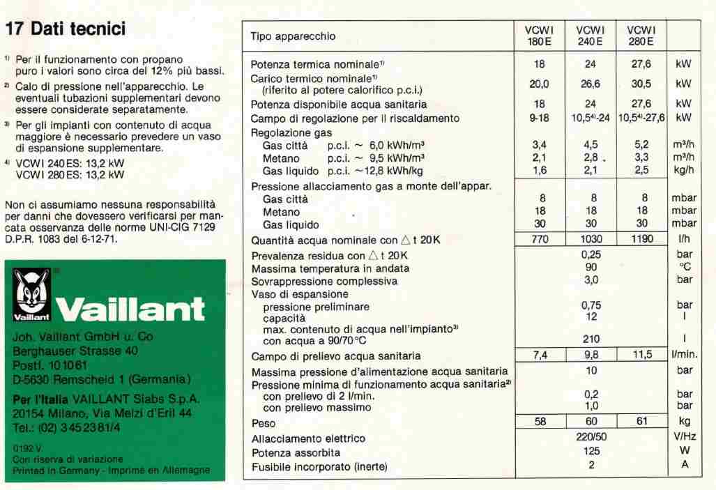

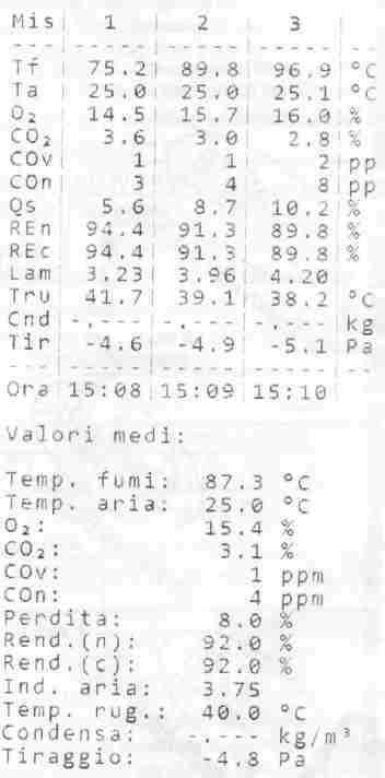

Caldaia Vaillant VCWI 240E
Pasquale Papa
Buongiorno,
sto compilando un'APE per uno studio odontoiatrico. Come sempre ho problemi sulla parte di impianti.
Nello studio è installata una vecchia caldaia Vaillant VCWI 240E di cui non riesco a reperire i dati tecnici. In particolare sul libretto di installazione non trovo  ne la classificazione della caldaia ne i valori dei rendimenti. Penso che la caldaia sia a camera aperta senza ventilatore. Potreste darmi conferma?
Grazie mille
vincenzo barberio
Salve, tali dati si possono reperire sul libretto di impianto, oppure su un qualsiasi rapporto tecnico di controllo (se presenti).
Pasquale Papa
Sul libretto di impianto non sono presenti (allego scheda tecnica). Dalle misurazioni fatte dal tecnico (allego rapporto di controllo) ho solamente il rendimento al 100% di Potenza, manca quello al 30%. C'è un modo per ricavarlo?
Scheda Tecnica.jpg
Misure Rapporto di Controllo.jpg
I modelli molto Vecchi non riportano tutti i dati che servono al giorno d’oggi.
che io sappia non si può ricavare.. prendi un modello con le stesse caratteristiche e utilizza gli stessi dati.. non può essere contestabile ne molto lontano dalla realtà
