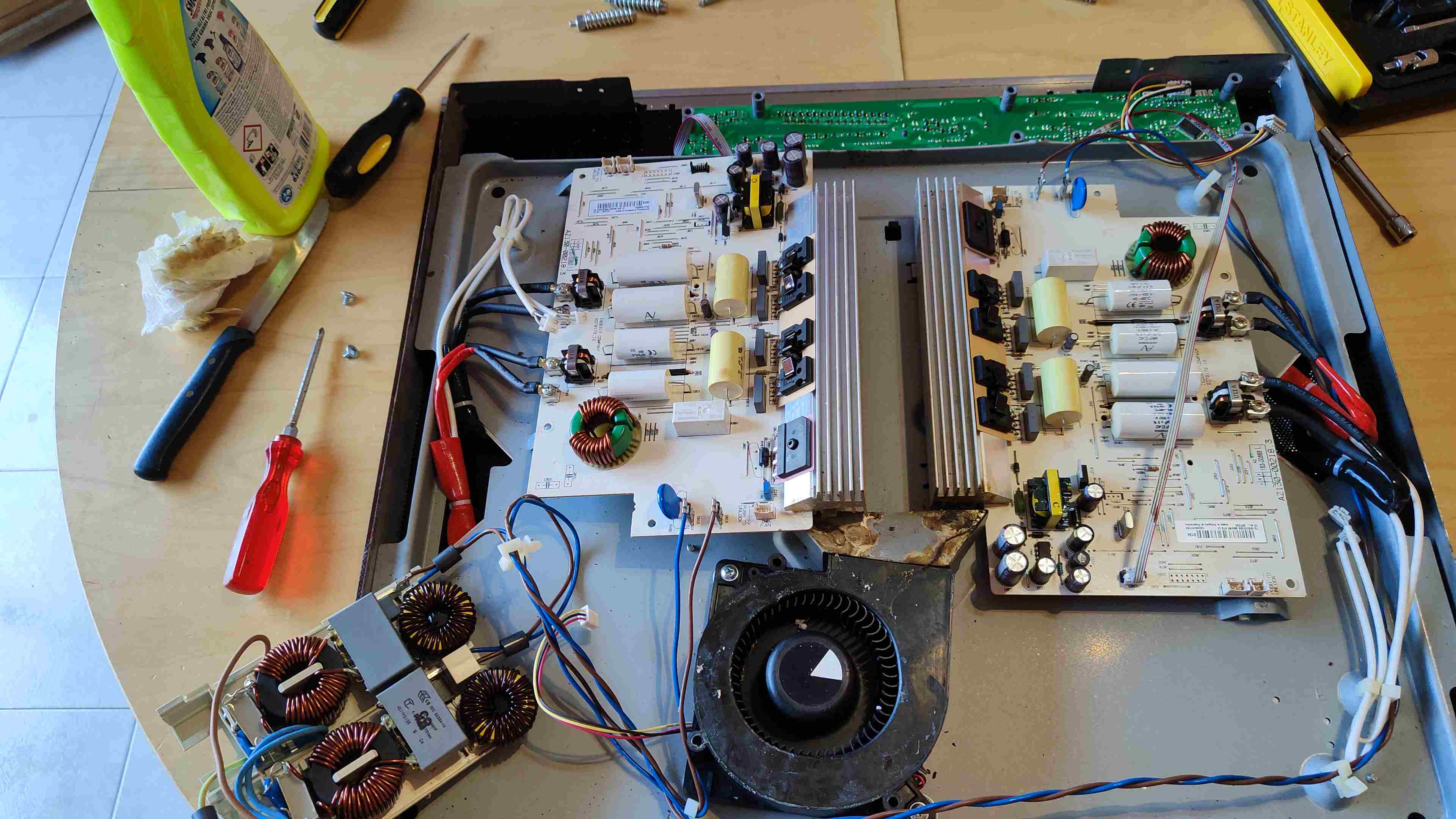

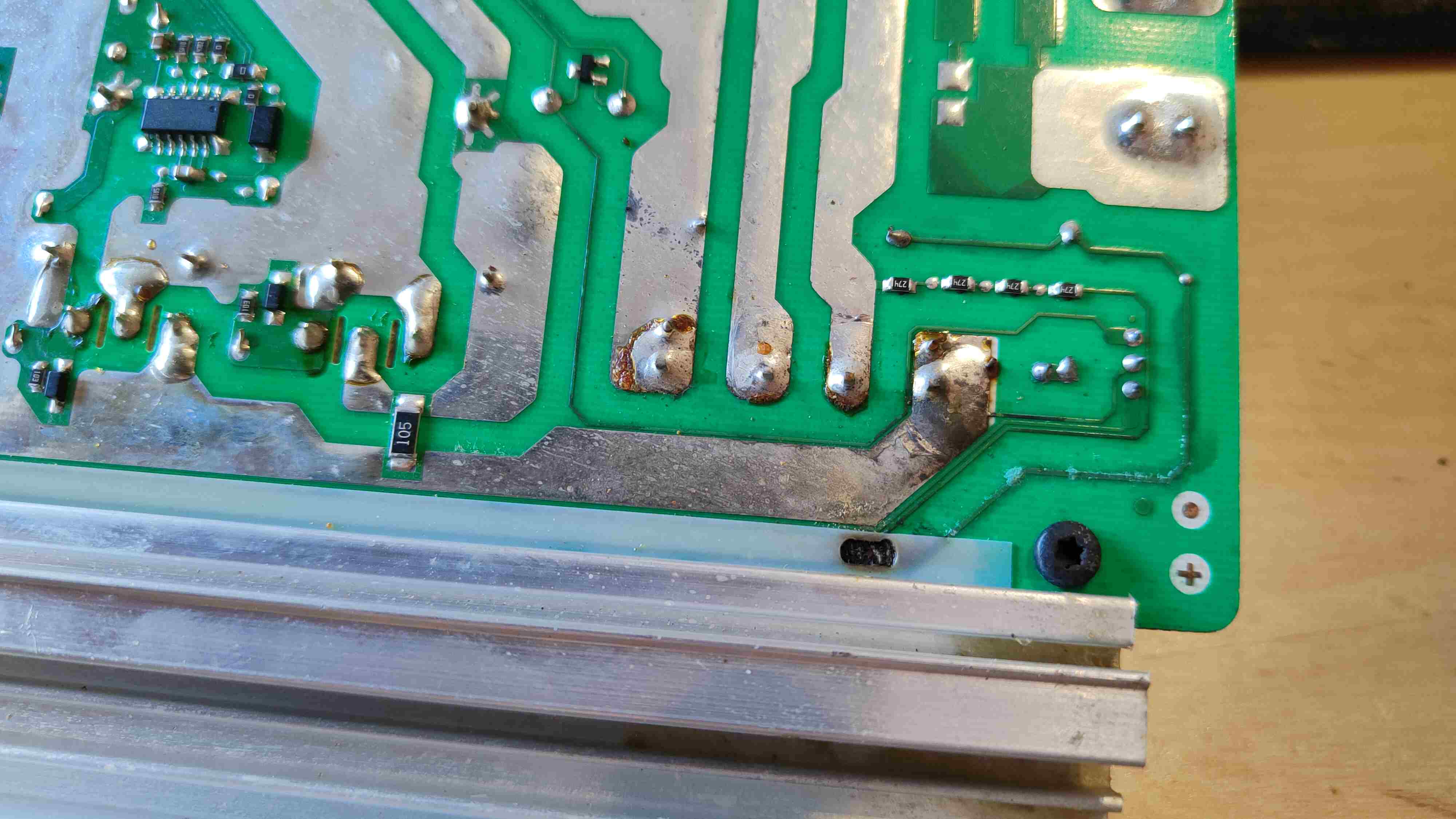

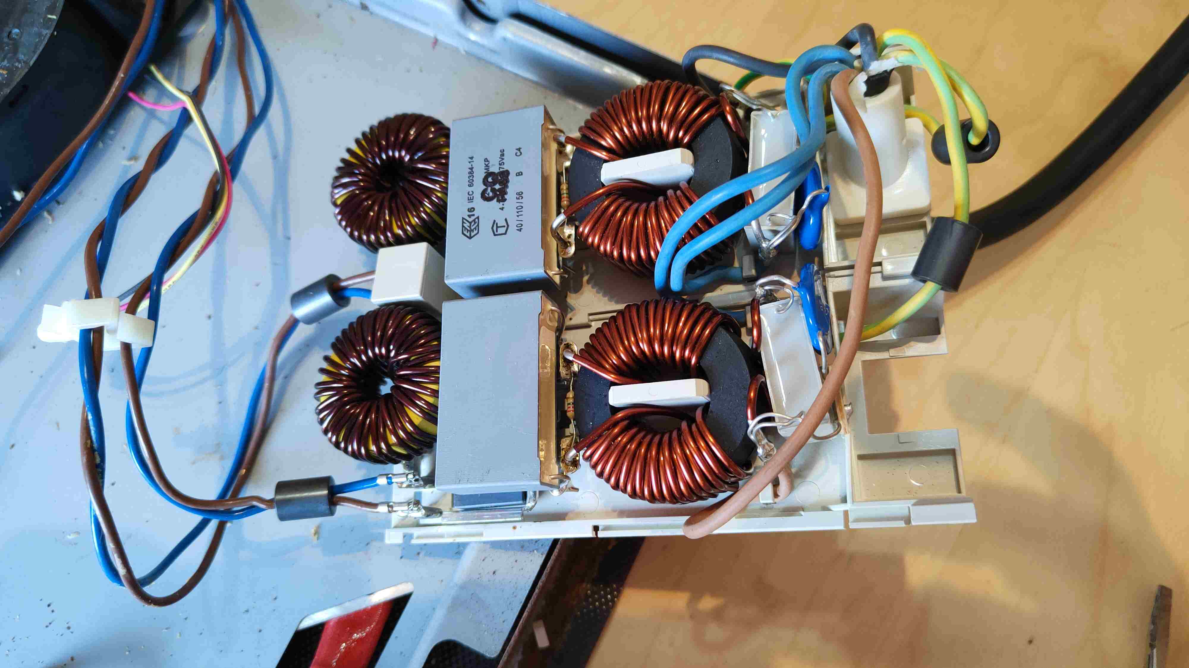

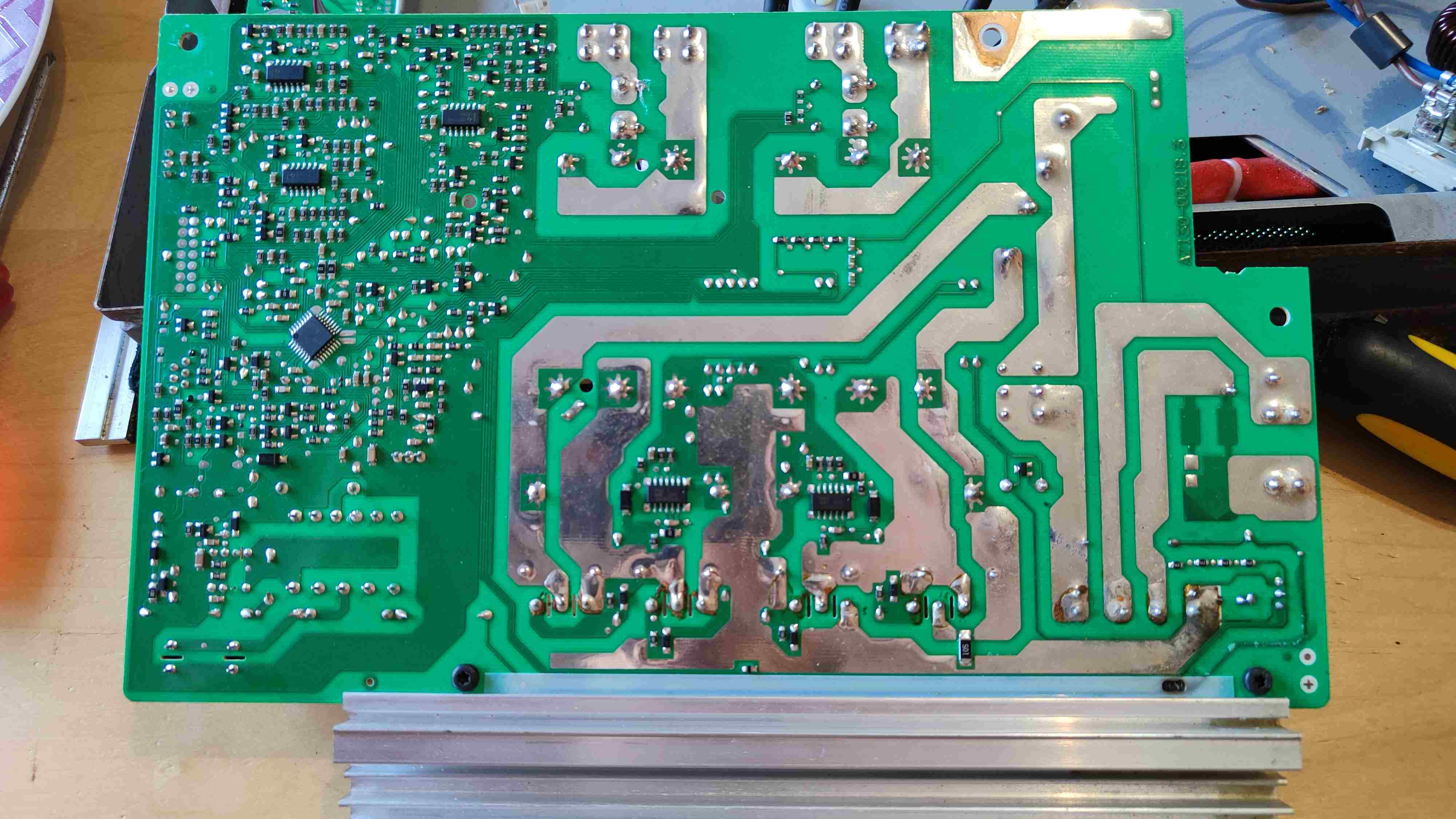

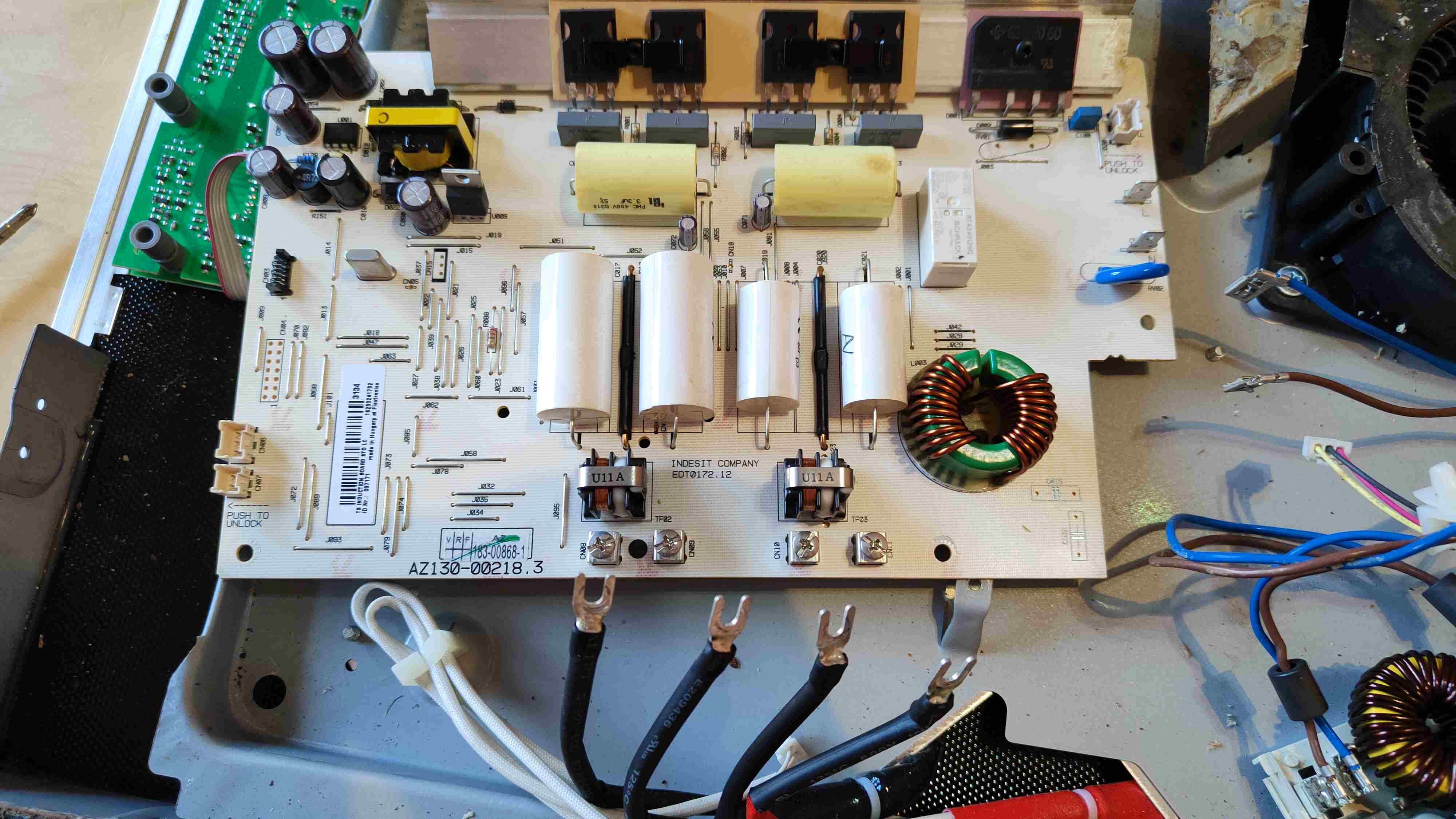

redinapoli81 Inserito: 4 agosto 2022 Segnala Share Inserito: 4 agosto 2022 Ragazzi buongiorno,come da oggetto ho il piano ad induzione 4 fuochi che mi dà errore fai sui piani a sx. I piani sono gestiti da due schede separate. Aprendo il piano non mi è sembrato di vedere sfiammate o altro. Ho controllato le resistenze e condensatori e sembrano apposto. Non ho controllato il ponte ma deduco funzioni, perché se in corto non dovrebbe arrivare corrente. Ho provato a cercare l'errore F18 ma non trovo nulla a riguardo. Cosa mi consigliate di fare? Grazie Link al commento Condividi su altri siti More sharing options...
michpao Inserita: 18 agosto 2022 Segnala Share Inserita: 18 agosto 2022 Prova a scambiare le schede elettroniche per verificare il problema se è causato dalla piastra e poi fai sapere. Link al commento Condividi su altri siti More sharing options...
del_user_227154 Inserita: 22 settembre 2022 Segnala Share Inserita: 22 settembre 2022 F18: Errore di comunicazione fra scheda di potenza e quella del frontalino. Link al commento Condividi su altri siti More sharing options...
