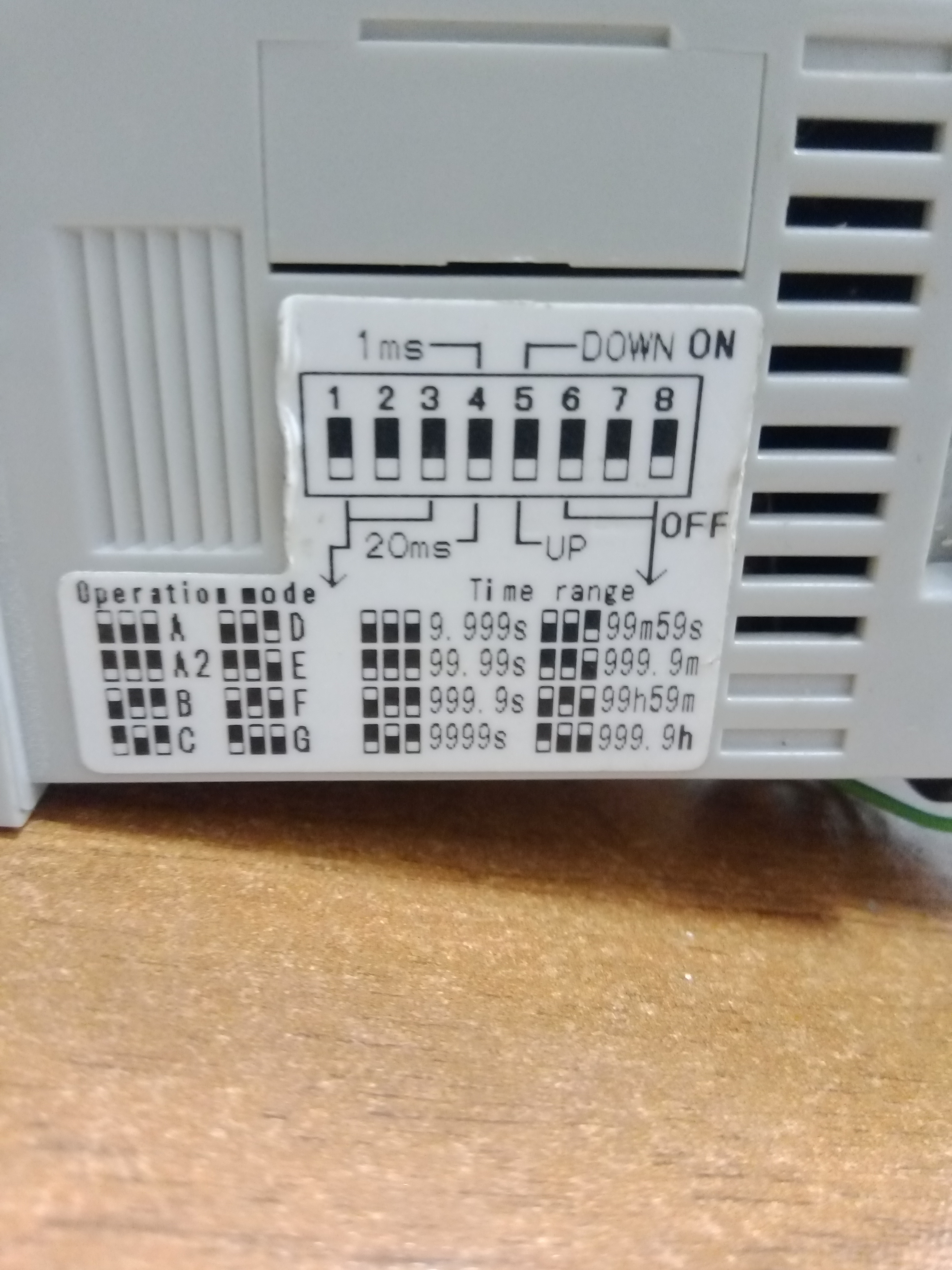

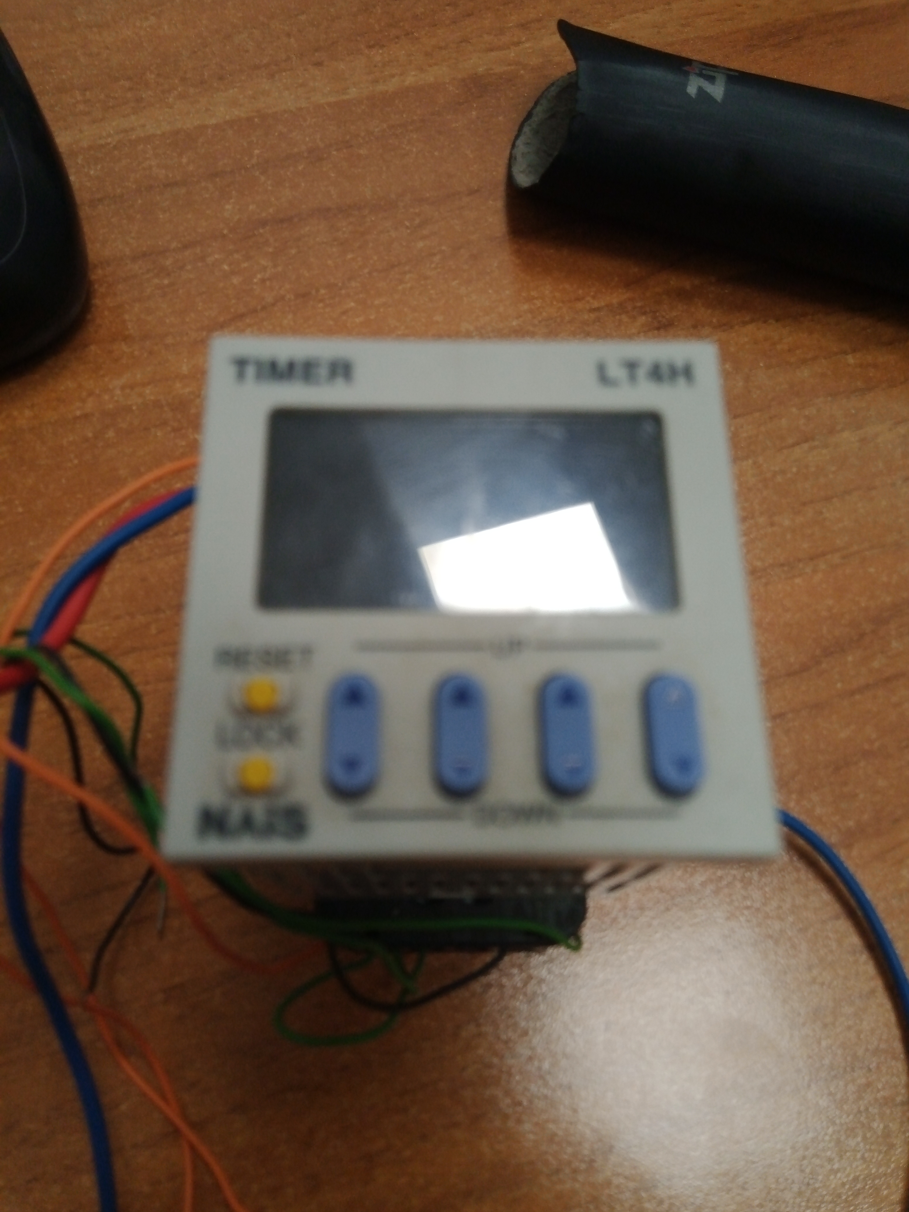

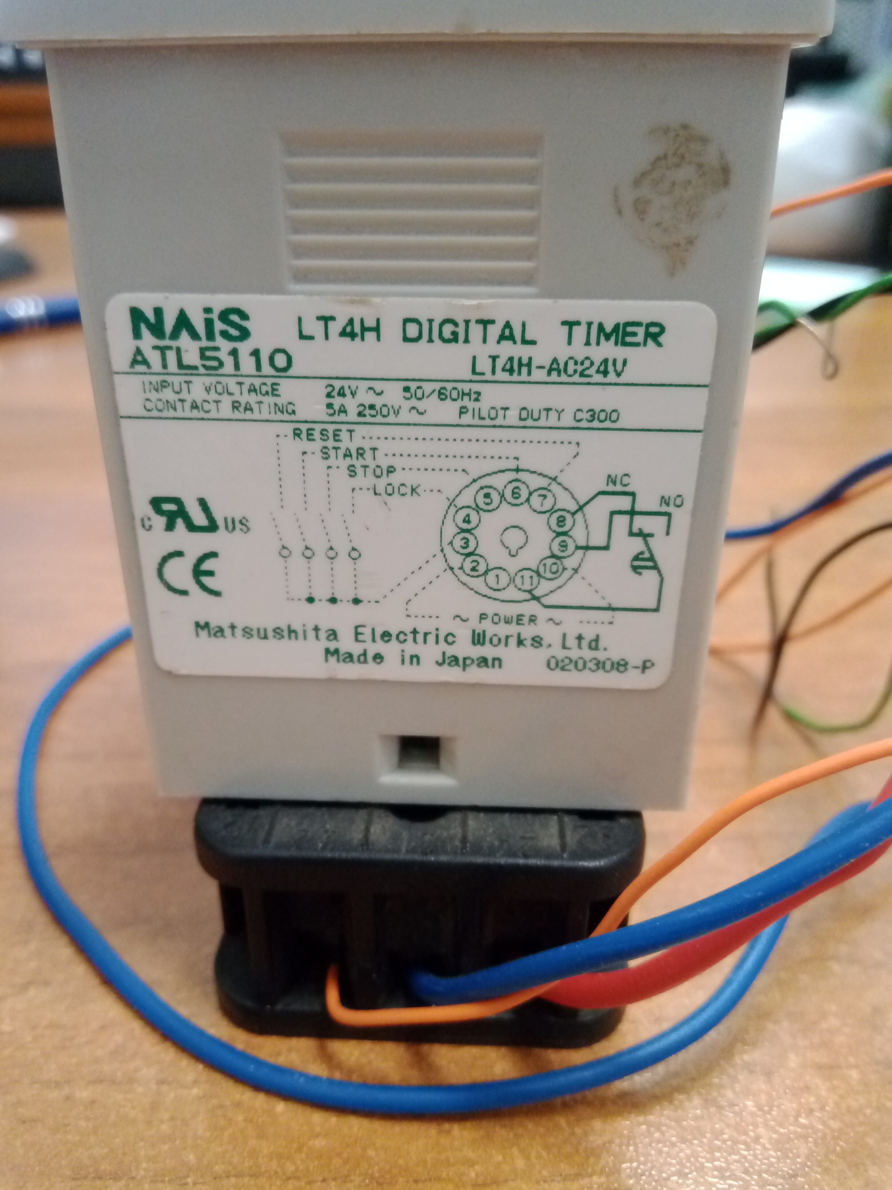

mfran2002 Inserito: 4 agosto 2022 Segnala Inserito: 4 agosto 2022 ciao a tutti, vorrei sapere se c'è un qualsiasi modo (oltre al bicchierino di ghiaccio con moneta nel freezer 😁) per capire per quanto tempo è eventualmente mancata corrente in casa. grazie 1000 mf
Nik-nak Inserita: 4 agosto 2022 Segnala Inserita: 4 agosto 2022 Prendi un telefono android, anche vecchio, installi un app che monitora la presenza/assenza della rete elettrica, tramite caricabatteria inserito.Imposti l'invio di un sms quando manca/ritorna la rete elettrica, ed il gioco è fatto.
Water Inserita: 18 settembre 2022 Segnala Inserita: 18 settembre 2022 non vorrei dire castronate visto che non conosco il mondo KNX a cui mi sto approcciando, nel mondo dei PLC esiste una variabile denominata più o meno "Last Stop", se così fosse in fase di riavvio e al primo ciclo di scansione "First Cycle" basterebbe fare una comparazione, .. forse in qualche angolo remoto di qualche dispositivo KNX potrebbe esistere qualcosa di questo tipo .. forse 😏 ciao
miazza Inserita: 26 settembre 2022 Segnala Inserita: 26 settembre 2022 Se salta la corrente tutta la tua domotica va a farsi fottere perchè il router si spegne e perdi ogni connessione. In alternativa potresti mettere un gruppo di continuità sul Router e sulla borchia Ottica. In questo modo potresti fare uno script che va a cercare un IP della tua domotica e se non lo trova fa partire un timer. Quando lo ritrova ferma il timer e ti manda una mail. Un po' macchinoso ma dovrebbe funzionare. Io ho la APP della BTcino che , se salta la corrente, mi avvisa che il gatway si è scollegato dalla rete. Non mi dice da quanto tempo ma almeno mi avvisa.
mrgianfranco Inserita: 26 settembre 2022 Segnala Inserita: 26 settembre 2022 https://www.ht-instruments.it/it-it/prodotti/analizzatori-di-rete/datalogger-di-tensione/xl423/ Qui siamo un pò sul professionale
lemmondroberto Inserita: 26 settembre 2022 Segnala Inserita: 26 settembre 2022 Provo a dire la mia: un timer tipo NAIS LT4H alimentato a 12 Vcc con batteria in carica tampone e un rele 230 Vac sulla rete (sempre alimentato),il contatto no sullo start il contatto nc sullo stop.
mmz599 Inserita: 26 settembre 2022 Segnala Inserita: 26 settembre 2022 Ciao a tutti. Io utilizzo una vecchia centralina d'allarme che mi avvisa quando manca il 230v (ho scelto dopo 30 minuti per escludere le brevi assenze) e quando ritorna. Ma ci sono tante altre soluzioni arrangiate per es. far aprire un contatto sempre su una centralina d'allarme. Buon lavoro.
