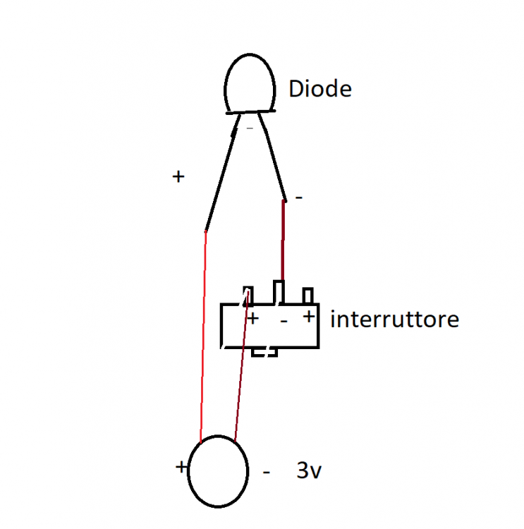

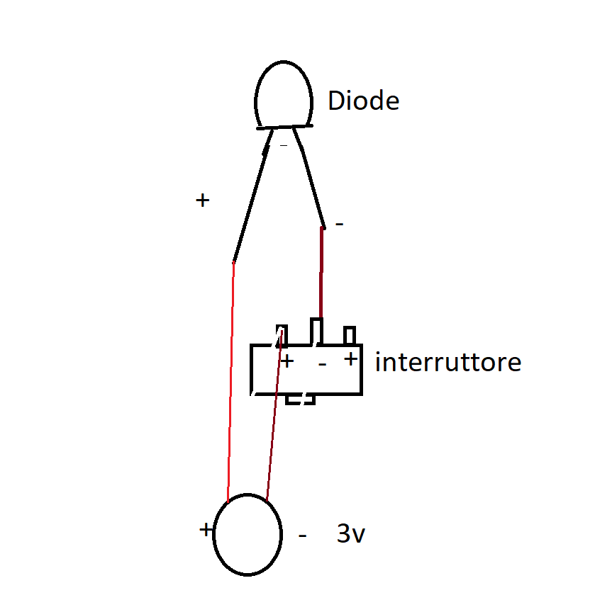

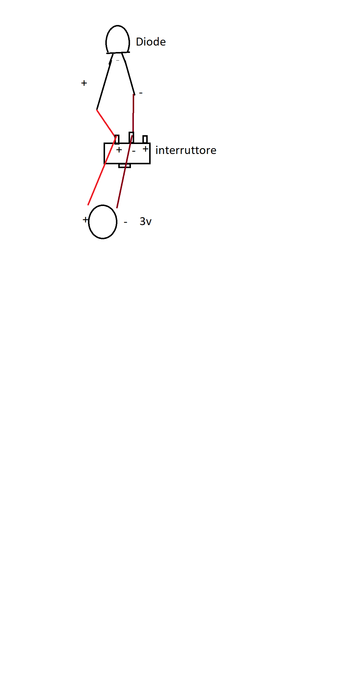

PanuccioTiso Inserito: 4 agosto 2022 Segnala Share Inserito: 4 agosto 2022 (modificato) Salve a tutti, avrei bisogno di aiuto da esperti. Premetto che sono un ultra principiante e mi diletto giusto in qualche saldatura di led e interruttori quindi teoria zero. Sono appassionato di modellismo, e ho creato un piccolo camino, per illuminarlo ho usato una di quelle "candele finte" per intenderci che contengono un diodo bianco e una batteria a bottone da 3volt, questo fa si che la batteria vada quasi a intermittenza creando l effetto " fuoco". Il circuito è inesistente: le stanghette del diodo toccano la batteria e spostando l interrutore meccanicamente si accende e si spegne. ho bisogno di allungare i contatti quindi La mia modifica consiste nel aggiungere un interruttore, un mini switch on off che va alla batteria e al diodo. quatro cavi partono dall interrutore: Interrutore +> positivo batteria + > positivodiodo interruttore -> negativo batteria ->negativo diodo Fin qui tutto ok, funziona alla perfezione, saldo tutto e vado a nanna. La mattina dopo provo ad accendere l interruttore, niente. non funziona piu. con il tester provo a controllare la batteria e noto che il voltaggio è bassissimo e sale lentamente una volta tolto dal vano batteria fino ad arrivare di nuovo a 3v CHe succede? perchè la batteria consuma nonostante l interruttore sia su OFF. e perchè scende di tensione e risale una volta tolti i contatti? Da mettere in conto che il diodo deve tenere sempre lo stesso effetto "candela" quasi come se lampeggiasse. Spero di essermi spiegato bene. Grazie Panuccio. Modificato: 4 agosto 2022 da PanuccioTiso Link al commento Condividi su altri siti More sharing options...
patatino59 Inserita: 4 agosto 2022 Segnala Share Inserita: 4 agosto 2022 Probabilmente hai incrociato i collegamenti all'interruttore, cortocircuitando la batteria. Interrompi un solo polo con l'interruttore. Link al commento Condividi su altri siti More sharing options...
PanuccioTiso Inserita: 4 agosto 2022 Autore Segnala Share Inserita: 4 agosto 2022 19 minuti fa, patatino59 ha scritto: Probabilmente hai incrociato i collegamenti all'interruttore, cortocircuitando la batteria. Interrompi un solo polo con l'interruttore. Grazie per la tua risposta. cosa intendi con interrompi solo un polo? ho fatto un disegnetto del collegamento che ho fatto. l interruttore in realta è un deviatore, uno di quei mini switch con la levetta basculante, che io ho usato come interruttore On/off usando solo uno dei poli esterni come positivo e quello centrale come negativo Link al commento Condividi su altri siti More sharing options...
rubio2002it Inserita: 4 agosto 2022 Segnala Share Inserita: 4 agosto 2022 32 minuti fa, PanuccioTiso ha scritto: poli esterni come positivo e quello centrale come negativo Ciao, così facendo hai fatto un bel corto. Manda il negativo direttamente al diodo mentre il positivo lo interrompi con il deviatore. In serie al diodo non è presente nessuna resistenza? Link al commento Condividi su altri siti More sharing options...
Peper Inserita: 4 agosto 2022 Segnala Share Inserita: 4 agosto 2022 (modificato) Corretto. La batteria sarà da cambiare. Modificato: 4 agosto 2022 da Peper Link al commento Condividi su altri siti More sharing options...
Adelino Rossi Inserita: 4 agosto 2022 Segnala Share Inserita: 4 agosto 2022 Quote questo fa si che la batteria vada quasi a intermittenza creando l effetto " fuoco" La batteria non c'entra niente, l'effetto fuoco lo fa il diodo led, è uno di quelli che hanno un microchip incorporato. Le batterie a bottone incorporate, in effetti durano pochissimo. Link al commento Condividi su altri siti More sharing options...
Livio Orsini Inserita: 5 agosto 2022 Segnala Share Inserita: 5 agosto 2022 (modificato) Collegando direttamente il diodo alla batteria, anche con un interruttore, si avrà come risultato che il diodo emetterà la massima luce possibile in funzione dellacorrente che può drenare dalla batteria; man mano che la batteria si scarica la luce diminuirà sino a spegnersi. Come ha scritto giustamente Adelino se non c'è un circuito che limiti, e faccia variare, la corrente nel diodo non si ha l'effetto "fuoco" ovvero quella luminosità variabile in modo casuale tipico dei lumini a stoppino (candele, lumi ad olio, etc.). Modificato: 5 agosto 2022 da Livio Orsini Link al commento Condividi su altri siti More sharing options...
Peper Inserita: 5 agosto 2022 Segnala Share Inserita: 5 agosto 2022 (modificato) 10 ore fa, rubio2002it ha scritto: In serie al diodo non è presente nessuna resistenza? In questo tipo di "lucettine" a led bianchi non inseriscono nessuna resistenza per limitare la corrente perchè la tensione di giunzione e' di 3,2 V, superiore a quella di batteria. Se si applicasse il tipico algoritmo per il calcolo della resistenza verrebbe fuori un valore di resistenza negativo, il che sarebbe un assurdo. Modificato: 5 agosto 2022 da Peper Link al commento Condividi su altri siti More sharing options...
Adelino Rossi Inserita: 5 agosto 2022 Segnala Share Inserita: 5 agosto 2022 Link ad un argomento simile. https://www.plcforum.it/f/topic/296904-alimentazione-candele-led-a-batteria/#comment-2169110 Link al commento Condividi su altri siti More sharing options...
Peper Inserita: 5 agosto 2022 Segnala Share Inserita: 5 agosto 2022 (modificato) Sono led fatti apposta per simulare l'effetto fiamma tremolante; dovrebbero avere un chip incorporato che accende e spegne variando l'intensità luminosa in modo random led effetto fuoco video vanno a 3V. Comunque preferisco il vecchio metodo Modificato: 5 agosto 2022 da Peper Link al commento Condividi su altri siti More sharing options...
PanuccioTiso Inserita: 5 agosto 2022 Autore Segnala Share Inserita: 5 agosto 2022 Grazie a tutti per le risposte, proprio un errore da principiante mandare in corto, mannaggia ero qualche giorno che non riuscivo a trovare una soluzione. Quindi è il diodo che ha un cip? eppure sembra un semplicissimo diodo dall aspetto. Pensavo che l effetto "fiammella" fosse dovuto al basso voltaggio della batteria, che so, la batteria è da 3v e il diodo ha bisogno di 3.2v per esempio. comunque faró le modifiche che mi avete consigliato :). Una piccola curiosità, un circuito del genere che mantiene questo effetto fiamma, è capace di tenere piu diodi in serie o no? sarebbe fatibile tipo mettere 3/4 led in serie e farli andare a effetto fiamma, naturalmente immagino abbiano bisogno di una batteria con capacita' piu alta, forse qualche resistenza anche? Vi ringrazio per tutti i consigli. Panuccio Link al commento Condividi su altri siti More sharing options...
Peper Inserita: 5 agosto 2022 Segnala Share Inserita: 5 agosto 2022 29 minuti fa, PanuccioTiso ha scritto: Una piccola curiosità, un circuito del genere che mantiene questo effetto fiamma, è capace di tenere piu diodi in serie o no? La serie di quei led assolutamente no perchè hanno una corrente di conduzione variabile istante per istante. Si puo' fare un parallelo di diodi alimentati a 3V ma non con le batterie, sarebbe antieconomico . Ci sono alimentatori stabilizzati dotati di un selettore che puoi impostare su 3V tipo questo Link al commento Condividi su altri siti More sharing options...
Livio Orsini Inserita: 6 agosto 2022 Segnala Share Inserita: 6 agosto 2022 11 ore fa, PanuccioTiso ha scritto: Una piccola curiosità, un circuito del genere che mantiene questo effetto fiamma, è capace di tenere piu diodi in serie o no? sarebbe fatibile tipo mettere 3/4 led in serie e farli andare a effetto fiamma, naturalmente immagino abbiano bisogno di una batteria con capacita' piu alta, forse qualche resistenza anche? Se ti costruisci il circuito esterno, ed usi tensioni di alimentazione adeguate è possiible la serie Ad esempio per 4 diodi in serie necessiti, considerando tutto, di almeno 15V. Se invece vuoi usare i diodi con il "tremolio" integrato, allora hai solo la possiiblità del parallelo. Link al commento Condividi su altri siti More sharing options...
PanuccioTiso Inserita: 6 agosto 2022 Autore Segnala Share Inserita: 6 agosto 2022 Perfetto, grazie a tutti per l enorme aiuto, ora è tutto piu chiaro Link al commento Condividi su altri siti More sharing options...
piergius Inserita: 9 agosto 2022 Segnala Share Inserita: 9 agosto 2022 Il 4/8/2022 alle 20:48 , PanuccioTiso ha scritto: ho fatto un disegnetto del collegamento È un modo alternativo di spegnere🙂 Non ispirato al Risparmio Energetico ☹️ - Un problema analogo, capitava di trovarlo nelle case di campagna, - Uno chiamò mio padre: "Vincenzo, Se atacco l' antenna, 'l televisore va peggio; Poi so' stato atento a collega' tutti quei fili !". (della Calza esterna insieme al filo centrale) così il Cordone dalla Presa TV all' Apparecchio metteva in corto anche il debole Segnale che il TV riusciva a captare da solo.) Buona serata! Link al commento Condividi su altri siti More sharing options...
Peper Inserita: 9 agosto 2022 Segnala Share Inserita: 9 agosto 2022 22 minuti fa, piergius ha scritto: capitava di trovarlo nelle case di campagna, Trovato anche nelle case di città 😅 Link al commento Condividi su altri siti More sharing options...
