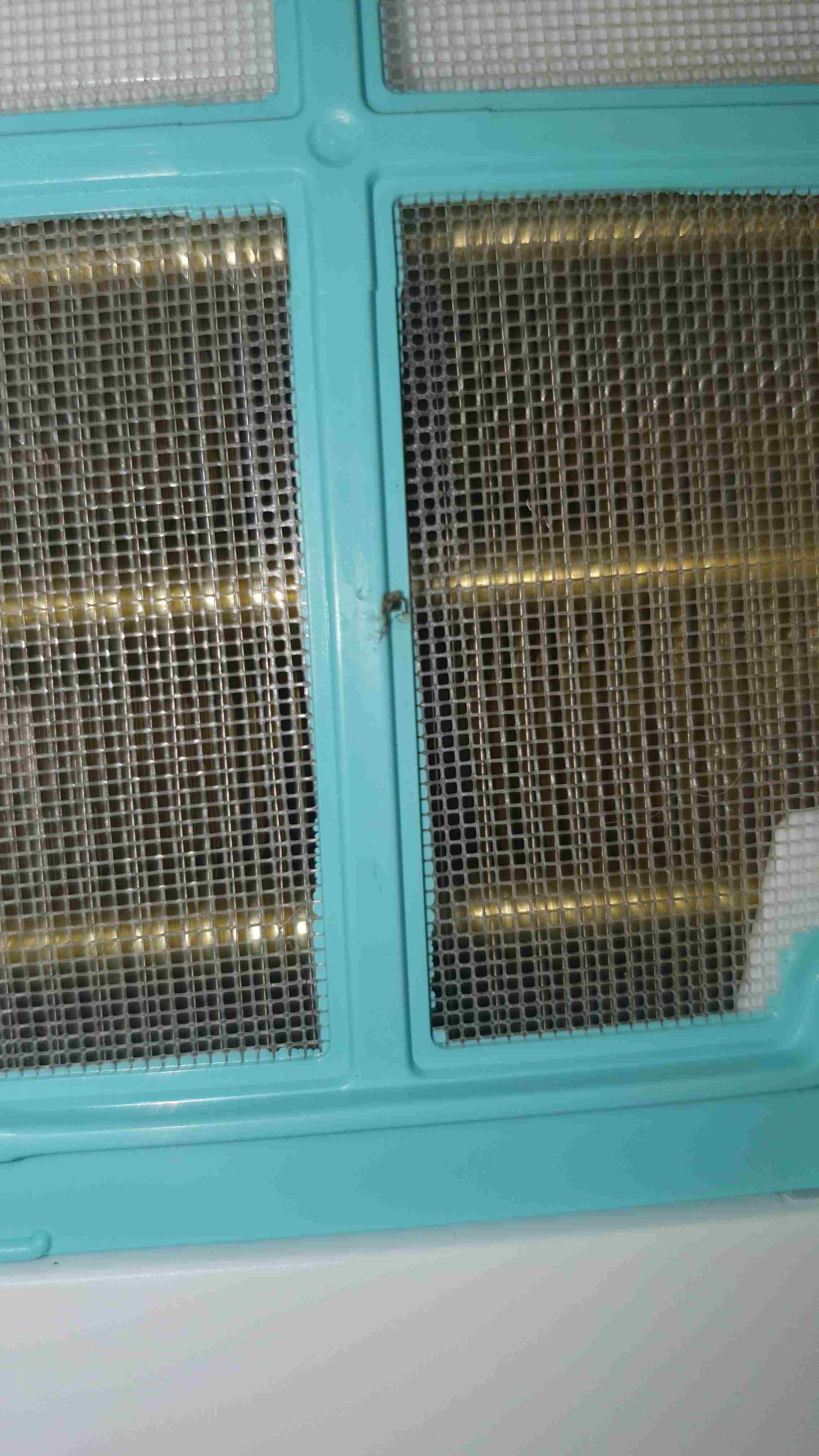

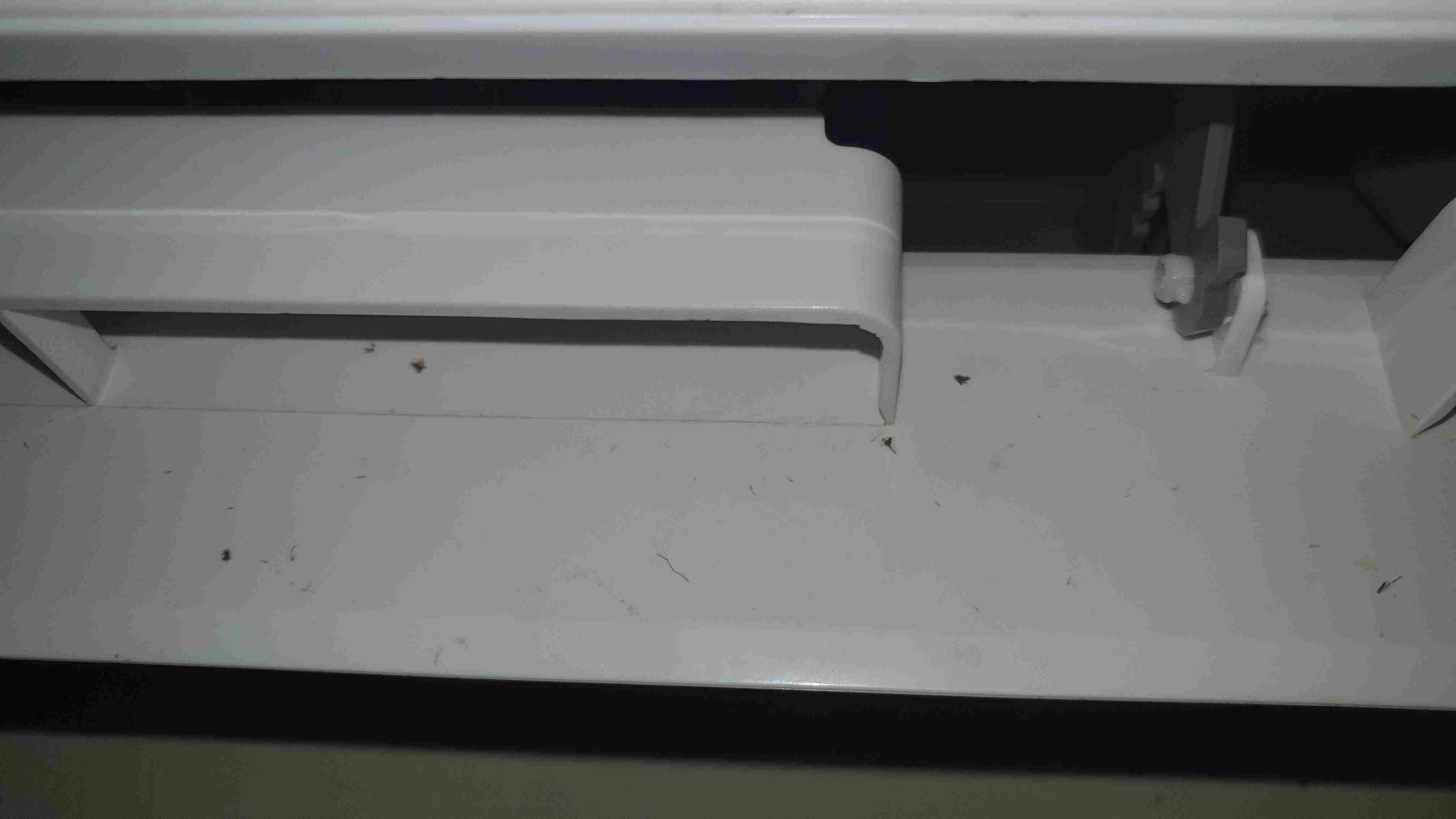

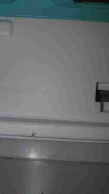

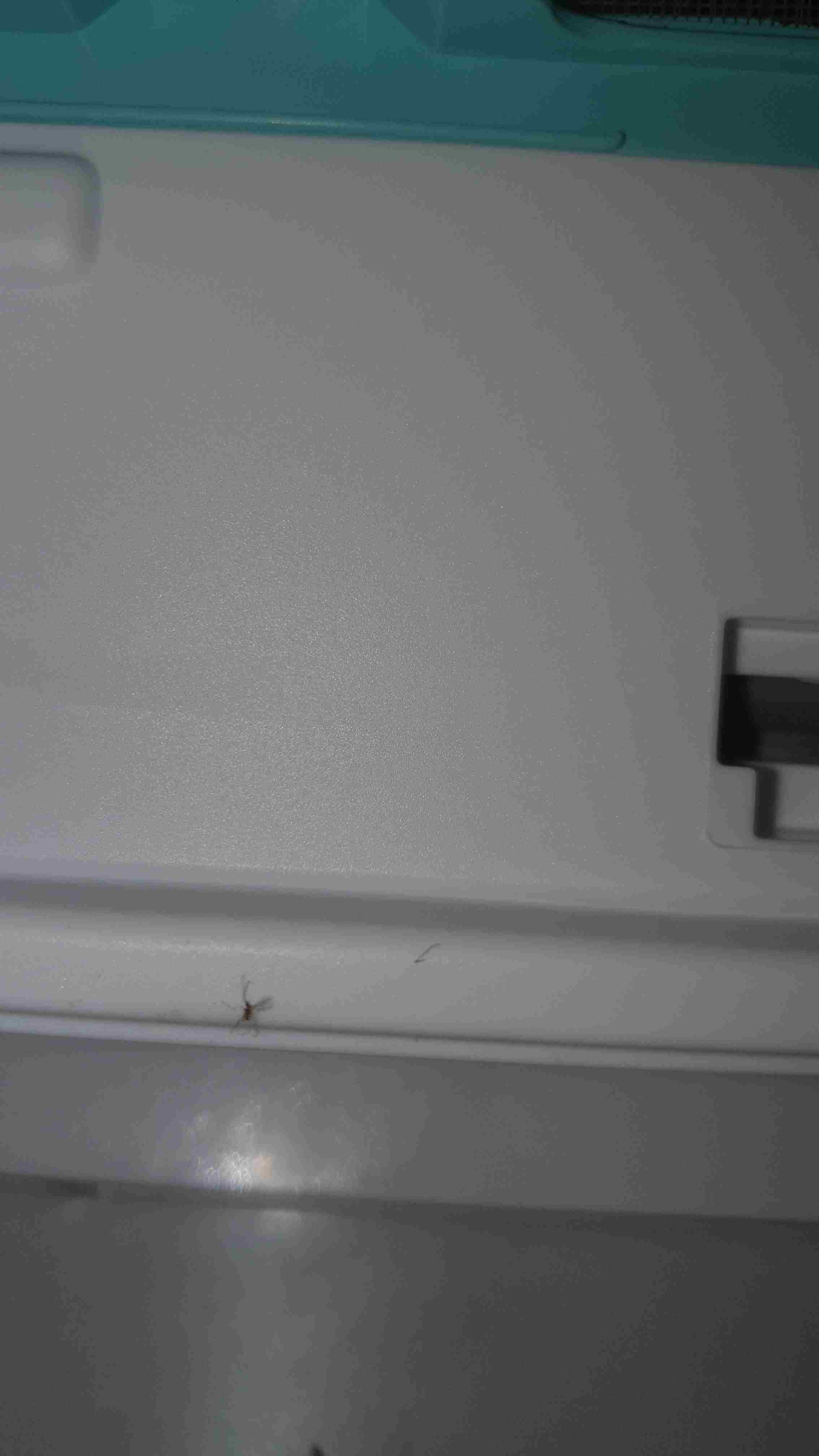

climatizzatore rumoroso e perdita acqua
6 ore fa, Alessio Menditto ha scritto:
il freddo è una droga…
Sembra proprio che sia così. Nelle mie esperienze USA ho notato che ne usano dosi sempre più massicce. Ricordo in Florida: temperatura esterno oltre i 35°C, temperatura interna al ristorante <=22°C !!!!!  Ero costretto a portarmi sempre la giacca per non congelare.
  • Risposte 62
  • Created
  • Ultima risposta
Top Posters In This Topic
  • climabus
    24
  • Alessio Menditto
    18
  • Semplice 1
    7
  • Xxxxbazookaxxxx
    4
Alessio Menditto
Si sì Livio non è una battuta, oltretutto fa pure male alla salute.
Ciao climabus
Effettivamente d'accordo con Alessio Menditto : non se ne esce proprio in nessun modo.
Bisogna andare sempre con calma e soprattutto non ammucchiare i problemi (o presunti tali) tutti uno sull'altro.
--- 1) Dall'audio del tuo video (sempreché ci si possa fidare del proprio orecchio) : tutto regolare, un po' di normale rumore del Compressore + un po' di normale rumore del Ventolone che sembrerebbe girare a media velocità).
--- 2) Sempre dal video si nota benissimo la situazione dei tubi e raccordi con le gocce d'acqua.
Hanno tolto troppo isolante ai tubi rispetto al normale che sarebbe intorno ai 5 centimetri rispetto al dado esagonale ma questo diminuisce solo minimissimamente la resa del Climatizzatore (non se ne può accorgere nessuno).
Meglio comunque aggiungere sui tubi il massimo di isolante che si può anche per ridurre al minimo l'Acqua di Condensa.
Comunque, se vai a vedere la Scatoletta di Mascheramento in plastica che tu hai smontata per fare vedere le Valvole, vedrai che questa è fatta dal Costruttore in modo adatto per raccogliere l'Acqua di Condensa (dato che qualcosa si forma sempre comunque, almeno sulle 2 Valvole).
Guarda bene la detta Scatoletta di Mascheramento e vedrai che, in basso, ha una Vaschetta per la raccolta della Condensa e poi, dalla Vaschetta, parte un "nasetto" che entra in una finestrella (fatta a U) nella lamiera del fianco macchina.
Scorrendo dentro al "nasetto" la Condensa raccolta viene versata all'interno della Macchina, finisce sul Fondo di Raccolta di questa, poi da questa cola nel tubo che finisce nel secchio sottostante.
--- 4) Lasciamo perdere il Comportamento Invernale (altrimenti aumentiamo la baraonda).
--- 5) "" si perchè non si respira, comunque ho notato anche la qualità dell'aria è pessima secca l'ambiente e la gola, praticamente oltre a non buttare aria quel poco che la butta è pessima "" .
Sembrerebbe che tu non lo sai (ma non si può sapere tutto) : quando i Climatizzatori raffrescano l'aria dell'ambiente casa, proprio per il fatto stesso che raffreddano l'aria, questa si "secca"
Maggiore è l'abbattimento della temperatura aria e maggiore risulta essere anche il suo essiccamento.
In linea di massima : se l'aria risulta molto secca allora vuole dire PER LA FORZA DELLE LEGGI FISICHE che il Climatizzatore raffredda.
Solitamente, per chi soffre particolarmente l'aria troppo secca (o che comunque vuole risparmiare al massimo sui consumi elettrici del Climatizzatore), il Climatizzatore dispone sul Telecomando di una sua specifica Funzione "DRY" (in Italiano : ESSICCAMENTO).
36 minuti fa, Semplice 1 ha scritto:
Ciao climabus
Effettivamente d'accordo con Alessio Menditto : non se ne esce proprio in nessun modo.
Bisogna andare sempre con calma e soprattutto non ammucchiare i problemi (o presunti tali) tutti uno sull'altro.
--- 1) Dall'audio del tuo video (sempreché ci si possa fidare del proprio orecchio) : tutto regolare, un po' di normale rumore del Compressore + un po' di normale rumore del Ventolone che sembrerebbe girare a media velocità).
--- 2) Sempre dal video si nota benissimo la situazione dei tubi e raccordi con le gocce d'acqua.
Hanno tolto troppo isolante ai tubi rispetto al normale che sarebbe intorno ai 5 centimetri rispetto al dado esagonale ma questo diminuisce solo minimissimamente la resa del Climatizzatore (non se ne può accorgere nessuno).
Meglio comunque aggiungere sui tubi il massimo di isolante che si può anche per ridurre al minimo l'Acqua di Condensa.
Comunque, se vai a vedere la Scatoletta di Mascheramento in plastica che tu hai smontata per fare vedere le Valvole, vedrai che questa è fatta dal Costruttore in modo adatto per raccogliere l'Acqua di Condensa (dato che qualcosa si forma sempre comunque, almeno sulle 2 Valvole).
Guarda bene la detta Scatoletta di Mascheramento e vedrai che, in basso, ha una Vaschetta per la raccolta della Condensa e poi, dalla Vaschetta, parte un "nasetto" che entra in una finestrella (fatta a U) nella lamiera del fianco macchina.
Scorrendo dentro al "nasetto" la Condensa raccolta viene versata all'interno della Macchina, finisce sul Fondo di Raccolta di questa, poi da questa cola nel tubo che finisce nel secchio sottostante.
--- 4) Lasciamo perdere il Comportamento Invernale (altrimenti aumentiamo la baraonda).
--- 5) "" si perchè non si respira, comunque ho notato anche la qualità dell'aria è pessima secca l'ambiente e la gola, praticamente oltre a non buttare aria quel poco che la butta è pessima "" .
Sembrerebbe che tu non lo sai (ma non si può sapere tutto) : quando i Climatizzatori raffrescano l'aria dell'ambiente casa, proprio per il fatto stesso che raffreddano l'aria, questa si "secca"
Maggiore è l'abbattimento della temperatura aria e maggiore risulta essere anche il suo essiccamento.
In linea di massima : se l'aria risulta molto secca allora vuole dire PER LA FORZA DELLE LEGGI FISICHE che il Climatizzatore raffredda.
Solitamente, per chi soffre particolarmente l'aria troppo secca (o che comunque vuole risparmiare al massimo sui consumi elettrici del Climatizzatore), il Climatizzatore dispone sul Telecomando di una sua specifica Funzione "DRY" (in Italiano : ESSICCAMENTO).
Ma per ispezionare la vaschetta dovrei togliere la carcassa intera?
In questo momento, climabus ha scritto:
Ma per ispezionare la vaschetta dovrei togliere la carcassa intera?
Forse c'è qualche tappo di moscerini perché siccome ogni 7-10gg pulisco i filtri e li trovo attaccati ai filtri
Alessio Menditto
Ma che c’entrano adesso i moscerini…?
Ne sto dando informazioni a bizzeffe
Alessio Menditto
No, tu stai dicendo tutto quello che non serve, è possibile che non riesci a procurarti un termometro digitale per misurare la temperatura dell’aria sopra e sotto lo split?
Abiti in mezzo al deserto?
Non hai un supermercato, una ferramenta, Amazon, eBay?
Tutto quello che ci stai dicendo è totalmente inutile, acqua che gocciola, moscerini non serve a nulla, servono misure di temperature, stiamo facendo solo chiacchiere che non potranno andar avanti all’infinito.
Poi non raffredda nonostante fa quel rumore?
Allora è scarico, c’è poco da fare, quindi?
Ciao climabus
1 ora fa, climabus ha scritto:
Ma per ispezionare la vaschetta dovrei togliere la carcassa intera?
Ma di che cosa stai parlando ? Ma tu leggi veramente quello che ti scrivo (e che ti scrivono gli altri) ???
Alla prossima esco, monto in macchina e vado a buttarmi giù da un ponte dell'Autostrada quando passa un TIR !!!
RILEGGI, RILEGGI, RILEGGI (le foto le hai fatte tu e sono quelle della Macchina Esterna).
Avevo scritto e te lo ripropongo qui sotto :
Comunque, se vai a vedere la Scatoletta di Mascheramento in plastica che tu hai smontata per fare vedere le Valvole, vedrai che questa è fatta dal Costruttore in modo adatto per raccogliere l'Acqua di Condensa (dato che qualcosa si forma sempre comunque, almeno sulle 2 Valvole).
Guarda bene la detta Scatoletta di Mascheramento e vedrai che, in basso, ha una Vaschetta per la raccolta della Condensa e poi, dalla Vaschetta, parte un "nasetto" che entra in una finestrella (fatta a U) nella lamiera del fianco macchina.
Scorrendo dentro al "nasetto" la Condensa raccolta viene versata all'interno della Macchina, finisce sul Fondo di Raccolta di questa, poi da questa cola nel tubo che finisce nel secchio sottostante.
Per non  fare il gesto insano del quale ho detto : Mi ritiro dalla Discussione per sfinimento !
1 ora fa, Alessio Menditto ha scritto:
No, tu stai dicendo tutto quello che non serve, è possibile che non riesci a procurarti un termometro digitale per misurare la temperatura dell’aria sopra e sotto lo split?
Abiti in mezzo al deserto?
Non hai un supermercato, una ferramenta, Amazon, eBay?
Tutto quello che ci stai dicendo è totalmente inutile, acqua che gocciola, moscerini non serve a nulla, servono misure di temperature, stiamo facendo solo chiacchiere che non potranno andar avanti all’infinito.
Poi non raffredda nonostante fa quel rumore?
Allora è scarico, c’è poco da fare, quindi?
Non mi pare che sto dicendo cose inutili, le foto e il video mostrano che ci stanno diversi problemi, e mi sono state date svariate ipotesi, dalla mancanza di gas alla pulizia del filtro, dalla coibentazione dei tubi alla grandezza dell'ambiente.. poi il discorso del gas che manca non è possibile in quanto non ha neanche un anno di vita e nessuno se degnato di spiegare quale sia il motivo di tale affermazione.. pertanto io sarei quello che scrive cose inutili quando neanche rispondete su ogni singola domanda e l'unica soluzione è la misurazione della temperatura? allora se il climatizzatore cade per terra forse continuate a dire che è colpa mia che non misuro la temperatura? A me è apparsa una provocazione fin dall'inizio, ma ero cauto aspettando circostanze più dirette, e guarda caso l'ultimo utente cita testualmente che si ritira per sfinimento ..o parliamo due lingue diverse oppure ho trovato gente poco disponibile ad aiutarmi ..detto ciò non mi interessa più andrò da qualche altro forum e se sarà come questo o ancora peggio prendo una mazza e lo sventro . Tanto a me non cambia nulla volevo solo capirci qualcosa, in fondo ho sempre utilizzato ventilatore d'estate e stufetta l'inverno.
Alessio Menditto
Ma stai scherzando o sei serio?
Sono 3 pagine che seguiamo i tuoi ragionamenti, stiamo dedicando il
nostro tempo e dici che non siamo disponibili e non rispondiamo?
Alighi addirittura ti ha messo foto dell’isolante da comprare per rivestire i tubi scoperti, visto che per te la colpa di tutto sono i tubi scoperti che gocciolano, allora compra l’isolante e lo rivesti, dov’è il problema, o vuoi che veniamo noi a farlo?
Per quello che riguarda la temperatura, serve per capire se il clima sta lavorando o se è scarico, tu sei l’unica persona in tanti anni che leggo qui che per una volta non pensa che il clima possa essere scarico per colpa del lavoro da cani che imputi al tecnico al quale hai sguinzagliato dietro metà degli avvocati della tua città.
Ti dai domanda e risposta da solo, fai pure quello che credi giusto fare.
Ciao a tutti
12 ore fa, Semplice 1 ha scritto:
Per non  fare il gesto insano del quale ho detto : Mi ritiro dalla Discussione per sfinimento !
Chiedo di perdonarmi ma devo proprio re-intervenire.
Devo proprio perché non posso non notare che, anche quanto da me detto per "chiudere" è stato interpretato da climabus in modo totalmente opposto al senso del discorso.
11 ore fa, climabus ha scritto:
A me è apparsa una provocazione fin dall'inizio, ma ero cauto aspettando circostanze più dirette, e guarda caso l'ultimo utente cita testualmente che si ritira per sfinimento ..o parliamo due lingue diverse oppure ho trovato gente poco disponibile ad aiutarmi ..
Non ce ne sarebbe bisogno, ma a scanso di ulteriori possibili equivoci, smentisco categoricamente su tutta la linea l'interpretazione data da climabus e preciso :
Mi sono ritirato per lo sfinimento che mi ha creato climabus .
Tutti gli altri che hanno partecipato alla discussione si sono comportati in modo del tutto regolare !!!
Inoltre confermo : io/noi rispetto a climabus  parliamo lingue diverse !
Modificato: da Semplice 1
Stefano Dalmo
Ho seguito e letto tutta la discussione  , e devo dire a malincuore che sta prendendo una brutta piega .
@climabus.  Per cortesia , non ti permettere di dire che non ti hanno risposto .
Se vuoi portare la tua discussione su altro forum  nessuno ti mantiene.
Per quanto mi riguarda , sotto l'aspetto tecnico   , se non dai risultati di misurazioni  ,come chiesto . Può ritenersi conclusa .
 Alla prossima polemica. Chiudo la discussione.
