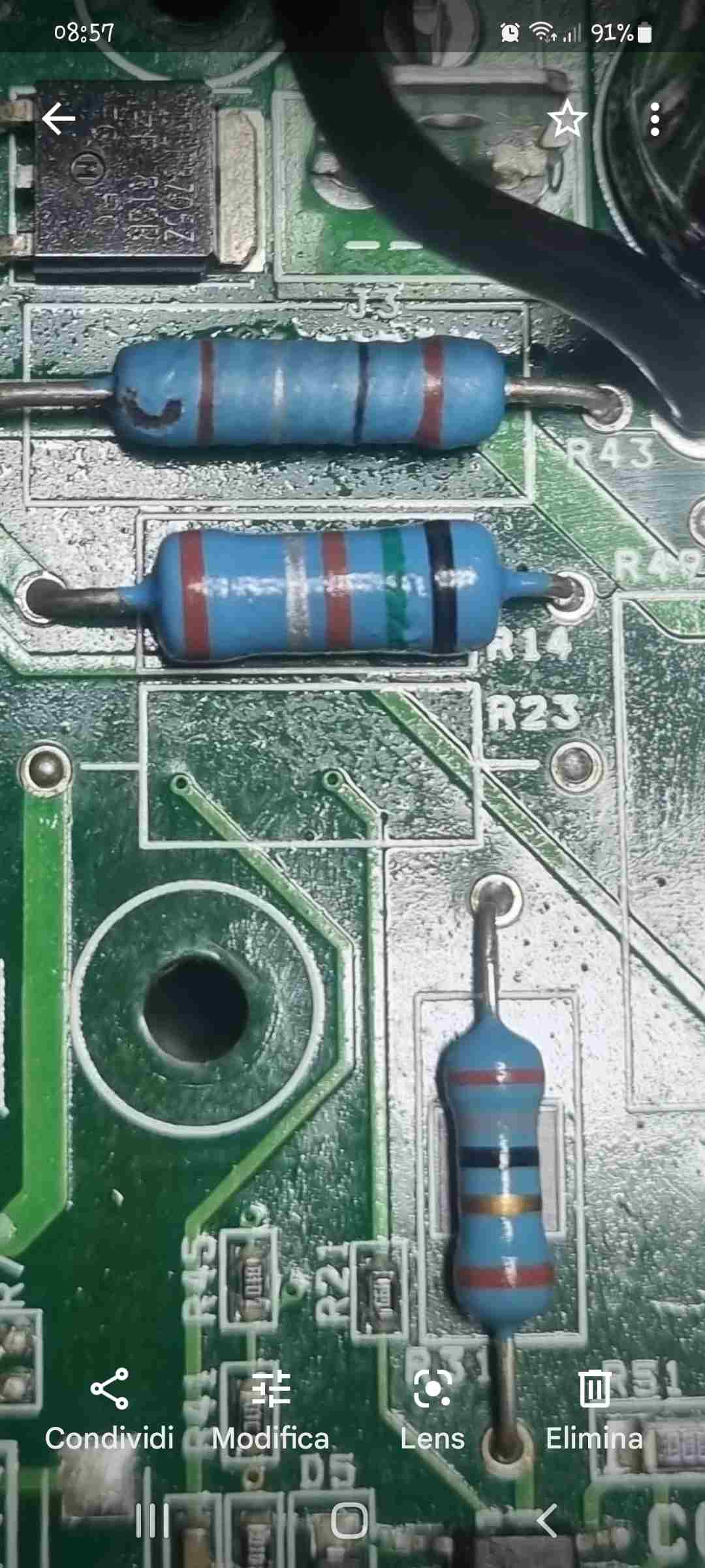

ilgeoivan Inserito: 5 agosto 2022 Segnala Inserito: 5 agosto 2022 buon giorno a tutti sono a chiedervi quali valori hanno le 3 resistenze r43 r14 r31 e se si possono sostituire con altre?grz
Riccardo Ottaviucci Inserita: 5 agosto 2022 Segnala Inserita: 5 agosto 2022 su quale apparecchio sono montate? Magari trovando lo schema si ha la certezza del loro valore.La R31 è da 18 ohm,le altre non sono sicuro,aspettiamo altri pareri
Ctec Inserita: 5 agosto 2022 Segnala Inserita: 5 agosto 2022 Confermo 18ohm per la R31. La R14, dato che non può cominciare col nero, mi verrebbe 6,51 ohm (assumo la prima banda come blu). La R43 mi pare marrone-nero-argento, quindi 0,1 ohm.
ilgeoivan Inserita: 5 agosto 2022 Autore Segnala Inserita: 5 agosto 2022 Grz per le veloci risposte.scansionando con un app dovrebbero essere r14 0.5 ohm r31 18ohm r43 0.10 ohm tutte 3w.ma non sono sicuro potete confermarmelo? Grz
ilgeoivan Inserita: 5 agosto 2022 Autore Segnala Inserita: 5 agosto 2022 Sono montate su una scheda di un robot piscina dolphin alimentata con 30v dcdolphin
