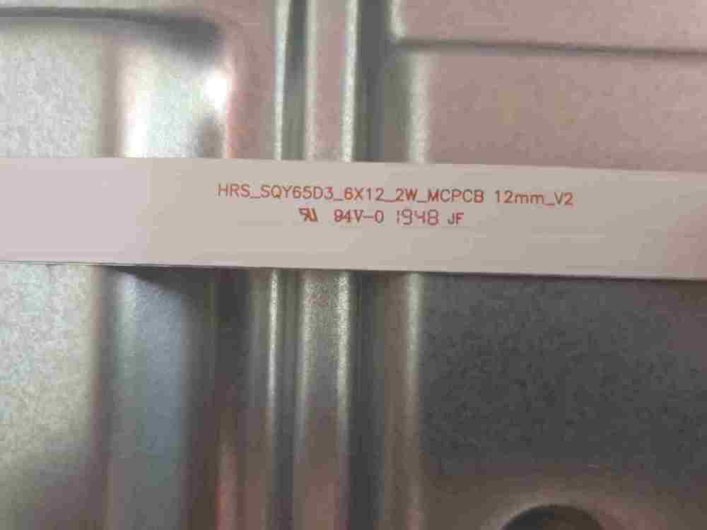

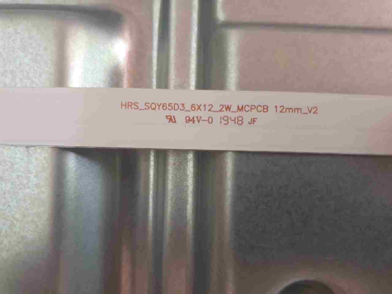

enzo879 Inserito: 5 agosto 2022 Segnala Inserito: 5 agosto 2022 salve,qualcuno puoi consigliarmi dove trovare queste barre led Modello: AKTV6536SUHDSmart Codice originale: HRS-SQY65D3-6X12-2W-MCPCB Descrizione: 12 barre da 6 led ciascuna grazie
Fulvio Persano Inserita: 5 agosto 2022 Segnala Inserita: 5 agosto 2022 Ciao e benvenuto. 3 ore fa, enzo879 ha scritto: qualcuno puoi consigliarmi dove trovare queste barre led Ma tu le hai cercate o no? In Rete è strapieno di siti che le trattano.
enzo879 Inserita: 6 agosto 2022 Autore Segnala Inserita: 6 agosto 2022 Salve certo che ho cercato, ho chiesto al riparatore indicato sul tv salvadori .. risposta pezzo non fornibile, ho chiesto a ipertronica pezzo non fornibile ho scritto a qualche rivenditore su ebay qualcuno mi ha risposto altri no ma sempre in maniera negativa ho scritto all'assistenza indicata sul sito akai in irlanda ma per ora nulla... l'unico posto dove le ho trovate sono su aliexpress ma ci va un mese per averle....
Fulvio Persano Inserita: 10 agosto 2022 Segnala Inserita: 10 agosto 2022 Ciao. Il 6/8/2022 alle 07:27 , enzo879 ha scritto: l'unico posto dove le ho trovate sono su aliexpress ma ci va un mese per averle. Quindi non sono introvabili! Purtroppo ci si deve adeguare a ciò che "impongono" i fornitori.
Riccardo Ottaviucci Inserita: 11 agosto 2022 Segnala Inserita: 11 agosto 2022 Il 6/8/2022 alle 07:27 , enzo879 ha scritto: le ho trovate sono su aliexpress ma ci va un mese per averle... è già tanto di questi tempi
3kek1 Inserita: 11 agosto 2022 Segnala Inserita: 11 agosto 2022 (modificato) Vista la proporzione di.questo Tv valuterei la spedizione con corriere espresso, in genere costa sui 50 e rotti non so per quel formato.. inoltre valuterei di mettere qualche varistore a protezione della linea led, direi anzi uno solo in parallelo, da vedere se sulla scheda è.dichiarata la tensione massima. Modificato: 11 agosto 2022 da Badciaps
