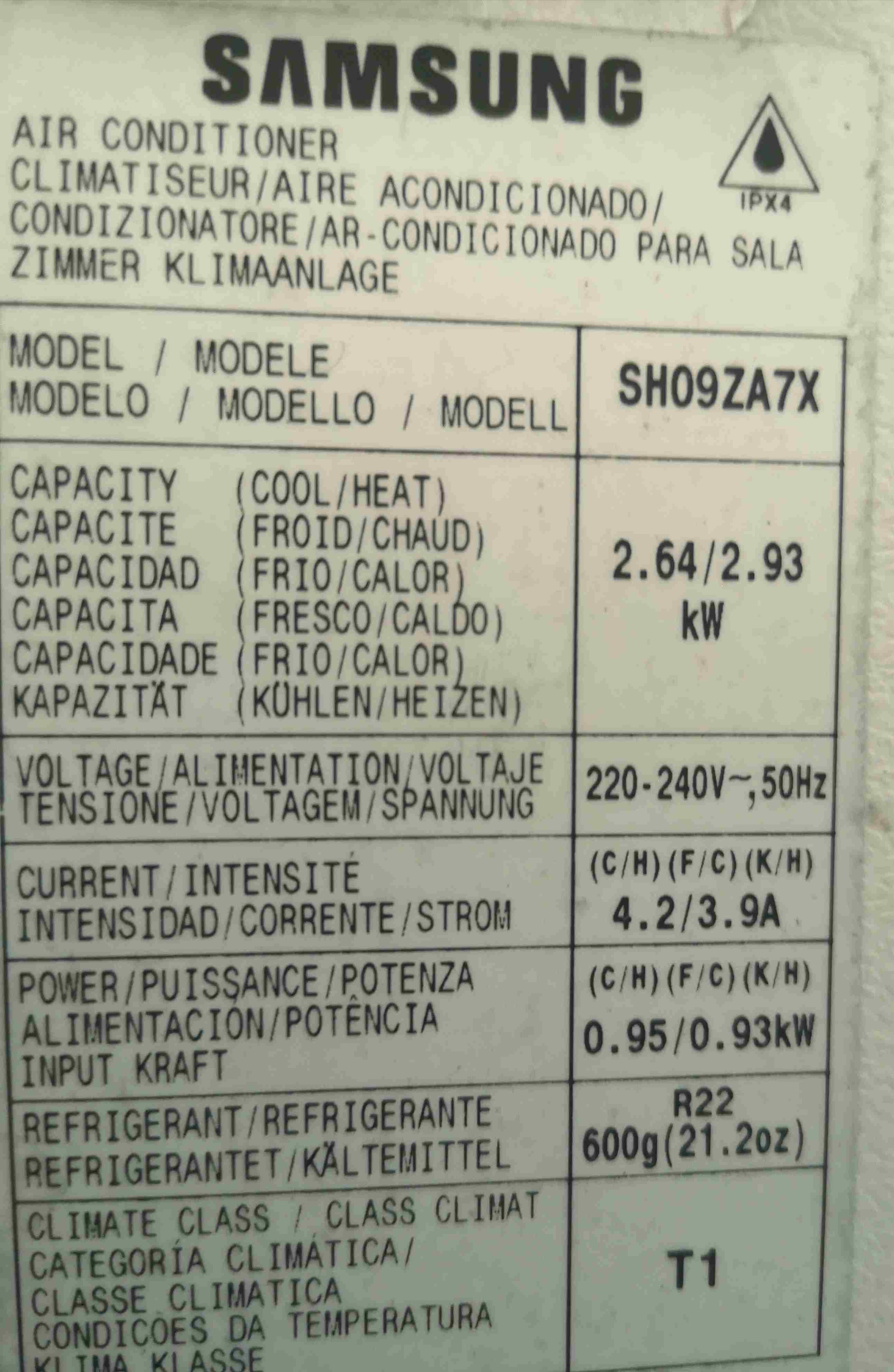

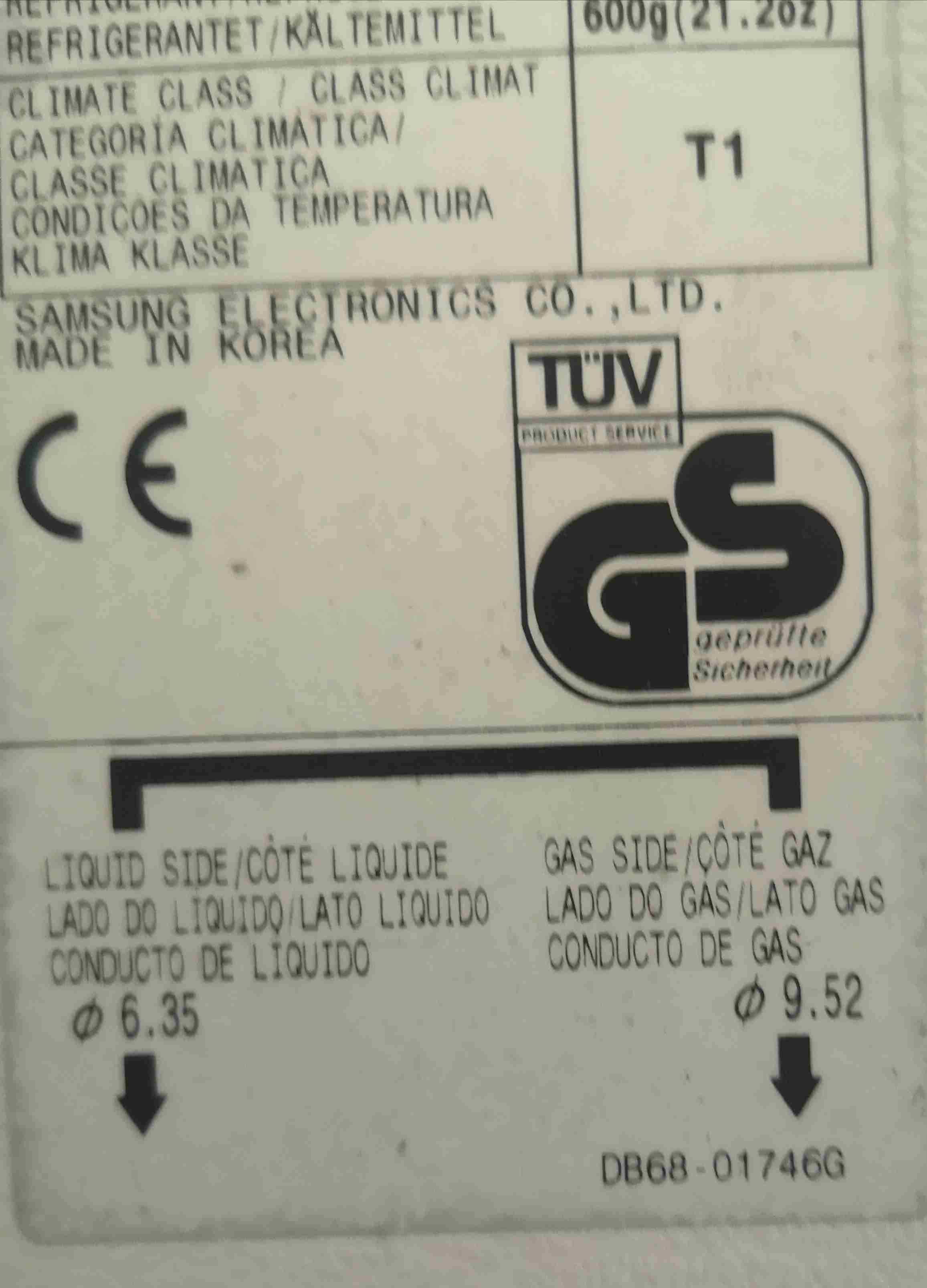

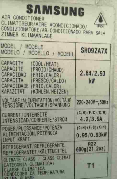

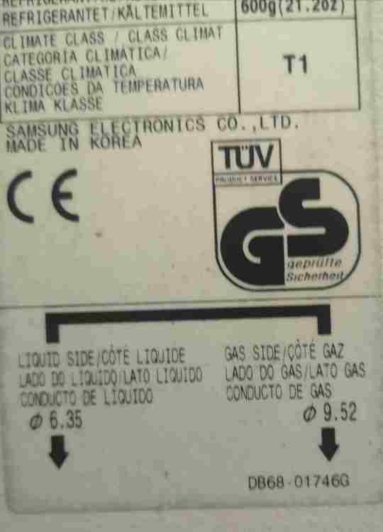

Pandino71 Inserito: 6 agosto 2022 Segnala Inserito: 6 agosto 2022 Bongiorno a tutti, nella camera della badante di mia suocera c'è un vecchio climatizzatore Samsung, praticamente non appena attacca la il compressore esterno stacca il salvavita, anche se gli altri clima sono tutti spenti. Vorrei sapere da voi esperti se può essere un problema riparabile con poco oppure non ne varrebbe la pena. Non opto per l'acquisto di un nuovo impianto perché la signora ha una busta paga quasi più alta della mia. Se avete qualche suggerimento ve ne sarei grato. Comunque in camera c'è un ottimo ventilatore.
Stefano Dalmo Inserita: 6 agosto 2022 Segnala Inserita: 6 agosto 2022 Inverti i cavi di alimentazione , fase e neutro e riprova . Se risalta va fatto un controllo di dispersione , del compressore , del ventilatore o altro . Se fosse il compressore conviene sostituire il climatizzatore.
click0 Inserita: 6 agosto 2022 Segnala Inserita: 6 agosto 2022 quanto deve durare un clima?! cosi a naso a quasi 20 anni... 1 ora fa, Pandino71 ha scritto: Non opto per l'acquisto di un nuovo impianto perché la signora ha una busta paga quasi più alta della mia. potresti rinunciare al tuo lavoro e "badare" alla suocera...
Pandino71 Inserita: 6 agosto 2022 Autore Segnala Inserita: 6 agosto 2022 Quasi quasi... L'abitazione andrà in vendita purtroppo tra non molto tempo perché mia suocera ha una prospettiva di vita molto breve. Comunque non sarebbe una cattiva idea prendere il posto della signora.
Pandino71 Inserita: 6 agosto 2022 Autore Segnala Inserita: 6 agosto 2022 Grazie per i consigli Stefano, ti aggiorneró.
