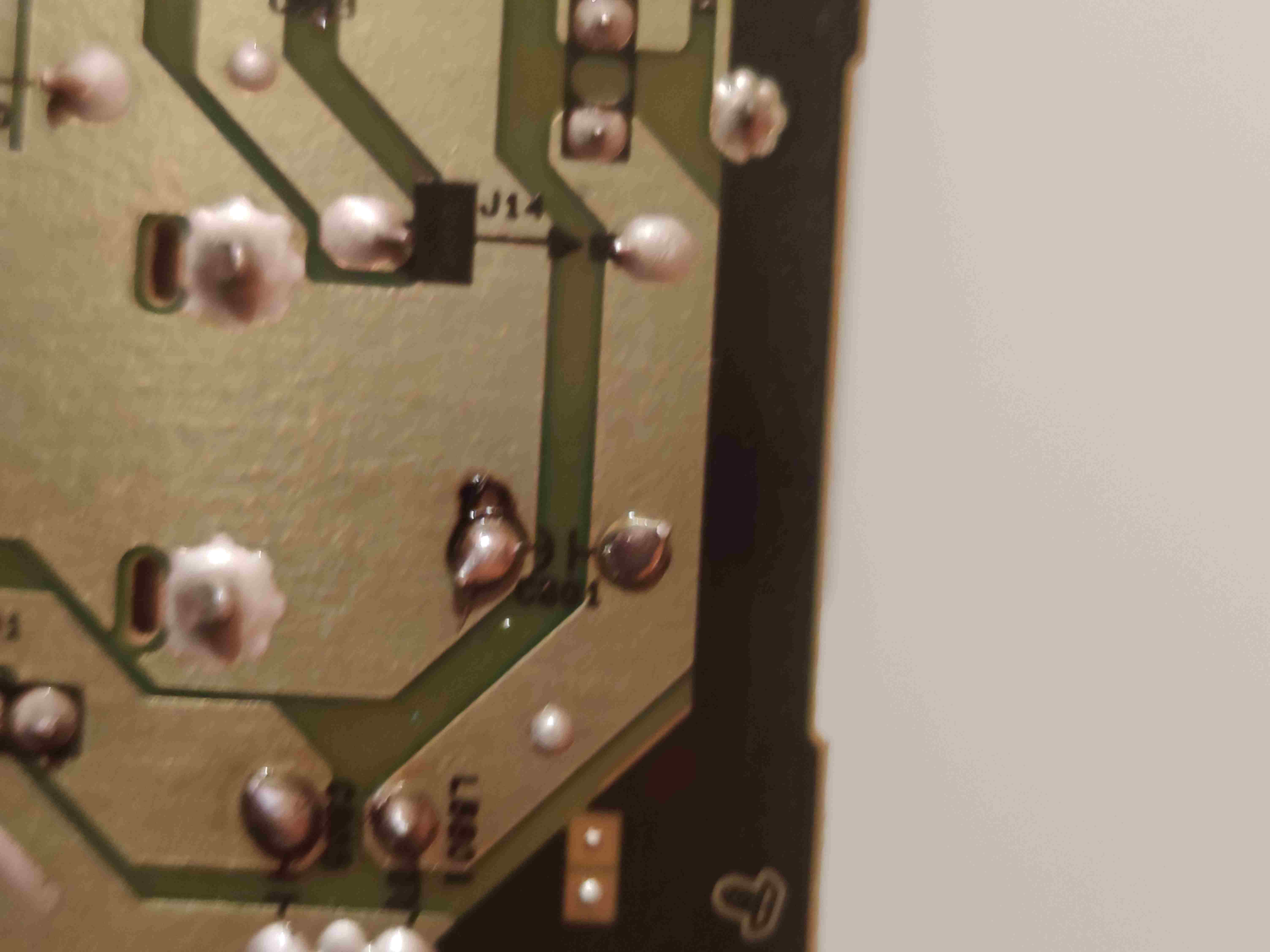

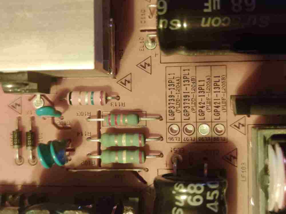

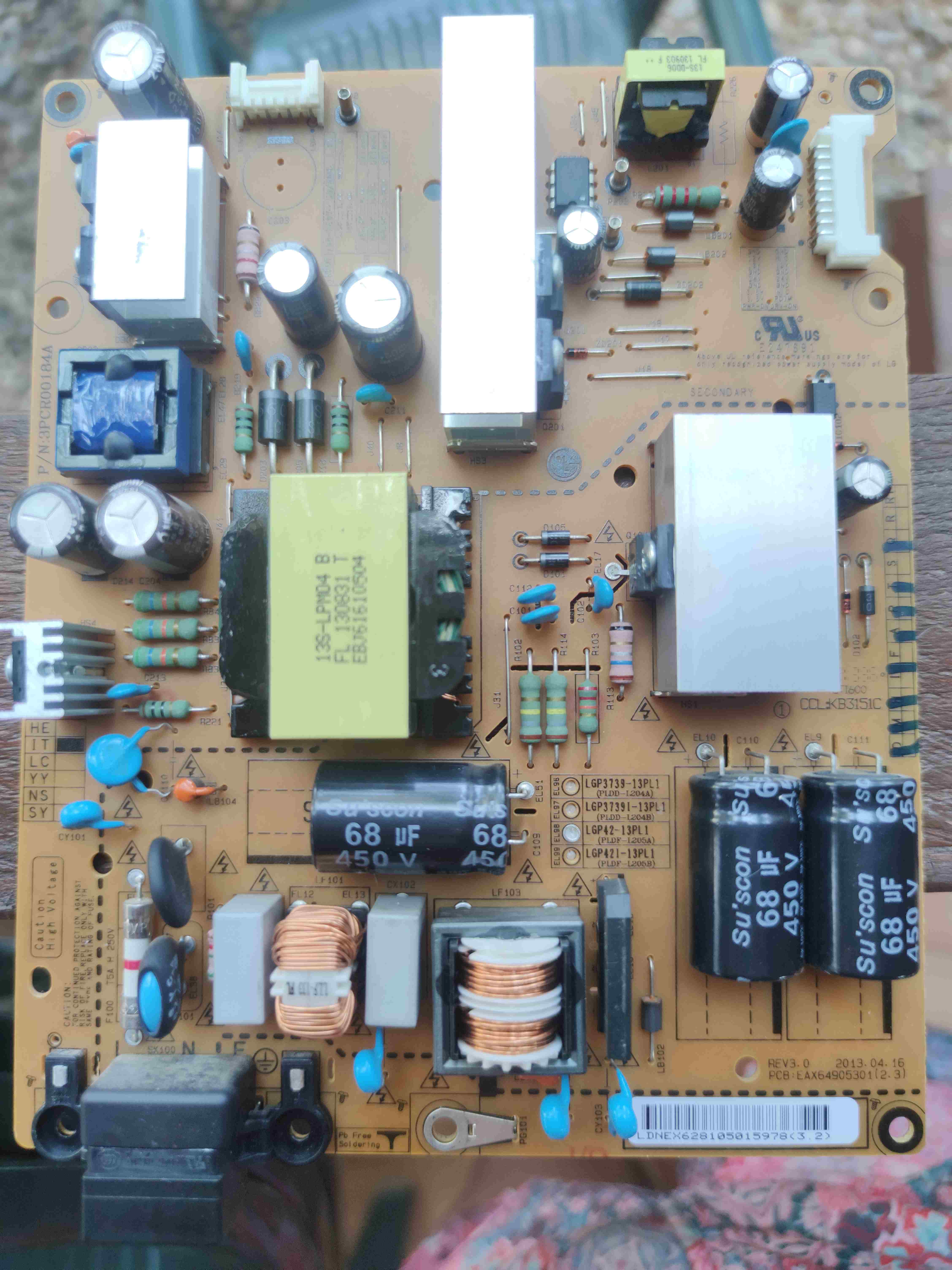

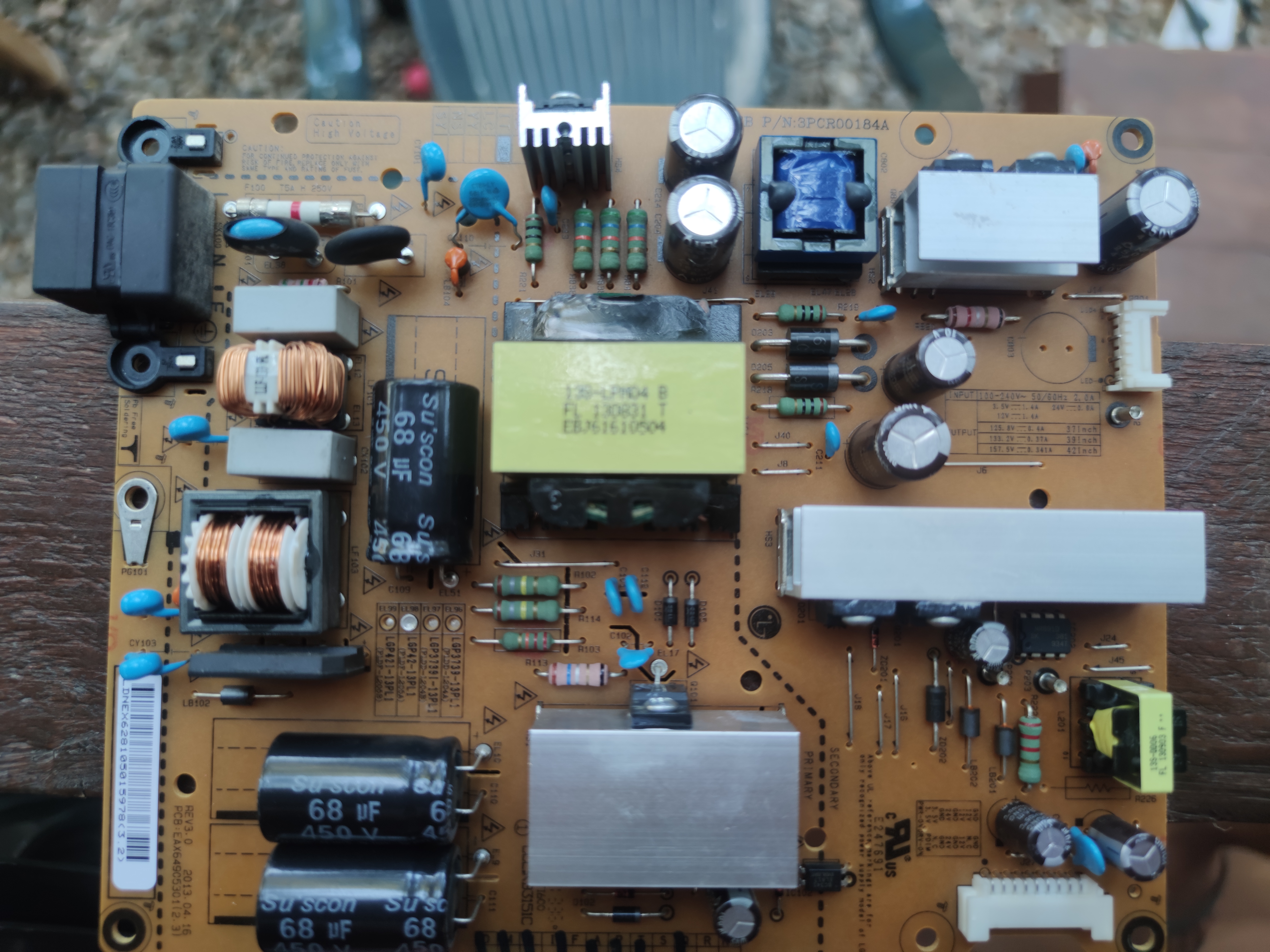

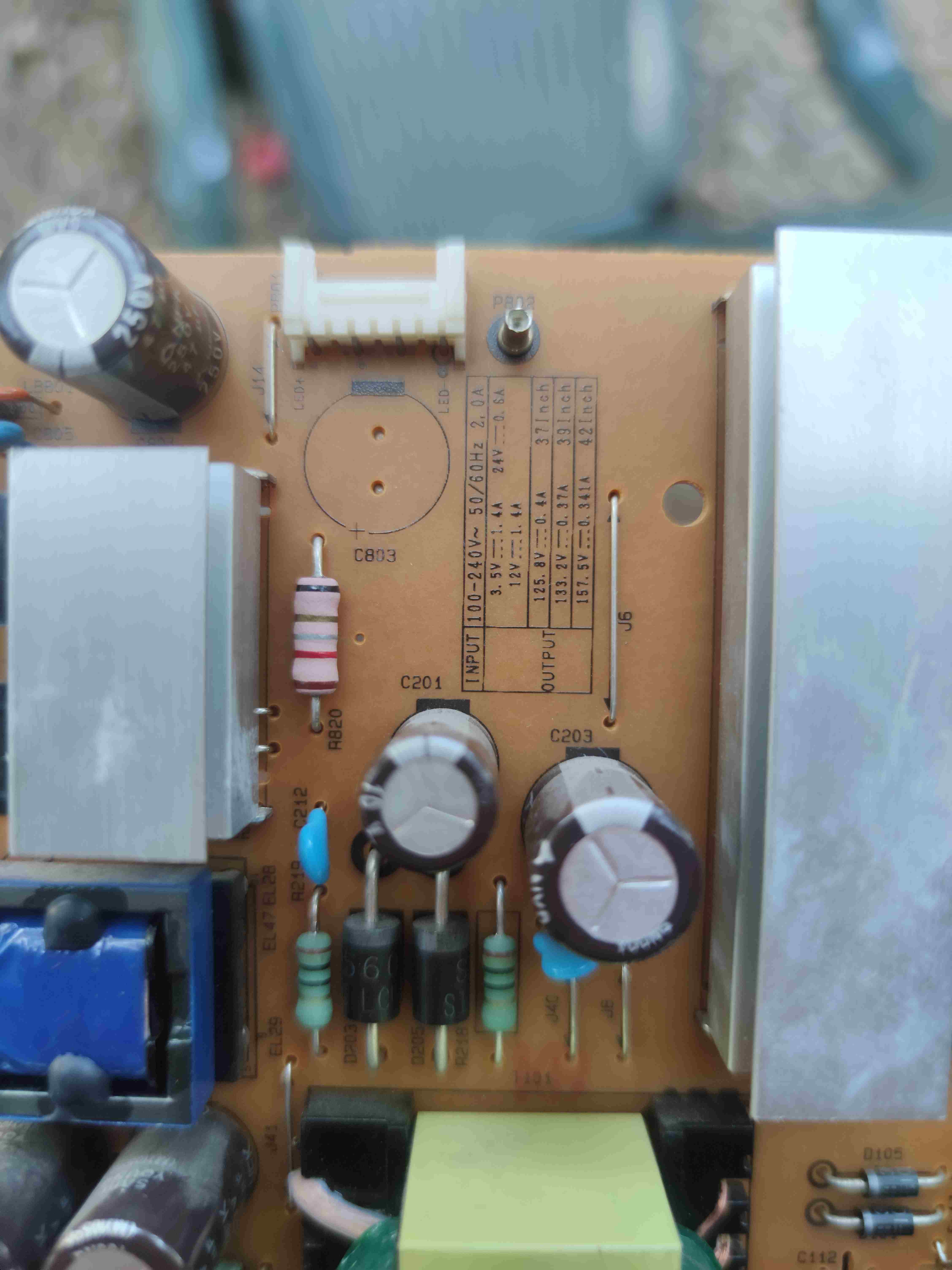

Farcar Inserito: 6 agosto 2022 Segnala Inserito: 6 agosto 2022 Salve a tutti, ho bisogno del vostro supporto, la mia Tv ha iniziato a non funzionare più correttamente, trovandomi lontano da casa in un posto dove cercare un riparatore è una chimera volevo provare un intervento in extremis. Spiego brevemente il tutto: quando provo ad usare il telecomando un solo comando si traduce in due comandi dal tv, fruscio/interferenza che disturba la visione e successivamente la. Tv si è spenta con l unica consolazione del led rosso lampeggiante. Smontando la tv ho notato sulla scheda di alimentazione una sfiammatura sulla saldatura del condensatore, vi allego la foto. Potete darmi una mano please. Grazie mille
Riccardo Ottaviucci Inserita: 7 agosto 2022 Segnala Inserita: 7 agosto 2022 13 ore fa, Farcar ha scritto: Smontando la tv ho notato sulla scheda di alimentazione una sfiammatura sulla saldatura del condensatore, vi allego la foto. non è una bruciatura ma l'effetto della pasta saldante. Se le tensioni secondarie ci sono tutte e sono pulite da ripple,allora il problema è sulla main o sul suo firmware danneggiato
Farcar Inserita: 7 agosto 2022 Autore Segnala Inserita: 7 agosto 2022 Faccio un check delle tensioni allora in primis..... Come posso recuperare i valori/punti da misurare?
Riccardo Ottaviucci Inserita: 7 agosto 2022 Segnala Inserita: 7 agosto 2022 in genere sulla serigrafia del connettore che va alla main o sulla main stessa ci sono stampigliate le tensioni principali
Riccardo Ottaviucci Inserita: 7 agosto 2022 Segnala Inserita: 7 agosto 2022 esattamente,adesso va individuato il modo di associarle al connettore
3kek1 Inserita: 8 agosto 2022 Segnala Inserita: 8 agosto 2022 (modificato) Se sei lontano da casa dubito che troverai il.materiale per ripararlo, anche perché se sei in.una casa vacanze ora che ti arriva il materiale mi sa.che son.finite le vacanze, comunque dato che non credo tu abbia delle resistenze di prova ti consiglio di cambiare tutti gli.elettrolitici sul secondario e prendili da RS componenti che ha la spedizione piu bassa almeno fino qualche anno fa, compra dei nichicon o rubycon.. fai una foto alla main board.. Modificato: 8 agosto 2022 da Badciaps
