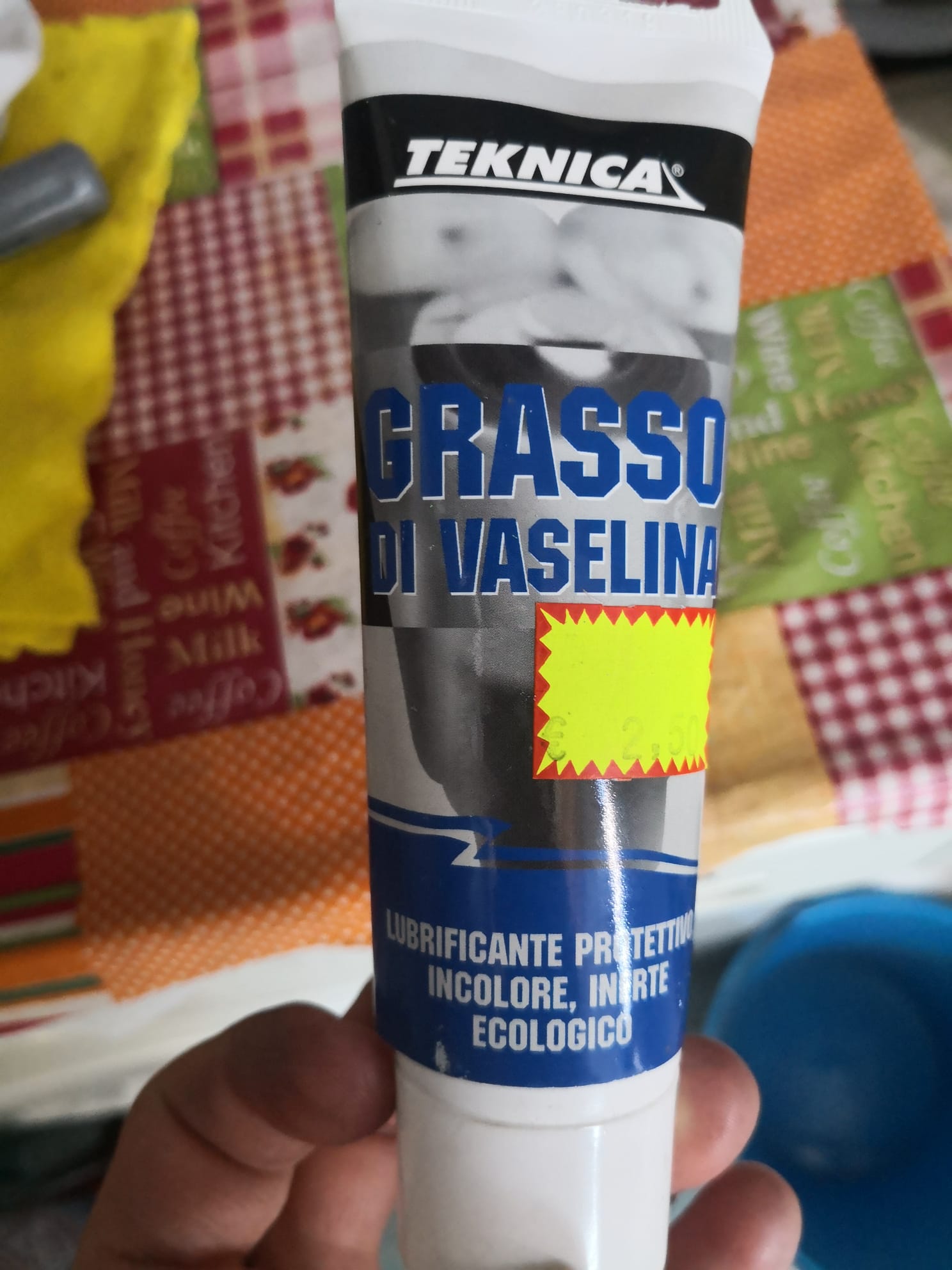

pystik Inserito: 7 agosto 2022 Segnala Share Inserito: 7 agosto 2022 salve a tutti come da titolo chiedo gentilmente come lubrificare l oggetto in questione, ho sostituito il perno in ottone con relativa boccola circa 2/3 anni fa, adesso col passare del tempo mi si e indurito e non scatta piu , mi avevano detto di lubrificarlo con della vasellina, ma si è induruto ancora di piu , probabilmente si è ingrossata la boccola in teflon, che sta all interno. come posso risolvere, con quale lubrificante??? Link al commento Condividi su altri siti More sharing options...
vincenzo barberio Inserita: 7 agosto 2022 Segnala Share Inserita: 7 agosto 2022 Salve, Io proverei con il grasso al litio. Link al commento Condividi su altri siti More sharing options...
pystik Inserita: 8 agosto 2022 Autore Segnala Share Inserita: 8 agosto 2022 gia provato non va, comunque ho trovato il manuale della caldaia e dice di usare grasso siliconico idrorepellente. grazie a tutti Link al commento Condividi su altri siti More sharing options...
