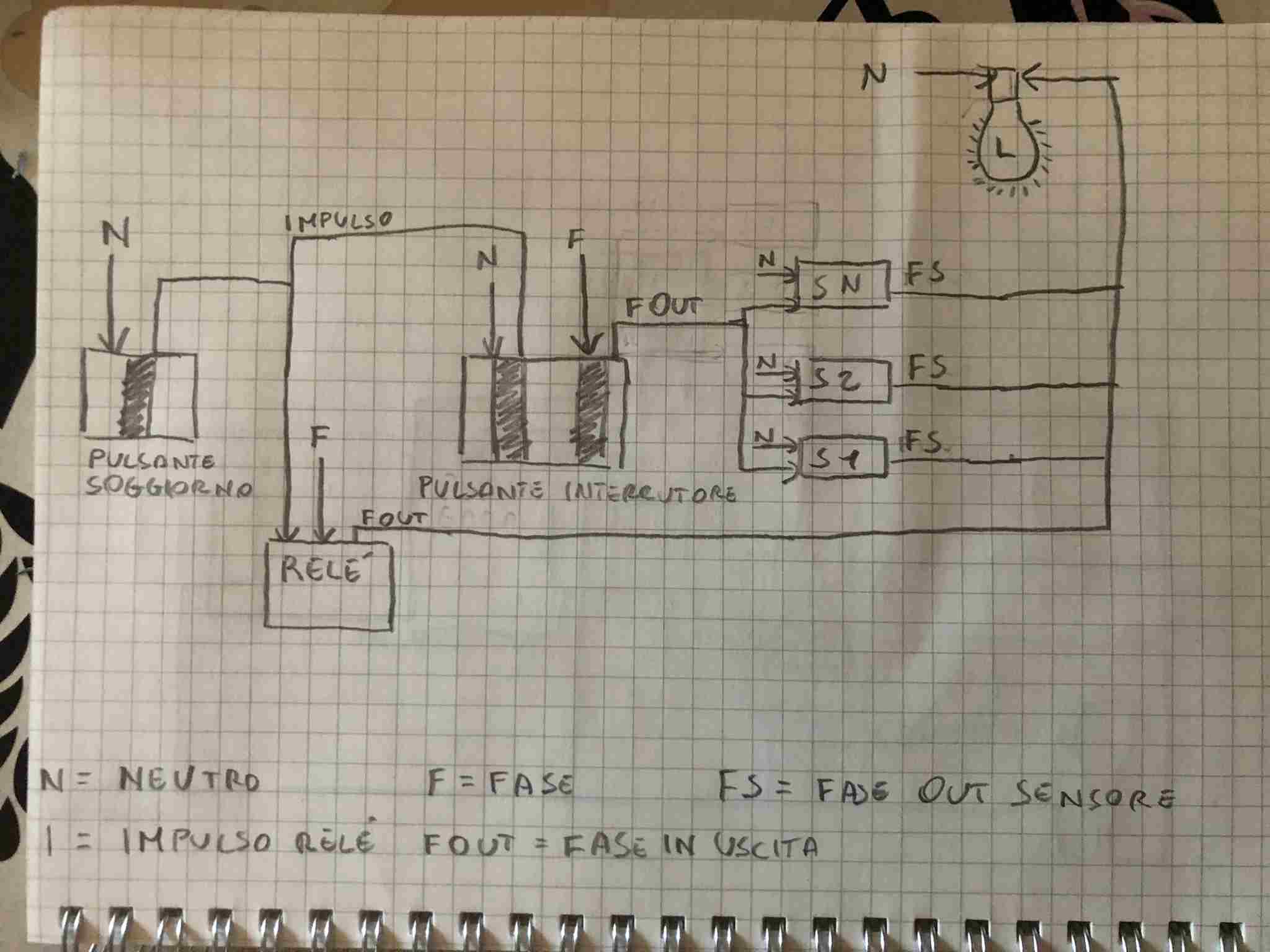

sgtPepper17 Inserito: 8 agosto 2022 Segnala Inserito: 8 agosto 2022 Ciao a tutti, sto modificando il mio attuale impianto che per azionare le luci è composto da 2 pulsanti e un relè finder a 3 cavi. Vorrei tenere comunque l'attuale configuarazione e in parallelo installare 2 o 3 sensori in punti diversi in modo che le luci si possano azionare sia in automatico che in manuale con il pulsante. Dopo aver "studiato" ho provato ad abozzare un possibile schema: qualcuno più esperto potrebbe gentilmente darmi una mano per capire se abbia senso o meno? Grazie mille 😄
sgtPepper17 Inserita: 9 agosto 2022 Autore Segnala Inserita: 9 agosto 2022 (modificato) Grazie della conferma 🙂. Vi faccio sapere a lavoro concluso! Modificato: 9 agosto 2022 da sgtPepper17
