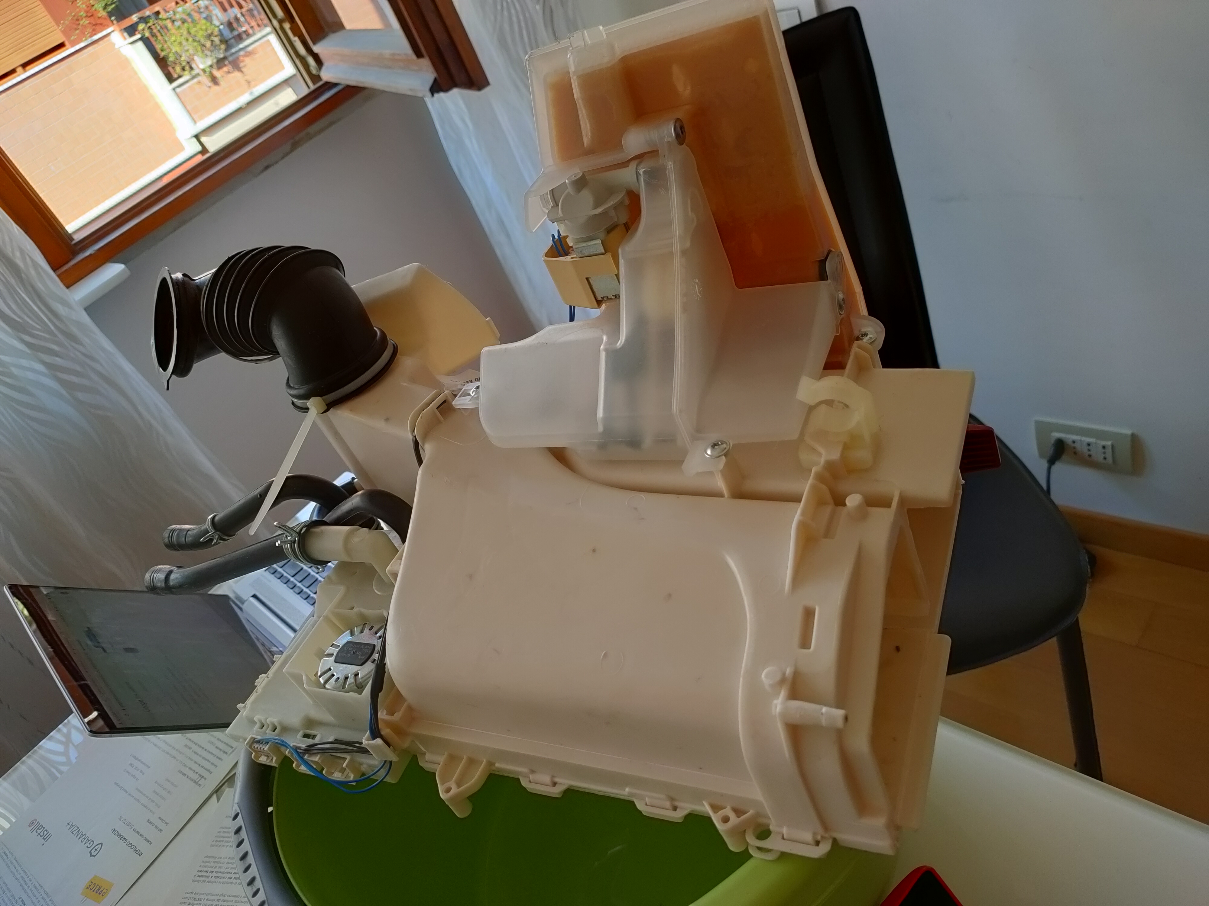

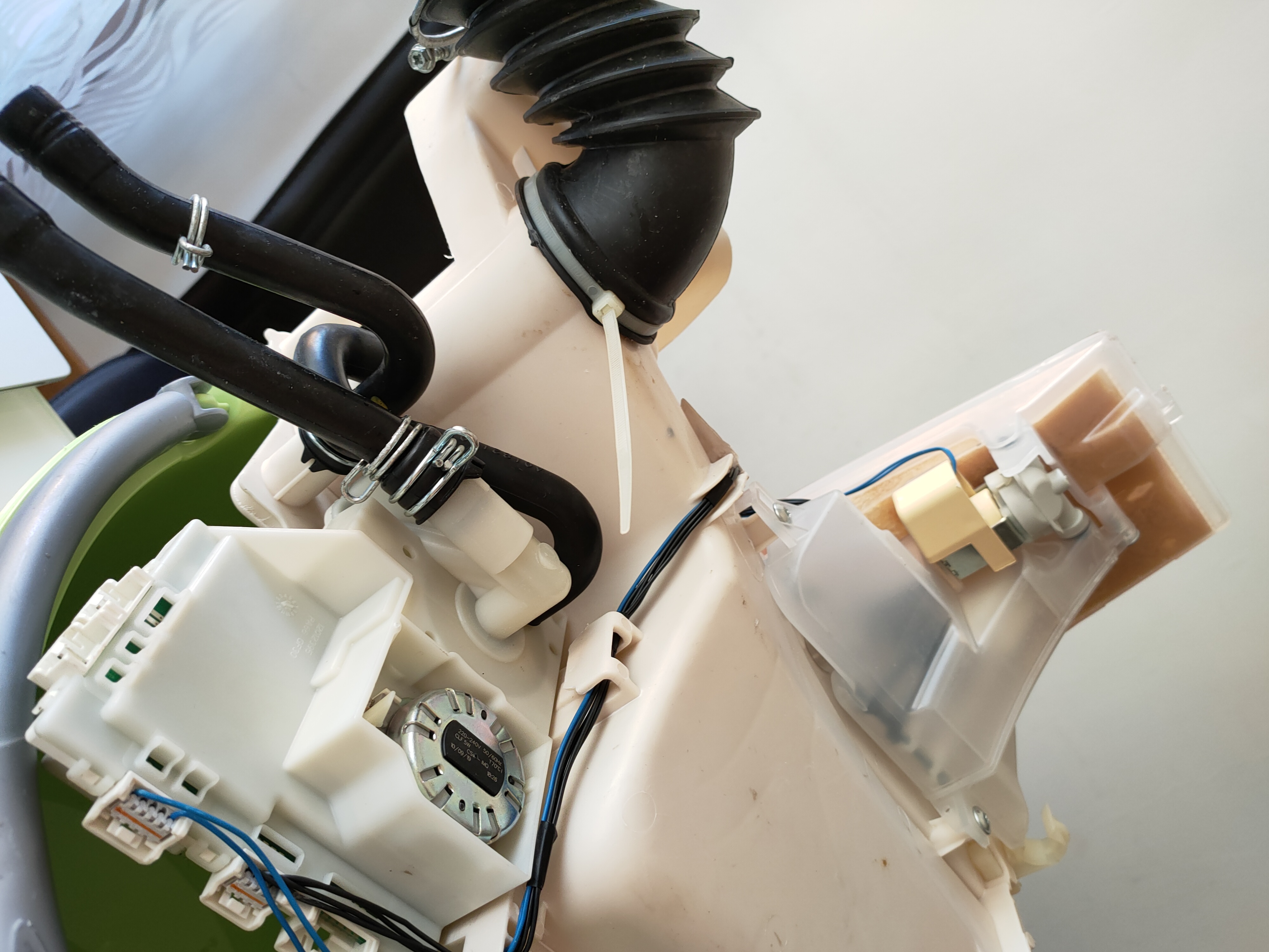

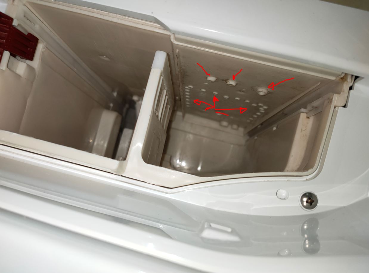

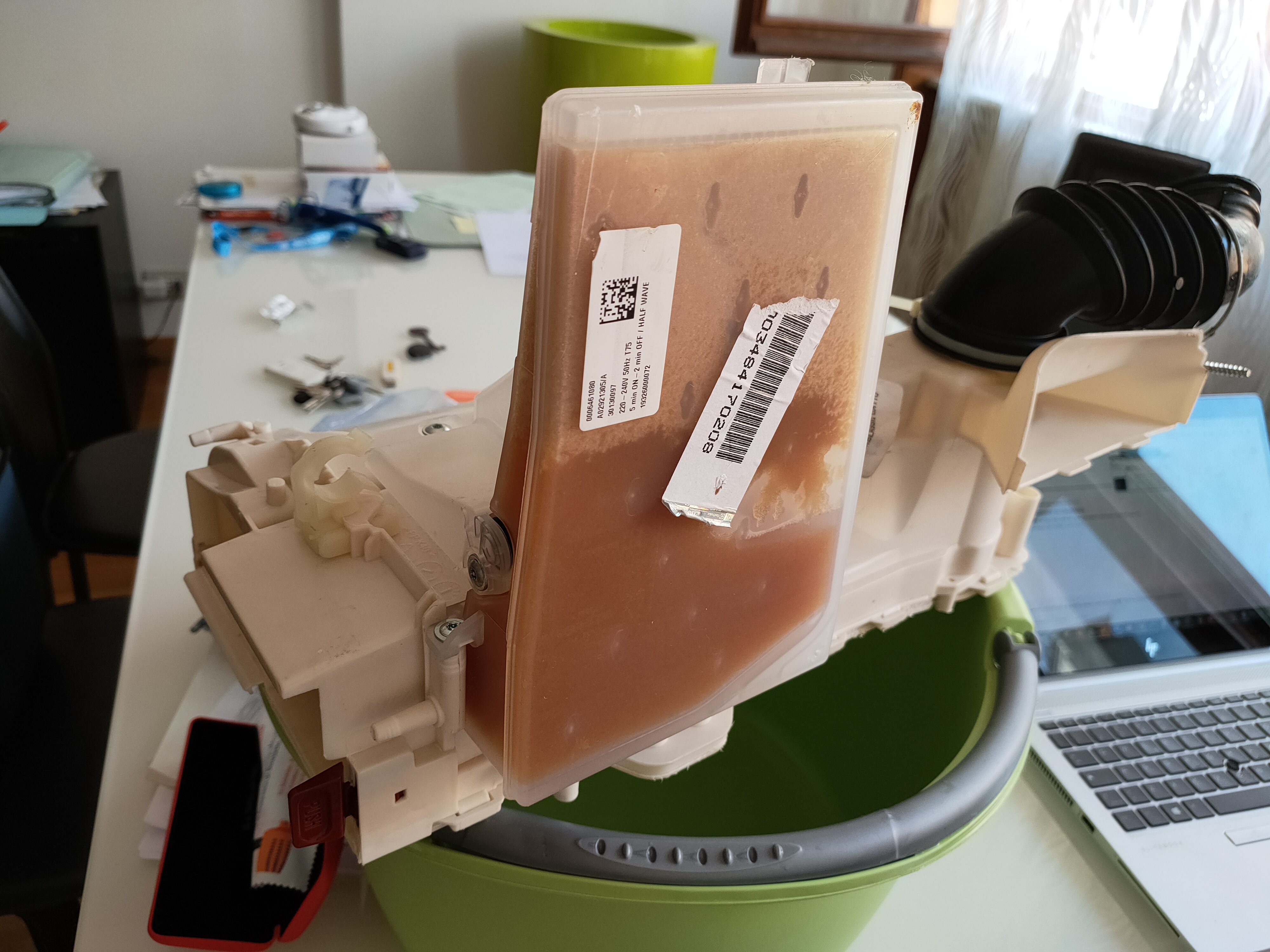

alessios Inserito: 8 agosto 2022 Segnala Share Inserito: 8 agosto 2022 Salve a tutti, ho acquistato tre anni fa la lavatrice AEG serie 9000 con addolcitore d'acqua, dopo circa 17 mesi la lavatrice ha incominciato a bloccarsi durante il lavaggio con il codice errore E10, problema di carico d'acqua. Comunque mandando avanti manualmente il programma la lavatrice termina il ciclo di lavaggio. L'assistenza dopo una diagnosi ha dovuto cambiare tutto il gruppo addolcitore d'acqua compreso la vaschetta dove si inserisce il sapone. bene, dopo circa altri 17 mesi circa il problema si è ripresentato nelle stesse modalità, ma non è detto che sia lo stesso problema. Purtroppo ho scoperto che la garanzia estesa per altri tre anni non è più operativa visto che la società GARANZIA+ Installo è fallita quindi cercavo di capire se con il vostro aiuto sarei riuscito a ripararla da solo. Ho verificato dalla diagnostica che le elettrovalvole per lavaggio e prelavaggio funzionano bene. Osservando il gruppo addolcitore vedo una vaschetta interna con del sale colore marroncino come lo zucchero di canna, non conoscendo il processo di questo sistema mi chiedo se tale sostanza abbia un ciclo limitato di vita. Ovvio nella vaschetta frontale la vaschetta per il sale per elettrodomestici era sempre piena. Mi rendo conto che questa lavatrice è particolare ma se avete dei consigli o qualche informazione vi sarebbe veramente utile. Grazie in anticipo. Alessio Link al commento Condividi su altri siti More sharing options...
del_user_227154 Inserita: 8 agosto 2022 Segnala Share Inserita: 8 agosto 2022 (modificato) L'addolcitore si dovrebbe escludere con la combinazione dei tasti del frontalino, sul libretto ci dovrebbe essere riportata la sequenza. Modificato: 8 agosto 2022 da campiglia Link al commento Condividi su altri siti More sharing options...
alessios Inserita: 8 agosto 2022 Autore Segnala Share Inserita: 8 agosto 2022 Ciao Campiglia, grazie non lo sapevo, comunque alla fine analizzando da vicino tutto il gruppo mi sono accorto che il problema era dovuto dal fatto che i forellini dove casca l'acqua a pioggia nella vaschetta del sapone erano semplicemente otturati, quindi aprendo la parte superiore ho potuto pulirli con uno spillo e riassemblando tutto pare che funzioni. Meno male, che fortuna Grazie ancora Ciao Alessio Link al commento Condividi su altri siti More sharing options...
del_user_227154 Inserita: 9 agosto 2022 Segnala Share Inserita: 9 agosto 2022 👍 Link al commento Condividi su altri siti More sharing options...
Stefano Dalmo Inserita: 9 agosto 2022 Segnala Share Inserita: 9 agosto 2022 Grazie per l'aggiornamento 👍 Link al commento Condividi su altri siti More sharing options...
Ciccio 27 Inserita: 9 agosto 2022 Segnala Share Inserita: 9 agosto 2022 20 ore fa, alessios ha scritto: i forellini dove casca l'acqua a pioggia nella vaschetta del sapone erano semplicemente otturati Ma dal detersivo o dal calcare? Link al commento Condividi su altri siti More sharing options...
alessios Inserita: 12 agosto 2022 Autore Segnala Share Inserita: 12 agosto 2022 Ciao Ciccio27, i forellini erano tutti otturati dal calcare, riporto una foto indicando i forellini incriminati. ciao Alessio Link al commento Condividi su altri siti More sharing options...
Ciccio 27 Inserita: 13 agosto 2022 Segnala Share Inserita: 13 agosto 2022 Quindi l'addolcitore non addolcisce? 🤷♀️ Link al commento Condividi su altri siti More sharing options...
