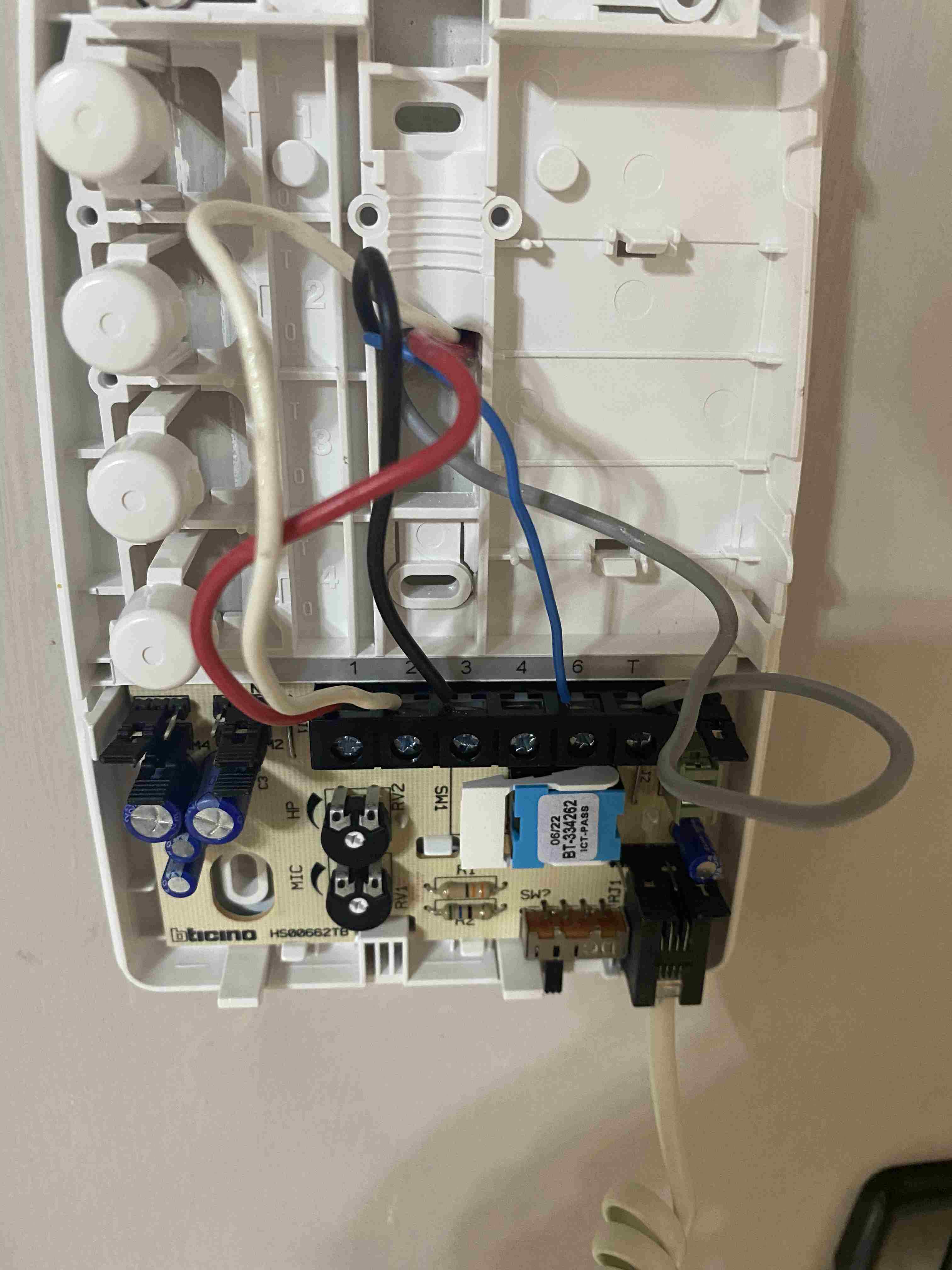

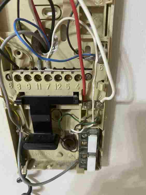

Sostituzione BTICINO LT600 con BTicino 334262
Buonasera a tutti,
dopo aver “sfruttato” il forum per prendere spunto di tanto in tanto, mi sono finalmente iscritto sperando in un aiuto.
Sto sostituendo, come da titolo, il buon Terraneo 600 con il BTicino 334262.
Il problema nasce dal fatto che l’impianto condominiale ha 2 pulsantiere esterne( il classico doppio ingresso), seguendo lo schema il nuovo citofono funziona - la voce si sente in entrata e in uscita, il volume va bene… - MA SOLO SE RICEVO LA CHIAMATA DA UNA PULSANTIERA, l’altra non da segni di vita.
Non ho modificato la posizione dei vari NM.
Qualcuno ha consigli?
Allego le foto dei 2 cablaggi.
scusate se l’argomento è stato già trattato ma non ho trovato posto.
saluti
Alessandro
Maurizio Colombi
Devi riutilizzare il ronzatore del vecchio 600 e collegarlo tra il morsetto 3 ed il morsetto 6.
Ovviamente lasciando i fili che già hai messo.
