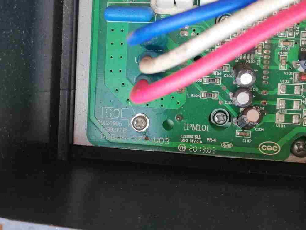

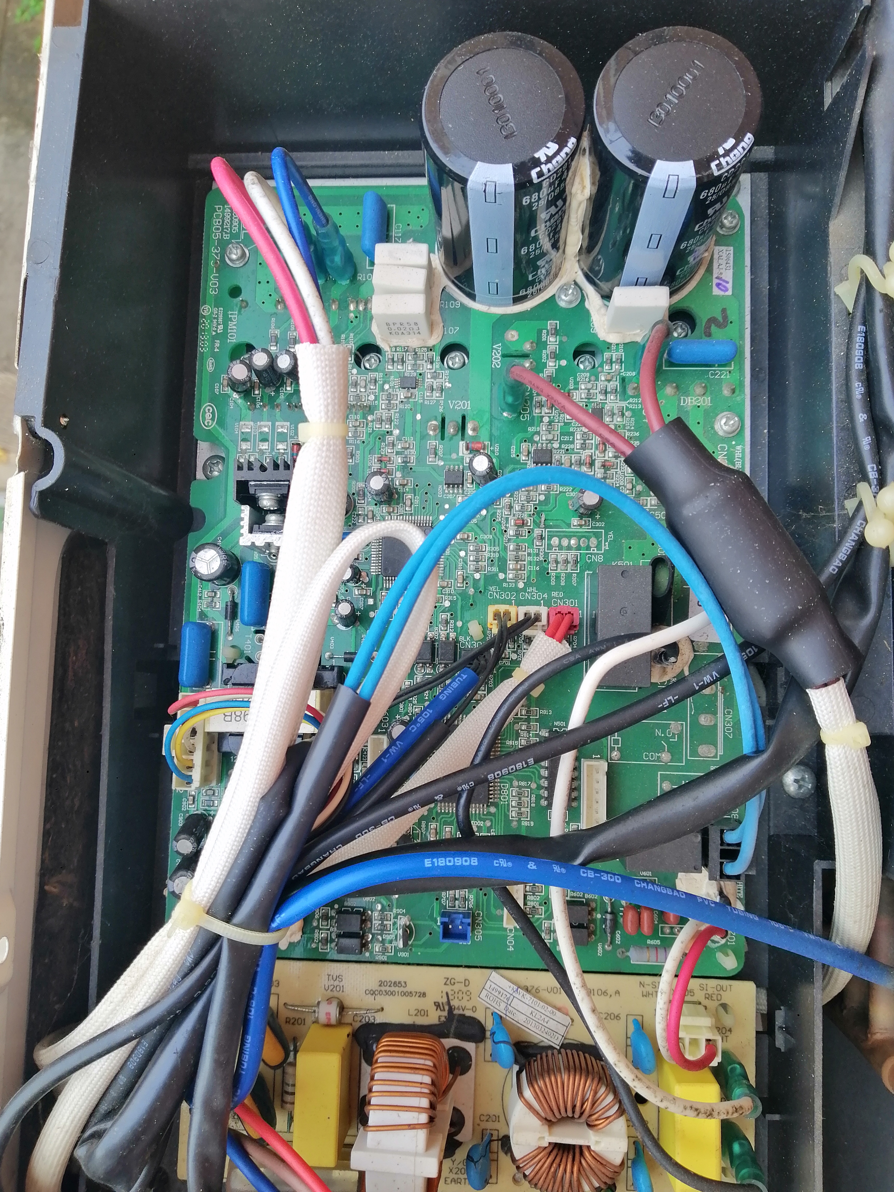

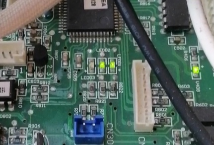

Fabio979 Inserito: 8 agosto 2022 Segnala Share Inserito: 8 agosto 2022 Salve a tutti, scheda pcb05-373-v03, led 3 in lampeggio, led 1 e2 fissi, non parte compressore, qualcuno conosce a quale errore corrisponde? Link al commento Condividi su altri siti More sharing options...
Mimmo979 Inserita: 2 luglio Segnala Share Inserita: 2 luglio Buongiorno, ho ha la sua stessa scheda montata su uno Zephir e a seguito a svariati sbalzi di tensione non parte più il compressore. Alla fine come ha risolto? Grazie! Link al commento Condividi su altri siti More sharing options...
Livio Orsini Inserita: 2 luglio Segnala Share Inserita: 2 luglio A parte l'assoluto divieto di accodamento, se la discussione non ha avuto seguito in quasi 2 anni, è inutile porre la domanda. Link al commento Condividi su altri siti More sharing options...
