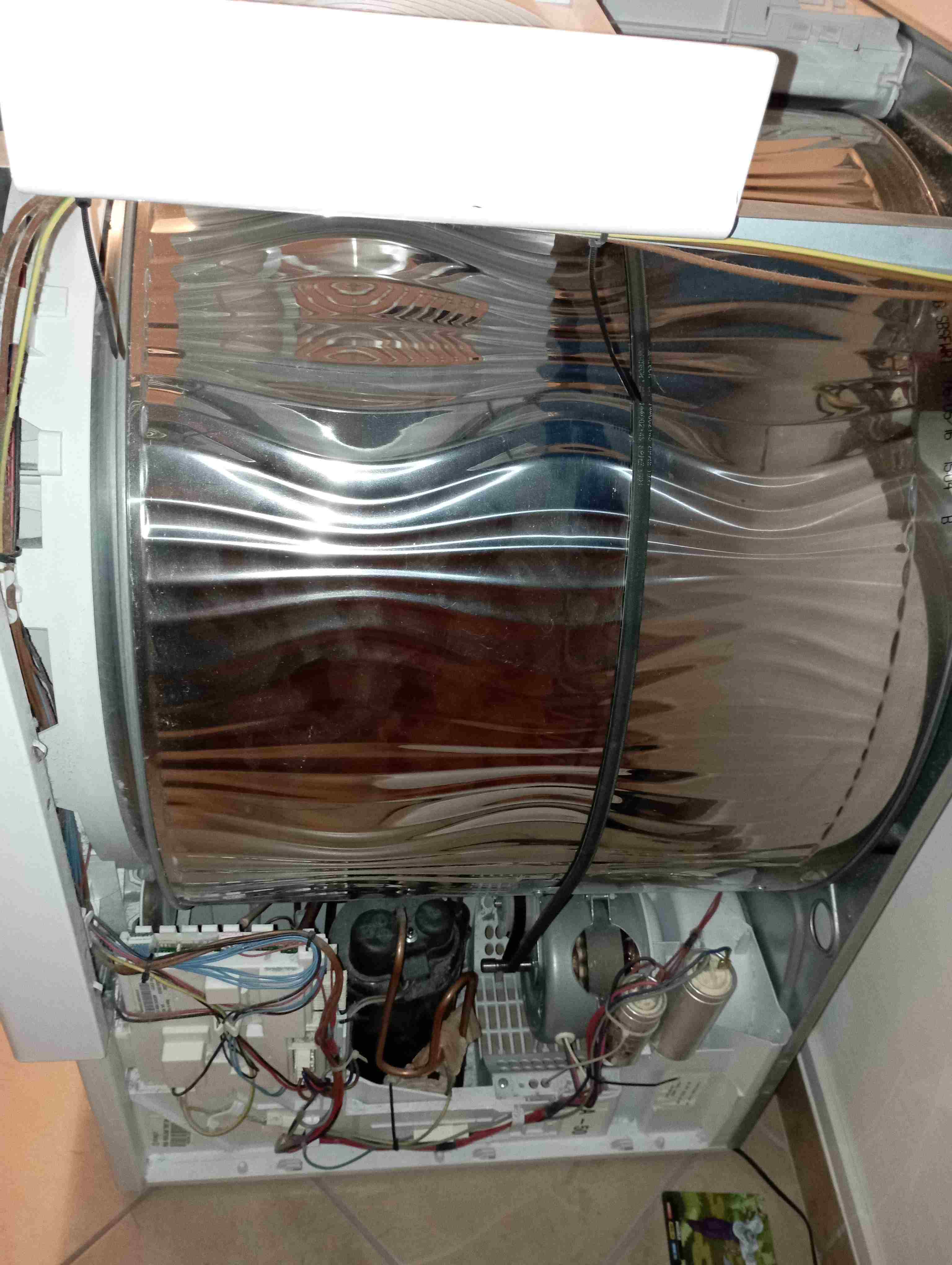

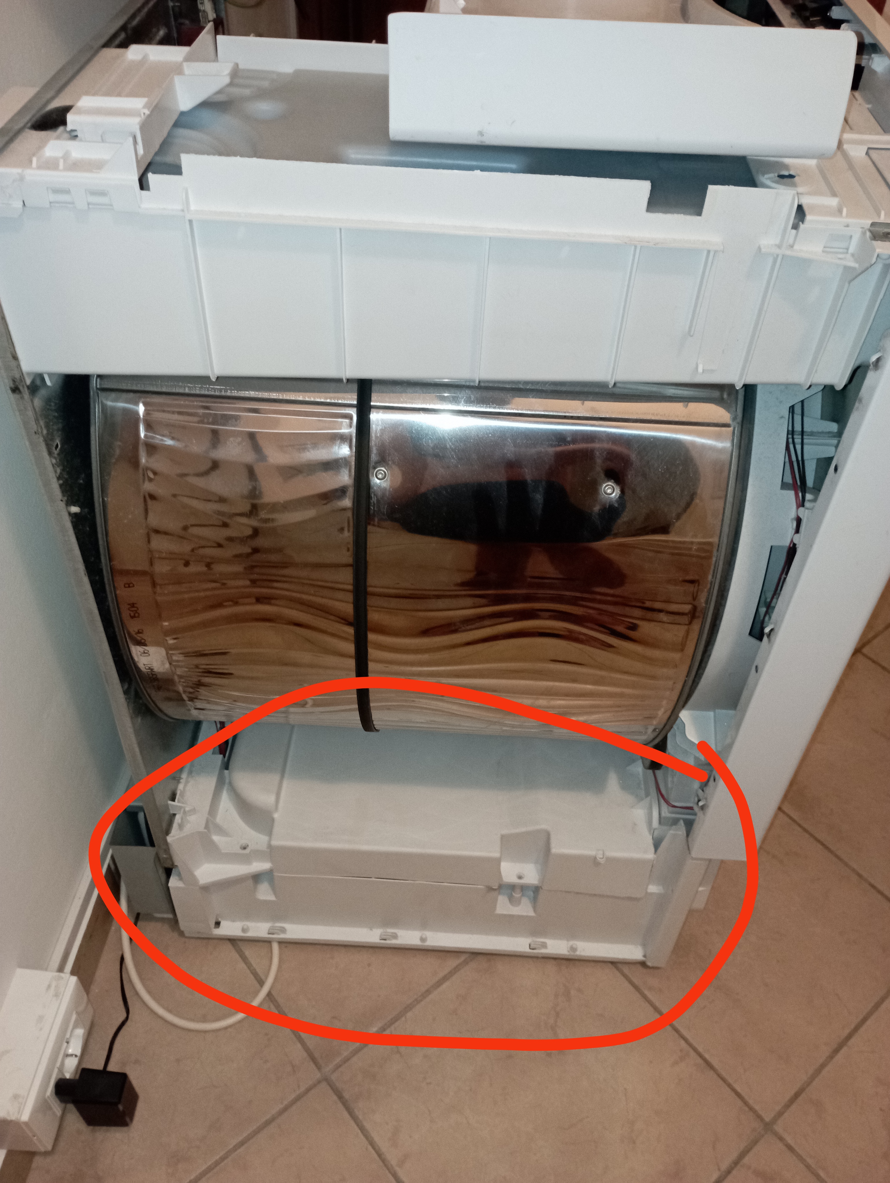

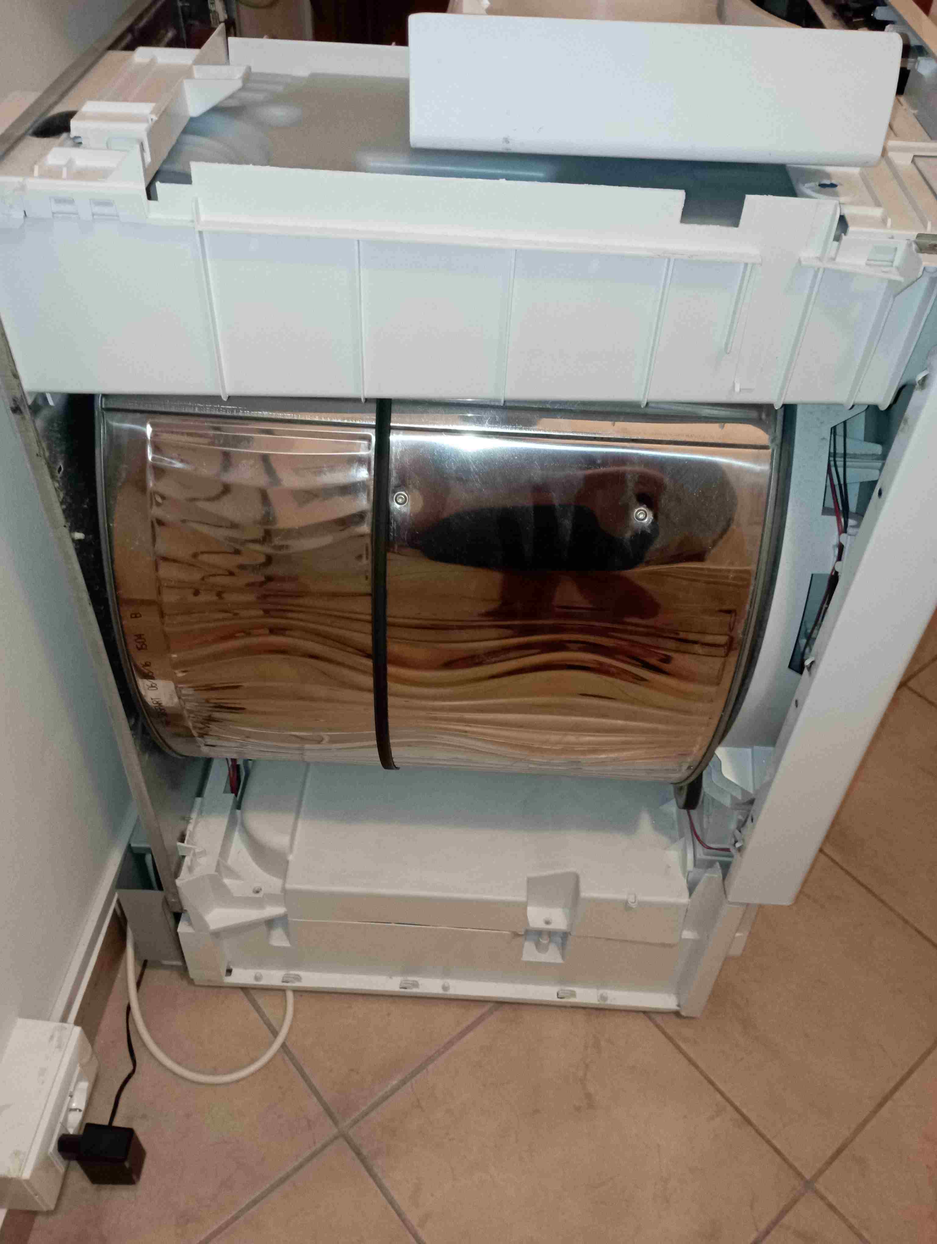

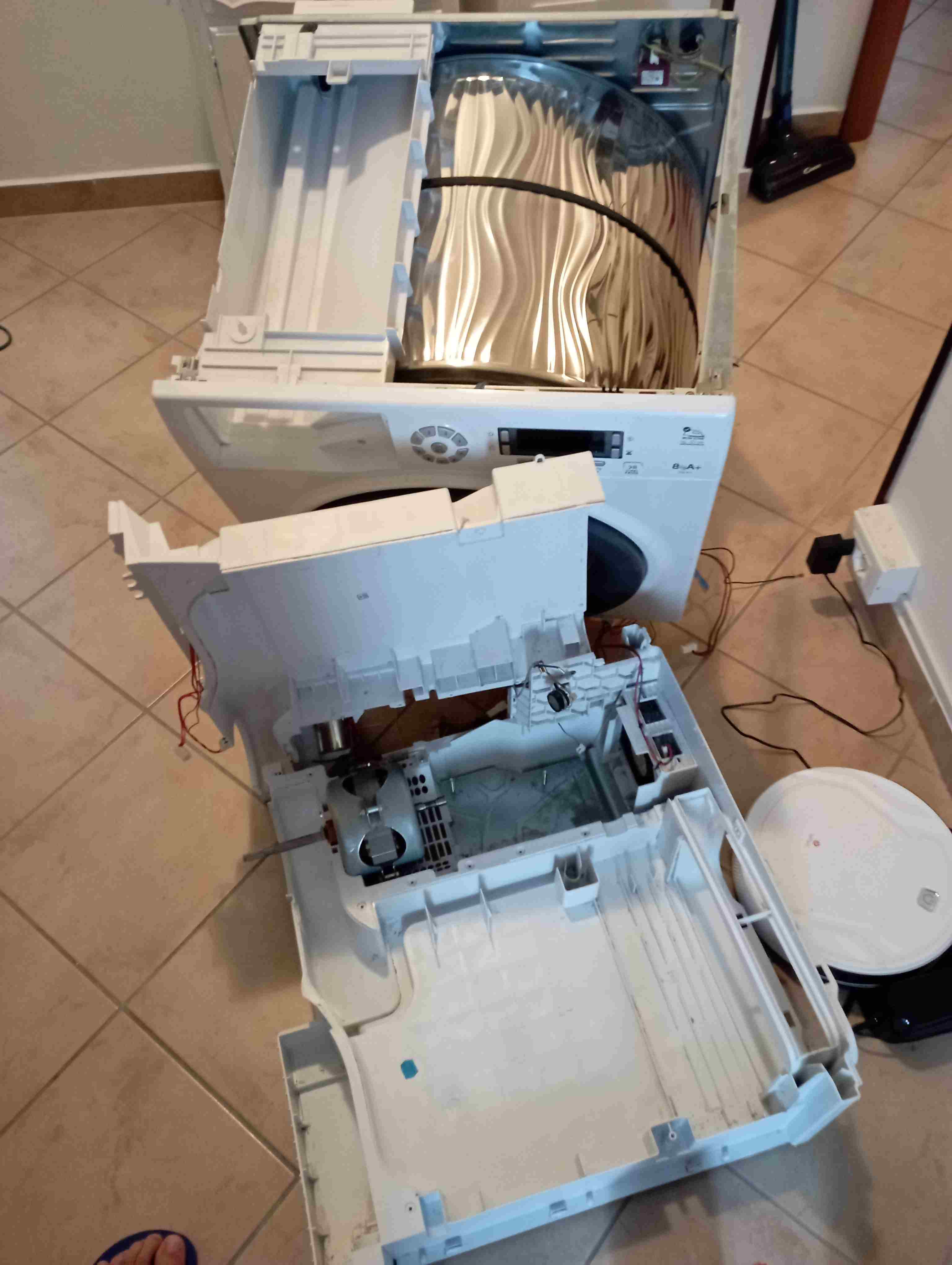

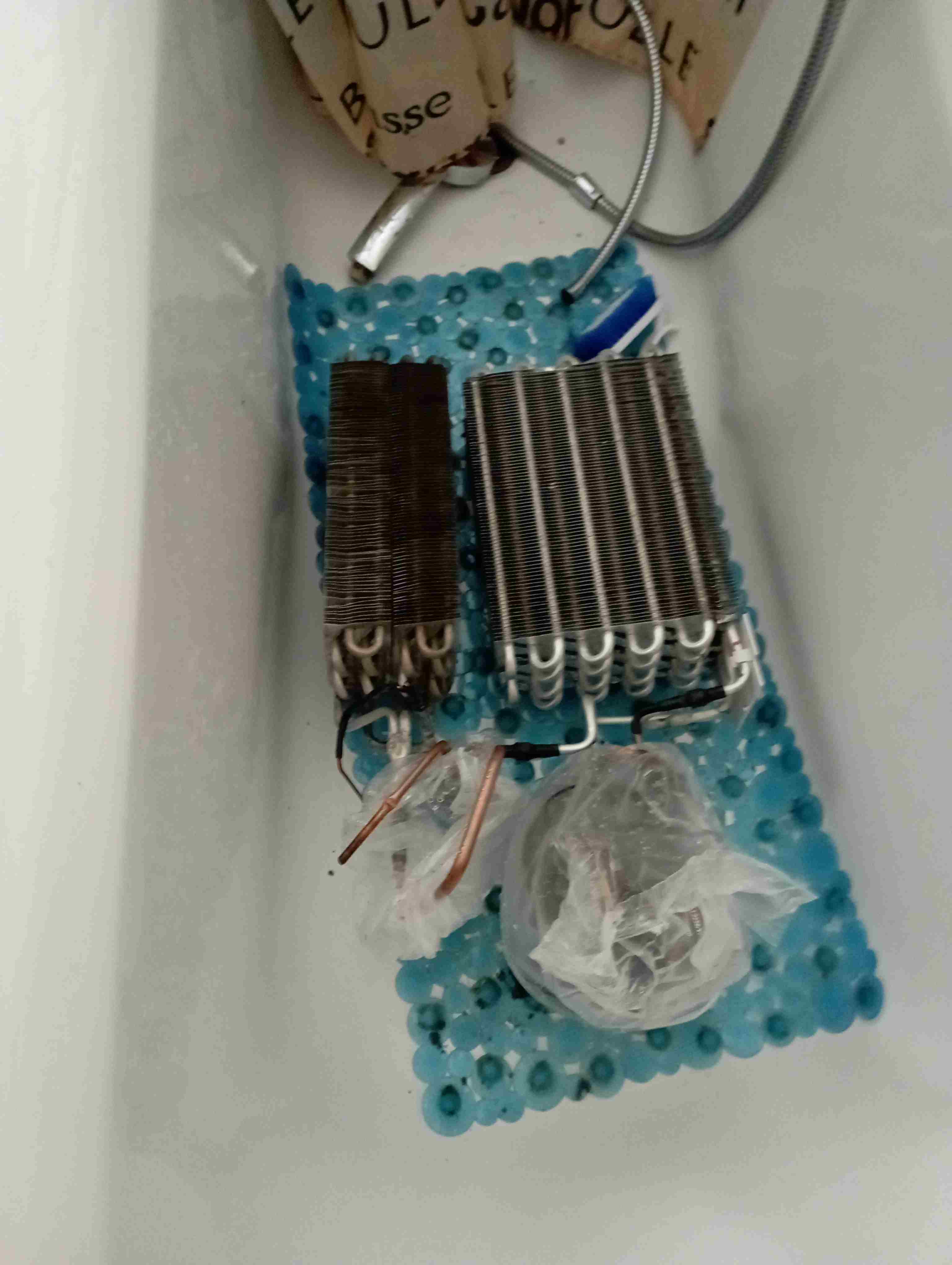

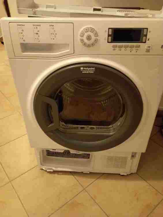

dd36 Inserito: 9 agosto 2022 Segnala Share Inserito: 9 agosto 2022 Salve a tutti, da qualche giorno la macchina non asciuga più. Al compressore arrivano 230V e si sente il classico vibrare,dopo qualche minuto che lavora diventa caldo, come uno dei tubicino, l'altro è freddo. Però nel cestello non arriva aria calda, ho guardato, per quanto possibile, il suo radiatore e direi che è molto sporco, può dipendere da questo? Devo smontare tutta la macchina e lavarlo? Avete qualche altro consiglio su cosa verificare? Modello: HOTPOINT TCD8716HY1(EU) Grazie mille Link al commento Condividi su altri siti More sharing options...
Ciccio 27 Inserita: 10 agosto 2022 Segnala Share Inserita: 10 agosto 2022 16 ore fa, dd36 ha scritto: il suo radiatore e direi che è molto sporco, può dipendere da questo? Devo smontare tutta la macchina e lavarlo Ti sei dato la risposta da solo. 😉 Link al commento Condividi su altri siti More sharing options...
Nik-nak Inserita: 10 agosto 2022 Segnala Share Inserita: 10 agosto 2022 23 ore fa, dd36 ha scritto: Devo smontare tutta la macchina e lavarlo? Sarebbe l'operazione migliore, ma anche la più complessa e laboriosa. Non so come è fatta la tua asciugatrice(eventualmente posta alcune foto della macchina), sulla mia Electrolux RDH97951W, pochi giorni fà ho fatto una pulizia approfondita di tutta la macchina, in questo modo: Rimosso piano superiore e pannello laterali. Rimosso carter posteriore percorso aria . Aspirato il più possibile polvere interna. Portata in cortile, e soffiata intensamente con il compressore. Inclinata in avanti, e con getto d'acqua intenso, pulito il più possibile il condensatore. Pulito la parte del semiguscio dove scorre la spazzola di rilevamento dell'umidità. Lavato accuratamente tutti i filtri sul percorso aria Ora la macchina è tornata a funzionare in modo perfetto. Link al commento Condividi su altri siti More sharing options...
dd36 Inserita: 10 agosto 2022 Autore Segnala Share Inserita: 10 agosto 2022 (modificato) Ciccio 27 Eh 😅 Comunque grazie, proverò a pulirlo.🤞🏻 Modificato: 10 agosto 2022 da dd36 Link al commento Condividi su altri siti More sharing options...
dd36 Inserita: 10 agosto 2022 Autore Segnala Share Inserita: 10 agosto 2022 Nik allego le foto della mia macchina, domani proverò a pulirlo 😰🤞🏻 Per arrivarci devo togliere il cestello perché è montato al di sotto, una vite è proprio sotto al cestello 😰😰 Link al commento Condividi su altri siti More sharing options...
Nik-nak Inserita: 10 agosto 2022 Segnala Share Inserita: 10 agosto 2022 Purtroppo la tua asciugatrice, è diversa dalla mia, e la pulizia del condensatore, non penso si possa fare come nella mia. Link al commento Condividi su altri siti More sharing options...
dd36 Inserita: 11 agosto 2022 Autore Segnala Share Inserita: 11 agosto 2022 È qua sotto 😰😰, ho iniziato a svitare un po' di viti, ma se non tolgo il cestello non riesco a fare nulla 😭😭, proverò 🤞🏻🤞🏻. Grazie mille per i suggerimenti!! Link al commento Condividi su altri siti More sharing options...
Ganimede77 Inserita: 11 agosto 2022 Segnala Share Inserita: 11 agosto 2022 Il 9/8/2022 alle 22:59 , dd36 ha scritto: Devo smontare tutta la macchina e lavarlo? Smontare ai minimi termini, sventrarla... è un altro brand ma devi fare una cosa del genere: Link al commento Condividi su altri siti More sharing options...
Nik-nak Inserita: 11 agosto 2022 Segnala Share Inserita: 11 agosto 2022 13 ore fa, dd36 ha scritto: Per arrivarci devo togliere il cestello perché è montato al di sotto, una vite è proprio sotto al cestello 😰😰 Non c'è lo spazio per utilizzare un porta bit a 90 tipo questo: Link al commento Condividi su altri siti More sharing options...
dd36 Inserita: 11 agosto 2022 Autore Segnala Share Inserita: 11 agosto 2022 Ciao Ganimede77, ho guardato esattamente questo video prima di procedere 😰😰, l'ho smontata e l'ho lavato ,adesso rimonterò tutto e speriamo bene 🤞🏻 Ciao Ganimede77, ho guardato esattamente questo video prima di procedere 😰😰, l'ho smontata e l'ho lavato ,adesso rimonterò tutto e speriamo bene 🤞🏻 Link al commento Condividi su altri siti More sharing options...
fisica Inserita: 11 agosto 2022 Segnala Share Inserita: 11 agosto 2022 vedo le serpentine, ma non vedo il compressore, le hai separate? Link al commento Condividi su altri siti More sharing options...
Ciccio 27 Inserita: 11 agosto 2022 Segnala Share Inserita: 11 agosto 2022 Occhio che a spezzare i tubi non ci vuole molto!!! Link al commento Condividi su altri siti More sharing options...
Stefano Dalmo Inserita: 11 agosto 2022 Segnala Share Inserita: 11 agosto 2022 3 ore fa, fisica ha scritto: vedo le serpentine, ma non vedo il compressore, le hai separate? Mi sembra quello coperto dalla plastica Link al commento Condividi su altri siti More sharing options...
fisica Inserita: 11 agosto 2022 Segnala Share Inserita: 11 agosto 2022 15 minuti fa, Stefano Dalmo ha scritto: Mi sembra quello coperto dalla plastica si esatto, non lo avevo identificato Link al commento Condividi su altri siti More sharing options...
dd36 Inserita: 11 agosto 2022 Autore Segnala Share Inserita: 11 agosto 2022 Eccomi, si il compressore è quello coperto col nylon. Comunque ho effettuato la pulizia,rimontato il tutto,non so se è stato peggio smontare o rimontare😰😰 Inserito un carico di panni e sembra funzionare, ha asciugato i panni e secondo mia moglie ci ha messo meno tempo del solito. Speriamo duri 🤞🏻🤞🏻 Seguiranno aggiornamenti, grazie mille a tutti per i consigli. Buona serata! Link al commento Condividi su altri siti More sharing options...
Ganimede77 Inserita: 12 agosto 2022 Segnala Share Inserita: 12 agosto 2022 Il 11/8/2022 alle 22:14 , dd36 ha scritto: Speriamo duri Incrociamo le dita per te ma... asciugatrice a poma di calore e durata, sono cose che no si accoppiano. Purtroppo, a differenza di quelle a resistenza (cattive ed energivore secondo il marketing corrente... ma non esattamente vero), hanno vita breve. Tienila installata a pavimento o su un piano in modo da disaccoppiarla dalla lavatrice e in locale con temperatura ambiente intorno ai 20° per massimizzare le prestazioni e la vita utile. Link al commento Condividi su altri siti More sharing options...
pasquale1983 Inserita: 26 ottobre Segnala Share Inserita: 26 ottobre Ciao ho il tuo stesso problema ho smontato tutto lavato tutto rimontato ma continua a non riscaldare non riesco a capire perché il compressore funziona il tubicino in rame e caldissimo ma comunque non ca Link al commento Condividi su altri siti More sharing options...
Alessio Menditto Inserita: 26 ottobre Segnala Share Inserita: 26 ottobre Pasquale il nostro amico sono due anni che non entra in forum, puoi aspettarlo in Eternità oppure puoi aprire una nuova discussione. Link al commento Condividi su altri siti More sharing options...
