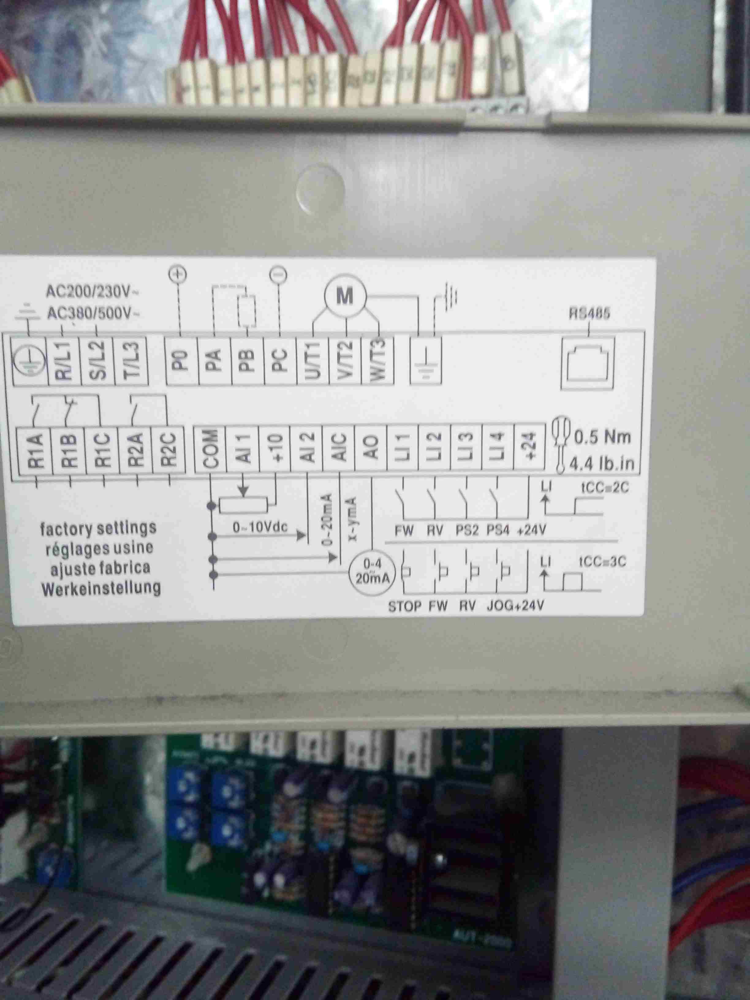

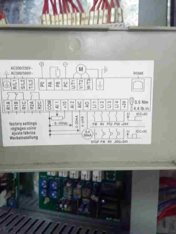

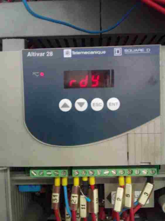

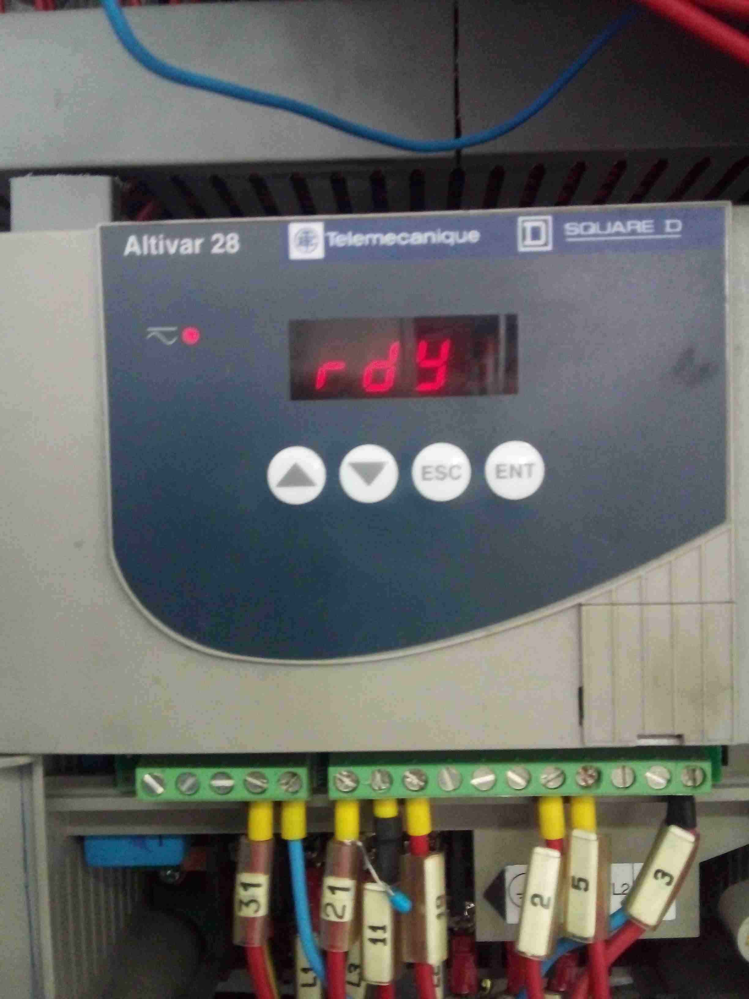

Giorgio388 Inserito: 10 agosto 2022 Segnala Inserito: 10 agosto 2022 Buongiorno Scusate potete aiutarmi, devo fare una modifica a un conveyor con inverter altivar 28. Devo aggiungere due potenziometri per rallentamento in ambe due le direzioni. Il rallentamento devo realizzarlo con finecorsa che prima di raggiungere la fine del conveyor deve rallentare la velocità. Grazie 1000 a tutti
Livio Orsini Inserita: 10 agosto 2022 Segnala Inserita: 10 agosto 2022 Scusa ma dallo schema hai solo un potenziometro per il riferimento di velocità, quindi presumo che tu abbia un solo riferimento di velocità per entrambe le direzioni, mentre l'inversione avverrà tramite comando digitale all'inverter (For/Rev) Se vuoi mettere un riferimeno per velocità lenta metti un secondo potenziometro collegato tra comune e +10V. Poi cabli un relè con contatto di scambio. Il comune lo mandi al porsetto AI 1, il contatto NO al cursore del potenziometro di marcia normale ed il contatto NC al cursore del potenziometro di marcia lenta. Se è più comodo scambi le funzioni di NC-NO
Giorgio388 Inserita: 10 agosto 2022 Autore Segnala Inserita: 10 agosto 2022 Grazie 1000 Si è vero ho un potenziometro per la velocità, mio ero dimenticato di comunicarlo. GRAZIE
