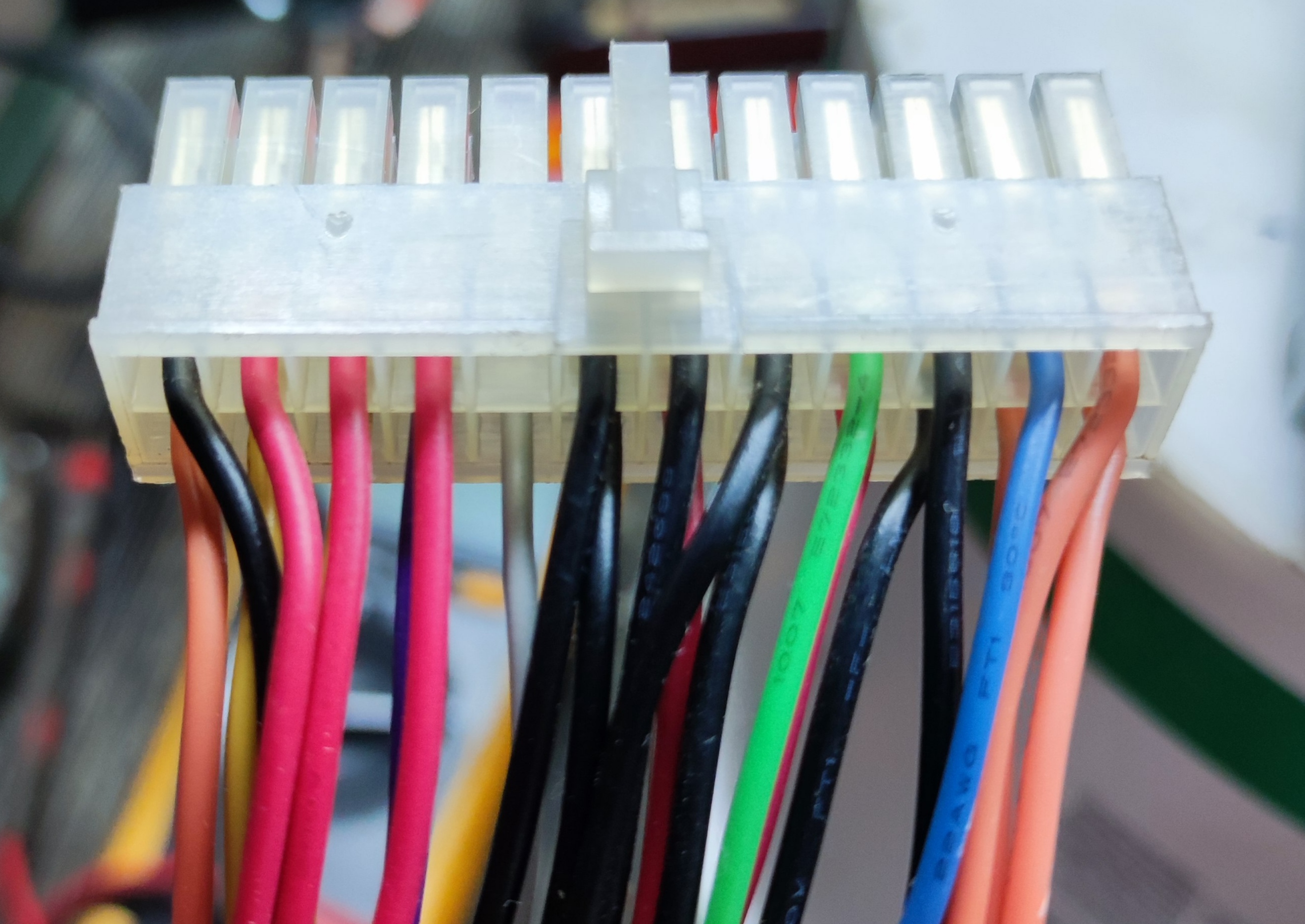

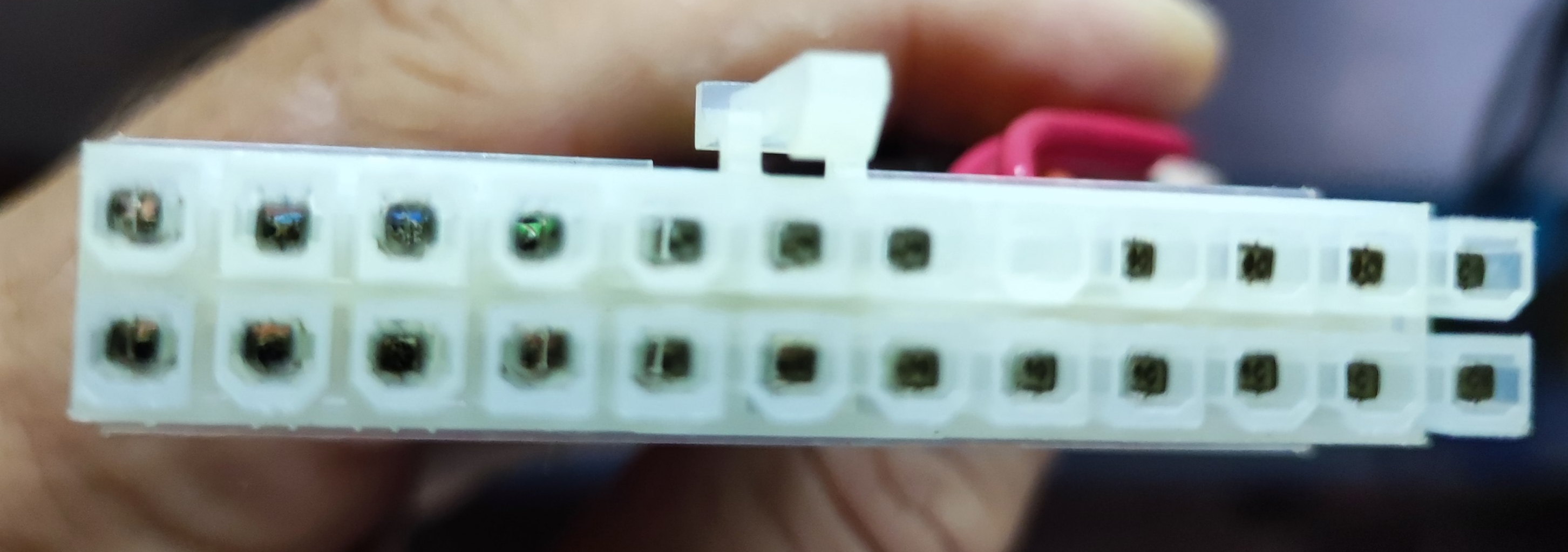

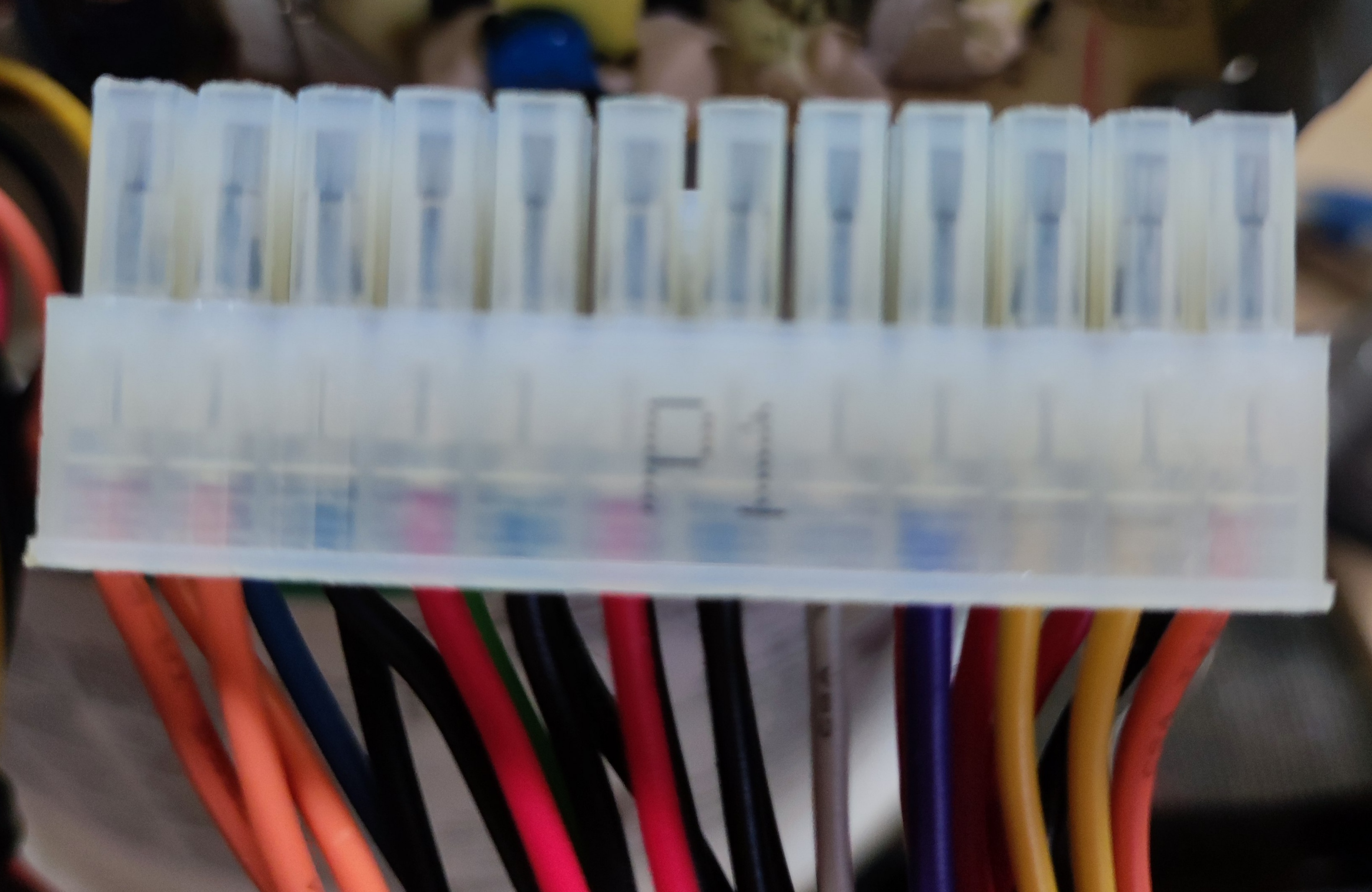

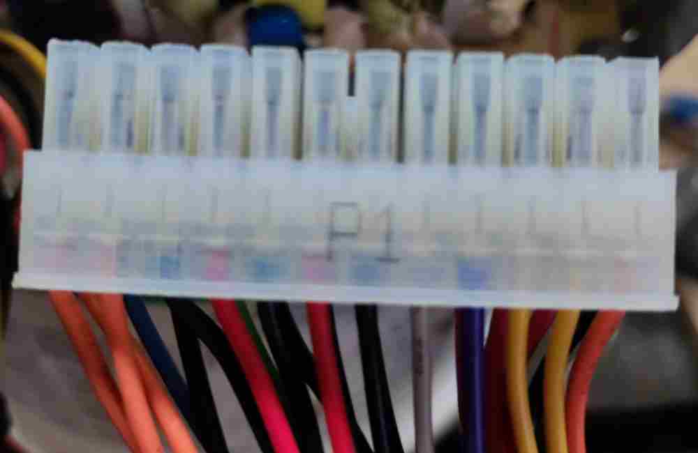

Prova alimentatore ATX
Ciao, vorrei provare l'alimentatore al banco, quali sono i fili a cui è collegato il pulsante d'accensione?
Quando l'accento sento la ventole per un attimo e poi si ferma
IMG_20220810_190705.thumb.jpg.dc2f2af1f9db386ce7a02d9b494fc8e8.jpgIMG_20220810_190805.thumb.jpg.a81fe51882523f43f2934b12fa1e2936.jpg
Modificato: da rubio2002it
pinout.png.536fda51c39fa4c0453d0d73017f3
Il verde (PS-On) con un nero (GND).
Ciao, Ale.
