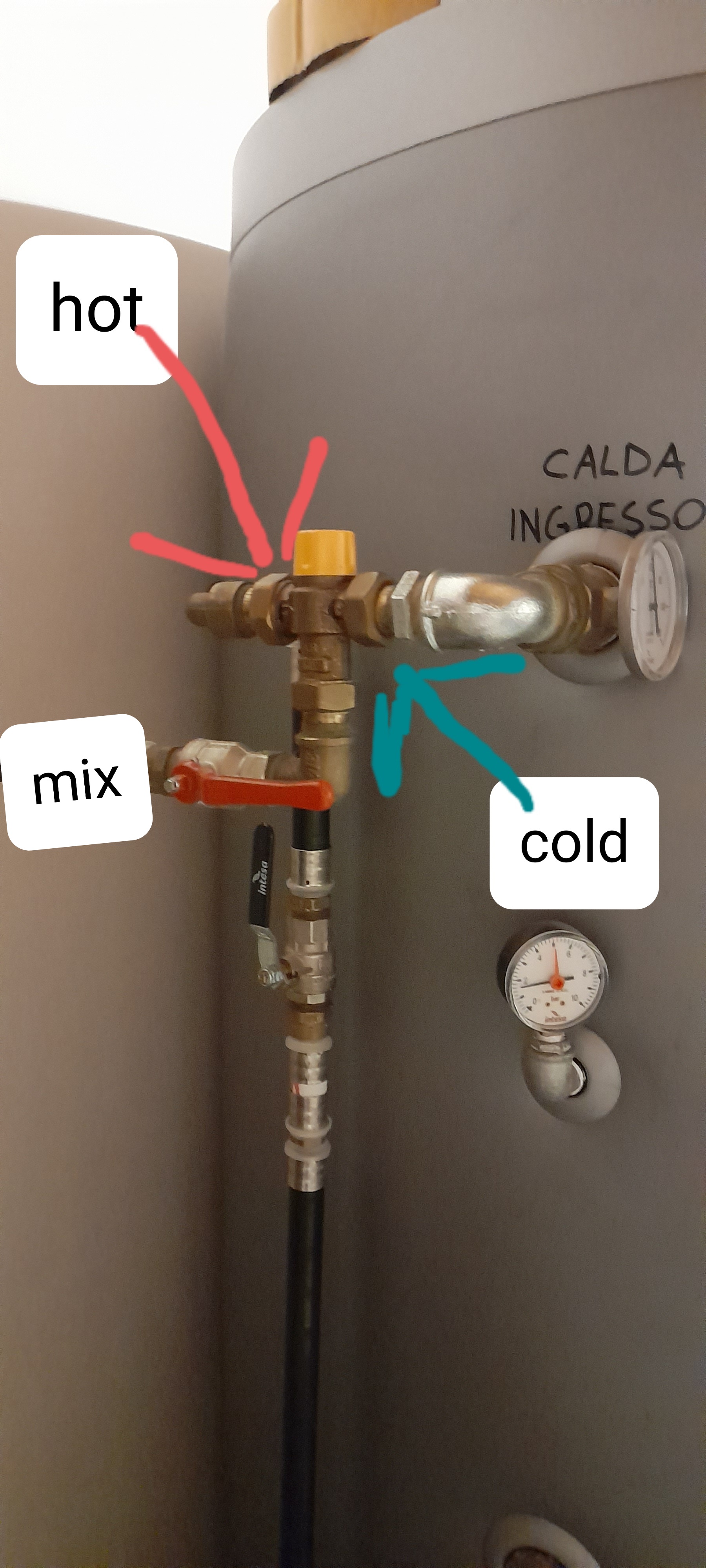

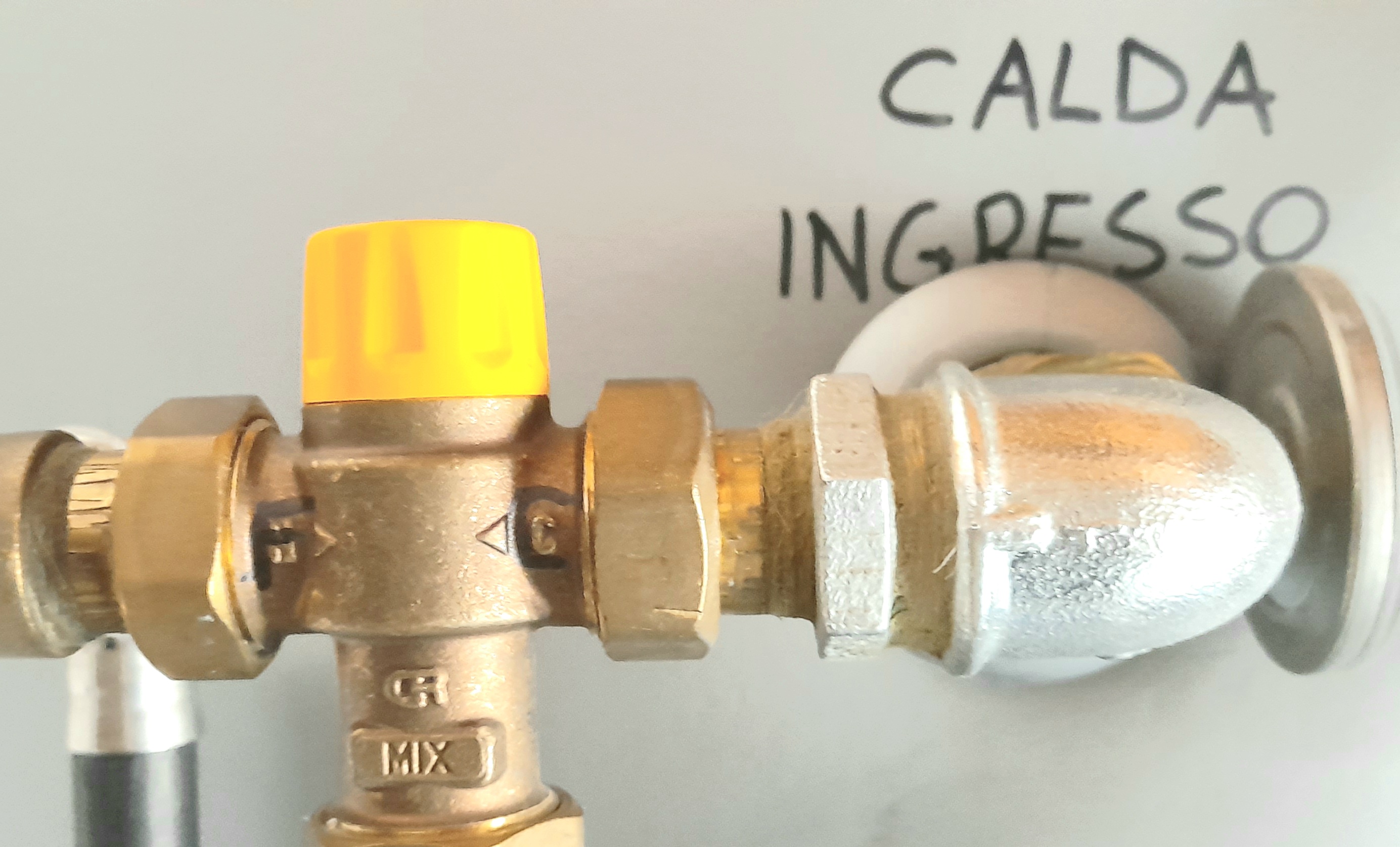

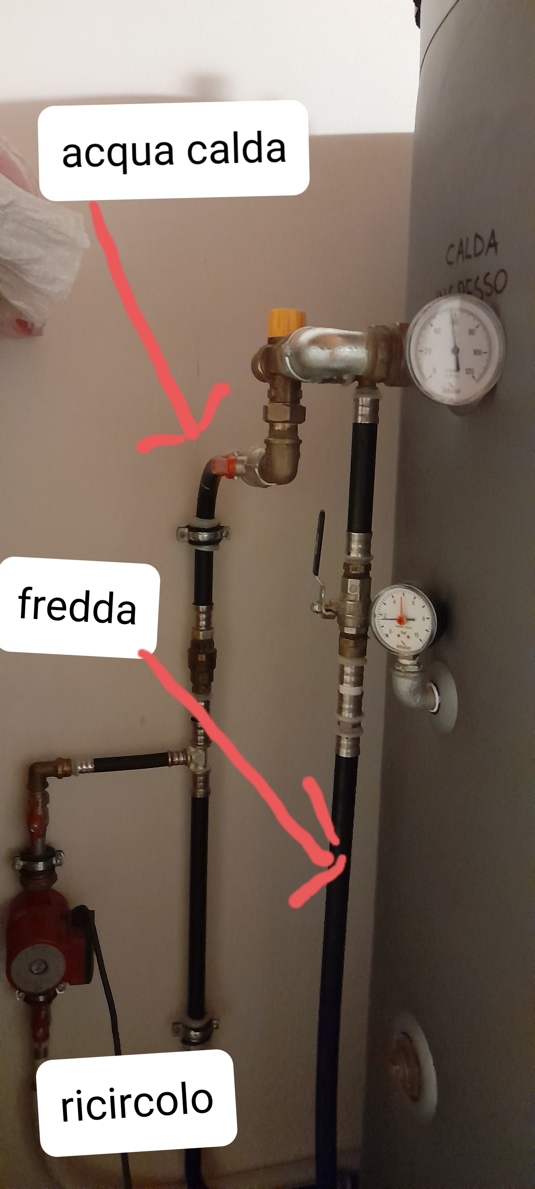

valvola miscelatrice, puffer e ricircolo
Federicotribul
Salve, il mio idraulico mi ha collegato così la valvola miscelatrice.
Leggendo sulla valvola ha invertito i due ingressi.....hot lo ha collegato alla mandata dell'acqua fredda e cold sull'ucita del puffer dove c'è l'acqua calda a 60 gradi. Sotto dove c'è scritto mix va all'impianto sanitario dotato di ricircolo.
E' corretto questo tipo di collegamento? la valvola lavora lo stesso se sono invertiti i due ingressi?
Federico
Alessio Menditto
Federico hai già aperto questa discussione…porta pazienza e aspetta qualcuno che può aiutarti, non abbiamo bisogno di solleciti.
Ospite
