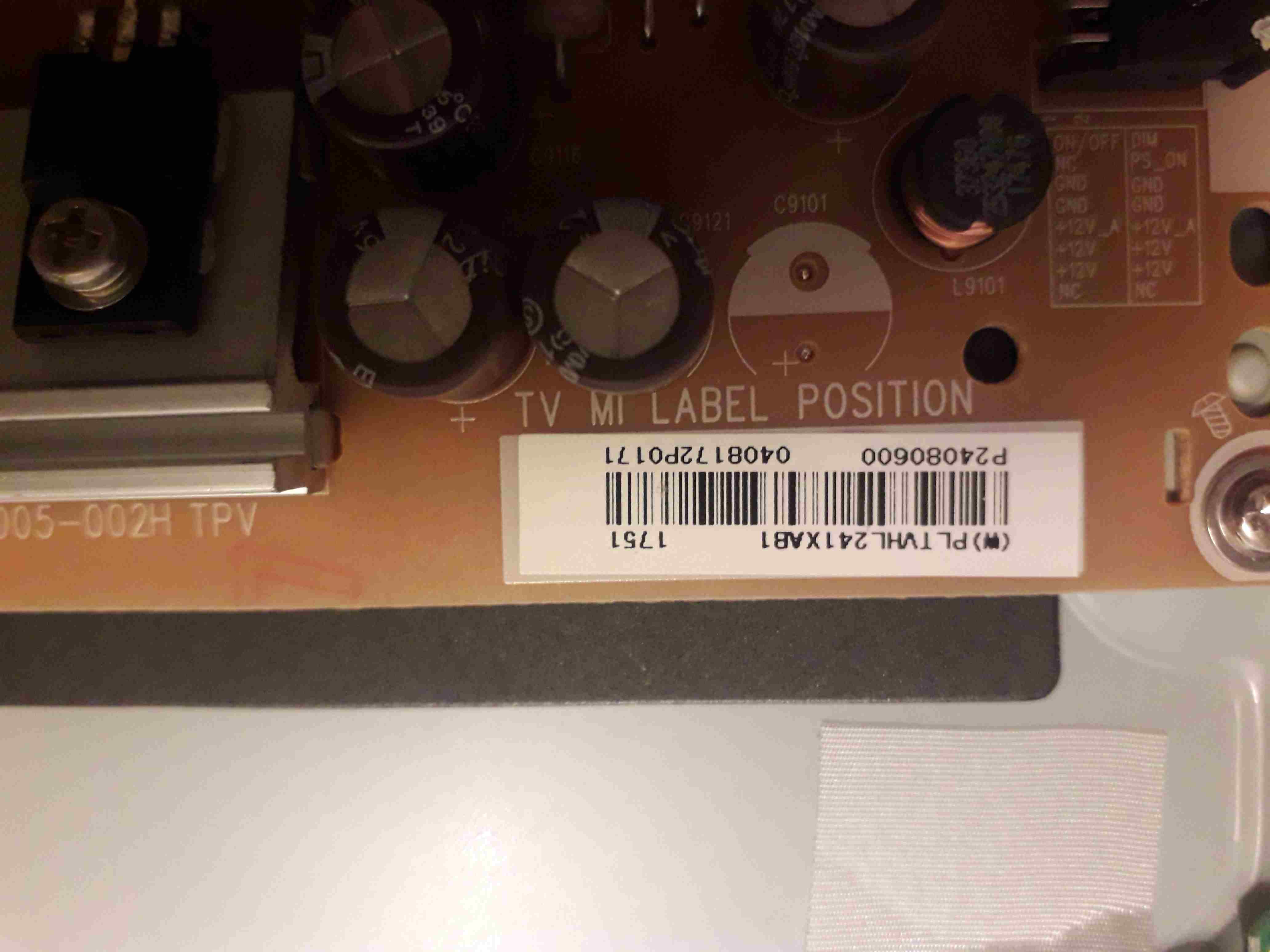

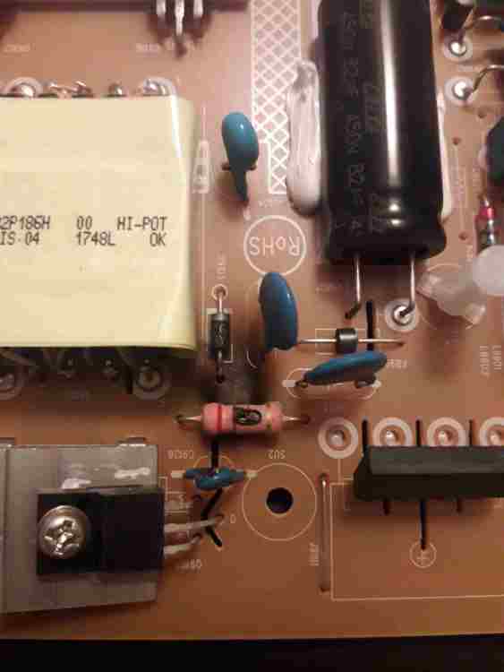

jeffrey Inserito: 11 agosto 2022 Segnala Inserito: 11 agosto 2022 (modificato) Buongiorno a tutti Ieri sera dopo averla accesa la tv ha fatto 2 "schiocchi" abbastanza sonori si è spenta senza riaccendersi...led rosso spento...la tv ha circa 4 anni...da buttare? Grazie per l siuto e i suggerimenti Modificato: 11 agosto 2022 da Riccardo Ottaviucci completato titolo
Riccardo Ottaviucci Inserita: 11 agosto 2022 Segnala Inserita: 11 agosto 2022 Modello esatto? Misure e ispezioni visive effettuate? Il guasto è sicuramente sulla scheda di alimentazione,ma sono troppo poche le indicazioni per intervenire a distanza. Non credo sia da buttare così presto
jeffrey Inserita: 11 agosto 2022 Autore Segnala Inserita: 11 agosto 2022 Grazie Riccardo ... ho provato a tenere staccata la spina per qualche minuto ma 0...morta ....appena rientro a casa posto il modello.....
Riccardo Ottaviucci Inserita: 11 agosto 2022 Segnala Inserita: 11 agosto 2022 3 ore fa, jeffrey ha scritto: ho provato a tenere staccata la spina per qualche minuto ma 0...morta . c.v.d.
jeffrey Inserita: 11 agosto 2022 Autore Segnala Inserita: 11 agosto 2022 ????? Il modello è questo 32PHS4032/12
Riccardo Ottaviucci Inserita: 11 agosto 2022 Segnala Inserita: 11 agosto 2022 aprilo e guarda se vi sono componenti a vista danneggiati. Riporta il codice dell'alimentatore in modo da cercarlo usato in rete,visto che non credo abbia l'esperienza necessaria per condurre una riparazione
jeffrey Inserita: 12 agosto 2022 Autore Segnala Inserita: 12 agosto 2022 Ok...grazie ... già la parola alimentatore mi mette nei pensieri😉😄
Riccardo Ottaviucci Inserita: 1 settembre 2022 Segnala Inserita: 1 settembre 2022 sicuramente mosfet in corto e altri componenti. Se non sei in grado di portare avanti la riparazione, cerca in rete la scheda usata ma funzionante
enzosatel Inserita: 1 settembre 2022 Segnala Inserita: 1 settembre 2022 Solito difetto da come si vede condensatore esploso è quindi tutto quello che si è portato dietro.
jeffrey Inserita: 1 settembre 2022 Autore Segnala Inserita: 1 settembre 2022 Grazie... cercherò una scheda usata....basta ricercare con il codice tv o proprio quello della scheda ?
jeffrey Inserita: 5 settembre 2022 Autore Segnala Inserita: 5 settembre 2022 Buongiorno Mi hanno proposto questa scheda...il venditore mi dice che è la sua ... Per sicurezza chiedo a voi ...ancora grazie https://www.ebay.com.au/itm/295109377920
Riccardo Ottaviucci Inserita: 6 settembre 2022 Segnala Inserita: 6 settembre 2022 dovrebbe essere quella ,vedi se la trovi a un prezzo migliore
jeffrey Inserita: 7 settembre 2022 Autore Segnala Inserita: 7 settembre 2022 Buongiorno riccardo... Mi sono sbattuto un po ma questa è quella più economica....alla fine siamo intorno ai 33 euro spedita. ... Confermandomi che è ok ora provo a cercare con questo codice
Riccardo Ottaviucci Inserita: 7 settembre 2022 Segnala Inserita: 7 settembre 2022 42 minuti fa, jeffrey ha scritto: alla fine siamo intorno ai 33 euro spedita ci potremmo essere,il prezzo è giusto ,come diceva la Zanicchi molti anni fa nella sua trasmissione
jeffrey Inserita: 7 settembre 2022 Autore Segnala Inserita: 7 settembre 2022 OK IL PREZZO È GIUSTO .... IVA compresa🤣 Grazie ancora Riccardo sei stato prezioso ...
