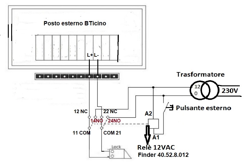

domenico8666 Inserito: 11 agosto 2022 Segnala Share Inserito: 11 agosto 2022 SAlve ho installatou nkit videocitofonico 317013. Funziona tutto bene lm apertura del cancello avviene tramite il pulsante vicino al posto interno. Ho bisogtnmo di mettere un pulsante aggiuntivo vicino al cancello per aprirlo.ho chiamato l assistenza e mi ha detto che bisogna mettere un trasformastore solo per la serratura , ma non ho capito come collegarlo.avrei bisogno di uno schema grazie Link al commento Condividi su altri siti More sharing options...
Stefano Dalmo Inserita: 11 agosto 2022 Segnala Share Inserita: 11 agosto 2022 Gli devi fare un impiantino a parte , secondario . Solo per alimentare la serratura. Trasformatore 220 / 12 Alternata e pulsante Link al commento Condividi su altri siti More sharing options...
ROBY 73 Inserita: 11 agosto 2022 Segnala Share Inserita: 11 agosto 2022 Ciao domenico8666, 3 ore fa, domenico8666 ha scritto: Ho bisogtnmo di mettere un pulsante aggiuntivo vicino al cancello per aprirlo.ho chiamato l assistenza e mi ha detto che bisogna mettere un trasformastore solo per la serratura Sì esatto serve un trasformatore qualsiasi da 30-40VA - 230/12VAC ed un relè monostabile a 2 scambi tipo un Finder 40.52.8.012 con il relativo zoccolo 95.05: https://findernet-cms-s3.s3.eu-west-1.amazonaws.com/app/uploads/2020/09/11051002/S40IT-1.pdf da collegare così: (Clicca un paio di volte sopra l'immagine per ingrandirla e si aprirà in un'altra finestra del monitor) In pratica porti i fili della serratura ai morsetti COM-COM del relè (anzi dello zoccolo naturalmente), i due fili L+ e L- che escono dal posto esterno BTicino li colleghi ai morsetti NC-NC del relè ed i fili che escono dal trasformatore li colleghi ai morsetti NO-NO dello zoccolo. Poi la bobina del relè A1-A2 la colleghi direttamente all'uscita 12V del trasformatore interponendo il pulsante aggiuntivo come nello schema (altrimenti rimarrà sempre eccitata). Non badare tanto alla disposizione dei fili, considera lettere e numeri descritti e non badare nemmeno alla polarità perché tanto sei in Corrente alternata e problemi di questo tipo non ce ne sono. Link al commento Condividi su altri siti More sharing options...
