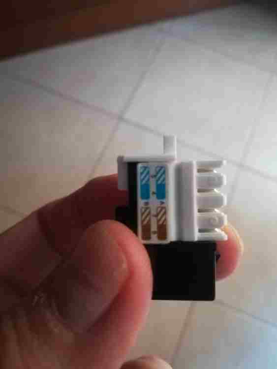

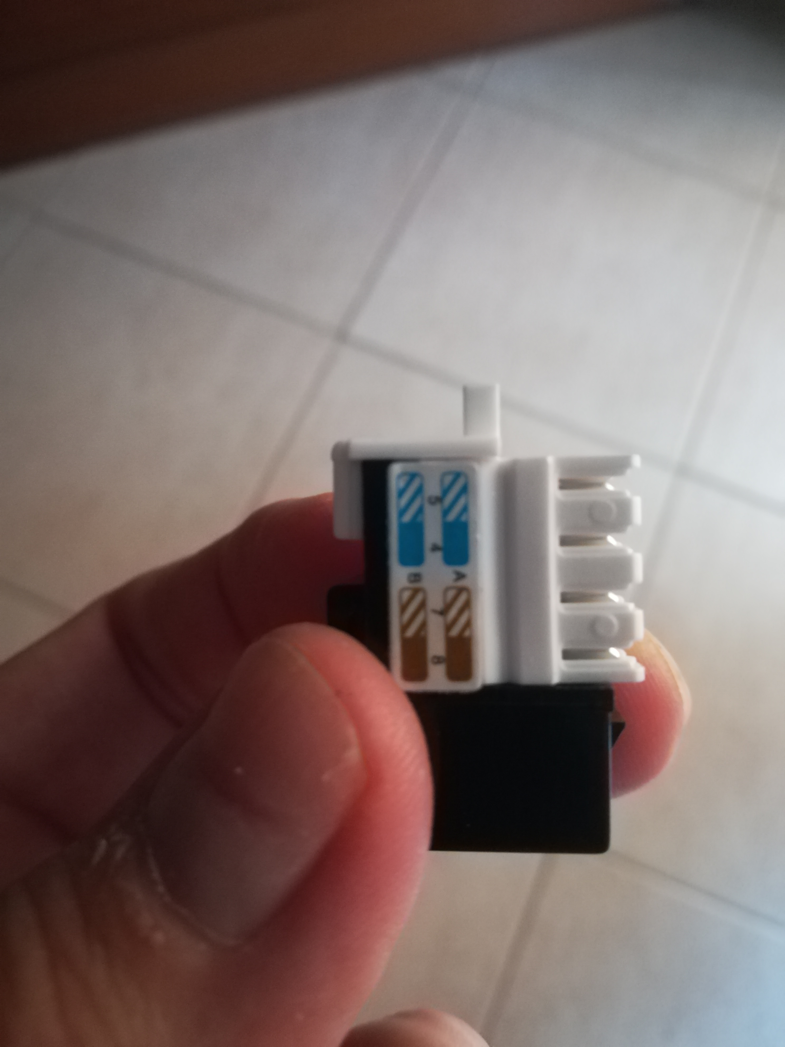

Frutto Keystone rj45 utp cat.6
Buongiorno
Devo collegare il mio cavo ethernet su una presa da frutto rj45, le 4 coppie del cavo vanno inserite nelle apposite gole della presa.
Ho spellato i cavetti del cavo di rete ma pensavo fossero come quelli del telefono tipo filtubo, invece sono multifilo composto da 6/7 fili piccolissimi per ogni cavo.
Vi chiedo se possono essere montati nelle gole magari arricciandoli bene per ottenere un unico cavo?
Roberto Garoscio
Non conosco il frutto in specifico ma, nelle gole serra fili i fili non devono essere spellati, quando li pressi con il coperchio che li serra, le lame dei codoli incidono la guaina quel tanto che serve per fare il contatto.
Grazie Roberto era quello che volevo sapere, cordiali saluti Gianfranco
Roberto Garoscio
Prego, ciao.
