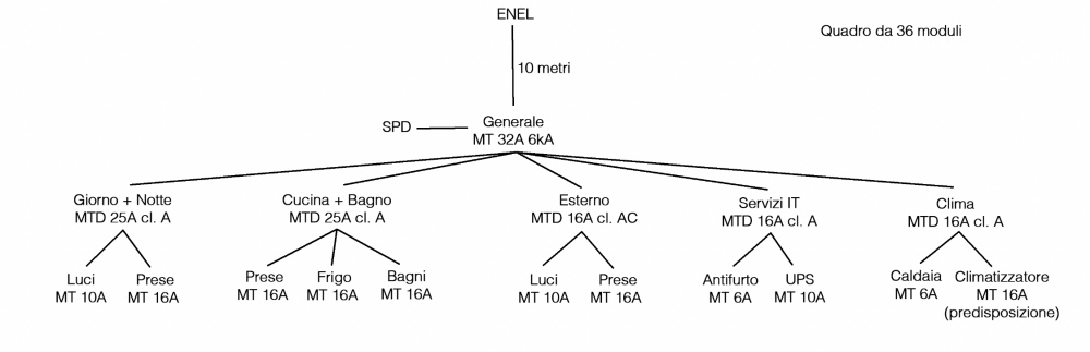

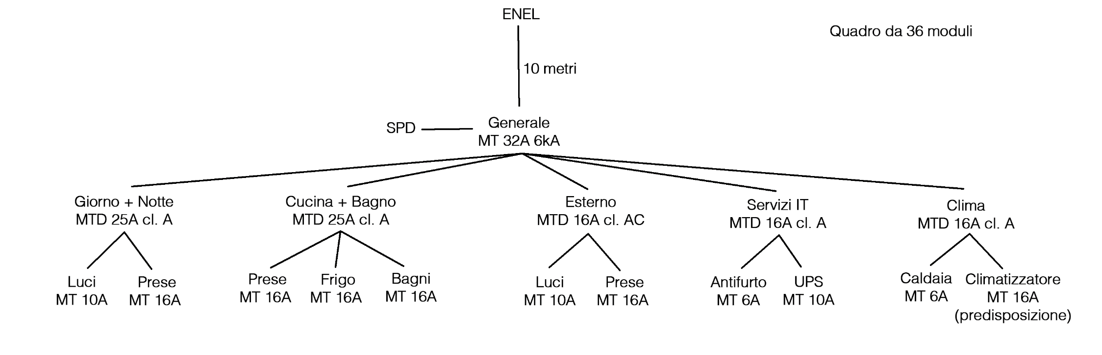

gerasimone Inserito: 12 agosto 2022 Segnala Inserito: 12 agosto 2022 Buonasera a tutti per un appartamento di 100mq, con fornitura di 4.5kw (che in futuro potrebbe scendere a 3kw) ritenete quello rappresentato nell'allegato un progetto soddisfacente? Per il climatizzatore c'è solo la predisposizione, piano cottura e forno sono a gas. In esterno piccolo giardino. Secondo voi è un sezionamento eccessivo? Grazie
Francesco2 Inserita: 23 agosto 2022 Segnala Inserita: 23 agosto 2022 Ciao, posso dirti che nel progettino che hai fatto, dovresti proteggere il montante dai corto circuiti con un MT essendo distante il contatore dal quadro elettrico e questo lo devi fare non oltre i 3 metri dal contatore, e credo un MT da 40 A di 6 KA può andar bene. A questo punto il generale credo che un MT da 32 A con 4,5 di potere di interruzione può andar bene. Se il montante è ben isolato, non vi sono masse lungo il suo tragitto fino al generale di casa, non occorre a protezione invece del MT, un MTD . Per il sezionamento effettuato, secondo il mio modesto parere, più l'impianto è sezionato, più è facile trovare eventuali guasti. Inoltre per l SPD, sotto il contatore dovrebbe essere installato un SPD1 ,e nel quadro elettrico un SPD2, essendo 10 metri la distanza tra loro, ma per questo gli esperti del forum possono darti i giusti consigli. Rimando agli esperti del forum, i loro pareri sul tuo progettino. Chi scrive e' un assiduo lettore di questo forum di esperti, se non un anziano perito elettronico. Buona serata.
Lukej Inserita: 23 agosto 2022 Segnala Inserita: 23 agosto 2022 Togliere tutti quei generali da 25 e 16 e fare tutto con vari mtd?
xblitz Inserita: 23 agosto 2022 Segnala Inserita: 23 agosto 2022 (modificato) L'interruttore differenziale per la linea clima e per quello dei servizi IT potrebbe essere un tipo F anziché A. Dalla linea "prese esterno" non riuscirai a tirare fuori 16A se hai anche qualche luce accesa - idem per il clima (ma probabilmente quì la limitazione non si farà mai sentire). Il bagno lo metterei sotto un differenziale da Id=10mA Modificato: 23 agosto 2022 da xblitz
divertiamoci Inserita: 8 gennaio Segnala Inserita: 8 gennaio Il 23/8/2022 alle 19:50 , Francesco2 ha scritto: Ciao, posso dirti che nel progettino che hai fatto, dovresti proteggere il montante dai corto circuiti con un MT essendo distante il contatore dal quadro elettrico e questo lo devi fare non oltre i 3 metri dal contatore, e credo un MT da 40 A di 6 KA può andar bene. A questo punto il generale credo che un MT da 32 A con 4,5 di potere di interruzione può andar bene. Se il montante è ben isolato, non vi sono masse lungo il suo tragitto fino al generale di casa, non occorre a protezione invece del MT, un MTD . Per il sezionamento effettuato, secondo il mio modesto parere, più l'impianto è sezionato, più è facile trovare eventuali guasti. Inoltre per l SPD, sotto il contatore dovrebbe essere installato un SPD1 ,e nel quadro elettrico un SPD2, essendo 10 metri la distanza tra loro, ma per questo gli esperti del forum possono darti i giusti consigli. Rimando agli esperti del forum, i loro pareri sul tuo progettino. Chi scrive e' un assiduo lettore di questo forum di esperti, se non un anziano perito elettronico. Buona serata. Ma è più indicato un MTD o DIFFERENZIALE PURO da 0,3A tipo S?
