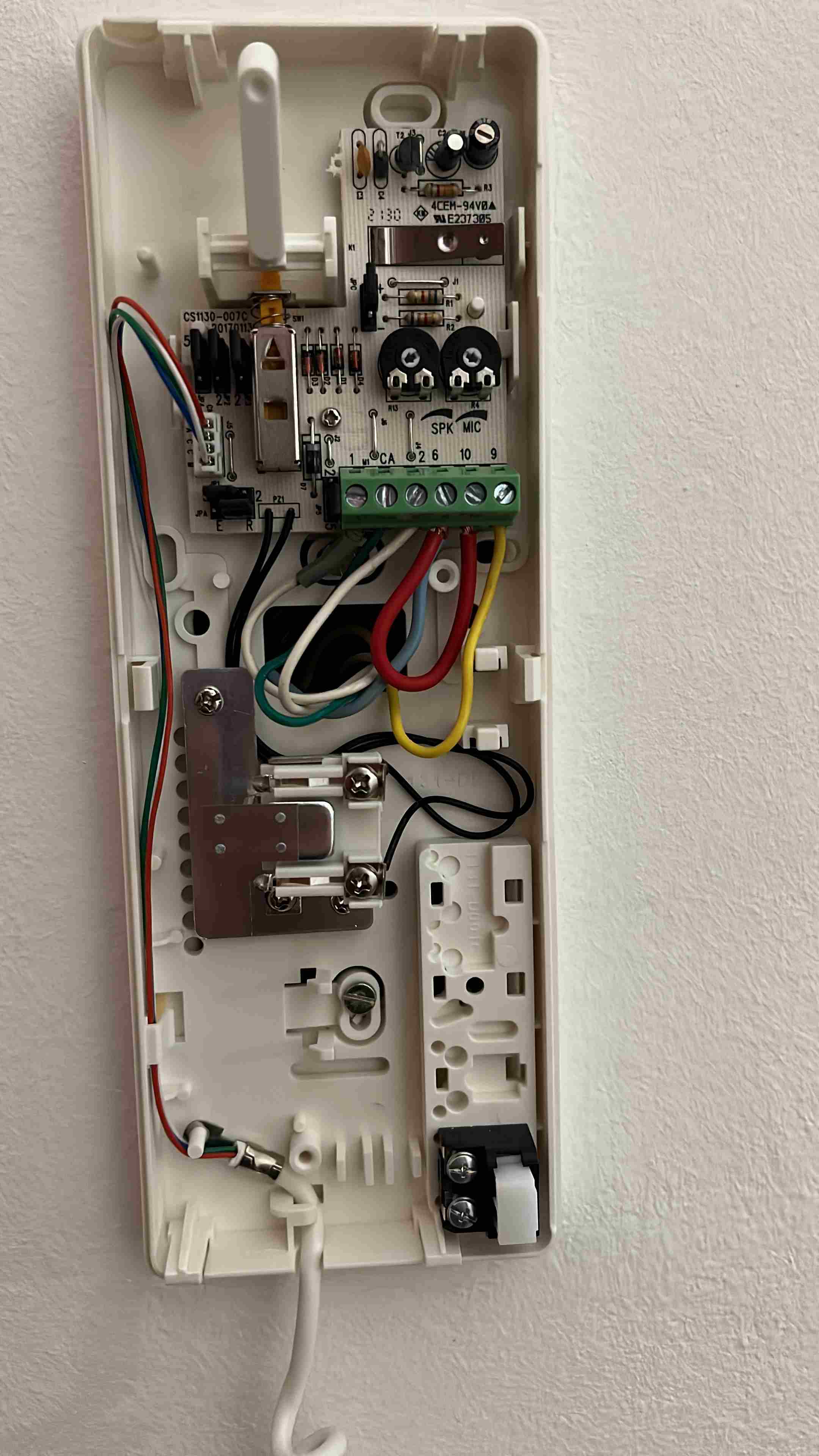

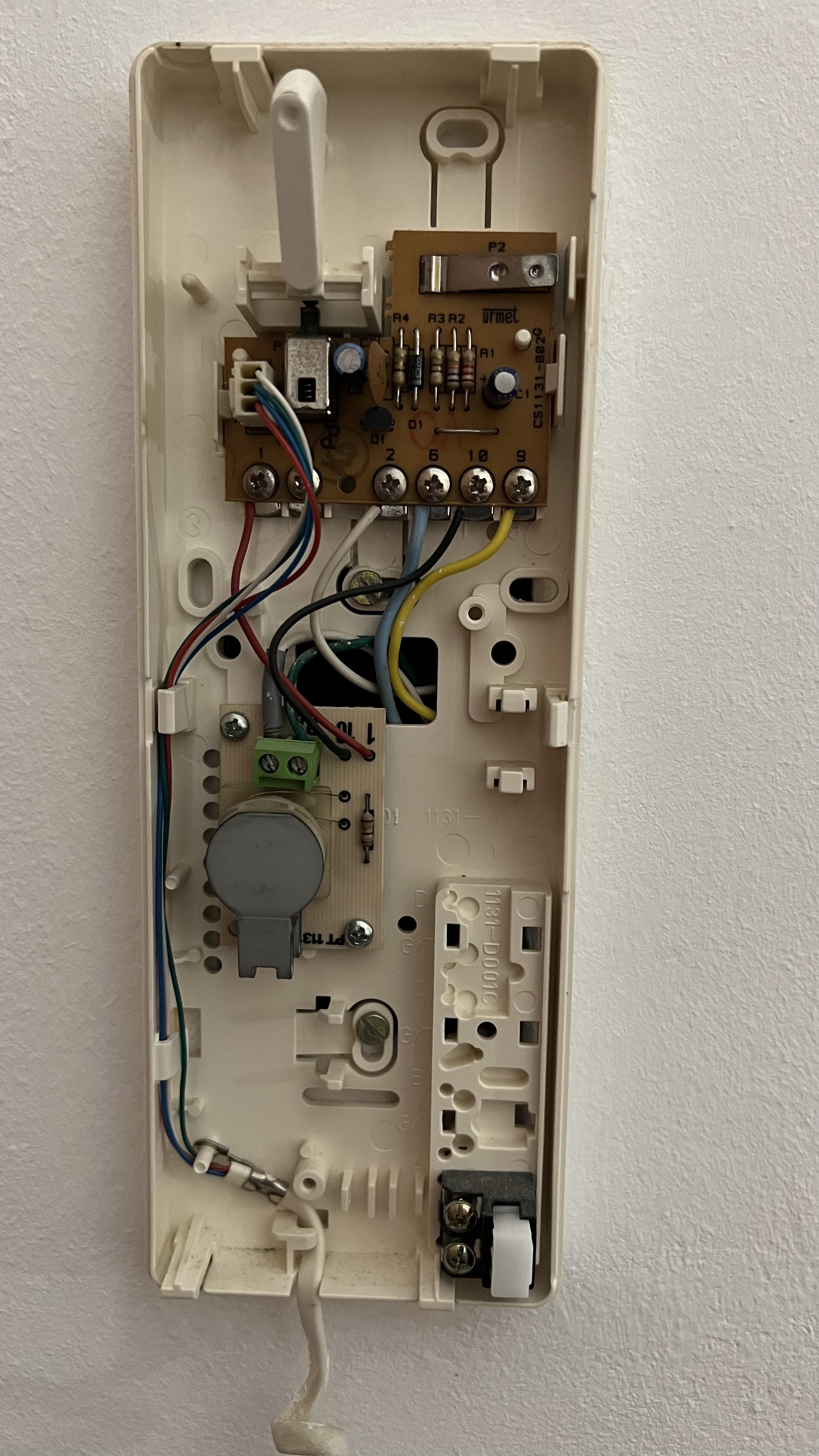

Sostituzione Urmet 1131 con 1130/16
Ciao a tutti,
ho sostituito un vecchio Urmet 1131 con un 1130/16 perché si erano rotti i ganci della cornetta.
ora funziona tutto tranne il microfono (da fuori non si sente la voce). Apriporta, ronzatore e altoparlante ok.
Vi allego le foto dei collegamenti sia sul vecchio che sul nuovo, sapete dirmi cosa ho sbagliato?
Grazie.
vecchio
nuovo:
Roberto Garoscio
Sembra tutto corretto, la voce fuori dipende dai fili 6 e 2, tutto il resto non influisce, assicurati del livello del volume del microfono.
17 ore fa, Roberto Garoscio ha scritto:
Sembra tutto corretto, la voce fuori dipende dai fili 6 e 2, tutto il resto non influisce, assicurati del livello del volume del microfono.
Ho provato a regolare i potenziometri spk e mic ma il microfono continua a rimanere muto.
Posso fare qualche altro test/prova? Purtroppo di citofoni non mi intendo granché.
Grazie.
Ciao Saulhudson92,
6 ore fa, Saulhudson92 ha scritto:
...........Posso fare qualche altro test/prova?
Ora, non so i colori di preciso, ma prova a togliere il connettore bianco del cavo che arriva dalla cornetta e con il tester misuri l'impedenza del microfono e dell'altoparlante, casomai apri la cornetta stessa e misuri anche lì.
Casomai smonta la scheda del citofono e vedi se magari sul retro c'è qualcosa di strano, magari una saldatura fredda.
Oppure restituisci il citofono e te lo fai cambiare, magari è difettoso di suo, anche se raro, non sarebbe il primo
Roberto Garoscio
Prova a ricollegare il 6, 2, e 1 su quello vecchio e assicurati che questo funzioni.
