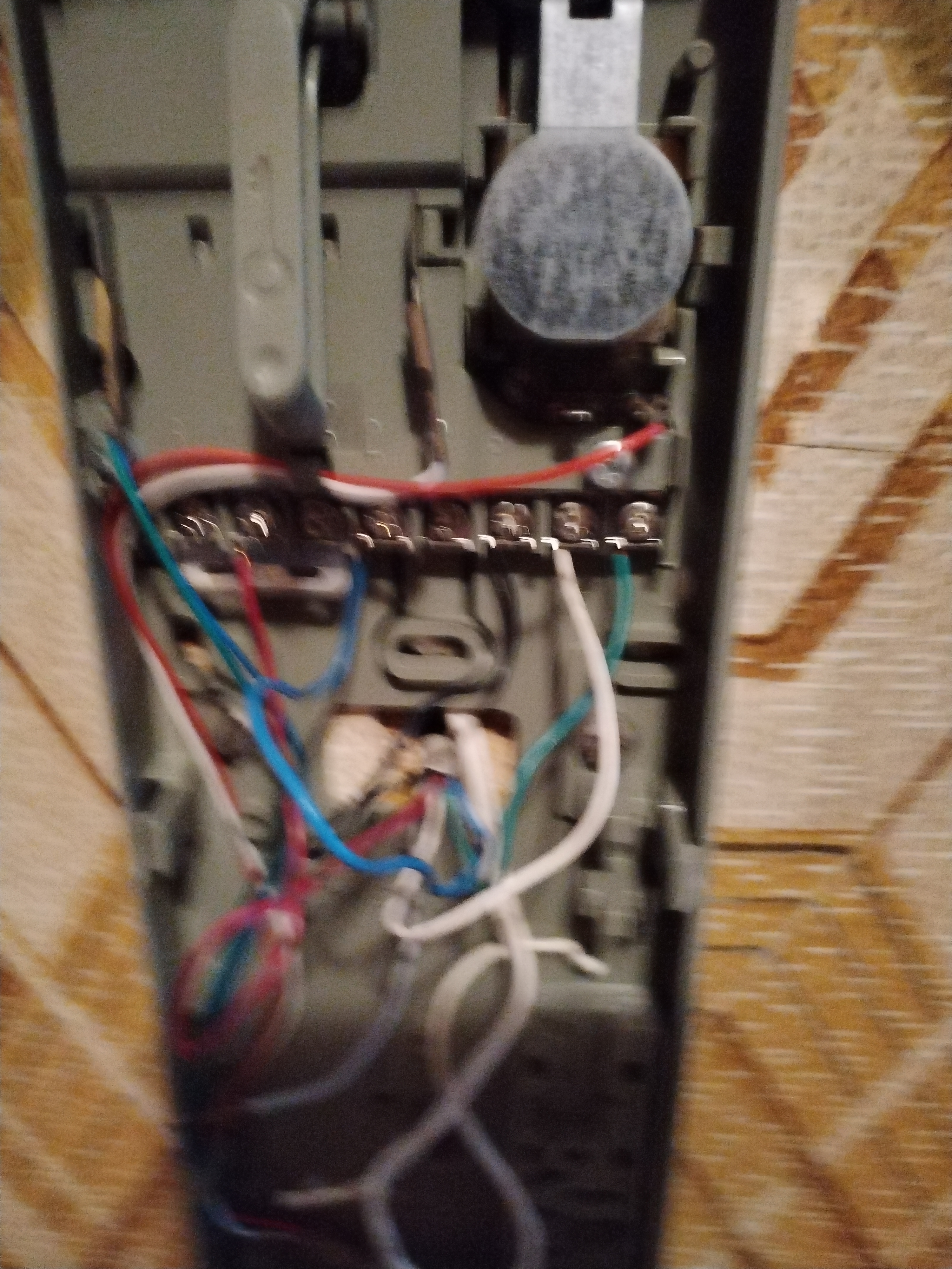

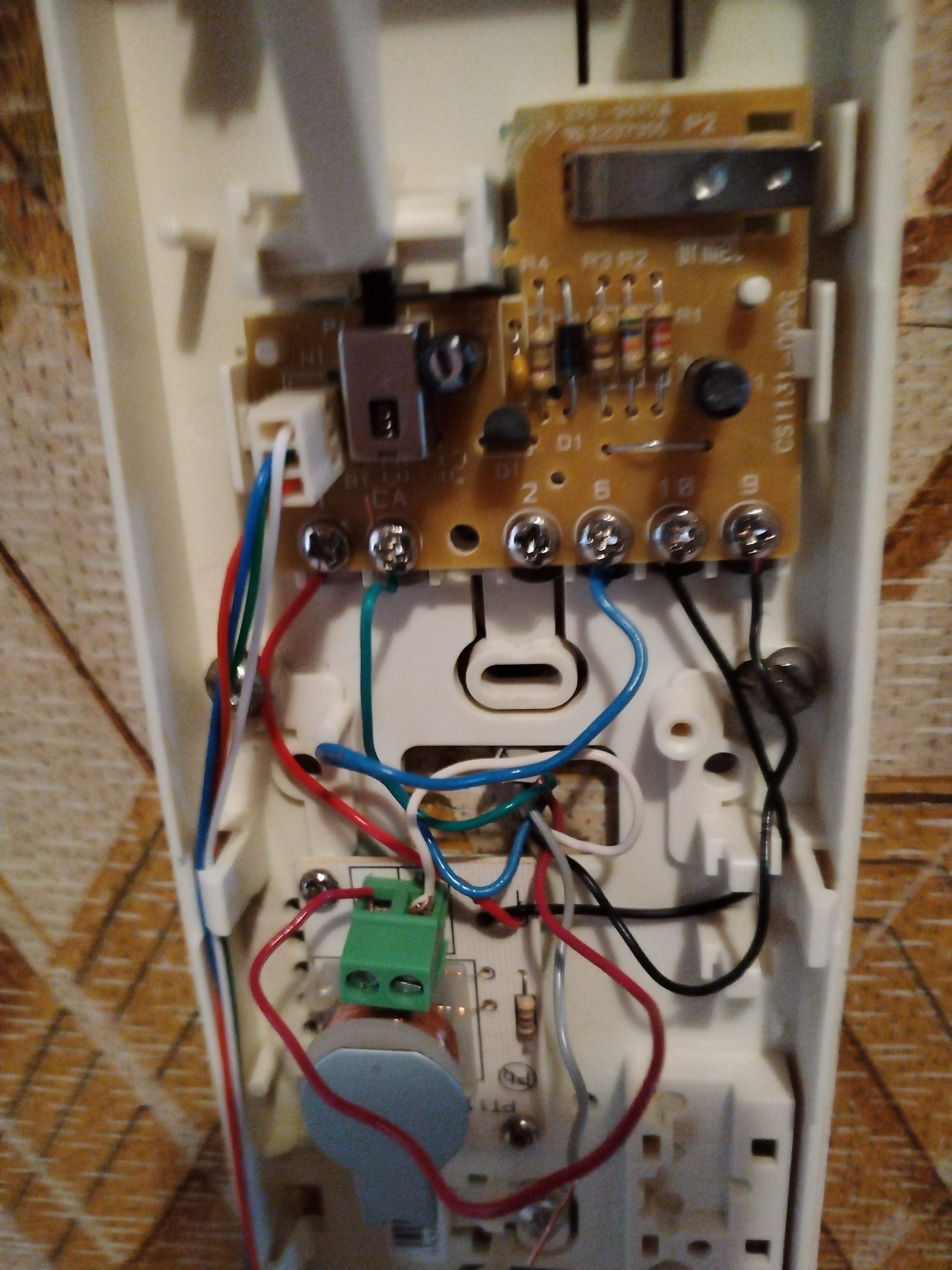

Come collegare fili nel nuovo citofono urmet130/11
Vedo sostituire un citofono Urmet 1130/1 con Urmet 1130/11 ba id numeri dei fili non corrispondono nel vecchio ho n1 colore verde 2 blu  9 nero 7 bianco 11 rosso nel nuovo ho n9 2 6 10 1  Cad erz1 ho collegato il  nero il2 blu irestanti fili dove devo collegarli se qualcuno mi può aiutare grazie
Roberto Garoscio
Metti una foto del vecchio con i fili collegati.
2 ore fa, Roberto Garoscio ha scritto:
Metti una foto del vecchio con i fili collegati.
Ho messo foto del vecchio e del nuovo
Blu Il 2 sul 2
Rosso 6-11-10  sul 6
Bianco 7 su RZ
nero 9 su 9
Verde 1 su 1 del circuito a parte vicino RZ
Ca rimane scollegato
Ggrazie  ora mi funziona ma la suoneria e bassa che posso fare grazie
1 ora fa, soltec ha scritto:
Blu Il 2 sul 2
Rosso 6-11-10  sul 6
Bianco 7 su RZ
nero 9 su 9
Verde 1 su 1 del circuito a parte vicino RZ
Ca rimane scollegato
Si Ca rimane scollegata
Si Ca rimane scollegata ho devo mettere un altro filo
Roberto Garoscio
2 minuti fa, Paolo03 ha scritto:
Si Ca rimane scollegata ho devo mettere un altro filo
Rimane scollegata
Ggrazie  ora mi funziona ma la suoneria e bassa che posso fare grazie
Prova a regolarla. Oppure mettici quella del vecchio citofono.
Quella del 1130/16 è un pò più bassa.
26 minuti fa, soltec ha scritto:
Prova a regolarla. Oppure mettici quella del vecchio citofono.
Quella del 1130/16 è un pò più bassa.
E come faccio a mettere quella del vecchio citofono ho un filo in più non vorrei che bisogna collegarlo insieme ad altri morsetti
3 ore fa, soltec ha scritto:
Blu Il 2 sul 2
Rosso 6-11-10  sul 6
Bianco 7 su RZ
nero 9 su 9
Verde 1 su 1 del circuito a parte vicino RZ
Ca rimane scollegato
Della suoneria del vecchio  devi usare il morsetto RZ e il filo nero che esce dalla scheda.
La colleghi ai due fili neri che sono collegati sulla suoneria del nuovo 1130/16
