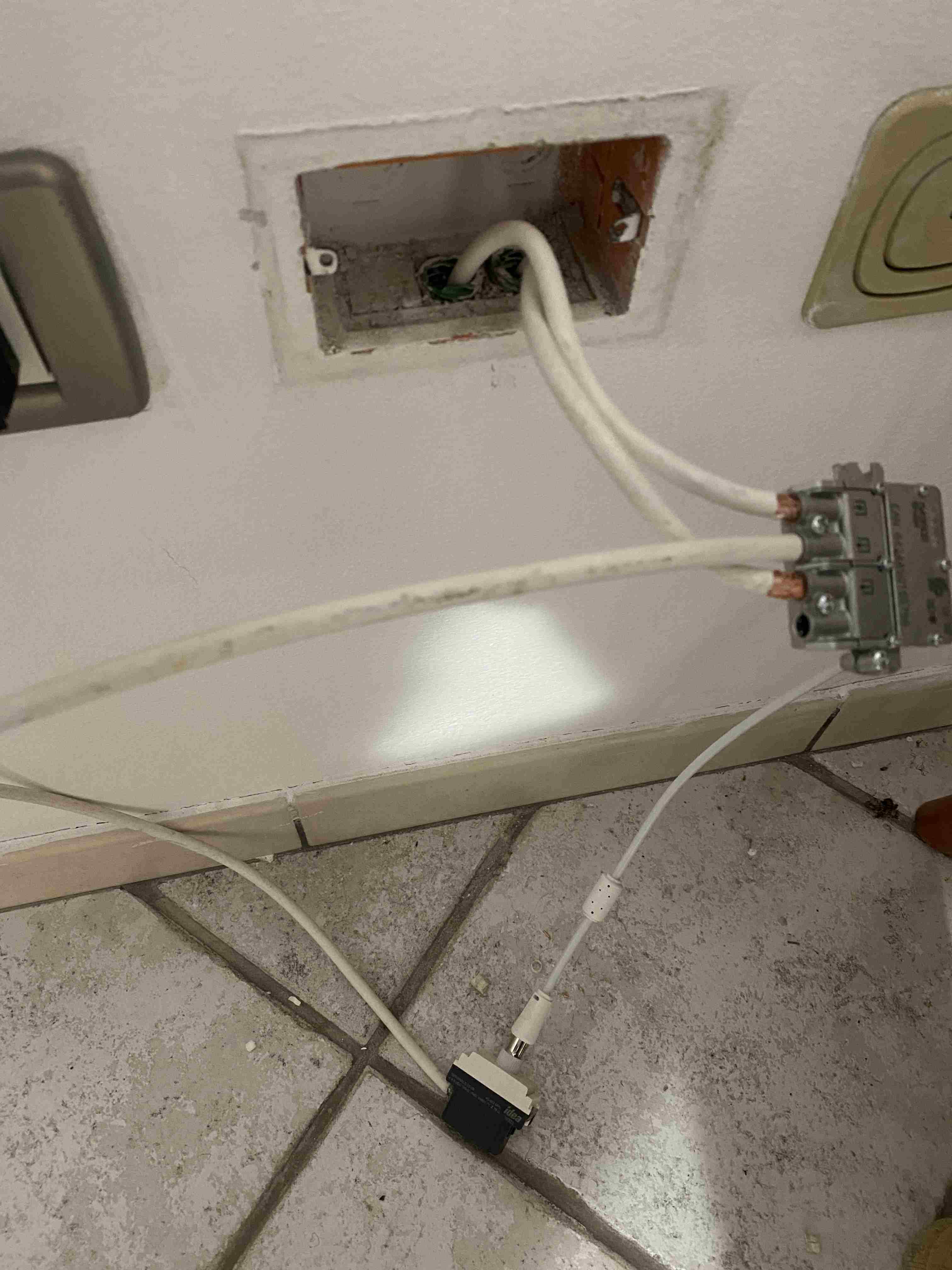

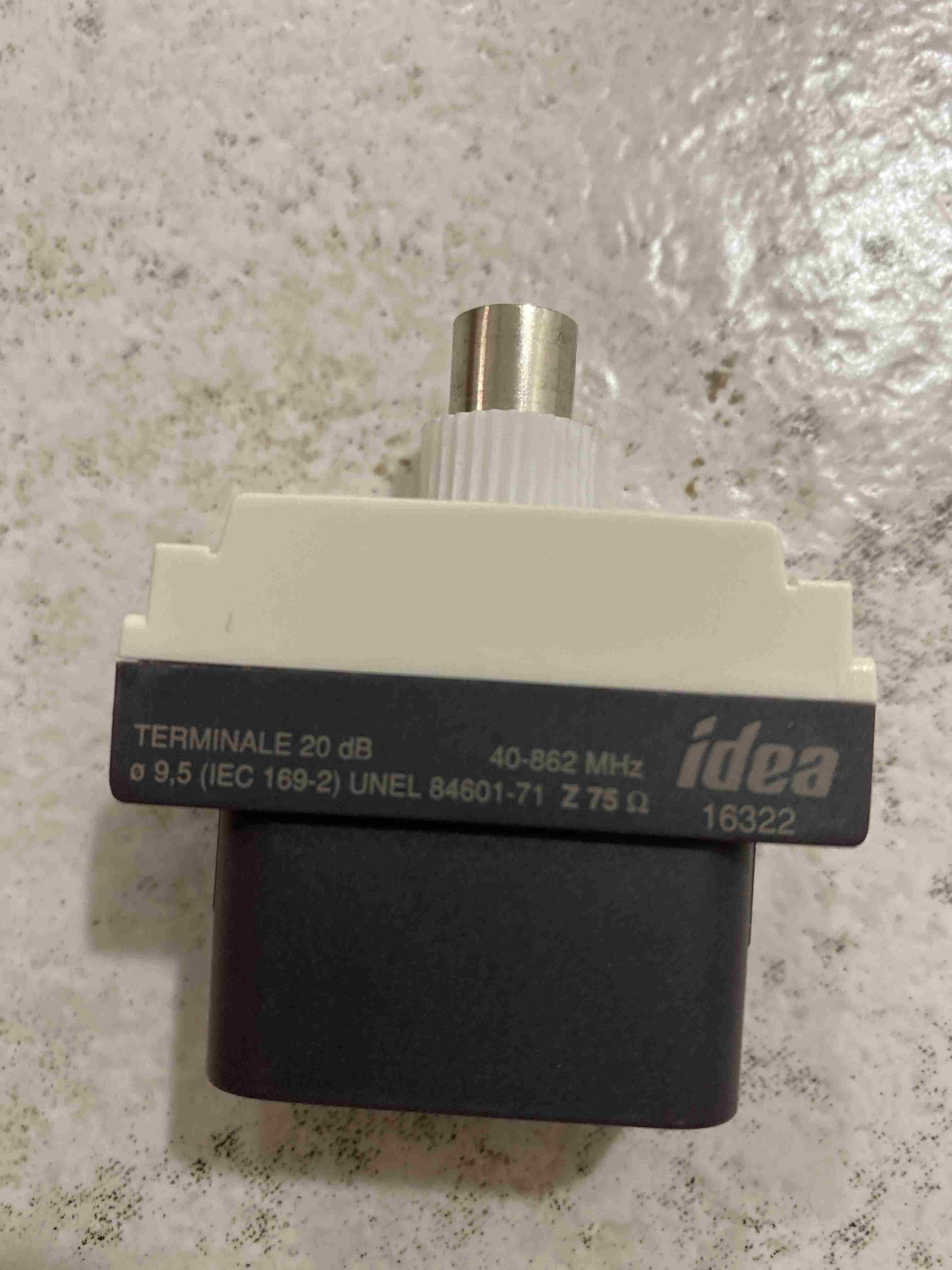

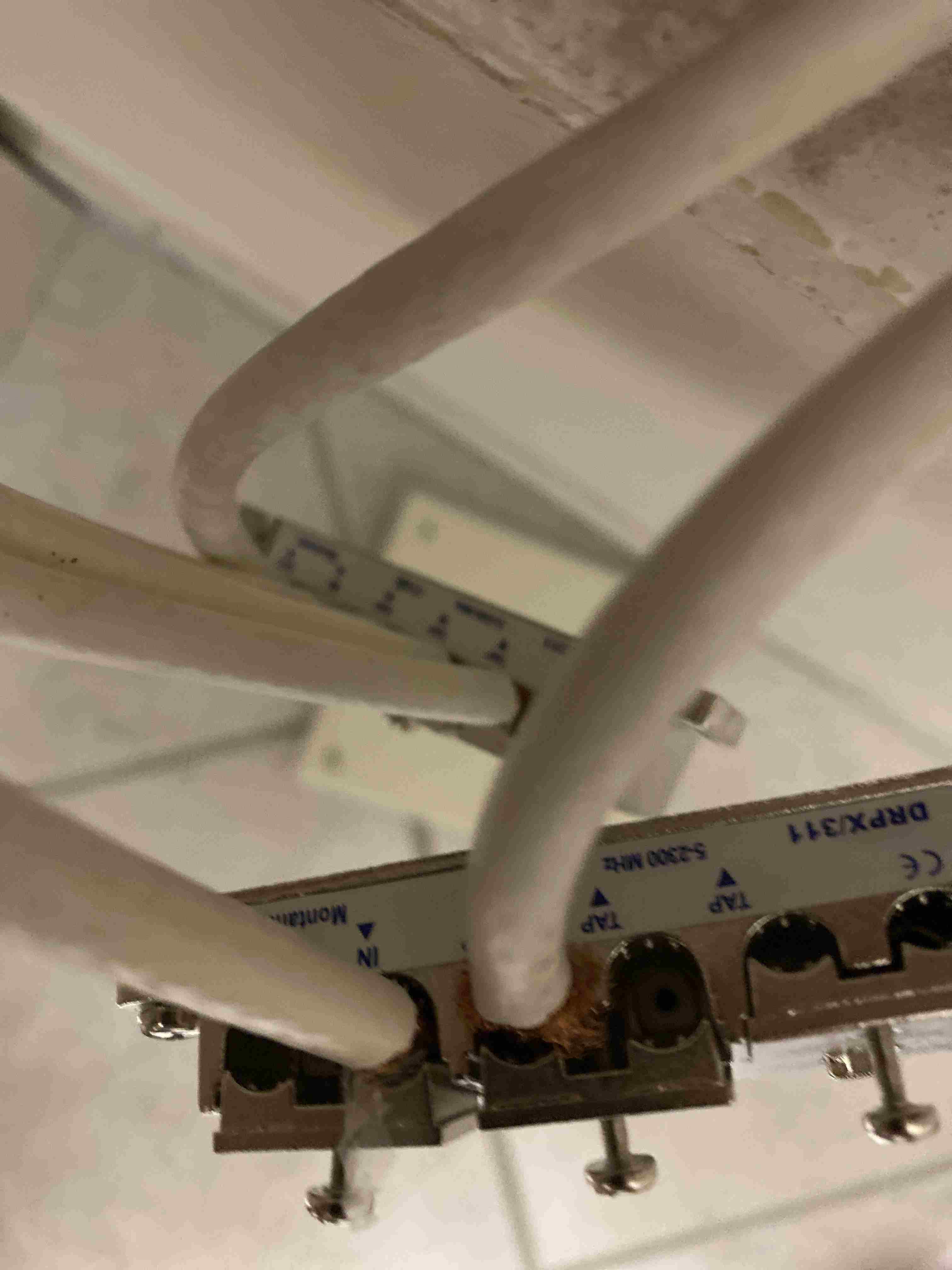

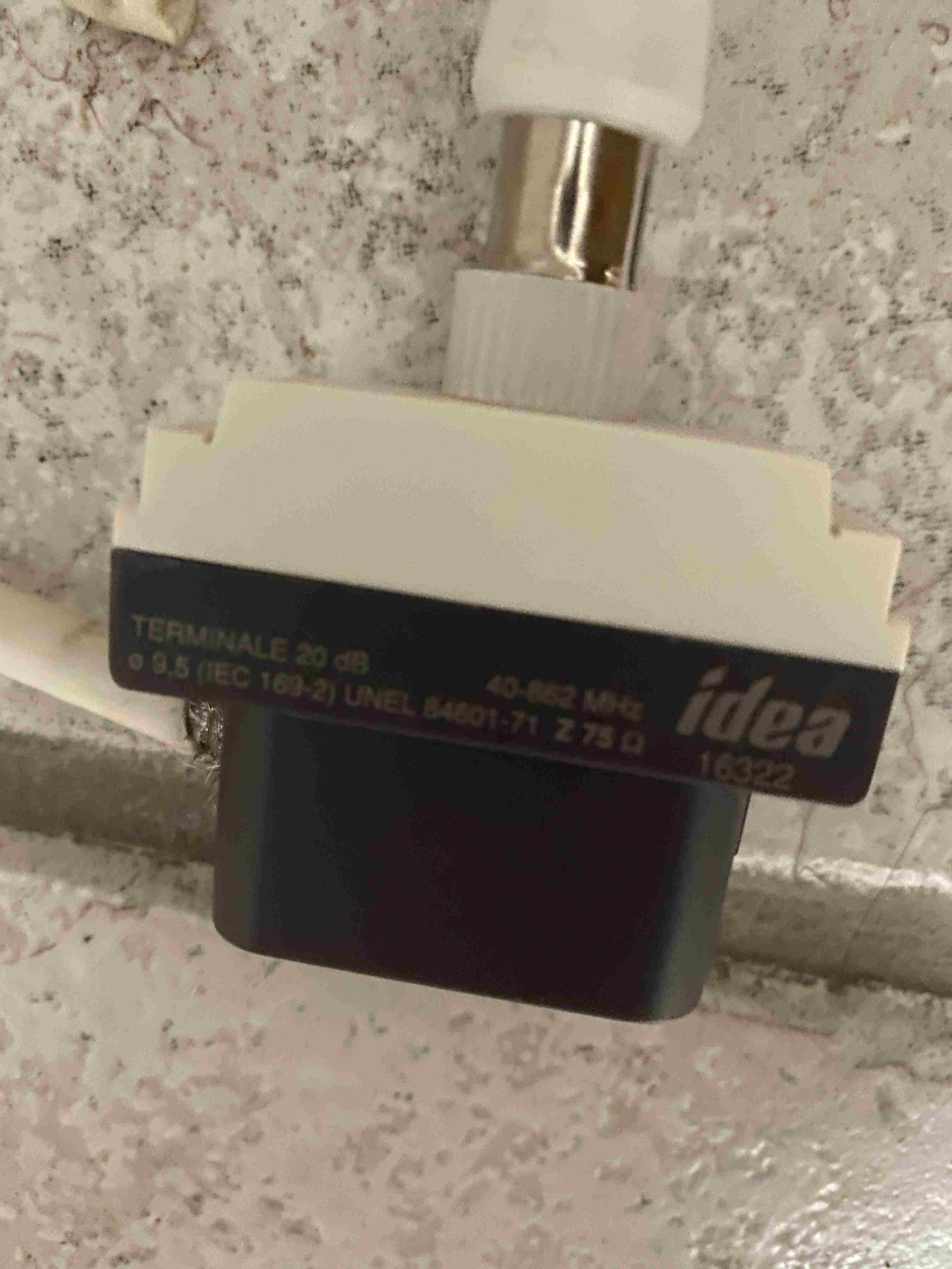

GokuGoku Inserita: 13 agosto 2022 Autore Segnala Inserita: 13 agosto 2022 Nel derivatore va bene che lo messo nel TAP? Attenuazione di 11 db.
felix54 Inserita: 13 agosto 2022 Segnala Inserita: 13 agosto 2022 (modificato) No che non va bene, senno non lo avrei scritto in precedenza. Andrebbe bene se non avessi collegato prese passanti sulle uscite TAP. La modifica del partitore serve a recuperare un po' po' più di segnale infatti un partitore a due vie attenua 4 dB e uno a tre vie 6-7 dB anziché gli 11,5 del derivatore Modificato: 13 agosto 2022 da felix54
GokuGoku Inserita: 13 agosto 2022 Autore Segnala Inserita: 13 agosto 2022 3 ore fa, felix54 ha scritto: No che non va bene, senno non lo avrei scritto in precedenza. Andrebbe bene se non avessi collegato prese passanti sulle uscite TAP. La modifica del partitore serve a recuperare un po' po' più di segnale infatti un partitore a due vie attenua 4 dB e uno a tre vie 6-7 dB anziché gli 11,5 del derivatore quello che non ho capito il cavo che va giu in taverna nel deviatore dove lo devo mettere?
felix54 Inserita: 13 agosto 2022 Segnala Inserita: 13 agosto 2022 Cosa c'entra il "deviatore" e da dove è spuntato fuori? Attualmente hai un cavo che dall'uscita tap del derivatore va alla prima presa delle due in cascata. Stacchi la prima presa e al posto suo ci colleghi il partitore. Del partitore usi le due uscite per collegarci due prese di tipo diretto.... cosa non ti è chiaro?
GokuGoku Inserita: 13 agosto 2022 Autore Segnala Inserita: 13 agosto 2022 8 minuti fa, felix54 ha scritto: Cosa c'entra il "deviatore" e da dove è spuntato fuori? Attualmente hai un cavo che dall'uscita tap del derivatore va alla prima presa delle due in cascata. Stacchi la prima presa e al posto suo ci colleghi il partitore. Del partitore usi le due uscite per collegarci due prese di tipo diretto.... cosa non ti è chiaro? scusami volevo dire derivatore. quindi alla fine non devo toccare niente dentro casa devo solo toccare sotto e mettere un partitore con le prese di tipo diretto. Basta cosi? non ce un modo senza comprare quelle dirette?
felix54 Inserita: 13 agosto 2022 Segnala Inserita: 13 agosto 2022 15 minuti fa, GokuGoku ha scritto: non ce un modo senza comprare quelle dirette? Intanto per provare potresti usare le due che già hai, staccando la seconda dell'altra cascata che hai impropriamente fatto al piano superiore e provi così. Se funziona, ne acquisti una nuova per averne due in totale per collegarle entrambe al partitore.
GokuGoku Inserita: 13 agosto 2022 Autore Segnala Inserita: 13 agosto 2022 23 minuti fa, felix54 ha scritto: Intanto per provare potresti usare le due che già hai, staccando la seconda dell'altra cascata che hai impropriamente fatto al piano superiore e provi così. Se funziona, ne acquisti una nuova per averne due in totale per collegarle entrambe al partitore. Quindi scollego le due che ho in casa vimar plana e provo a mettere il deviatore su quelle che ho sotto della vimar idea?
GokuGoku Inserita: 13 agosto 2022 Autore Segnala Inserita: 13 agosto 2022 Questo va bene come partitore? Televes 543503 - Mini splitter EasyF 2D, da 5-2.400 MHz, 4,3/4 dB https://amzn.eu/d/brfu7UN
felix54 Inserita: 13 agosto 2022 Segnala Inserita: 13 agosto 2022 (modificato) 36 minuti fa, GokuGoku ha scritto: Quindi scollego le due che ho in casa vimar plana e provo a mettere il deviatore su quelle che ho sotto della vimar idea? Il partitore deve esere collegato alle due prese di tipo diretto, non quelle passanti. Le dirette hanno un solo morsetto di collegameto e non puoi confonderle con quelle che ne hanno due Sì, il televes 543503 va benissimo Modificato: 13 agosto 2022 da felix54
GokuGoku Inserita: 13 agosto 2022 Autore Segnala Inserita: 13 agosto 2022 10 minuti fa, felix54 ha scritto: Il partitore deve esere collegato alle due prese di tipo diretto, non quelle passanti. Le dirette hanno un solo morsetto di collegameto e non puoi confonderle con quelle che ne hanno due Sì, il televes 543503 va benissimo Quindi non li posso collegarla ne con la tavernetta ne con l’altra stanza perché li ho 2 passanti. Dirette le ho nelle altre stanze con un solo ingresso ma partono tutte dal derivatore.
felix54 Inserita: 13 agosto 2022 Segnala Inserita: 13 agosto 2022 10 minuti fa, GokuGoku ha scritto: Quindi non li posso collegarla ne con la tavernetta ne con l’altra stanza perché li ho 2 passanti. Dirette le ho nelle altre stanze con un solo ingresso ma partono tutte dal derivatore. Non ci capiamo. Hai due cascate di prese, entrambe costituite da una presa passante da 10 dB ed una presa diretta. La prova per la taverna la puoi fare procurandoti un partitore e usare momentaneamnte due prese di tipo diretto, quella attualmente in taverna ed un'altra del piano superiore. Come è auspicabile, se funziona, ti basta acquistare una presa diretta per rimpiazzare quella del piano superiore che hai usato per la prova ed il gioco è fatto. A tua scelta, se vuoi fare la stessa modifica al piano superiore, ti procuri i materiali e modifichi anche l'altra cascata. Se vuoi lasciare tutto com'è ora al piano superiore, lascia la cascata attuale.
GokuGoku Inserita: 13 agosto 2022 Autore Segnala Inserita: 13 agosto 2022 26 minuti fa, felix54 ha scritto: Non ci capiamo. Hai due cascate di prese, entrambe costituite da una presa passante da 10 dB ed una presa diretta. La prova per la taverna la puoi fare procurandoti un partitore e usare momentaneamnte due prese di tipo diretto, quella attualmente in taverna ed un'altra del piano superiore. Come è auspicabile, se funziona, ti basta acquistare una presa diretta per rimpiazzare quella del piano superiore che hai usato per la prova ed il gioco è fatto. A tua scelta, se vuoi fare la stessa modifica al piano superiore, ti procuri i materiali e modifichi anche l'altra cascata. Se vuoi lasciare tutto com'è ora al piano superiore, lascia la cascata attuale. Ok il partitore lo ordinato. se apposto di smontare quella di sopra per fare la prova sotto eliminando quella passante prendo questo modello che ho già 16320.B vimar idea va bene comunque?
felix54 Inserita: 13 agosto 2022 Segnala Inserita: 13 agosto 2022 Dalle specifiche viene descritta come presa semplice e non c'è riportata alcuna attenuazione per cui mi aspetto che sia idonea allo scopo
GokuGoku Inserita: 15 agosto 2022 Autore Segnala Inserita: 15 agosto 2022 Il 13/8/2022 alle 23:33 , felix54 ha scritto: Dalle specifiche viene descritta come presa semplice e non c'è riportata alcuna attenuazione per cui mi aspetto che sia idonea allo scopo Ciao sto provando ma finché il cavo dell’antenna lo metto nell’uscita Tap del derivatore non va.
felix54 Inserita: 15 agosto 2022 Segnala Inserita: 15 agosto 2022 Sei sicuro di aver fatto correttamente i collegamenti?
GokuGoku Inserita: 15 agosto 2022 Autore Segnala Inserita: 15 agosto 2022 8 minuti fa, felix54 ha scritto: Sei sicuro di aver fatto correttamente i collegamenti? Avevi detto così?
GokuGoku Inserita: 15 agosto 2022 Autore Segnala Inserita: 15 agosto 2022 Ho anche provato a scollegate tutti i derivatori e ho messo solo l’ingresso è il cavo che va alla taverna nel Tap vi vede ma va a tratti mentre se lo collego all’uscita del montante va bene che si vede ma il livello è il 40%.
felix54 Inserita: 15 agosto 2022 Segnala Inserita: 15 agosto 2022 12 minuti fa, GokuGoku ha scritto: Avevi detto così? Come faccio a capirlo se non so dove vanno i vari cavi? La dicitura terminale sulla presa ninfa dubitare e data la foto sfocata non mi riesce di leggerne la sigla. Prova a collegate i due TV direttamente alle uscite del psrtititore in modo da non utilizzare le prese.
GokuGoku Inserita: 15 agosto 2022 Autore Segnala Inserita: 15 agosto 2022 (modificato) 11 minuti fa, felix54 ha scritto: Come faccio a capirlo se non so dove vanno i vari cavi? La dicitura terminale sulla presa ninfa dubitare e data la foto sfocata non mi riesce di leggerne la sigla. Prova a collegate i due TV direttamente alle uscite del psrtititore in modo da non utilizzare le prese. Il cavo di ingresso del partitore va nell’uscita del derivatore TAP le due uscite del partitore una va alla presa che ti ho fatto la foto 16322 “te la rimando” e l’altra va a alla presa 16306.01.B. Non era come avevi detto tu? come faccio a non utilizzare le prese dopo il cavo come lo metto dietro alla tv? Modificato: 15 agosto 2022 da GokuGoku
felix54 Inserita: 15 agosto 2022 Segnala Inserita: 15 agosto 2022 (modificato) Dammi tempo di arrivare al PC perché dal cell mi viene più scomodo andate indietro a rileggere i precedenti post Modificato: 15 agosto 2022 da felix54
GokuGoku Inserita: 15 agosto 2022 Autore Segnala Inserita: 15 agosto 2022 Vedi qui ho collegato solo l’ingresso (montante) è l’uscita Tap che va giù poi ho scollegato tutto. In questo momento, GokuGoku ha scritto: Vedi qui ho collegato solo l’ingresso (montante) è l’uscita Tap che va giù poi ho scollegato tutto.
GokuGoku Inserita: 15 agosto 2022 Autore Segnala Inserita: 15 agosto 2022 Una cosa che non mi spiego come sia possibile che scollegando tutto in una tv si vedono i canali Mediaset metre la Rai no? 🤦🏻 Riccollegandolo si rivede la Rai!! questo è dentro casa.
felix54 Inserita: 15 agosto 2022 Segnala Inserita: 15 agosto 2022 (modificato) 35 minuti fa, GokuGoku ha scritto: Vedi qui ho collegato solo l’ingresso (montante) è l’uscita Tap che va giù poi ho scollegato tutto. E quindi? Intanto ti spiego come sarebbero dovute funzionare le cose, in base a cosa hai postato. Hai scritto che non funzionano soltanto le prese in taverna mentre delle altre due in cascata non hai fatto menzione, quindi dò per scontato che funzionano, magari al limite ma funzionano. Dalle sigle che hai postato le prese passanti si direbbero entrambe da 14 dB. Ora, alla luce di questi dati, l'unica differenza fra le due cascate è costituita dalla lunghezza dei cavi, 10 mt per arrivare all'ultima presa della prima cascata e 17 metri nel caso della seconda cascata. A rigor di logica, una differenza insignificante se i cavi sono uguali fra loro e di buona fattura. Come già scritto in precedenza, montare prese passanti sulle uscite derivate (TAP) è un'errore, sopratutto per lo sbilanciamento in potenza fra le prese di tipo diretto e quelle passanti. Non avendo strumenti di misura, l'unica ipotesi fattibile è pensare che la prima cascata funziona al limite della potenza mentre la pur piccola differenza di attenuazione sulla seconda cascata fa la differenza perchè il segnale scende sotto la soglia inima di ricezione. C'è poi un altro aspetto da non trascurare, ovvero, se il segnale è troppo basso sulla presa passante, non necessariamente il problema si ripercuoterebbe anche sulla seconda presa che di attenuazione subisce soltanto 2 dB circa anzichè i 14 della prima presa della cascata. Con la modifica del partitore hai un'attenuazione di soli 4 dB anzichè i 14 delle prese passanti, quindi 10 in meno sulla prima presa a scapito di un paio di dB in più sulla seconda presa che non possono fare la differenza. Se i problemi li hai su entrambe le prese della cascata in taverna, il problema va cercato nei cavi, nelle connessioni ecc. Modificato: 15 agosto 2022 da felix54
felix54 Inserita: 15 agosto 2022 Segnala Inserita: 15 agosto 2022 (modificato) 24 minuti fa, GokuGoku ha scritto: Una cosa che non mi spiego come sia possibile che scollegando tutto in una tv si vedono i canali Mediaset metre la Rai no? 🤦🏻 Riccollegandolo si rivede la Rai!! questo è dentro casa. Se continui a scrivere prima che io risponda ai tuoi precedenti cmmenti, continueremo a correrci dietro senza un filo logico... La domanda che hai posto adesso dà conferma a cosa avevo scritto, ovvero c'è qualcosa di strano che bisogna ancora scoprire... Modificato: 15 agosto 2022 da felix54
felix54 Inserita: 15 agosto 2022 Segnala Inserita: 15 agosto 2022 (modificato) post inserito per errore nel posto sbagliato Modificato: 15 agosto 2022 da felix54
