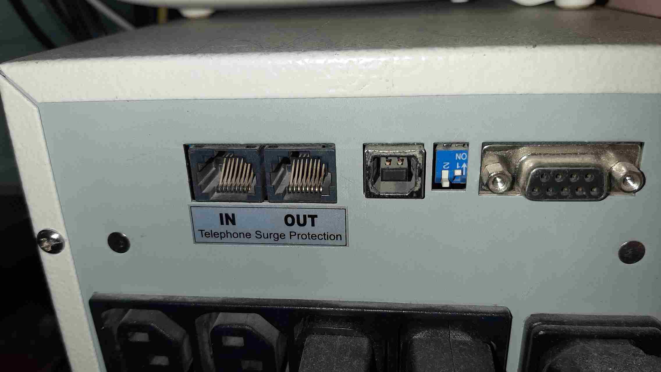

sporting77 Inserito: 14 agosto 2022 Segnala Share Inserito: 14 agosto 2022 Buongiorno, avrei gentilmente bisogno del manuale e, se qualcuno ne fosse in possesso dello schema elettrico di questo UPS. Avrei necessità di collegarlo via usb al pc, ma non conosco il settaggio dei microswitch, di cui allego foto che dovrebbero servire per switchare da Seriale a USB, grazie mille Link al commento Condividi su altri siti More sharing options...
Ctec Inserita: 14 agosto 2022 Segnala Share Inserita: 14 agosto 2022 Boh, manuale non si trova (figuriamoci gli schemi!!!). Ma con 2 interruttori hai solo 4 possibilità, non sono molti tentativi... Link al commento Condividi su altri siti More sharing options...
sporting77 Inserita: 14 agosto 2022 Autore Segnala Share Inserita: 14 agosto 2022 Hai ragione, ma non vorrei combinare qualche guaio Link al commento Condividi su altri siti More sharing options...
Ctec Inserita: 15 agosto 2022 Segnala Share Inserita: 15 agosto 2022 Non credo. Nella brochure dice che serve a selezionare la usb o la rs232, basta casomai che prima di impostare lo switch tu spenga lo UPS. Link al commento Condividi su altri siti More sharing options...
sporting77 Inserita: 30 agosto 2022 Autore Segnala Share Inserita: 30 agosto 2022 ok grazie mille Link al commento Condividi su altri siti More sharing options...
