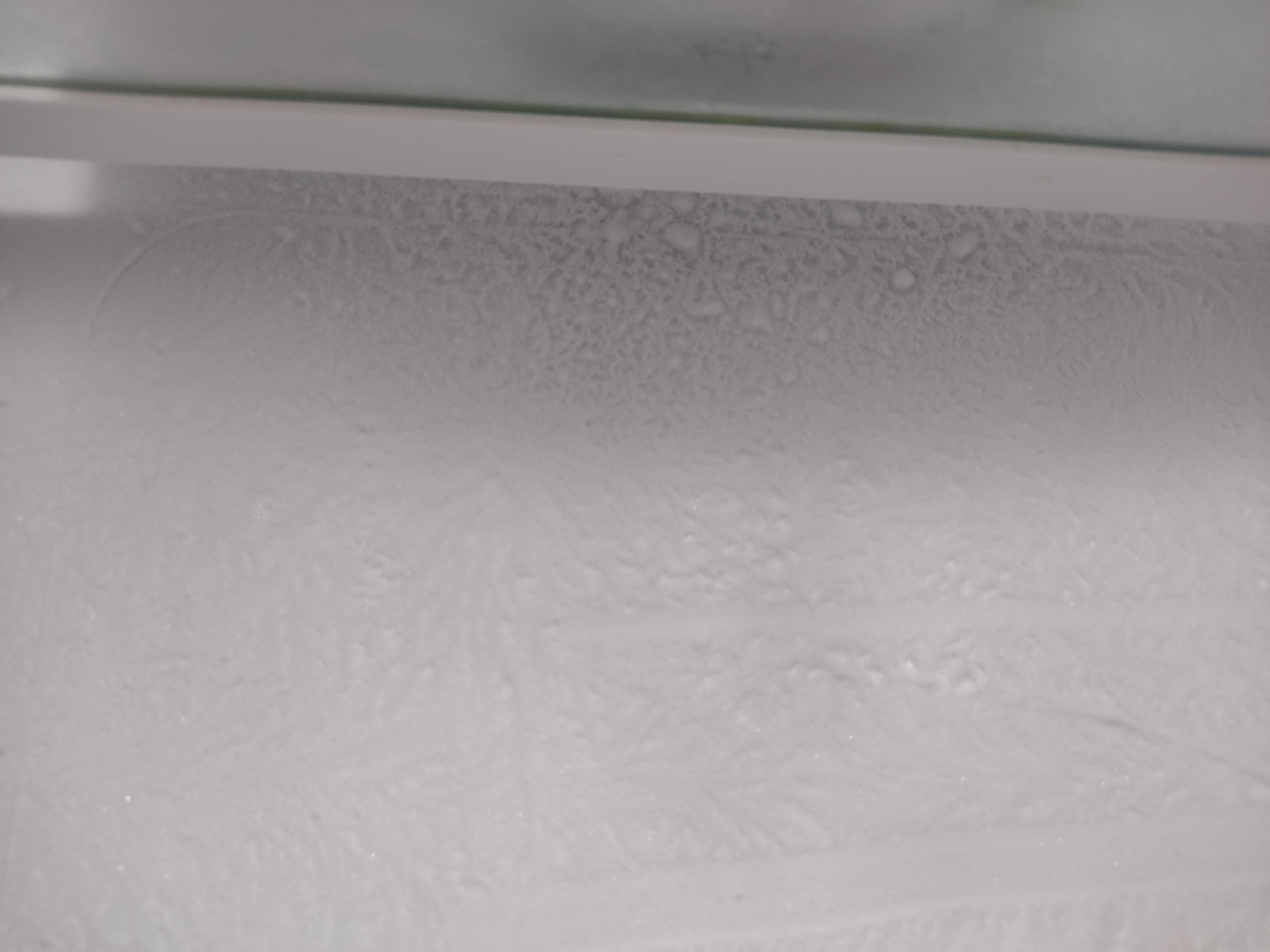

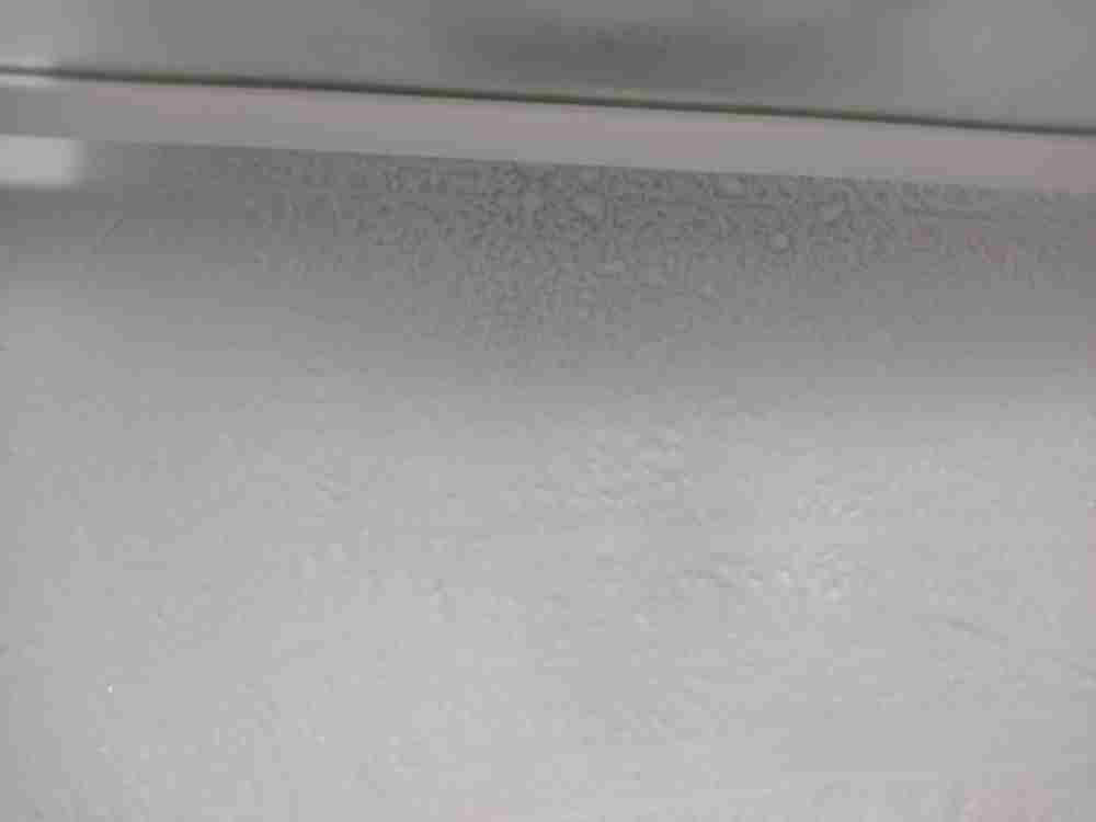

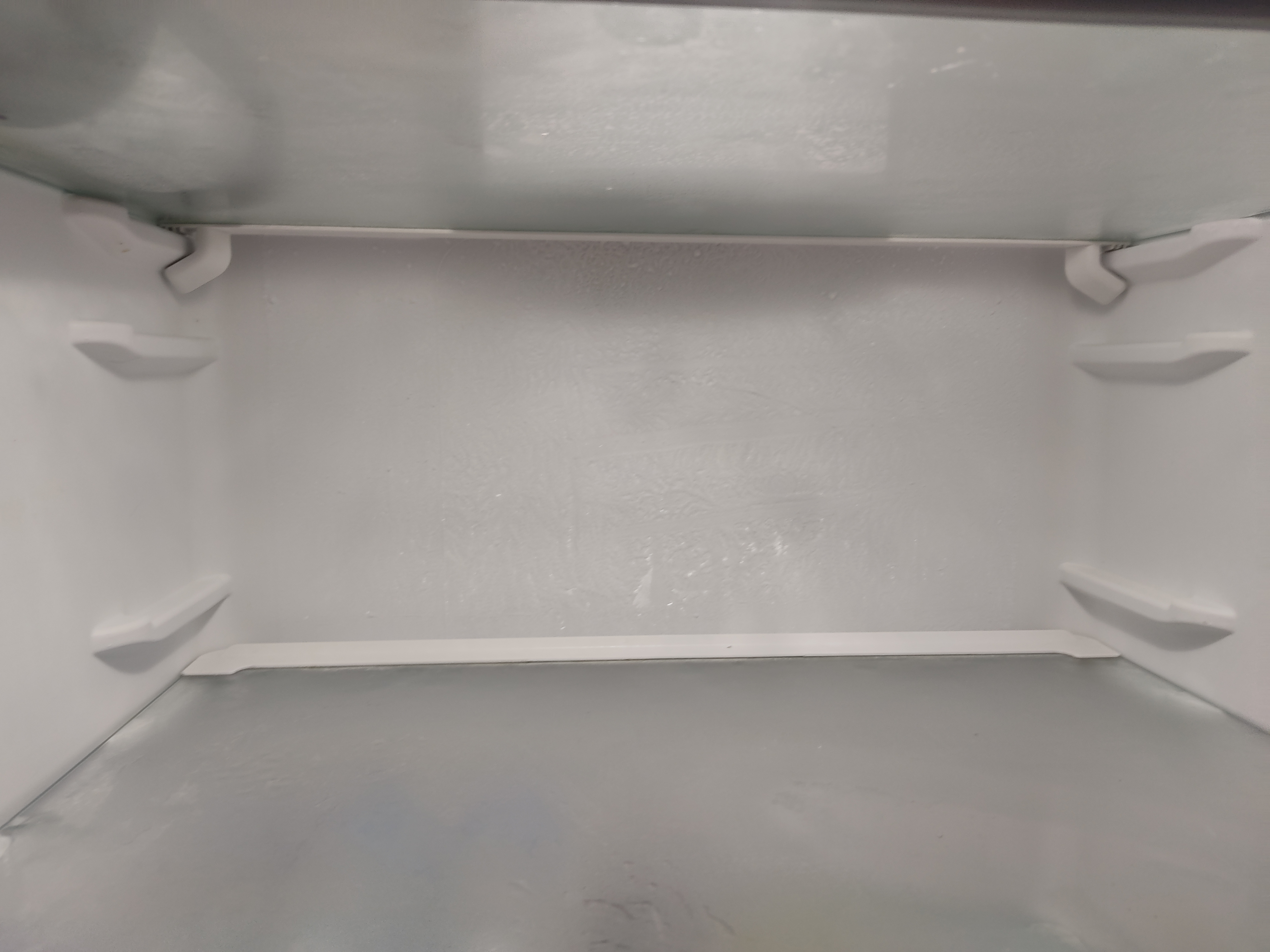

Hotpoint LH8FF20A (termostato)
Buongiorno a tutti e grazie x l'inserimento nel forum ...
Inizio con una domanda facile, ma dove lo trovo il termostato ( Elettronico)  per questo frigo ? Nel senso come si smonta .. non ho trovato nessun manuale...
Stefano Dalmo
Non lo trovi il termostato fisico  isolato.
è la scheda  madre che gestisce la temperatura attraverso i sensori
Trovata la scheda.....
Il problema è che si forma ghiaccio sul fondo del frigo, il termostato non stacca mai, sarà la scheda o i sensori?
Modificato: da Elvitto
54 minuti fa, Elvitto ha scritto:
Trovata la scheda.....
Il problema è che si forma ghiaccio sul fondo del frigo, il termostato non stacca mai, sarà la scheda o i sensori?
Correggo, il termostato stacca, però si forma sempre ghiaccio sul fondo ... Il freezer è ok ...
Stefano Dalmo
Posta delle foto del problema che vedi. Forse facciamo prima.
IMG_20220814_200836.thumb.jpg.081c4d80e2a35cda29279f4764cf75cf.jpgnon rende molto... nel giro di qualche giorno si forma uno strato di ghiaccio sulla parete in fondo .. ora si vede poco xchè appena sbrinato...IMG_20220814_200823.thumb.jpg.2084f2490f9765da2f5c0d4390958d45.jpg
Stefano Dalmo
Non si vede niente   e quello che si vede non  è ampio da vedere da dove parte la brina  iniziando da sopra  e dove termina .
 Dopo un quarto d'ora che è ripartito il compressore  , metti la mano vicino alla parete frontale , se ad occhio non riesci a definire fin dove brina la parete e vedi dove termina . Come distanza dal vetro del vano frutta .
Fai una foto  con un segno o misura a quanto  si ferma la brina.
