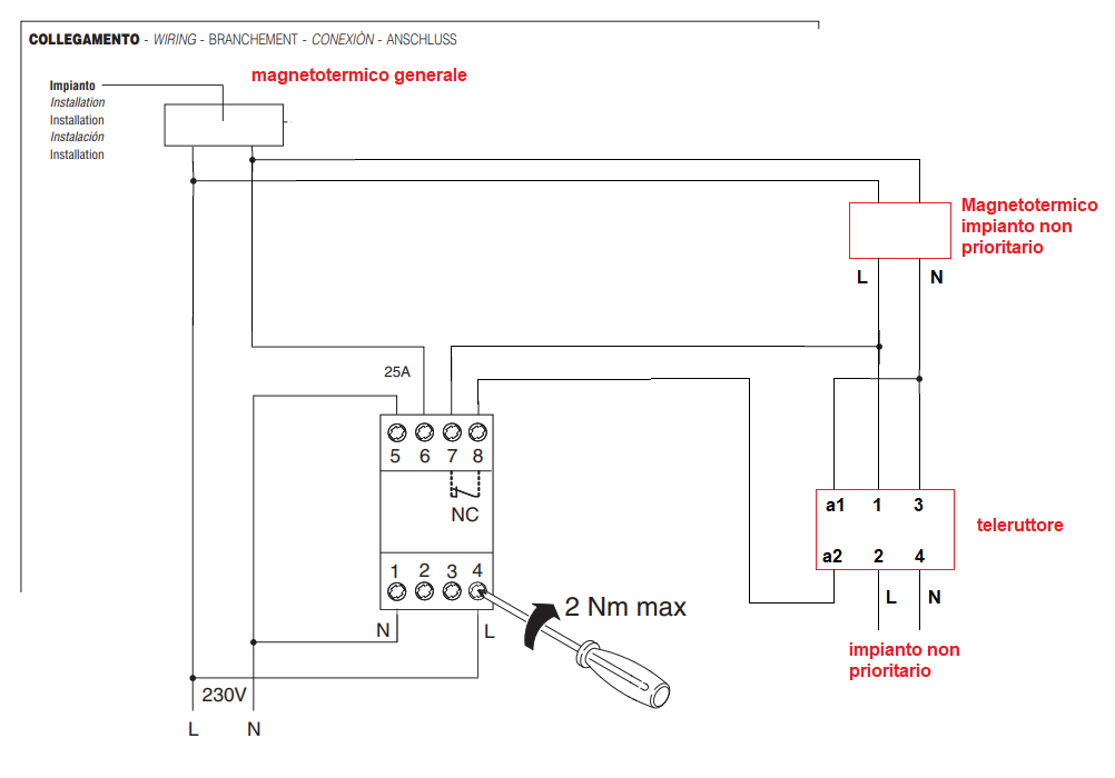

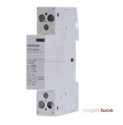

Collegare un relè aggiuntivo per aumentare la portata di un altro relè
Salve a tutti, devo collegare un relè per aumentare la portata di un un altro relè
Mi chiedo i contatti dei 2 relè vanno collegati in serie
Mi potete allegare uno schema, così lo comprendo meglio
Grazie per le risposte. Buon ferragosto
Stefano Dalmo
Modificato: da Stefano Dalmo
Grazie Stefano per la risposta. L'altro Relè già lo possiedo per questo non lo compro nuovo
Ok ,i contatti dei 2 relè vanno collegati in parallelo
Vanno collegati in parallelo i contatti di un contattore abbinato a una centralina gestione carichi per aumentare la portata della centralina
Buon ferragosto
14 minuti fa, casa74 ha scritto:
Ok ,i contatti dei 2 relè vanno collegati in parallelo
no! non e' garantito che la corrente si ripartisce in modo proporzionale alla portata dei contatti.
posta il circuito originale e le foto dei due relè per vedere se basta sostituire il relè o realizzare una cascata
Modificato: da Peper
Ciao, peper grazie per la risposta
Io dovrei installare un p comfort della Gewiss, vorrei aggiungere un contatore per aumentare la portata del relè interno del p comfort
Il contatore che possiedo io è di marca siemens allego foto
Mi potresti fare uno schema di collegamento tra il p comfort e il contatore siemens
Ancora devo comprare il p comfort
Buon ferragosto s-l400.jpg.f42dbf2f479b7b8e3683025c934c75aa.jpg
23 minuti fa, casa74 ha scritto:
Il contatore che possiedo io è di marca siemens allego foto
Questo non è un contatore, ma un contattore, ovvero relè di potenza.
Come è già stato scritto, fare il parallelo di 2 relè per aumentare la portata non è cosa buona e nemmeno giusta.
Per prima cosa è quasi certo che uno dei 2 relè chiuda e apra i contatti prima dell'altro, quindi questo relè dovrebbe farsi carico da solo della carico più gravoso che è quello della commutazione. Poi le resistenze di contatto dei 2 relè saranno sicuramente deifferenti è la corrente ha la pessima abitudine di seguire il percorso con minor resistenza, quindi la corrente non si ripartisce in modo eguale.
Ultimo i due relè sono anche di 2 costruttori differenti, quindi con caratteristiche differenti.
Per risparmiare qulche euro ora, ne spenderai di più poi avendo anche rovinato 2 componenti.
Maurizio Colombi
Personalmente ho sempre pilotato il relè aggiuntivo utilizzando un contatto del relè "di serie".
Non ci sono mai stati problemi.
Ecco lo schema; la parte a SX e' ripreso dallo schema di collegamento della Gewiss
Spero sia chiaro.
Note personali : il p1 confort e' già in grado di supportare 16A; e' il caso aggiungere un teleruttore per 4 A in più?
Secondo me ti bastano e avanzano 16A per un impianto non prioritario.
Modificato: da Peper
Dipende da cosa ci devi alimentare....
Salve a tutto,sto leggendo adesso, per Livio si ho sbagliato a scrivere si tratta di un  contattore
 Grazie a peper per lo schema ,in base allo schema il neutro al uscita del differenziale va collegato al morsetto 5 e 6 e 1 del p-comfort
Mi chiedo e giusto?.grazie per le risposte
Volevo dire il neutro al uscita del magnetotermico generale
Il neutro all'uscita del magnetotermico differenziale entra nel morsetto 6 del p-confort ed esce dal morsetto 5.
Tra 6 e 5 c'e' un sensore di corrente per l'intervento del p-confort.
1 e 4 sono l'alimentazione del p-confort.
Bada che quella parte l'ho presa pari pari dallo  schema suggerito da Gewiss.
Secondo me è uno schema di massima solo indicativo perchè ogni quadro fa caso a se e bisogna adottare una soluzione specifica.
Al limite posti una foto del tuo quadretto di casa con i vari magnetotermici indicando quale vuoi prioritario e quale no.
Modificato: da Peper
Ciao Peper grazie per la risposta
In base al disegno tuo allegato, il neutro entra nel morsetto 6 del p-comfort e esce dal morsetto 5 ,il morsetto 1 si ponticella  col morsetto 5 e basta
La mia configurazione è classica composta da un MT generale e 3 MTD
1 linea prese1  linea luci 1linea PC
Io voglio che il p-comfort stacca  la linea prese ,linea carico non prioritario
Linea luci e linea PC carico prioritario
Mi faresti uno schema per essere più sicuro
Buona serata
