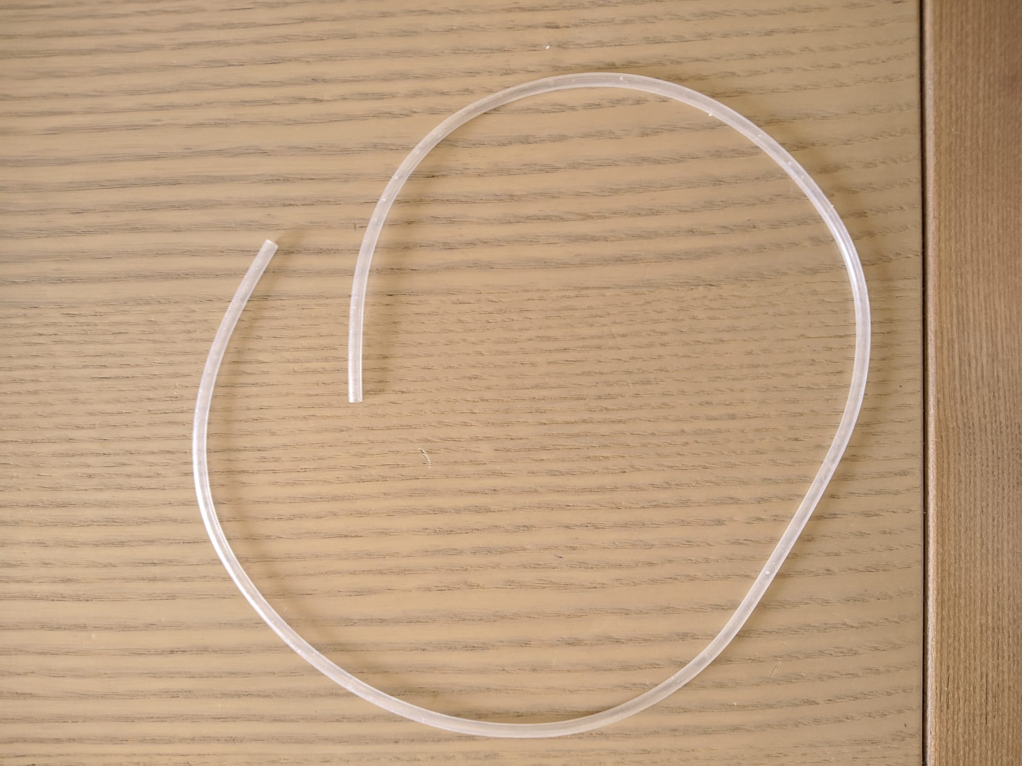

tubicino bianco Bosh
chiedo ai piu' esperti...
all'apertura della lavastoviglie Bosh con 2 mesi di vita trovo questo tubicino... come da foto...
cosa puo' essere?
è importante?
Ricorda tanto il tubicino del pressostato, che però su quelle macchine da quel che so non dovrebbe essere presente e che comunque se te lo fossi trovato in mano la macchina non funzionerebbe. Quindi aprendo lo sportello ti sei ritrovato davanti quel pezzo? Se fossi in te contatterei via mail la Bosch per chiedere lumi allegando un paio di foto, oppure farei vedere le foto a qualcuno che lavora in un centro assistenza
Stefano Dalmo
Scusa , ma non ho capito se è la prima volta che apri la porta della lavastoviglie e hai trovato questo tubicino, oppure la stai usando già da due mesi e solo adesso hai trovato il tubicino nella lavastoviglie.
