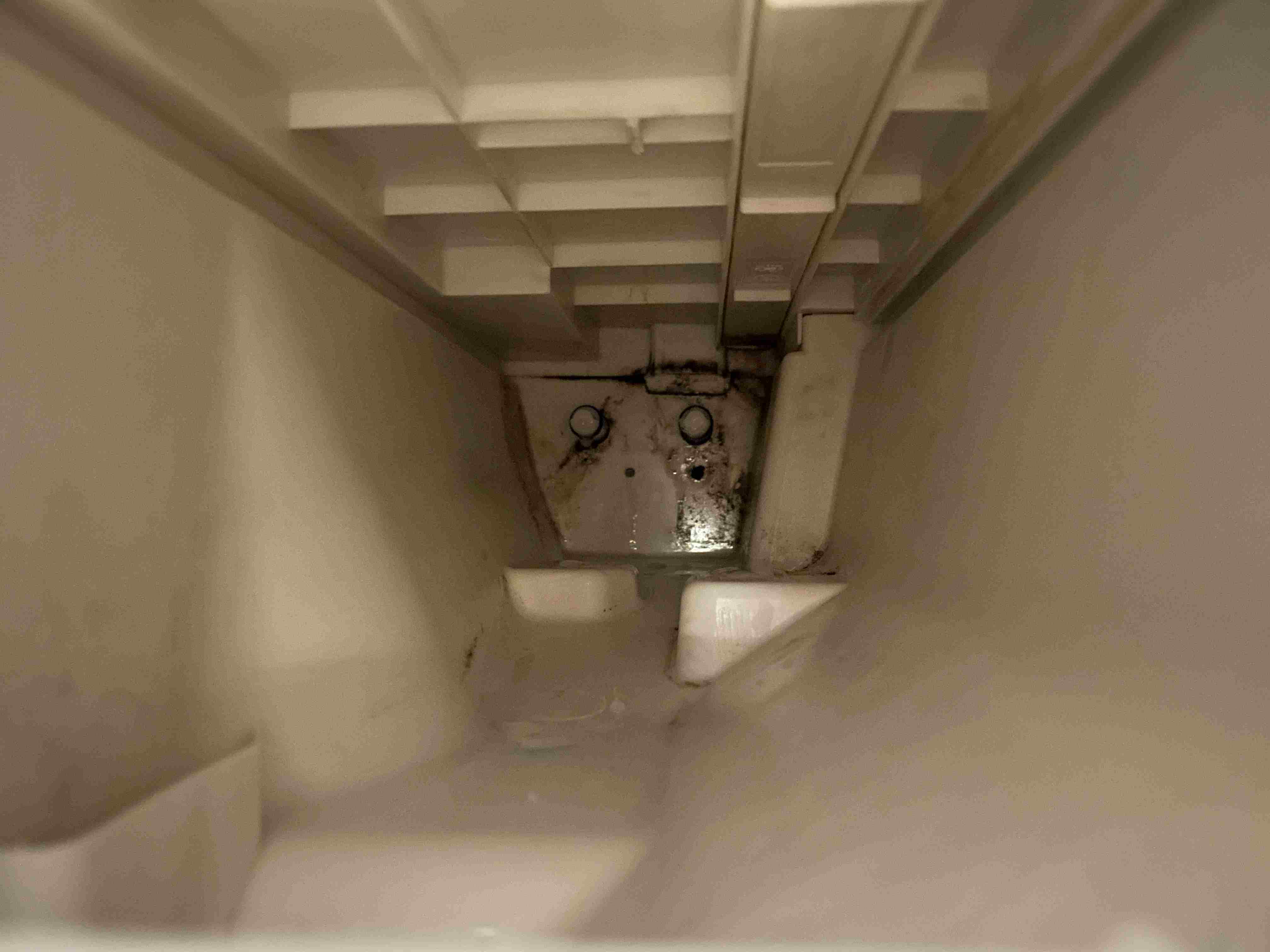

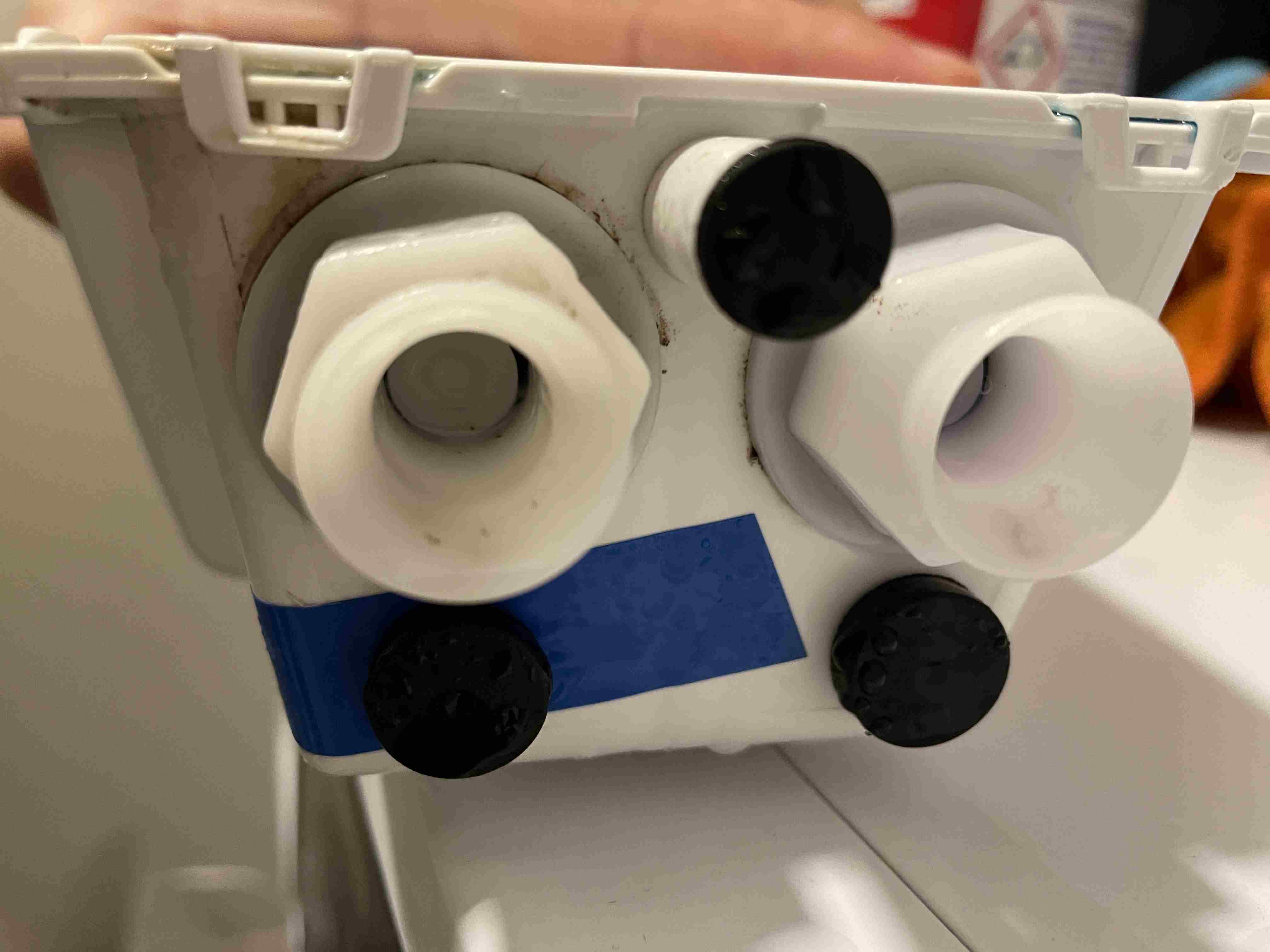

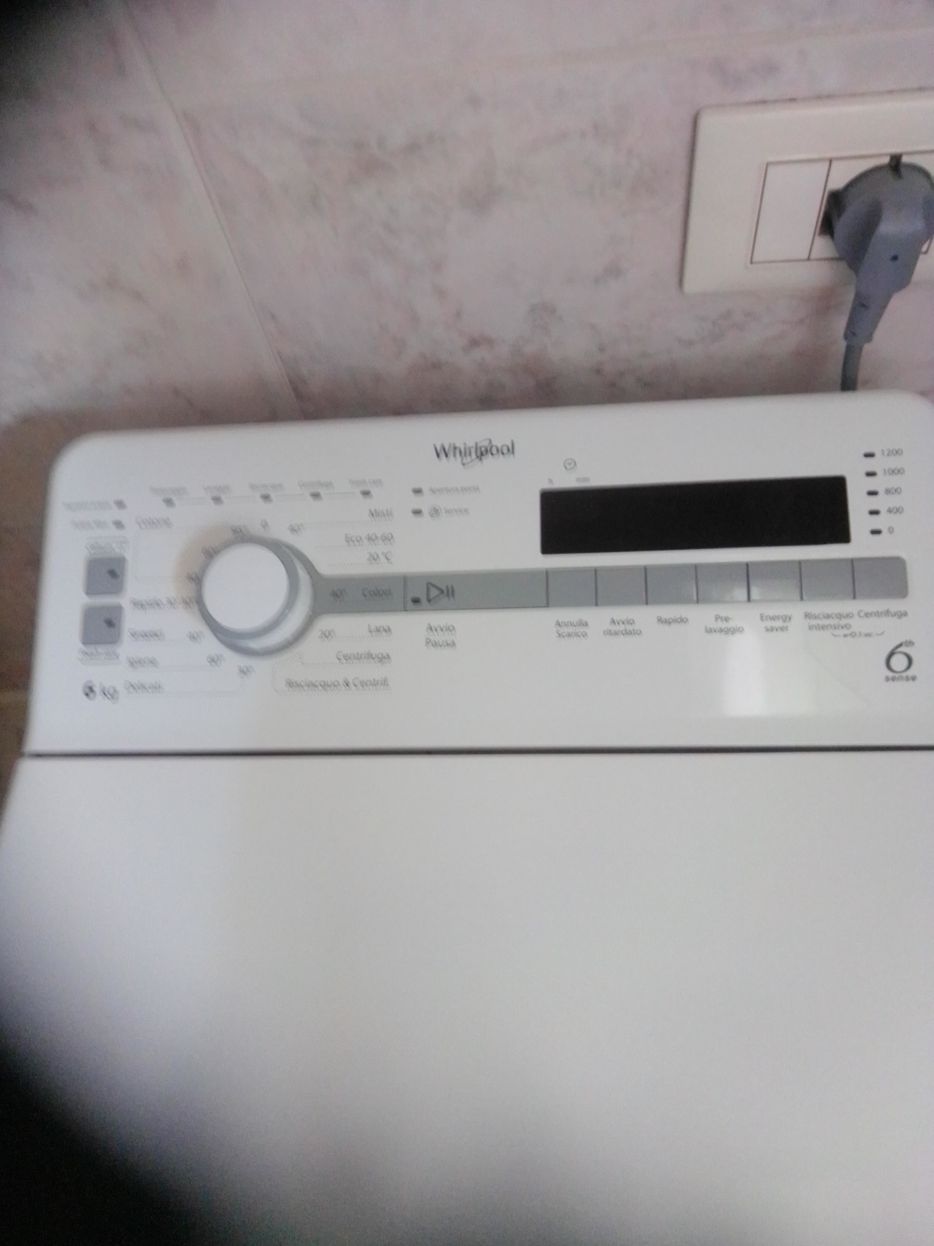

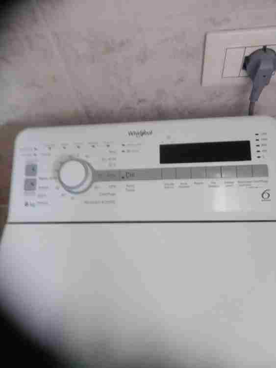

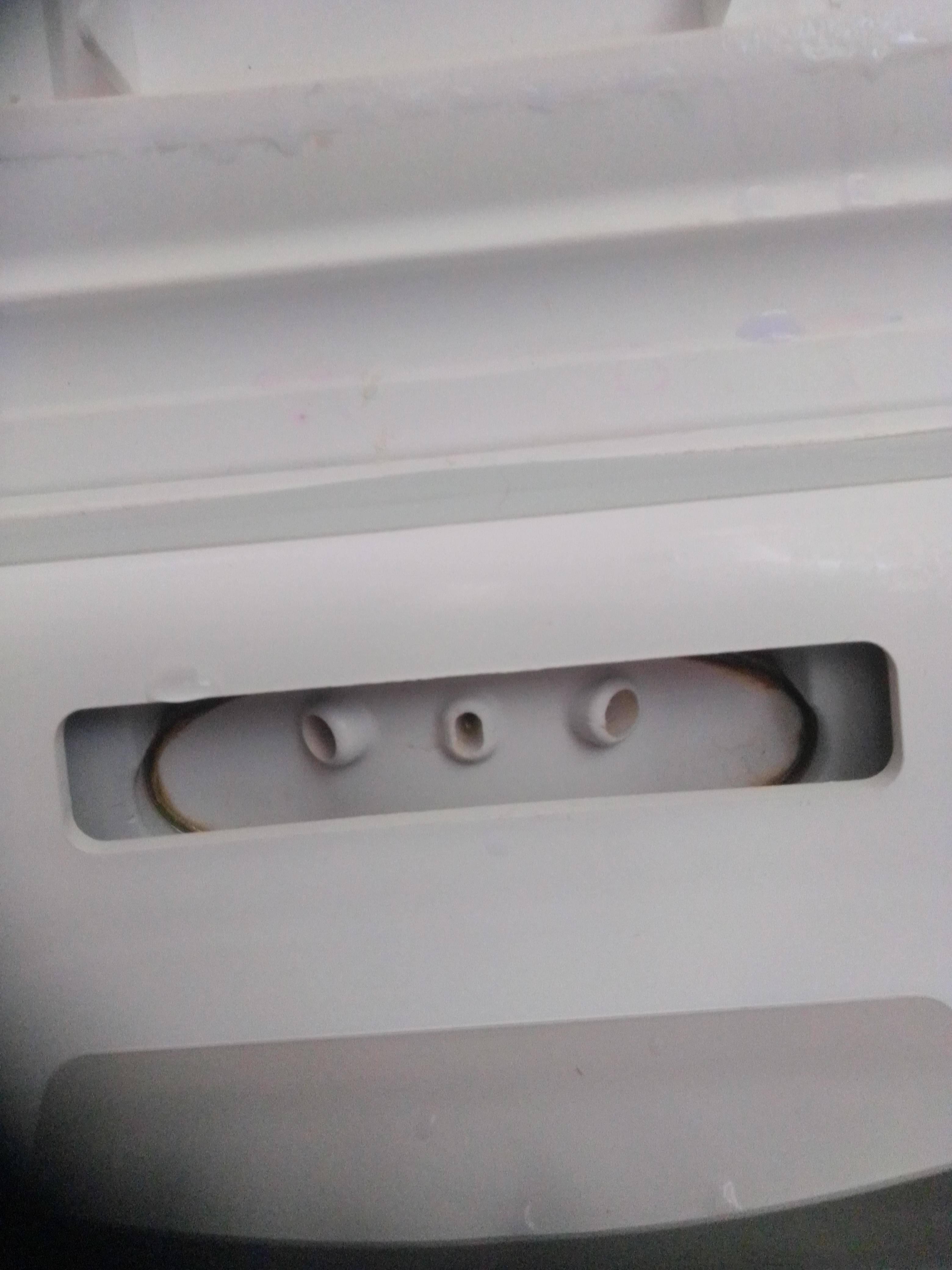

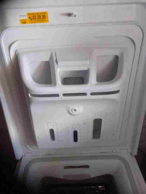

Lavatrice Whirlpool non scarica ammorbidente
beonardo
Posto la foto della lavatrice e del cestello detersivi...
I due comparti detersivi vengono scaricati durante le varie fasi di lavaggio, mentre l'ammorbidente nò.
come se non venisse irrorato il comparto.
Ho provato ad entrare nel foro centrale terza foto " quello in corrispondenza del contenitore ammorbidente" con stuzzicadenti. Il tubicino per quel tratto sembra libero.
Chiedo gentilmente consiglio
Link al commento
Condividi su altri siti
Stefano Dalmo
Devi smontare la calotta in plastica e pulire gli ingressi  dove sono collegati i tubi in gomma provenienti dalle elettrovalvole.
Ci si forma calcare  internamente .  Bisogna romperlo con uno spiedino di ferro  .
Link al commento
Condividi su altri siti
Grazie, csusa ma fai riferimento alla terza foto dove dovrebbe uscire il getto.?
Se è quella come posso accedere, devo smontare ltutto la superiore della lavatrice ?
Link al commento
Condividi su altri siti
Stefano Dalmo
Inizia a smontare la fiancata  della lav. inquadra dove sono collegati i terminali dei tubi in gomma provenienti dalle elettrovalvole  e se li puoi smontare  senza togliere il coperchio dei comandi  , lo fai da sotto altrimenti devi smontare il coperchio comandi  e resto al bisogno .
Non so come è costruita , sai quante ce ne sono in giro ,. Ma il principio è lo stesso.
Link al commento
Condividi su altri siti
Come detto da Stefano è bene controllare che i fori di uscita siano liberi da incrostazioni dello stesso ammorbidente o sporcizia, ma tieni presente che potrebbe essere anche un difetto della scheda elettronica. Te lo dico per esperienza avendo anch'io la Whirpool anche se di un modello differente. Io ho avuto questo problema poco tempo fa, e dopo aver controllato i vari fori di passaggio di ammorbidente e detersivo ho tratto le conclusioni che dipendeva dalla scheda elettronica (anche in base a suggerimenti di altri utenti esperti su altri forum). Poi di colpo ha ricominciato a funzionare regolarmente!!
Premetto che la macchina ha oltre 10 anni e so che non vivrà ancora troppo a lungo...
Link al commento
Condividi su altri siti
Grazie atutti voi. Problema risolto infilando un filo di nailo nel forellino d'uscita getto. E' entrato per circa 10cm e più . Mentre entravo l'ho fatto ruotere fra pollice ed indice per facilitare nelle eventuali curve.
Si è sgorgato.
Ciao Grazie.
Link al commento
Condividi su altri siti
  • 1 month later...
Buongiorno, sfrutto lo stesso thread poichè ho lo stesso problema con una Whirlpool AutoDose 8425, la vaschetta che contiene l'ammorbidente non scende di livello quindi immagino sia bloccata. Ho provato a pulirla e ho verificato che il buco di fuoriuscita non sia ostruito, ma non è cambiato nulla. Ci può essere qualche altro test da fare?
Link al commento
Condividi su altri siti
  • Stefano Dalmo locked this discussione
Ospite
