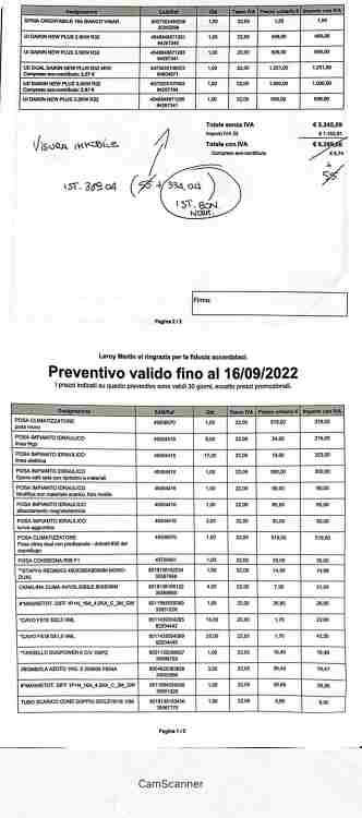

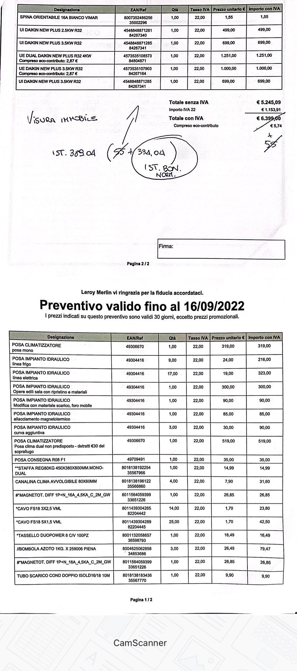

Dominioni Inserito: 16 agosto 2022 Segnala Inserito: 16 agosto 2022 Buongiorno, vorrei installare dei condizionatori e mi sto orientando sui Daikin. L'installazione verrebbe fatta in un appartamento di circa 85 metri quadri solo in 3 stanze, cioè due stanze da letto e una sala. Mi sono stati proposti con lo sconto in fattura del 50% (per ora mi sono rivolto a Leroy Merlin e ai suoi installatori che sono già venuti per il sopralluogo). Dovrei mettere 2 motori 3 split. Mi interessa soprattutto il raffrescamento (la casa ha già il riscaldamento autonomo a gas), e in particolare le stanze da letto. I Daikin sono stati scelti oltre che per la buona reputazione della marca anche per motivi di spazio, perché in un punto lo split deve essere meno di 90 cm, e i Daikin hanno queste caratteristiche mentre altre marche no Mi sono stati proposti i seguenti: Climatizzatore dualsplit DAIKIN ATXF 13648 BTU classe A++ https://www.leroymerlin.it/prodotti/...l?fwd=82167107 Dovrebbe venire sui 1.799 euro, ora è fuori stock ma lo possono ordinare, 1 motore + 2 split Se no quello di gamma più alta che sia chiama New Plus nella grande distribuzione e Perfera nella vendita al dettaglio (così hanno detto almeno) Climatizzatore dualsplit DAIKIN New Plus classe A++ https://www.leroymerlin.it/prodotti/...l?fwd=84840833 2 449.00 € / pz 1 motore + 2 split Secondo voi vale la pena puntare al Perfera/New Plus che costa di più o è sufficiente l'ATXF? Grazie
robertice Inserita: 17 agosto 2022 Segnala Inserita: 17 agosto 2022 Ciao Sono due macchine che fanno parte della linea no professionale di Daikin Non le trovi neanche a catalogo, si vendono solo nei centri commerciali Il 16/08/2022 alle 15:27 , Dominioni ha scritto: I Daikin sono stati scelti oltre che per la buona reputazione della marca Expand Se vuoi quelli devi andare in una di rivendita idraulica, e forse li paghi pure di meno
Dominioni Inserita: 17 agosto 2022 Autore Segnala Inserita: 17 agosto 2022 Grazie della risposta Penso di rivolgermi a Leroy Merlin e ai loro installatori, con cui mi sono trovato bene in passato per altre cose (quindi non climatizzazione) Sto ancora guardando i preventivi comunque e sono in tempo a cambiare Mi hanno sparato 6400 euro!!! Vero che diventerebbero la metà con lo sconto in fattura però speravo qualcosa meno. Il fatto è che ci sono lavori da fare perché l'appartamento non è predisposto per il condizionatore
Dominioni Inserita: 17 agosto 2022 Autore Segnala Inserita: 17 agosto 2022 Qui sopra il preventivo, se qualcuno ha voglia di dargli una occhiata. Per curiosità ci può stare come preventivo o è una cosa fuori dal mondo e hanno gonfiato apposta i costi della posa in opera sapendo che c'è lo sconto in fattura?
robertice Inserita: 17 agosto 2022 Segnala Inserita: 17 agosto 2022 Il 17/08/2022 alle 15:23 , Dominioni ha scritto: Penso di rivolgermi a Leroy Merlin e ai loro installatori, con cui mi sono trovato bene in passato Expand Allora inutile chiedere
Dominioni Inserita: 17 agosto 2022 Autore Segnala Inserita: 17 agosto 2022 Il 17/08/2022 alle 17:49 , robertice ha scritto: Allora inutile chiedere Expand Come dicevo, sono ancora in tempo a cambiare e rivolgermi altrove, proprio per questo chiedo anche qui I Daikin per il canale dei centri commerciali sono qualitativamente peggiori degli equivalenti per il canale professionale?
Blinke Inserita: 27 agosto 2022 Segnala Inserita: 27 agosto 2022 Il 17/08/2022 alle 21:19 , Dominioni ha scritto: Come dicevo, sono ancora in tempo a cambiare e rivolgermi altrove, proprio per questo chiedo anche qui I Daikin per il canale dei centri commerciali sono qualitativamente peggiori degli equivalenti per il canale professionale? Expand Io ho acquistato due Daikin Perfera FTXM-R da 9K e 12K (sono AAA non A++) con due unità esterne, installazione inclusa, con sconto in fattura pagando sui 2400 euro.
Dominioni Inserita: 29 agosto 2022 Autore Segnala Inserita: 29 agosto 2022 Grazie della risposta Ti sei rivolto immagino a un installatore locale, non alla grande distribuzione A me hanno chiesto parecchio di più, ma è anche vero che l'appartamento non era predisposto per la climatizzazione quindi bisogna vedere che lavori devono fare
skeptical Inserita: 3 settembre 2022 Segnala Inserita: 3 settembre 2022 Il 29/08/2022 alle 12:47 , Dominioni ha scritto: Grazie della risposta Ti sei rivolto immagino a un installatore locale, non alla grande distribuzione A me hanno chiesto parecchio di più, ma è anche vero che l'appartamento non era predisposto per la climatizzazione quindi bisogna vedere che lavori devono fare Expand Nel senso che ti hanno chiesto molto di più di 6400 ?
