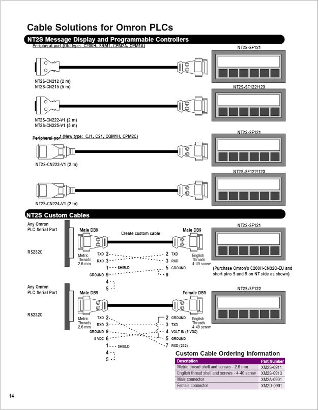

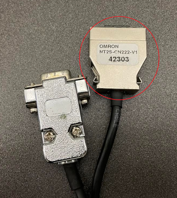

Maxi2570 Inserito: 17 agosto 2022 Segnala Inserito: 17 agosto 2022 Salve forum qualcuno mi saprebbe indicare che tipo di connettore è quello "lato PLC" del cavo in oggetto? Vorrei provare a reperirlo ma non trovo indicazioni. Grazie.
cagliostro Inserita: 17 agosto 2022 Segnala Inserita: 17 agosto 2022 (modificato) http://products.omron.us/item/hmi-cables/hmicabl/nt2s-cn222-v1 https://it.rs-online.com/web/p/accessori-hmi/3450082 Modificato: 17 agosto 2022 da cagliostro
cagliostro Inserita: 17 agosto 2022 Segnala Inserita: 17 agosto 2022 Penso sia abbastanza difficile trovare il connettore femmina a 20pin di quel tipo. Erano prodotti customizzati per Omron fatti dalla 3M. Nella foto che hai mandato, sempre che tu non lo abbia già fatto prova ad effettuare una ricerca con le parole 42303 3m connector, può darsi che salti fuori qualcosa. Purtroppo di più non saprei cosa dirti.
