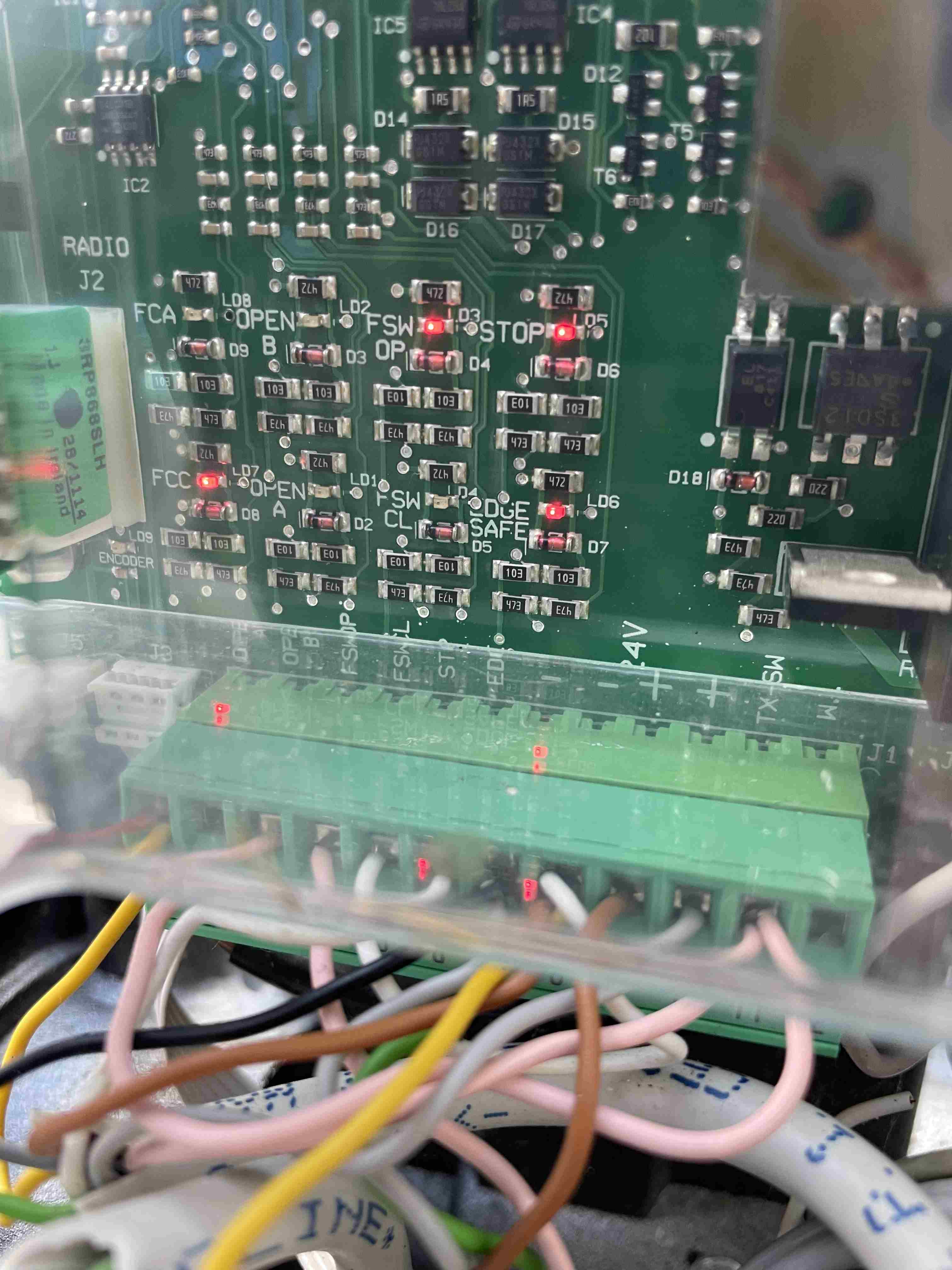

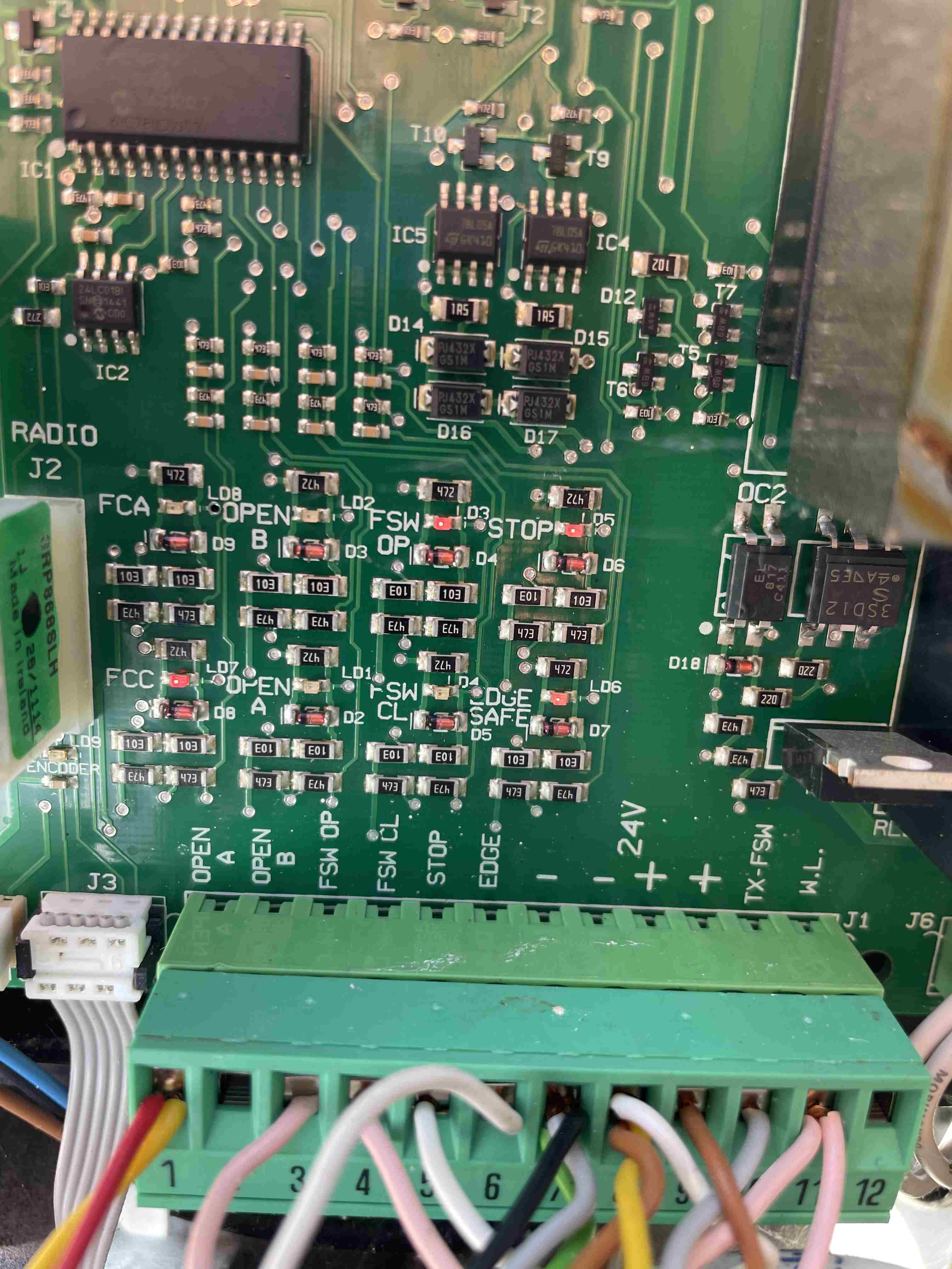

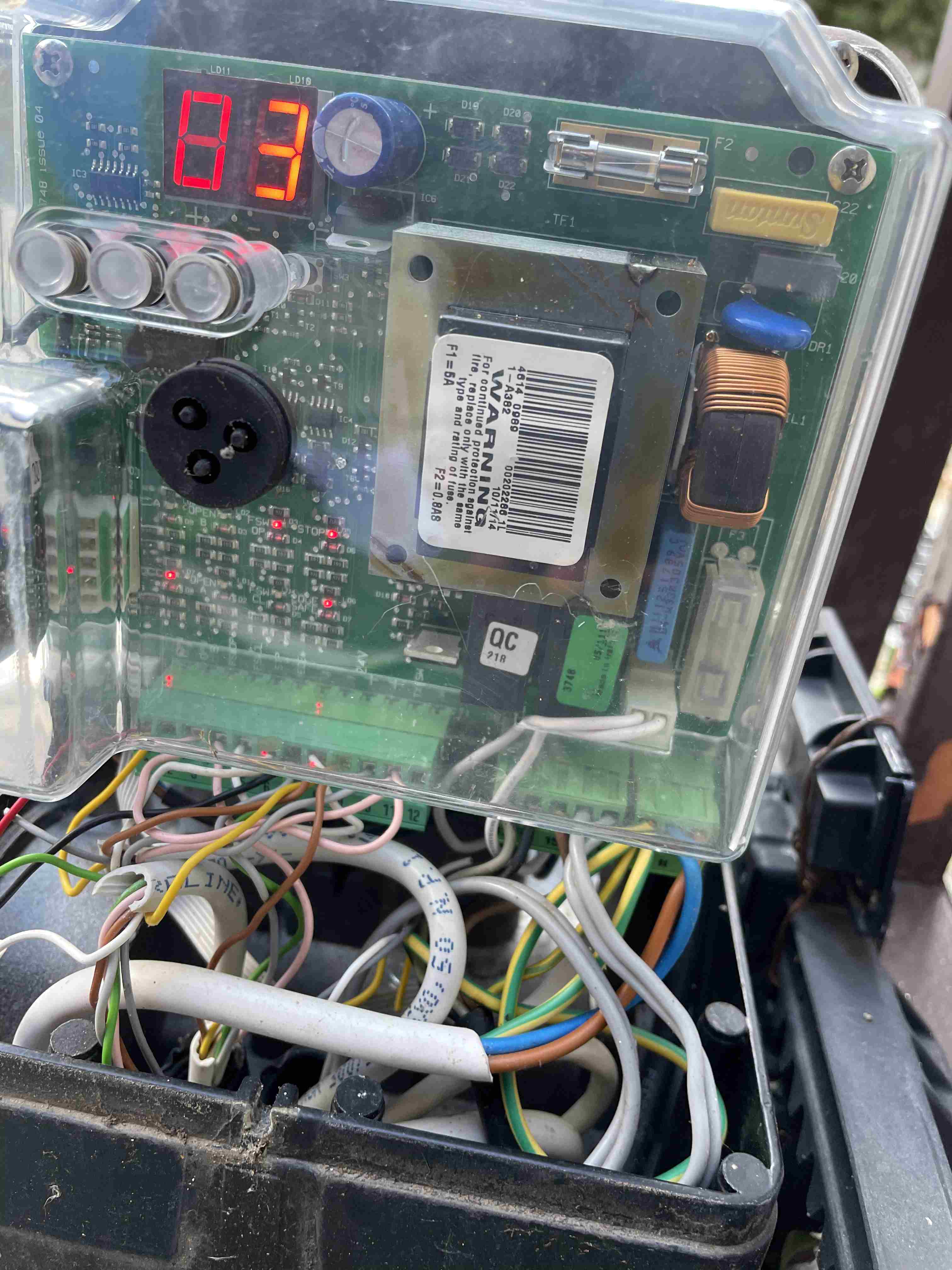

FAAC 740 non si chiude , marcia solo in apertura
Il Libero
Buonasera e piacere a tutti  sono nuovo del forum.
ho letto in diverse discussioni il caso FAAC 740 “non si chiude”, ma non ho trovato la soluzione al mio caso:
- apertura funziona correttamente
- foto cellule al passaggio della mano non commutano ( non sento il click)
- sostituito le fotocellule , ma senza successo ( non sono loro)
- I led accesi di default tutti tranne FSW CL
-led acceso fotocellula RX CL
istallato 8 anni fa sempre funzionato dignitosamente.
ringrazio anticipatamente chi possa aiutarmi.
allego immagini scheda madre39537209-D968-480A-A520-9E3D96CEE452.thumb.jpeg.00c6035b1d1e88b5581ae4fd1acddde3.jpeg9B252DE2-1E0F-4875-AFE5-5B310E4EBD8C.thumb.jpeg.407d1bc591e5d75cfa25a116ab8d27e8.jpeg
saluti
Link al commento
Condividi su altri siti
Ciao Il Libero,
13 minuti fa, Il Libero ha scritto:
il caso FAAC 740
Non ho trovato quello della versione precisa, ma cambia ben poco, uno è del 2004 e l'altro del 2016, il manuale è:
https://www.atecnica.fr/file/istr-faac-740-delta-2-kit-manuale-istruzioni-collegamenti-montaggio.pdf
https://www.atecnica.it/file/manuale-di-istruzioni-centrale-faac-740d-202269-collegamenti-elettrici.pdf
17 minuti fa, Il Libero ha scritto:
- foto cellule al passaggio della mano non commutano ( non sento il click)
- sostituito le fotocellule , ma senza successo ( non sono loro)
- I led accesi di default tutti tranne FSW CL
-led acceso fotocellula RX CL
Prova a fare un ponte con un pezzo di filo tra il morsetto 11 TX -FSW ed il morsetto 4 FSW CL e vedi se il led si accende e quindi se il cancello si chiude.
Se tutto va come deve, togli il ponte e ricollega nuovamente il filo rosa sul morsetto 4 FSW CL, quindi metti in corto i due fili sul contatto C-NC della fotocellula ricevente (a proposito, dicci il modello preciso) e vedi se il tutto funziona correttamente.
Quindi, se così funziona allora il problema sono le fotocellule, anche se le hai sostituite potrebbero essere difettose, oppure potrebbe essere che non arrivi tensione alle stesse (24-25VDC), in una delle due e quindi un cavo o un filo potrebbe essere interrotto.
Casomai dicci se hai un tester e se lo sai usare.
Link al commento
Condividi su altri siti
Grazie per il supporto, cavo interrotto su fotocellula ricevente , sostituito tutto ok funziona correttamente.
ringrazio ancora per l’assistenza  e cooperazione, si vede che c’è molta esperienza sul campo.
Link al commento
Condividi su altri siti
23 ore fa, Il Libero ha scritto:
cavo interrotto su fotocellula ricevente , sostituito tutto ok funziona correttamente.
Ottimo, l'importante è che funzioni, prego di niente.
Link al commento
Condividi su altri siti
