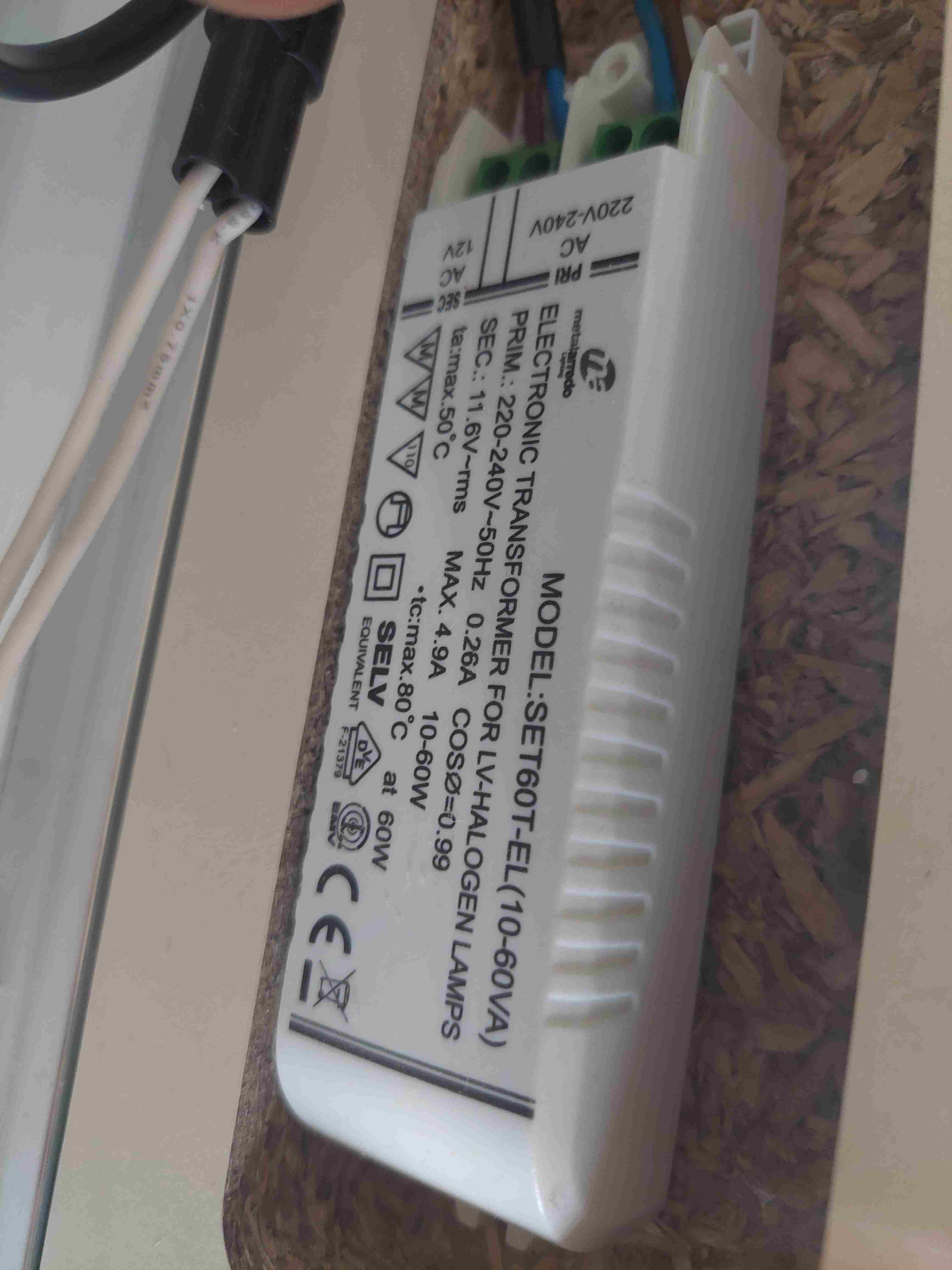

delfino76 Inserito: 20 agosto 2022 Segnala Inserito: 20 agosto 2022 Ciao a tutti devo sostituire due lampadine alogene G4 con altre due lampadine è sempre G4 a led sempre 12v Attualmente ho un alimentatore che allego in foto, secondo voi va bene per illuminare le lampadine nuove a led da 2w? potrebbe esserci,seco do voi, il rischio che le nuove lampadine a LED rimangono sempre leggermente accese?
patatino59 Inserita: 21 agosto 2022 Segnala Inserita: 21 agosto 2022 Gli alimentatori elettronici per alogene buttano fuori talmente tante schifezze che non sono buoni per le lampadine a LED. Non consigliabile assolutamente. Meglio un vecchio trasformatore in ferro di recupero, chissà quanti li buttano... Con uno da 20 Watt ci alimenti almeno 6 lampadine G4 a LED, e l'impedenza di uscita bassa eviterà anche il bagliore a lampade spente.
delfino76 Inserita: 21 agosto 2022 Autore Segnala Inserita: 21 agosto 2022 Grazie infinite di due Preziosi consigli, a sto punto forse conviene prendere lampadine a 220v g4 e togliere cosi qualsiasi alimentatore?
patatino59 Inserita: 21 agosto 2022 Segnala Inserita: 21 agosto 2022 (modificato) 6 ore fa, delfino76 ha scritto: conviene prendere lampadine a 220v g4 Dipende dall'ingombro dei portalampada e dallo spazio che hai. Sarebbe la soluzione ottimale, ma le lampadine a 220 volt hanno ingombro maggiore e portalampada GU 9, leggermente più piccolo ma più lungo, o GU 10 tondo ma più largo. Modificato: 21 agosto 2022 da patatino59
Dumah Brazorf Inserita: 21 agosto 2022 Segnala Inserita: 21 agosto 2022 L'alimentatore vuole un carico minimo di 10W (dove leggi 10-60W) per cui due lampadine da 2W non sono sufficienti.
delfino76 Inserita: 21 agosto 2022 Autore Segnala Inserita: 21 agosto 2022 Dovrei trovare 2x 5w. Esistono?
patatino59 Inserita: 22 agosto 2022 Segnala Inserita: 22 agosto 2022 17 ore fa, Dumah Brazorf ha scritto: L'alimentatore vuole un carico minimo di 10W (dove leggi 10-60W) per cui due lampadine da 2W non sono sufficienti. Quell'orrenda ciofeca funziona solo con le alogene, per i LED non lo userei nemmeno sotto tortura... 😄
Dumah Brazorf Inserita: 22 agosto 2022 Segnala Inserita: 22 agosto 2022 (modificato) Dai su, 10euro per un alimentatore da 10 o 15W e amen. Modificato: 22 agosto 2022 da Dumah Brazorf
delfino76 Inserita: 22 agosto 2022 Autore Segnala Inserita: 22 agosto 2022 Ma scusa, con 10 euro ci prendo 2 belle lampade a 220v e tolgo di mezzo sti alimentatori, non e' meglio?
mrgianfranco Inserita: 22 agosto 2022 Segnala Inserita: 22 agosto 2022 (modificato) 1 ora fa, delfino76 ha scritto: Ma scusa, con 10 euro ci prendo 2 belle lampade a 220v e tolgo di mezzo sti alimentatori, non e' meglio? Se è la lampada dentro una doccia di quelle con cabina direi di no!!!!è anche un alimentatore SELV! comunque con 10 euro lo prendi un driver in dc per 2 lampadine a led come già stato detto e non devi cambiare nulla sui cablaggi Modificato: 22 agosto 2022 da mrgianfranco
delfino76 Inserita: 22 agosto 2022 Autore Segnala Inserita: 22 agosto 2022 10 minutes ago, mrgianfranco said: Se è la lampada dentro una doccia di quelle con cabina direi di no!!!!è anche un alimentatore SELV! comunque con 10 euro lo prendi un driver in dc per 2 lampadine a led come già stato detto e non devi cambiare nulla sui cablaggi Ti ringrazio si trovano anche su Amazon questi alimentatori?
mrgianfranco Inserita: 22 agosto 2022 Segnala Inserita: 22 agosto 2022 https://www.amazon.it/Trasformatori-Trasformatore-Alimentatore-Convertitore-efficienza/dp/B07XXZ8DWK/ref=asc_df_B07XXZ8DWK/?tag=googshopit-21&linkCode=df0&hvadid=386518994338&hvpos=&hvnetw=g&hvrand=2680207357388310915&hvpone=&hvptwo=&hvqmt=&hvdev=c&hvdvcmdl=&hvlocint=&hvlocphy=1008788&hvtargid=pla-836265478075&psc=1&tag=&ref=&adgrpid=78615388306&hvpone=&hvptwo=&hvadid=386518994338&hvpos=&hvnetw=g&hvrand=2680207357388310915&hvqmt=&hvdev=c&hvdvcmdl=&hvlocint=&hvlocphy=1008788&hvtargid=pla-836265478075 Non ti sò dire cosa non si riesce a trovare li!!!
patatino59 Inserita: 23 agosto 2022 Segnala Inserita: 23 agosto 2022 Basta un comune alimentatore per telecamere da 1 Ampere e circa 3 EURO di costo Ancora non sappiamo dove sono impiegati i faretti. Se non sono soggetti a umidità o schizzi di acqua non vedo problemi di sicurezza, oltre al naturale isolamento dei collegamenti.
delfino76 Inserita: 15 ottobre 2022 Autore Segnala Inserita: 15 ottobre 2022 Ciao, va bene anche questo alimentatore ? https://amzn.eu/d/bMCXGe4
