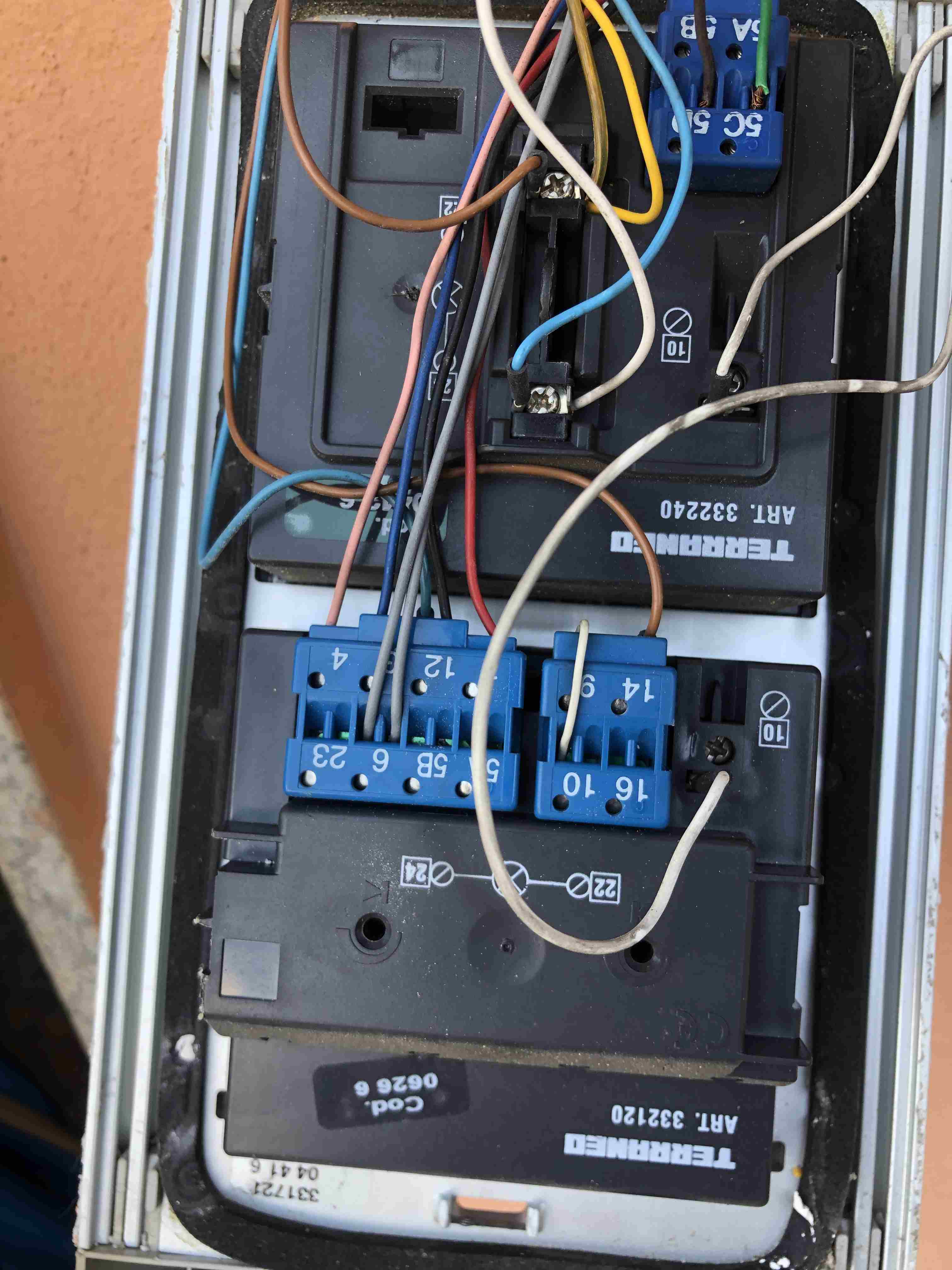

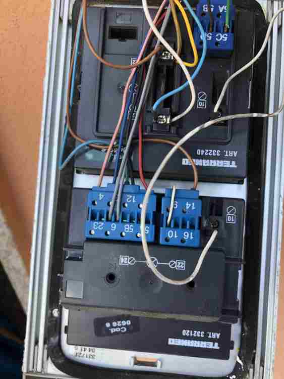

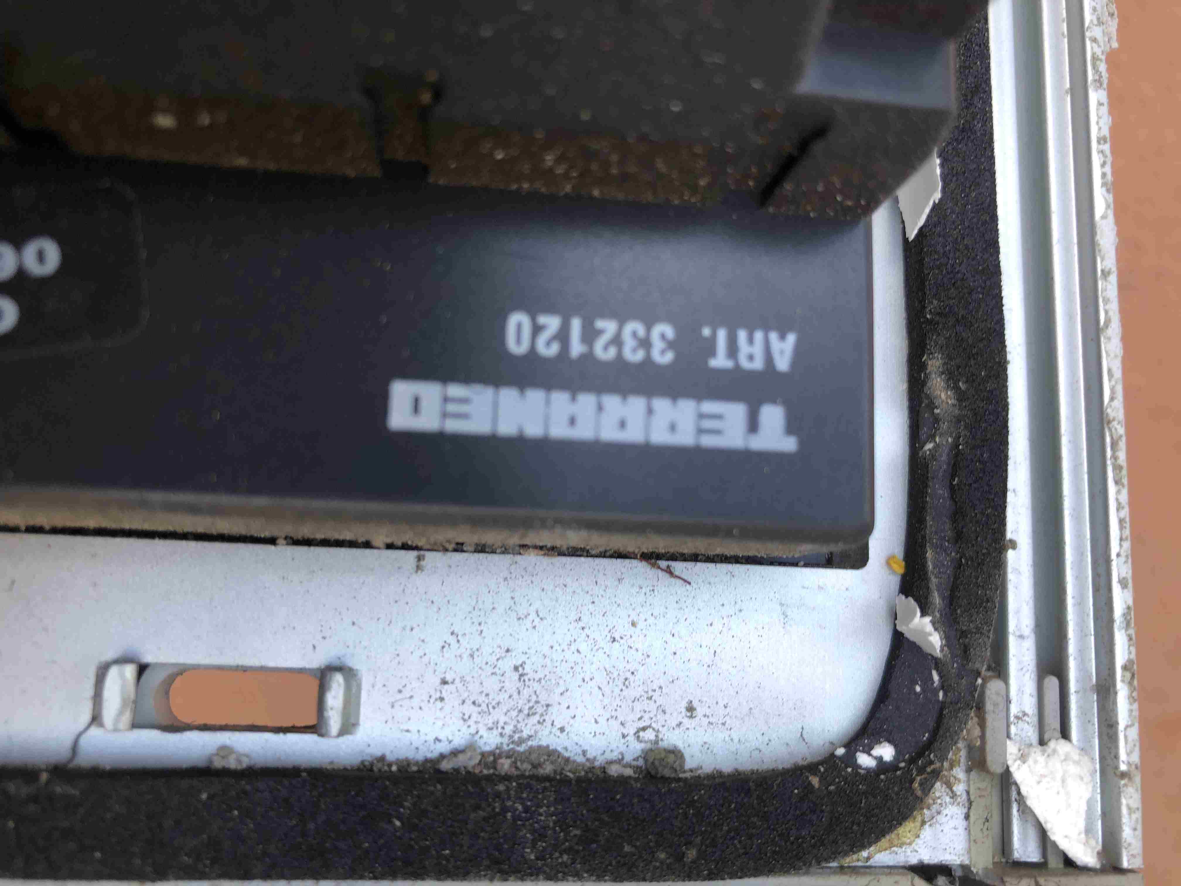

vinlo Inserito: 21 agosto 2022 Segnala Inserito: 21 agosto 2022 Ciao a tutti , in un palazzo con 4 utenti , con ognuno un derivato audio, hanno tutti lo stesso problema, dal posto esterno non si sente l’audio dei derivati, mentre da dentro sento chi è fuori. Il posto esterno è quello in foto. Sono andato dal mio rivenditore, che dice essere fuori produzione e che non ha trovato niente. Come posso risolvere?
Ivan Botta Inserita: 21 agosto 2022 Segnala Inserita: 21 agosto 2022 In rete si trova, ad esempio quì.
ROBY 73 Inserita: 21 agosto 2022 Segnala Inserita: 21 agosto 2022 Ciao vinlo, 5 ore fa, vinlo ha scritto: Sono andato dal mio rivenditore, che dice essere fuori produzione e che non ha trovato niente. Come posso risolvere? Oltre al consiglio di @Ivan Botta,eventualmente prova ad aprire il modulo audio e misurare l'impedenza del solo altoparlante, di solito è quello che si guasta per primo in tutti i posti esterni di qualsiasi marca siano
