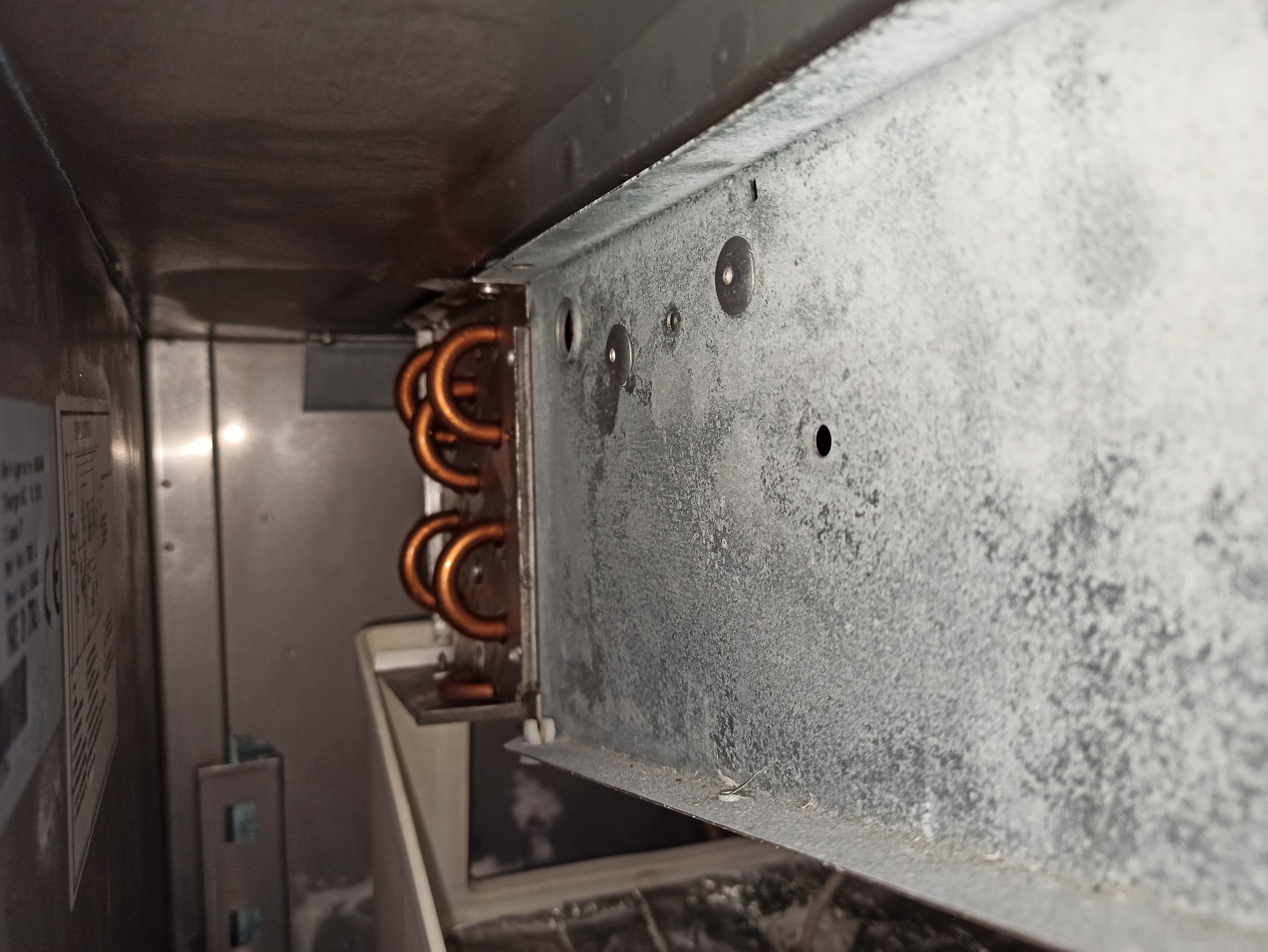

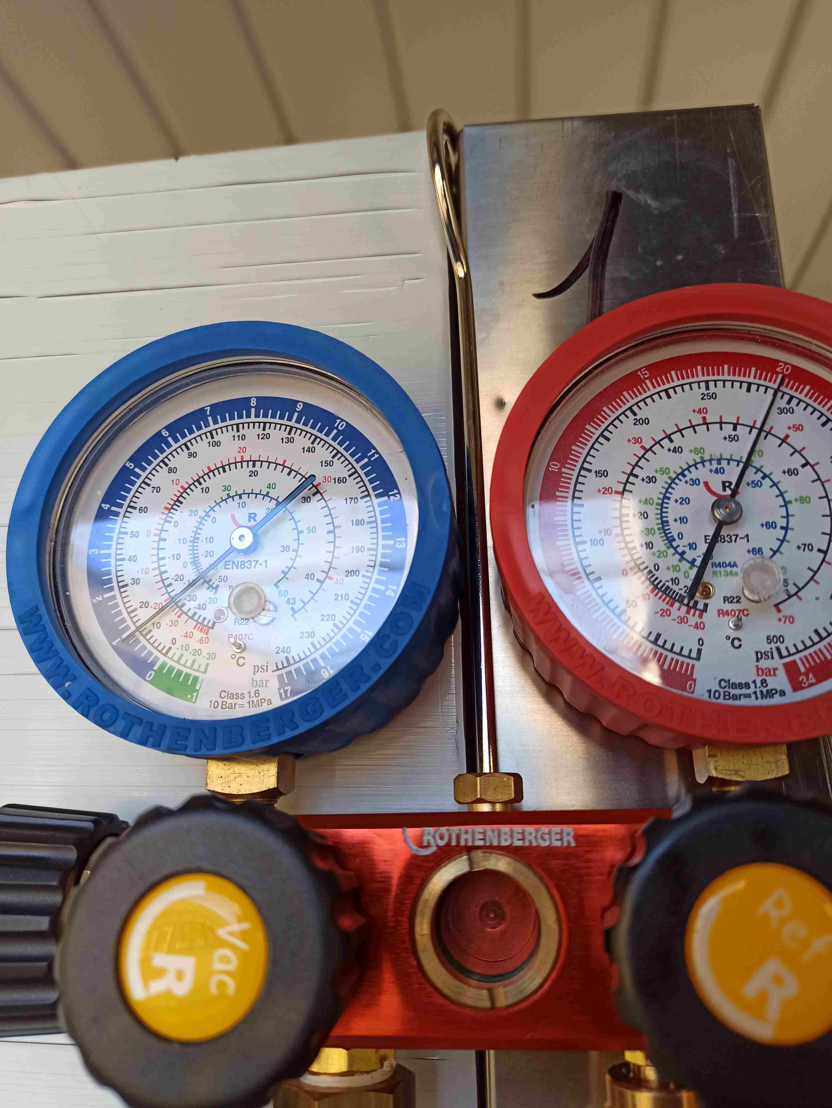

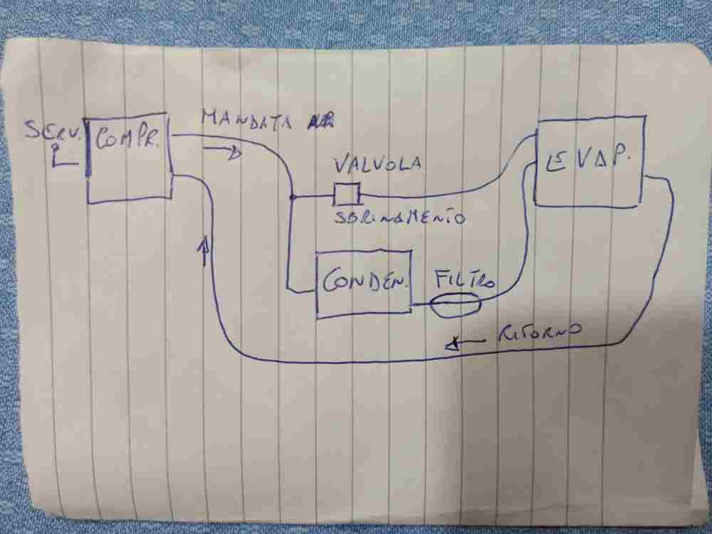

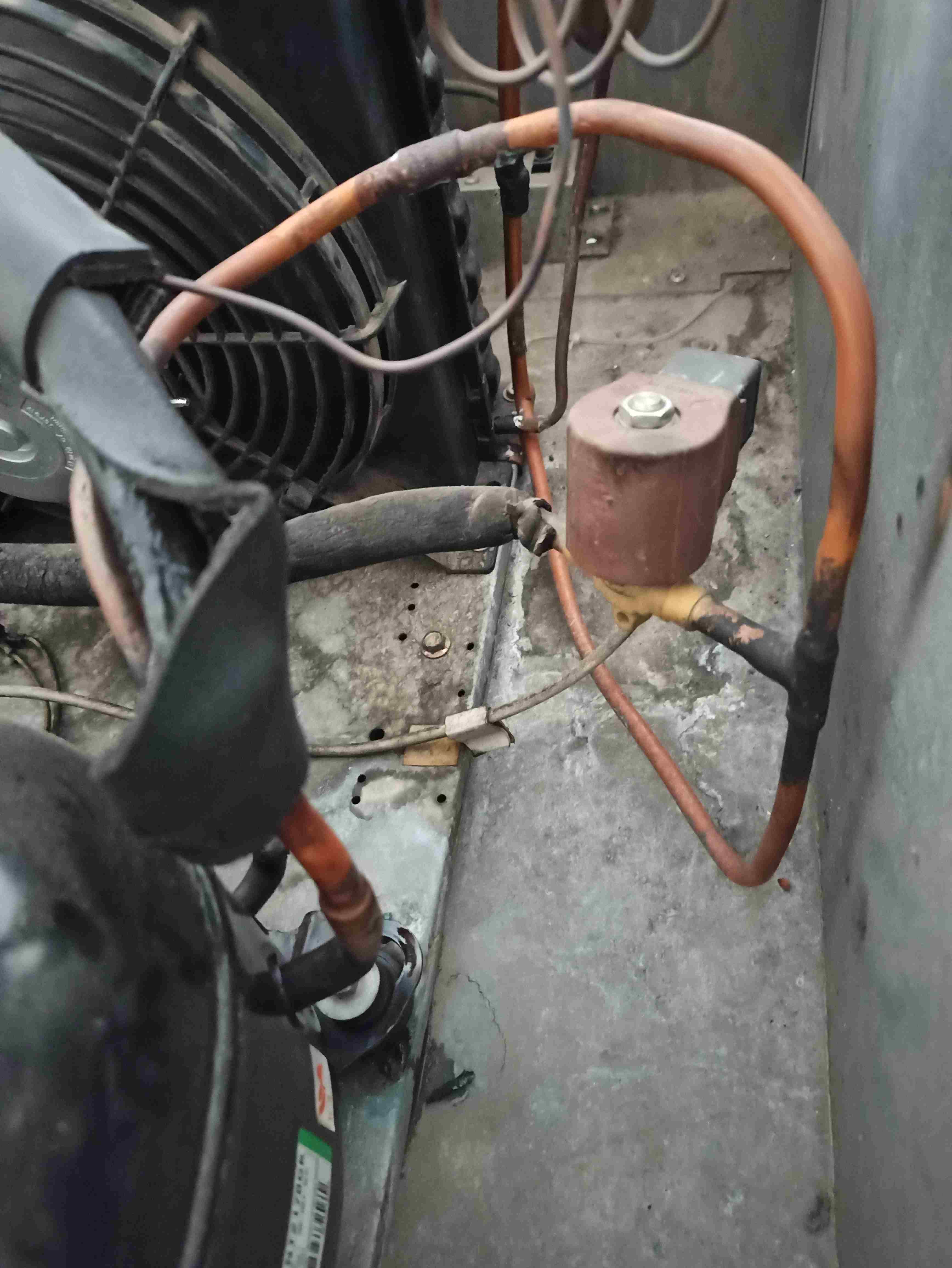

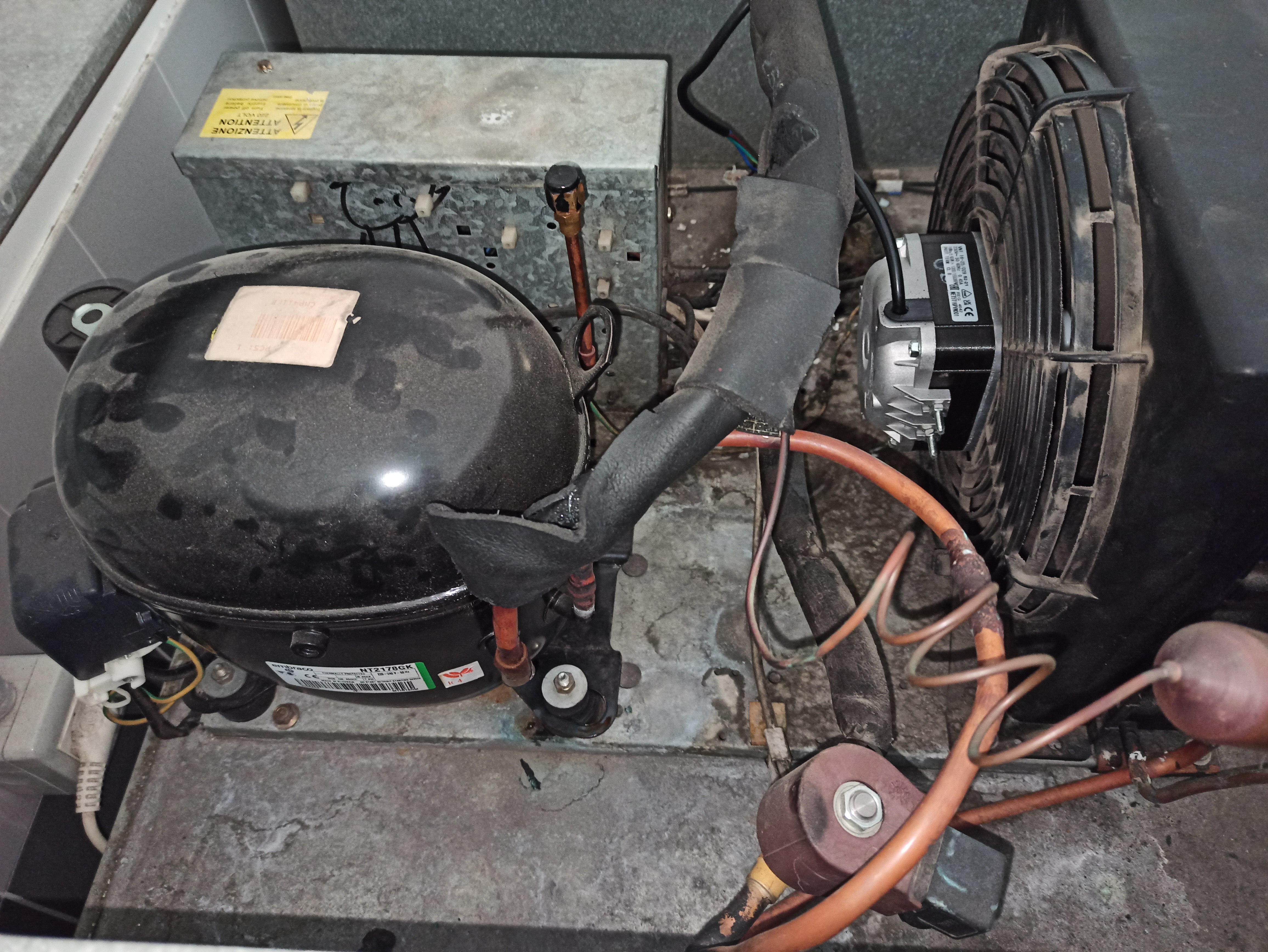

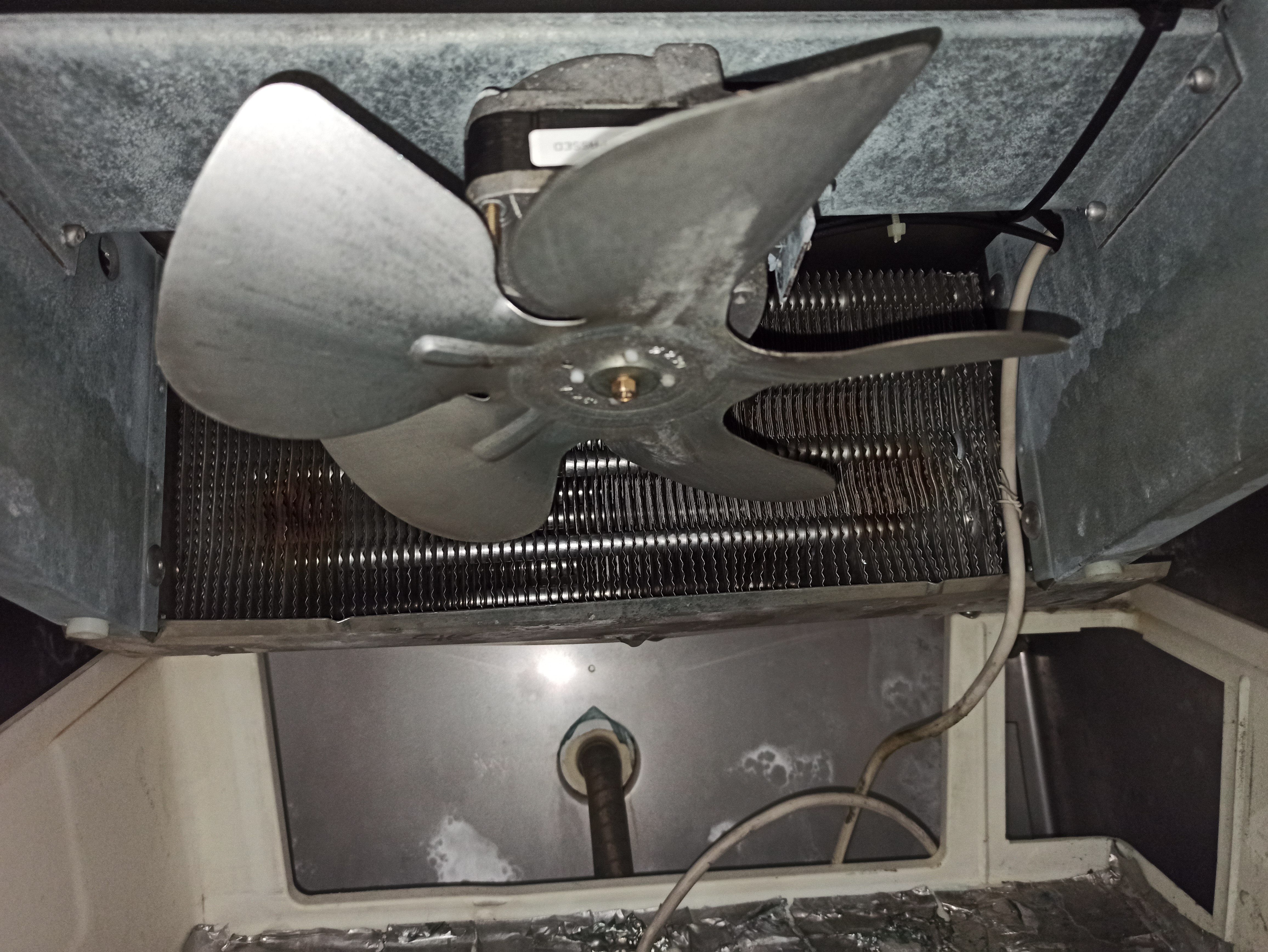

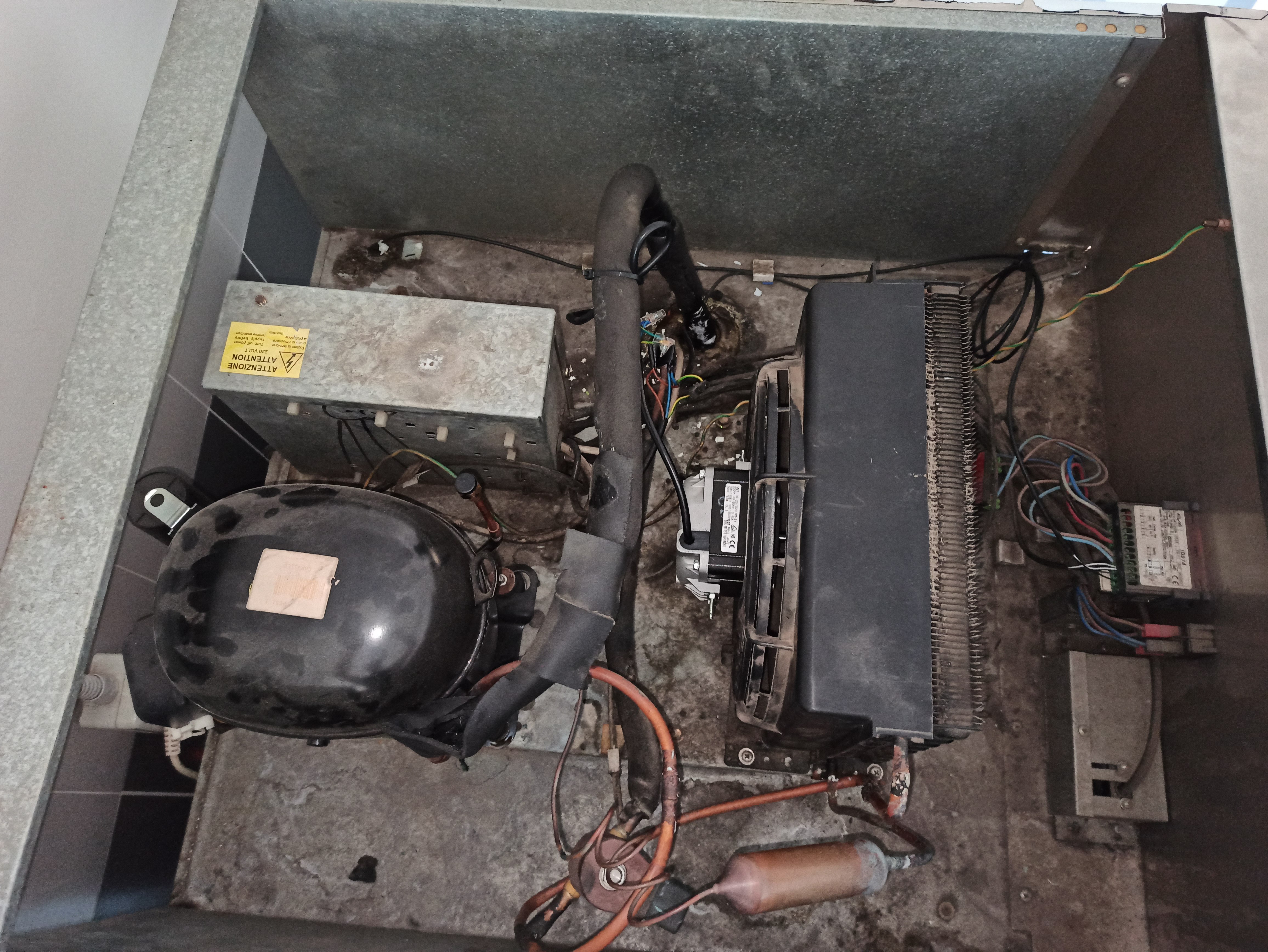

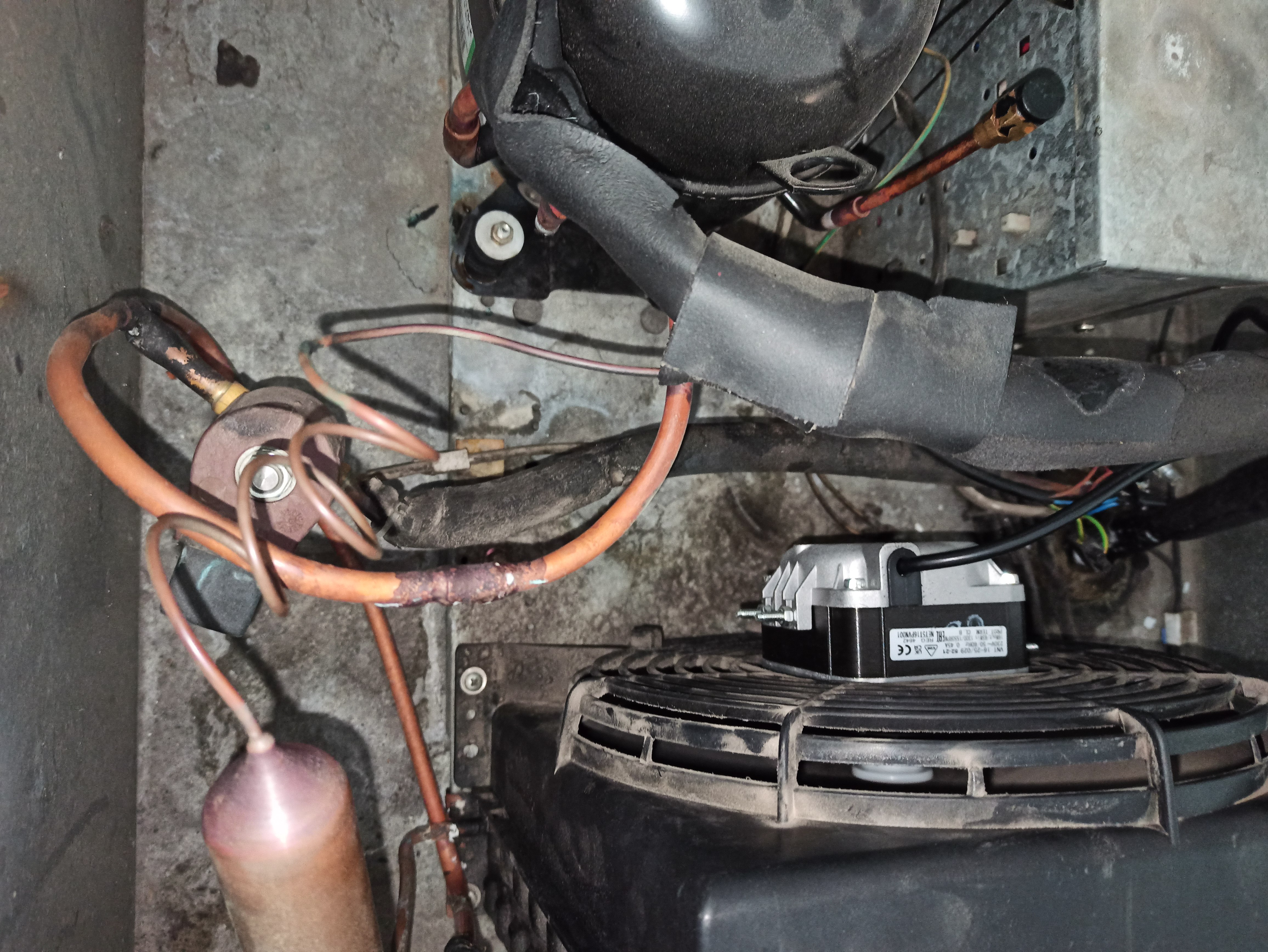

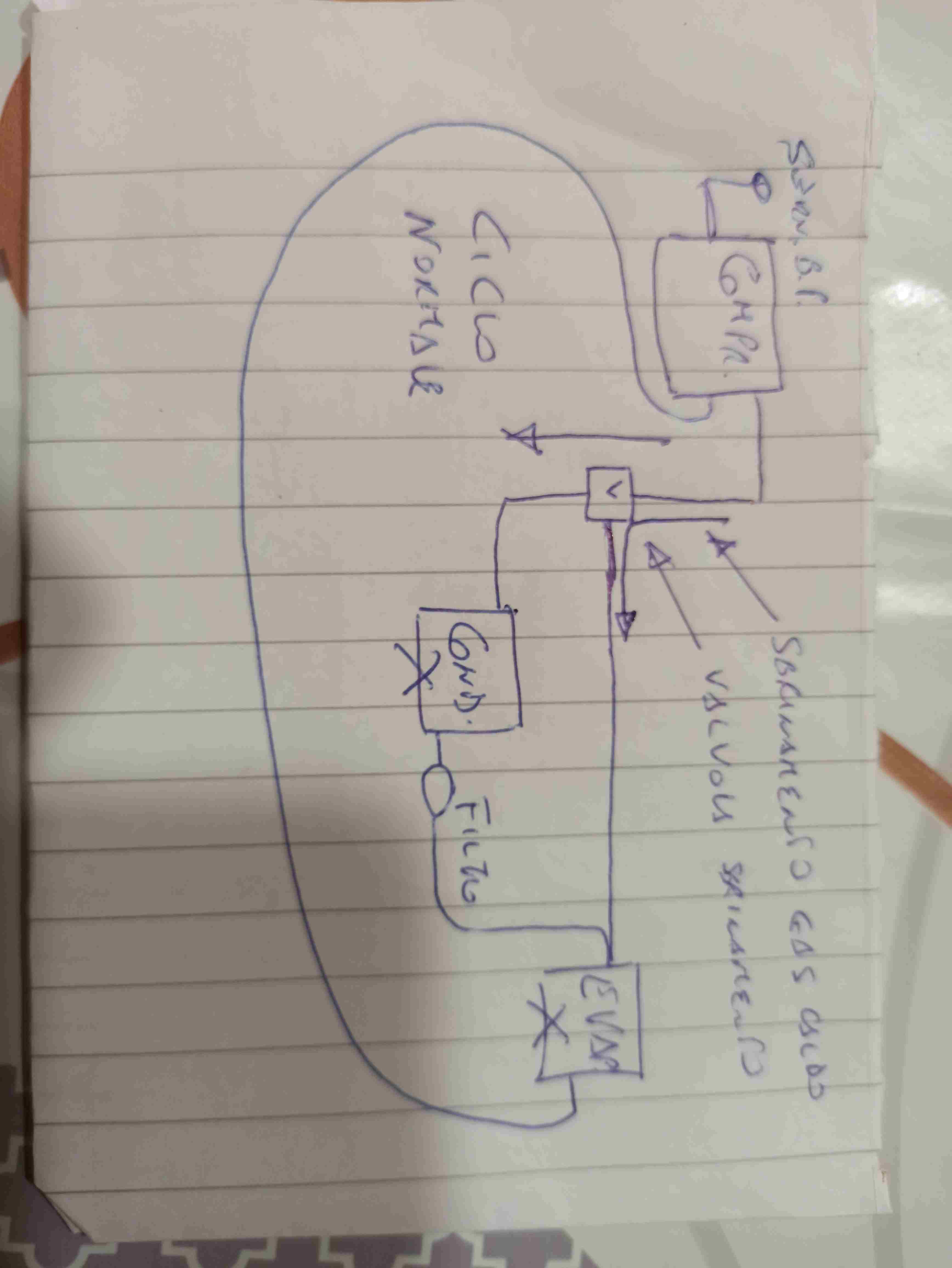

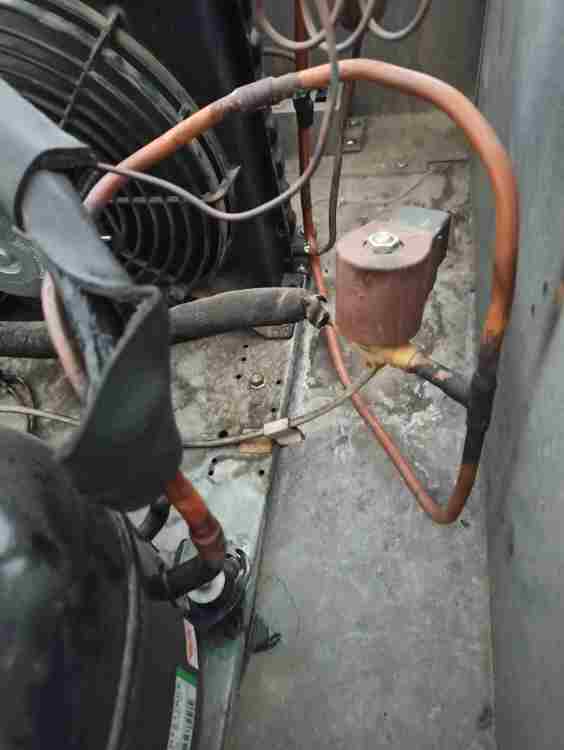

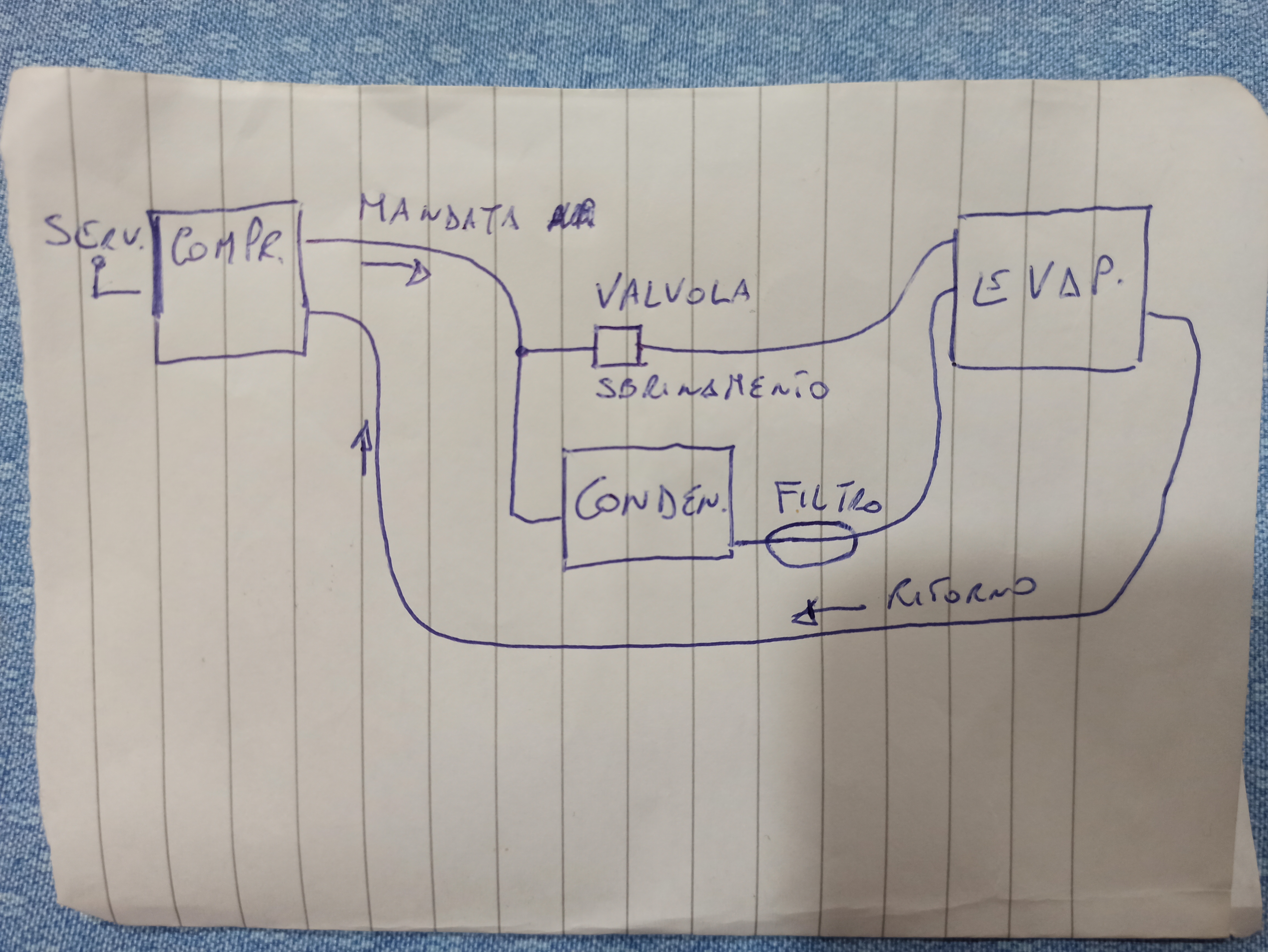

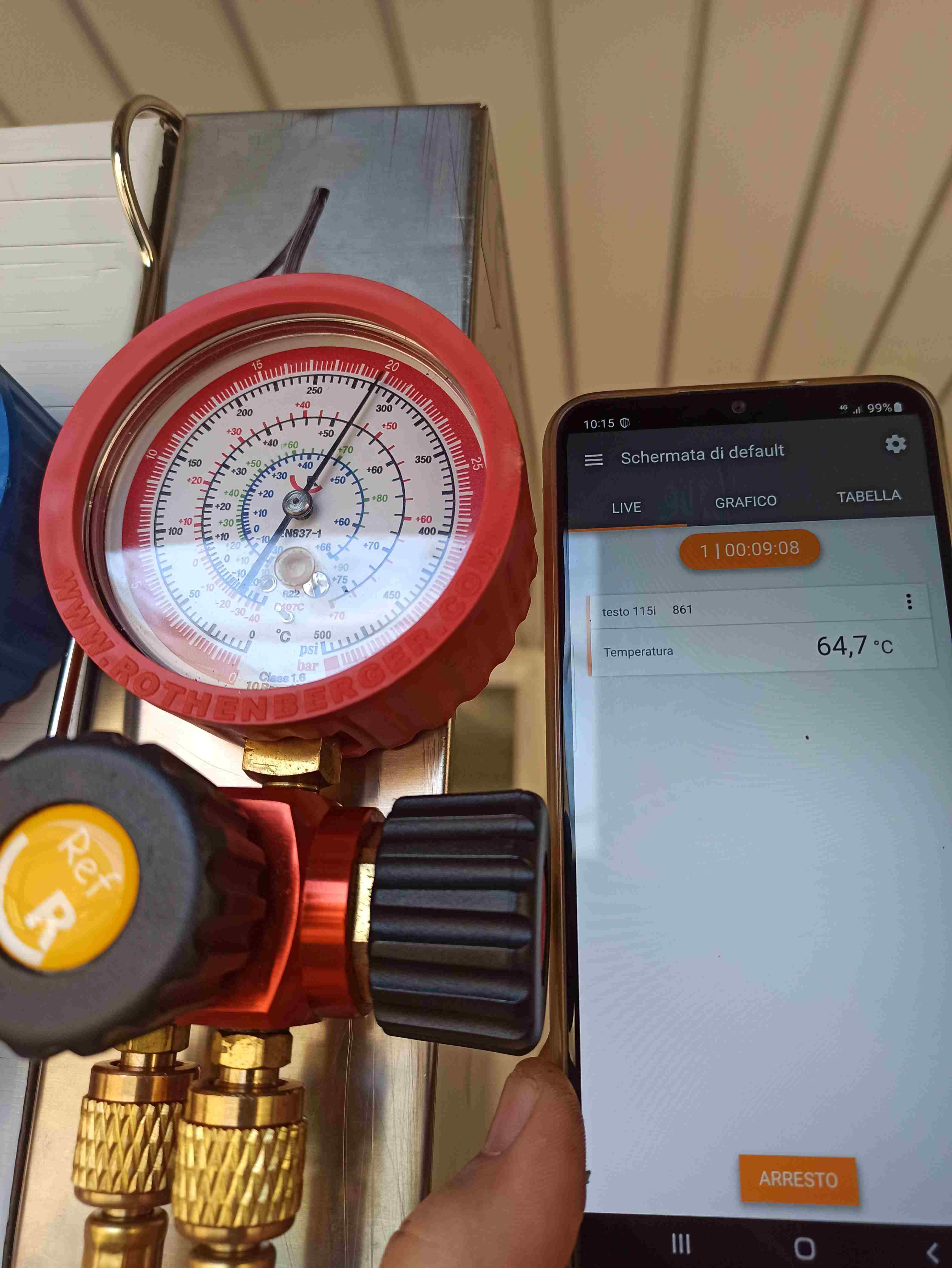

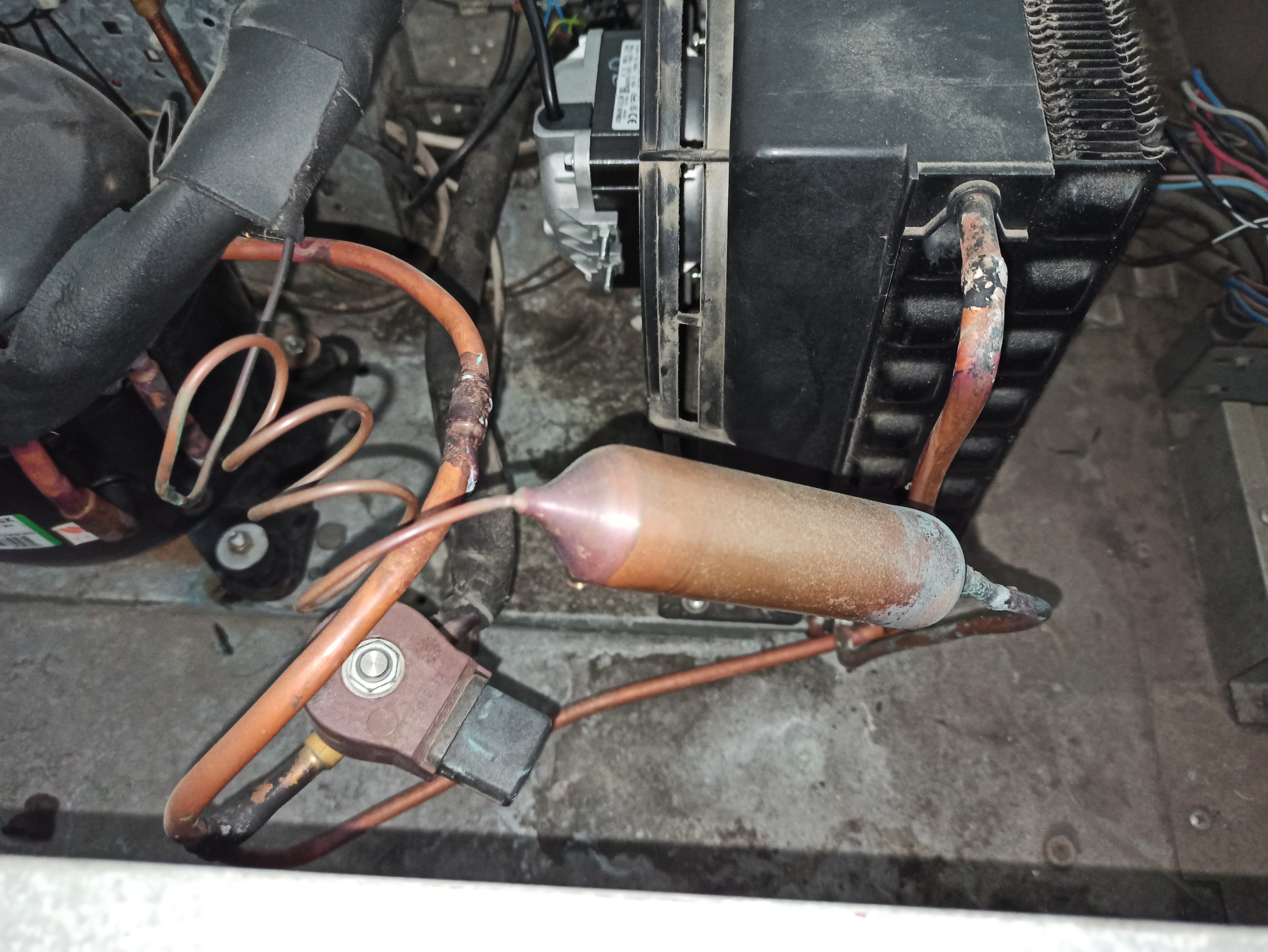

Congelatore biologico Desmon fatica a raggiungere -20C°
La KVL è una valvola limitatrice di pressione per non sovraccaricare il compressore, a volte si trovano anche su piccoli impianti. Non credo sia il tuo caso.
Ma ho visto che hai lo sbrinamento a gas caldo, la valvola è un altro punto debole da indagare: a volte trafilano e fanno aumentare la pressione di aspirazione. Come ti sta succedendo.
  • Risposte 57
  • Created
  • Ultima risposta
Top Posters In This Topic
  • luciotek
    26
  • Alessio Menditto
    16
  • stebar1
    10
  • Stefano Dalmo
    4
In questo momento, luciotek ha scritto:
Inoltre per ultimo c'è una valvola credo per lo sbrinamento a gas caldo montata non con una T sulla mandata ma in linea derivata sulla mandata, cioè l'elettrovalvola non interrompe il flusso verso il condensatore deviandolo nell'evaporatore ma convoglia parte del flusso di mandata verso l'evaporatore mentre sospinge sempre verso il condensatore il gas di ritorno.
non so gli altri
ma io non c'ho capito nulla
una foto? un disegno?
Alessio Menditto
1 ora fa, luciotek ha scritto:
fatto vari raccordi saldati sul circuito frigorifero
Ma la presa di alta c’è o non c’è ?
 Ciao,le misure  sono 180x70x60 cm.il gruppo credo sia monoblocco.
Domani ti posto le foto che mi hai chiesto.
 Scusa Alessio,la presa di ho non c'è e per clik0 ti allego uno schizzo per farti capire meglio.domani le foto del circuito.
Alessio Menditto
Forse nel circuito di sbrinamento a gas caldo qualche valvola non chiude bene e c’è un cortocircuito di gas.
Alessio Menditto
Si appunto ho visto adesso il disegno, se quella valvola che indirizza il gas caldo all evaporatore per sbrinarlo non chiude bene (ci dovrebbe essere anche una valvola di non ritorno) la temperatura dell evaporatore non si abbassa perché gli arriva un po’ di gas caldo.
Modificato: da Alessio Menditto
 Non esiste valvola di non ritorno.nel caso decidessi di sostituire la valvola di sbrinamento dove dovrei mettere la valvola di non ritorno e orientata come?
Alessio Menditto
Se non ricordo male andrebbe messa ad esempio dopo il filtro per evitare che il gas caldo non scelga il punto di minor resistenza per tornare indietro, è da tanto che non ne faccio uno non ricordo, comunque se avessi la presa di alta vedresti pressioni strane sé quella valvola non tiene, per quello è importante.
Comunque se hai un buon termometro e lo appoggi dopo la valvola di sbrinamento ti accorgi se non tiene perché la temperatura sarà più alta di quello che deve essere.
per sbrinare a gas caldo
mancherebbe un'altra valvola che intercetti il flusso all'evaporatore...
una non ritorno prima del condensatore...
magri un separatore sull'aspirazione del compressore...
siam sicuri?
non è che sia un controllo di capacità?
anche se essendo un negativo uno sbrinamento deve esistere
Modificato: da click0
 E l'impianto così configurato per quanto riguarda lo sbrinamento è corretto o la valvola dovrebbe essere a T come in foto?
Alessio Menditto
Si a T va bene pure lei, fa passare tutto il gas caldo, quella del primo disegno ne fa passare solo una parte.
Alessio Menditto
Il problema però è che al compressore non arriva gas freddo per raffreddarlo, sono sistemi di sbrinamento efficaci ma un po’ rischiosi.
La valvola va bene come in primo disegno. Si trova spesso negli armadi negativi, ma soprattutto nella stragrande maggioranza di fabbricatori di ghiaccio a spruzzo.
Il problema potrebbe essere se le guarnizioni sono ancora efficienti.
8 minuti fa, luciotek ha scritto:
 E l'impianto così configurato per quanto riguarda lo sbrinamento è corretto
 Buongiorno a tutti,le guarnizioni sono buone se ti riferisci a quelle della porta congelatore.se invece ti riferisci all'elettrovalvola dovrei cambiarla per essere sicuro che non stia trafilando....
Alessio Menditto
Ma questa elettrovalvola sarà bene comandata da due fili, li seguii e vedi dove sono attaccati, alla centralina sui contatti dello sbrinamento, e poi come ho detto puoi sentire la temperatura del tubo dopo la valvola se è calda, e poi manca la presa di alta che ti direbbe se sta trafilando ecc.
 Ok Alessio farò come mi suggerisci.intanto invio le foto da voi richieste.
  • 3 weeks later...
Buongiorno,mi trovo sul frigo e ho sostituito elettrovalvola di sbrinamento,filtro deidratatore e montato presa di alta pressione.sostituito capillare come da indicazioni casa madre.il frigo è ripartito e i valori manometrici e temperatura di ingresso condensatore sono questi in foto.aspetto che arrivi a set point per vedere se tutto procede bene.i valori che ho rilevato sono giusti?
Alessio Menditto
Purtroppo non si vedono i numeri, puoi tradurli solamente in temperatura?
 Ciao Alessio,allora la temp. di bassa è -30 con pressione 1.1 bar circa mentre la pressione di alta è 21,3 bar e temperatura manometrica di 47 gradi.
La temperatura di mandata a termometro ing. Condensatore è 64,7 gradi mentre quella di uscita sottoraffreddamento è di 39 gradi termometrici
Alessio Menditto
Surriscaldamento quanto è?
 Lo misuro vicino al compressore ed è 30-13=17
Alessio Menditto
Abbastanza bene direi, fallo andare poi aggiornaci.
Alessio Menditto
Per inciso, ti ho chiesto il surriscaldamento ma in realtà non ha tanto senso col capillare, per il semplice motivo che non può controllare il surriscaldamento.
Era per capire se l’evaporatore è abbastanza alimentato, se ha tutte le curve ghiacciate ed esempio.
 Si,e ghiaccia pure circa una cinquina di cm del tubo di ritorno appena fuori dal vano cella in testa al frigo
