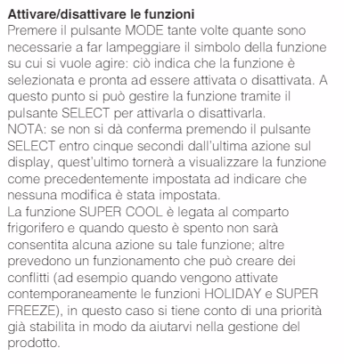

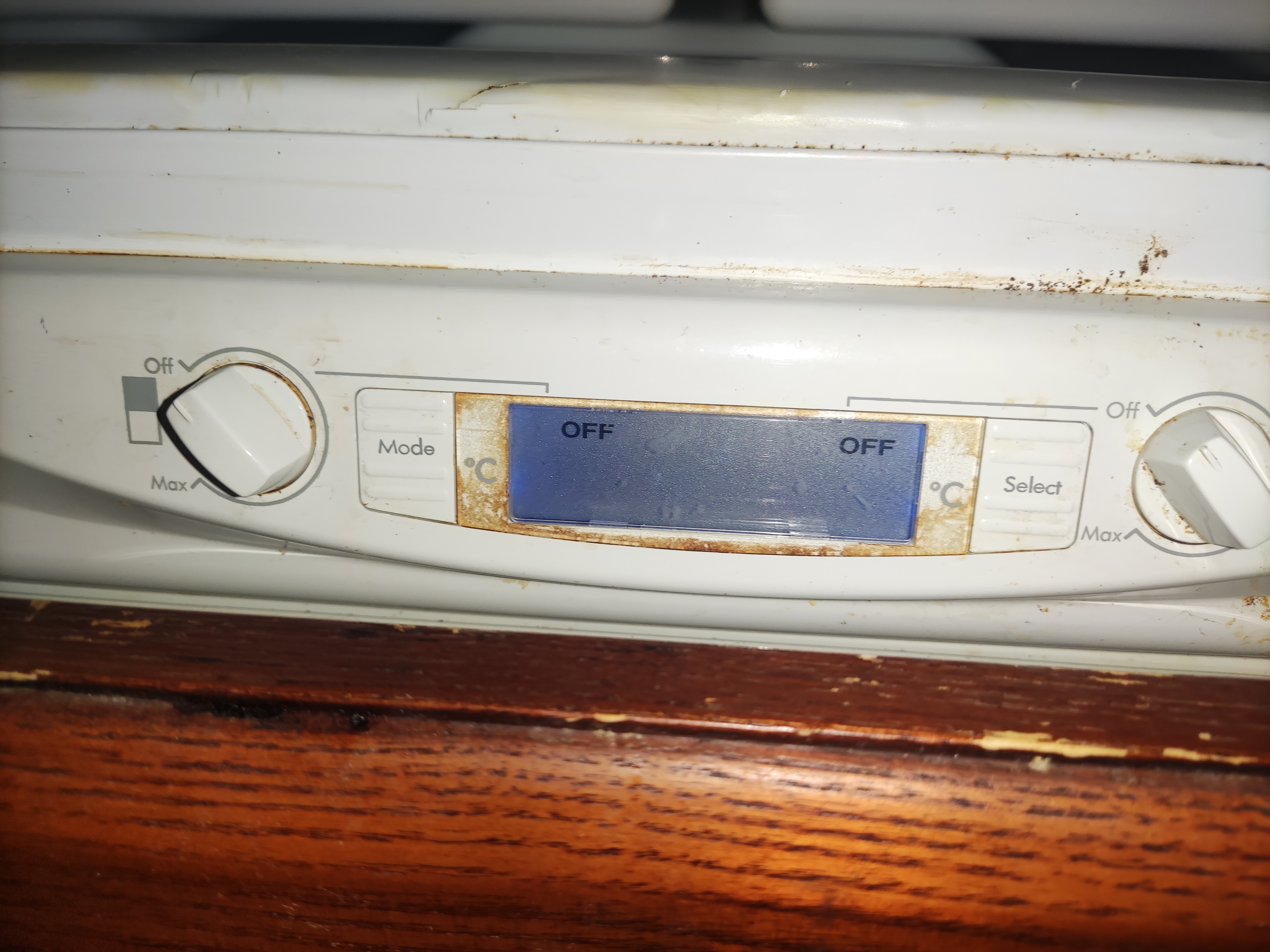

Ariston bcb 333 aa ve i
salve! ho appena traslocato e il frigorifero del vecchio inquilino non funziona.
Il frigorifero è spento da parecchi mesi, mi sembra strano sia morto così.
Il display si accende, ma ci sono due scritte off fisse.
qualcosa che posso provare?
mi rendo conto che è una domanda scema.... hai provato a girare le due manopole in senso orario di un quarto di giro?
si certo, nella foto le manopole sono su off perché cercavo di provare una combinazione letta sul manuale, ma serviva per metterlo in modalità demo
e quando le porti fuori off cosa dice il display?
niente rimane su off
cliccando mode o select non succede nulla
intendi la parte che ho allegato? come ho detto cliccando su mode non succede nulla
mi chiedo se abbia senso chiamare un tecnico, non vorrei buttare 50 euro per la chiamata
Immagine 2022-08-26 110937.png
Modificato: da Feetyabf
